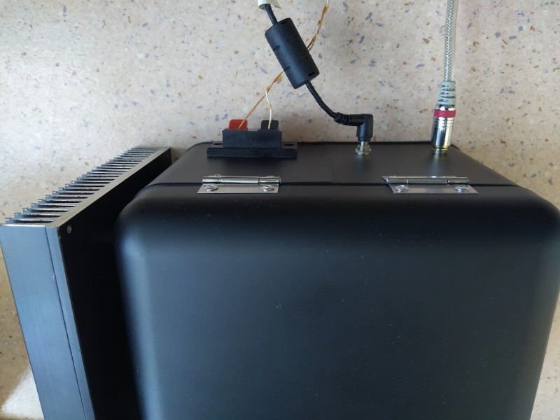

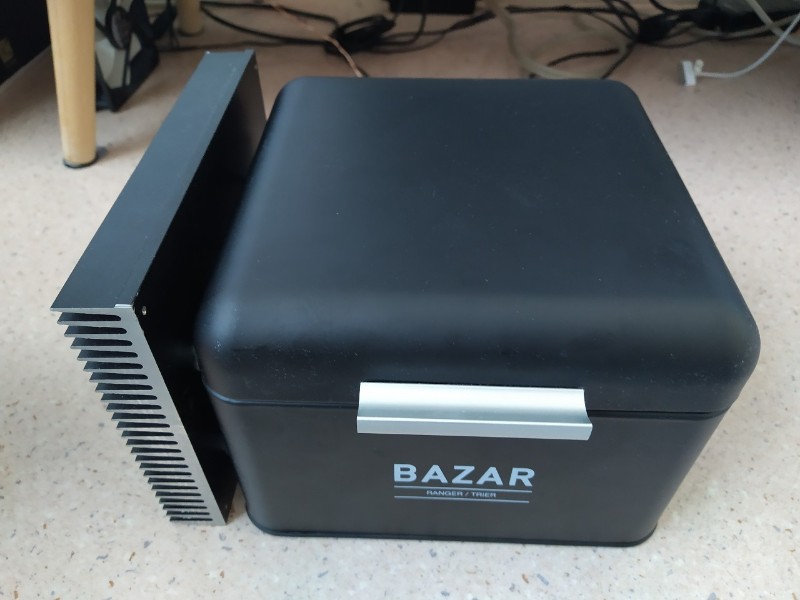

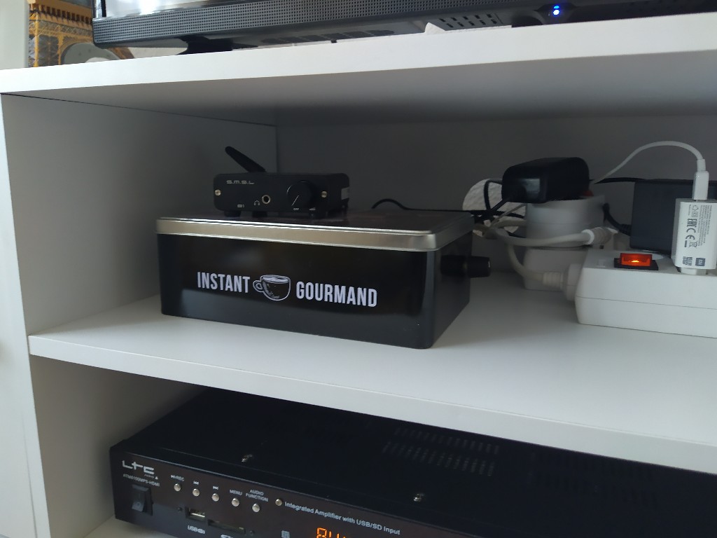

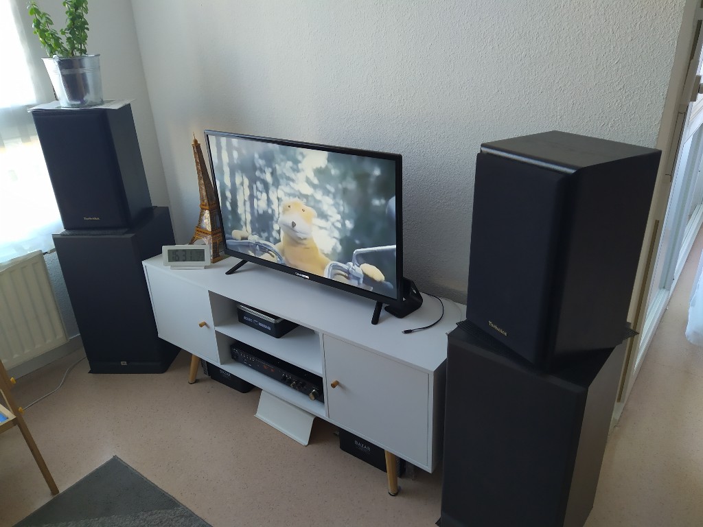

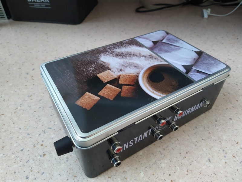

Ovo je popularna poruka Vix Napisano Februar 12, 2023 Ovo je popularna poruka #1 Napisano Februar 12, 2023 (izmenjeno) Malo sam slusao muziku, nedelja popodne... Skontah da se mi, DIY-eri nikada necemo "smiriti" pa se nas hi-fi, sto milom, sto nemilom, menja... Nekada sam koristio Open Baffle, sa Visaton B200 fullrangerima i Beta 15 basom. Biampovano bese, sa Pass F2 (lite) pojacalom za fullrange i Sony TA-N pojacalom za basove. Medjutim, promenom prebivalista 2019-te, reset. Opet sve ispocetka. I eto, malo po malo, skockah nesto da lici na nesto. Zbog ostalih zivotnih prioriteta hifa je bila na dnu. Ipak, eto, postigao sam neki ok zvuk, a da sve (jos uvek) ne kosta bubgreg i po... Dakle, prvo, pojacalo: Da bude jeftino, a dovoljno dobro: Pass MoFo. Napravio sam dva monobloka, sa 19v napajanjem. Pretpojacalo: Jfet Boz sa J310. Probao sam napraviti i par ostalih varijanti (sipijeve mju-mosfet kao trioda varijsnte), ali sam se ipak vracao na Jfet Boz. U planu je upgrade na Neletov "frontend 2022"... Izvor zvuka/DAC: Za sada jedino SMSL B1. Izvor "Tidal". U planu upgrade, a kakav, jos ne znam. U temi o DAC ovima se osecam ko Alisa u zemlji cuda... Zvucnici: Fullrange/WAW Fullrange je Alpair 10.3. Sasvim lepo svira, u "Technics" kutijama. Namestio sam preklopnik, tako da moze svirati sam, kao fullrange, ili preko hi-pass prvog reda, na nekih 380 Hz, a basovi dole. A "dole" su modifikovane JBL XE-4 kutije, kojima sam rascupao skretnicu, pa im koristim samo bassove, sa skretnicom prvog reda, na 380Hz, i nekim kineskim pojcalcem, kojeg sam dobio neispravnog za dz, popravio i svira kao biamp za bass. Bice zamenjen necim boljim verovatno, ali zasad svira... Idealno bi bilo da koristim samo Alpair 10.3 fullrange u MLTL ili u nekim hornama, ali posto nisam u mogucnosti praviti kutije, zasad ostaje ovako... Da li moze bolje? Moze. Izmenjeno Februar 12, 2023 od Vix BANAT, John Coltrane, zerowaf and 14 ostalih je reagovao/la na ovo 2 12 2 1
zerowaf Napisano Februar 12, 2023 #3 Napisano Februar 12, 2023 Put!!! Put se računa! Kad se dođe do cilja uživamo u sjećanju na put. Cilj postane nevažan čim se dosegne. 😊 zeljko_v, black coffe, Vix and 1 član je reagovao/la na ovo 1 3

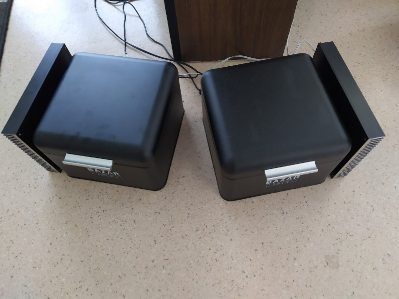

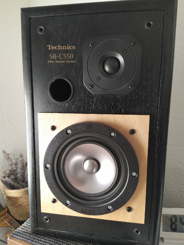

Koja Napisano Februar 13, 2023 #4 Napisano Februar 13, 2023 Ovo je next level Alpair seo u technics kutiju ko dupe na noshu. I još ove kutije dole. Imaš dva para, lepo sa maskama, a možeš da kažeš da ni jedan nije višak, jer oba sviraju. Još powered by kolači Vix je reagovao/la na ovo 1
Aleks Napisano Februar 13, 2023 #5 Napisano Februar 13, 2023 Mogu samo da zamislim kako ovo svira... Med i mleko za dušu, nije sigurno za one koji traže 0 distorzije na 6 decimala, ali jeste za one koje "radi" drugi harmonik (ja npr ) Uživaj, super je ovo. Ja sam hteo MoFo, a da ga pogoni 6V6. Na žalost, odustao sam od ideje, a delove prodao. Tako da eto ti razmišljanja za preamp (stakleni). I da... Reče jednom supruga jednog mog odličnog prijatelja, stolara, kad mi je pomagao sa nekim alatom za varalice: Ne znam da li je moj muž više zapravo hteo da ti učini da ti to napravi, ili je više uživao dok ga je pravio. Mislim da smo mi švajseri zapravo uživači dok pravimo. Dok računamo, crtamo, merimo, sečemo.... projektujemo. Nesmirene inžinjerske duše. A zvuk? Ma uglavnom je uvek vrhunski, da se ne lažemo Zato su nam sistemi taki kaki su Nama su super, realno. zerowaf, Vix, LightMatic and 3 ostalih je reagovao/la na ovo 2 3 1

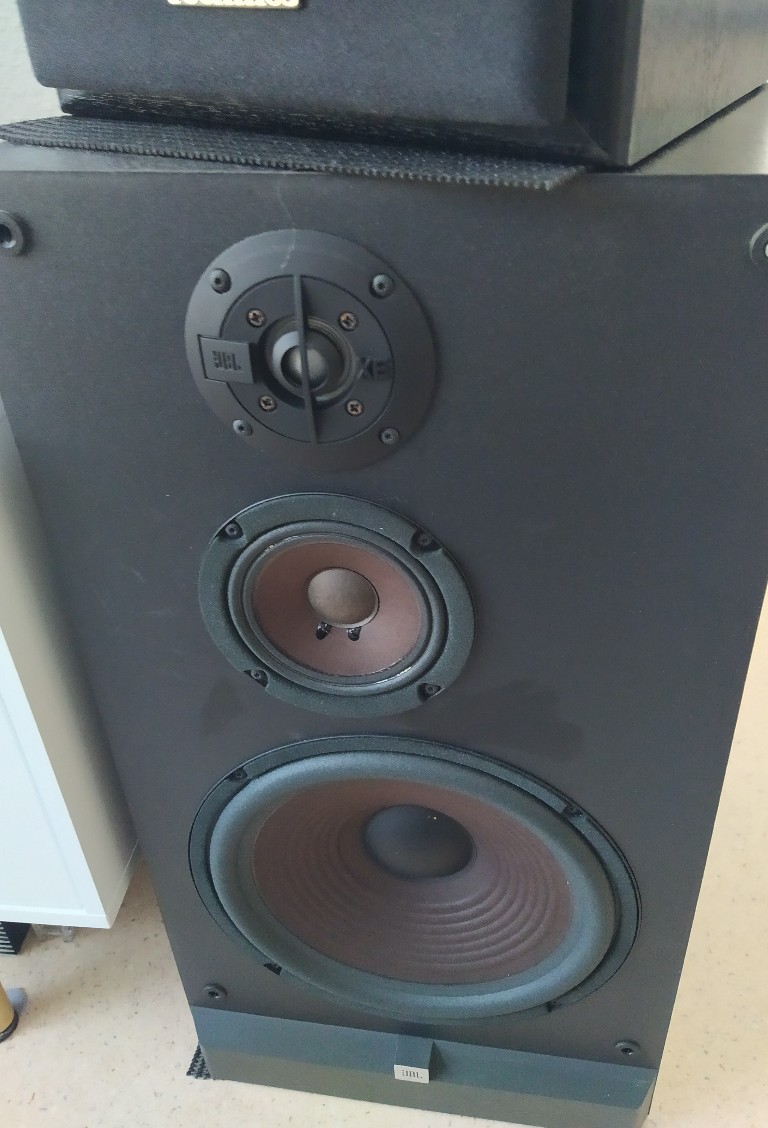

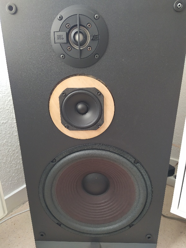

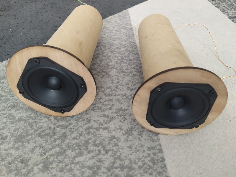

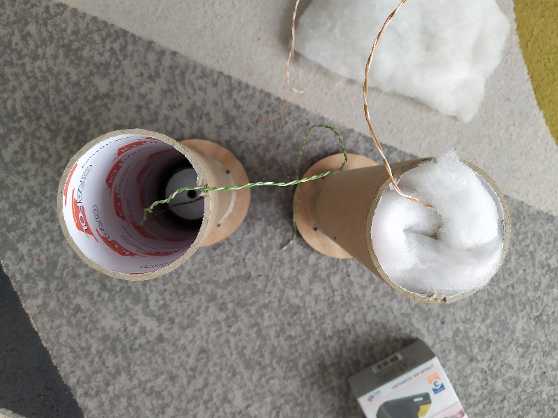

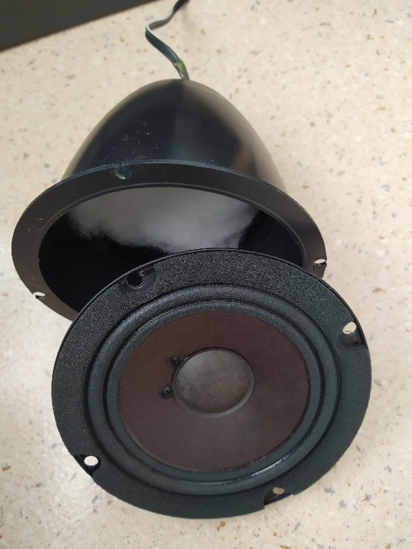

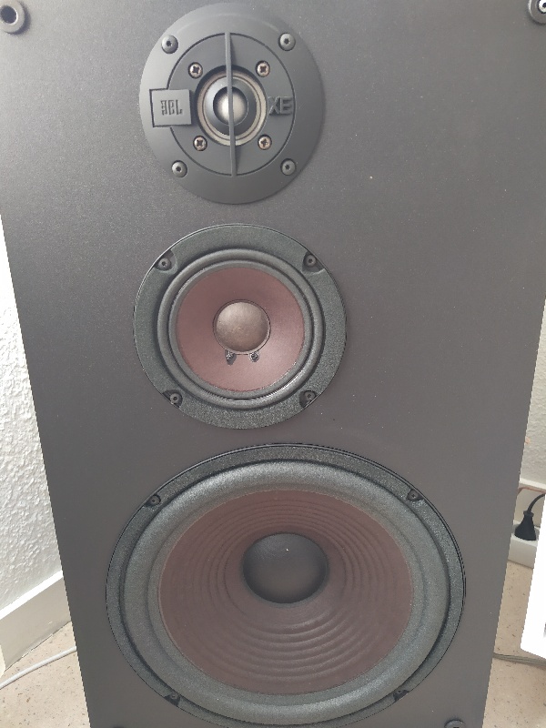

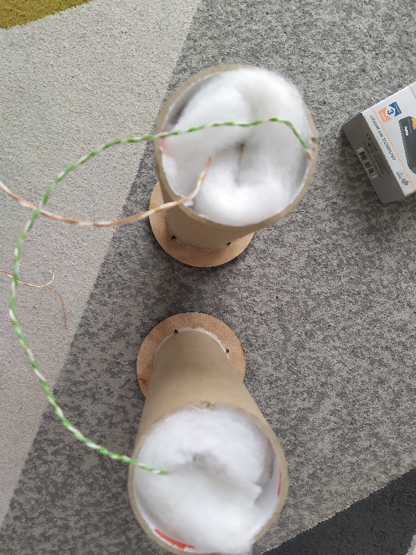

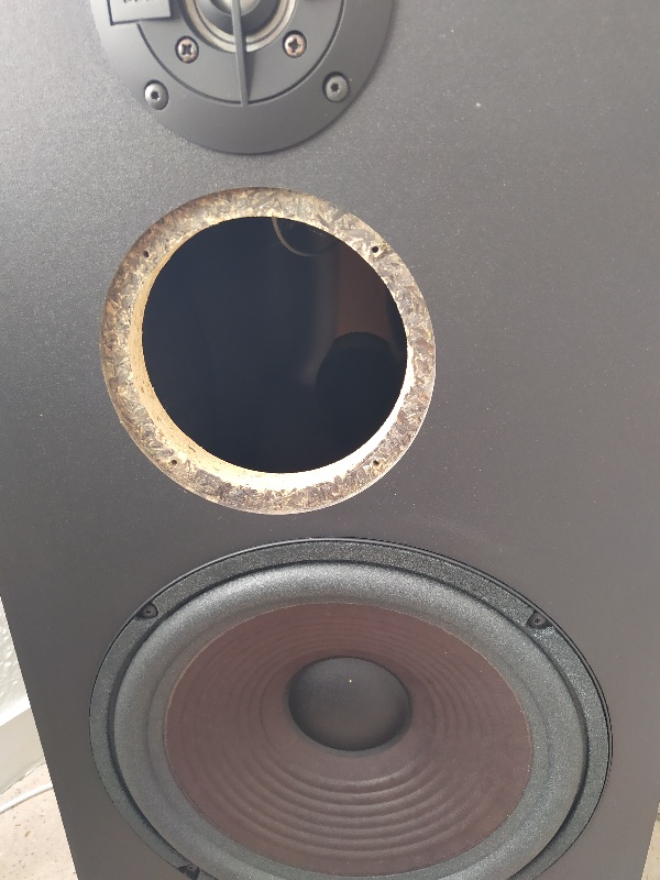

Vix Napisano Februar 23, 2023 Autor #6 Napisano Februar 23, 2023 Malo se ceprkalo danas... Dakle, modifikcija JBL a u J-WaW. Od Jbl-a ostalo mozda samo J. Skinuo sam mu srednjetonac , i onu odvratnu plasticnu kanticu. Umesto njega, stavio Vife, ali u kartonskim cevima. Nisu idealne, ali kad nema bolje, bolje nego ona plastika... Rez je na 380 hz, prvi red. Biamp. Probao sam i pasivno ali nije valjalo, nisu se "gadjali" po osetljivosti. Ovako na bas pojacalu podesim nivo i ok. Sad je 2u1. Alpair 10.3 svira fullrange, sam, ili mogu da palim i J-waw, zavisi od raspolozenja. Ako hocu cist milozvucni FR zvuk, onda samo Alpair 10.3, a ako hocu da malo gruva, onda prebacim na J-waw. Zvuci bolje nego sto izgleda. Za neki buduci update, mogao bi neki bolji 10" woofer u istoj kutiji, mada ni ovako nije lose... LightMatic, zeljko_v, chakija and 3 ostalih je reagovao/la na ovo 4 2

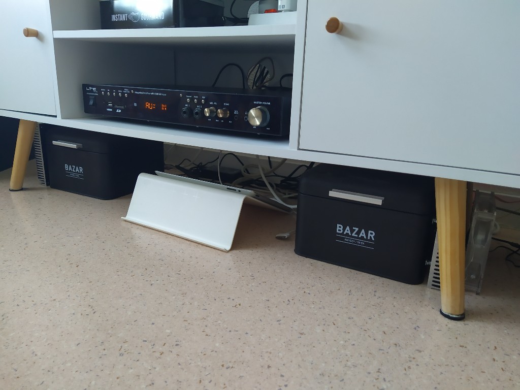

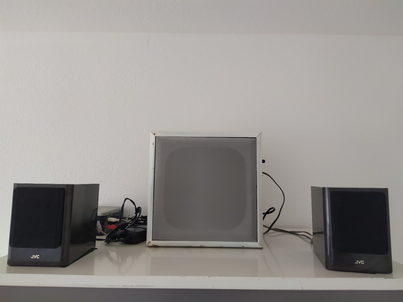

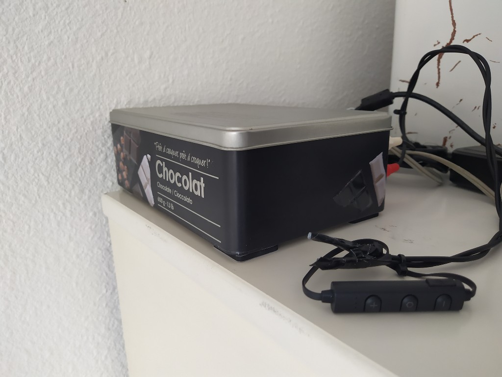

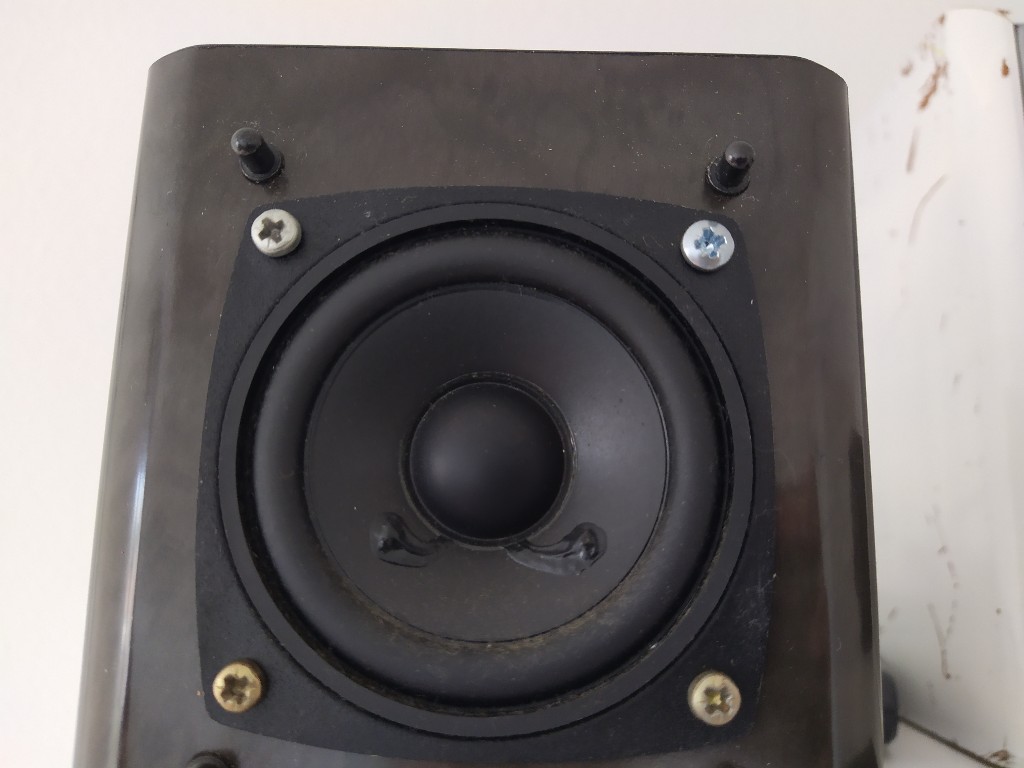

Vix Napisano Februar 28, 2023 Autor #11 Napisano Februar 28, 2023 Jos jednom, nicim izazvana i nepotrebna rabota... Sredjivao nesto klincu sobu, i vidim nesto fali... Zvucnici. E pa, sto da stoje u ormanu, kad mogu iznad njega (jedino tu bilo dozvoljeno jbg). Dakle, malo pojacalce sa TDA 7297, pa na malecke JVC fullrange. I subwoofer... A slag na torti, DIY (Destroy It Yourself) bluetooth modul. Imao sam neke lose BT slusalice, koje nisam ni koristio. Sluslaice jesu jako lose, zato makaze, i sec! Njih u djubre, a na lepetroniku zalemio chincheve i boc u pojacalce. Sve u svemu, svira! zika, ManicP, John Coltrane and 4 ostalih je reagovao/la na ovo 2 3 2
