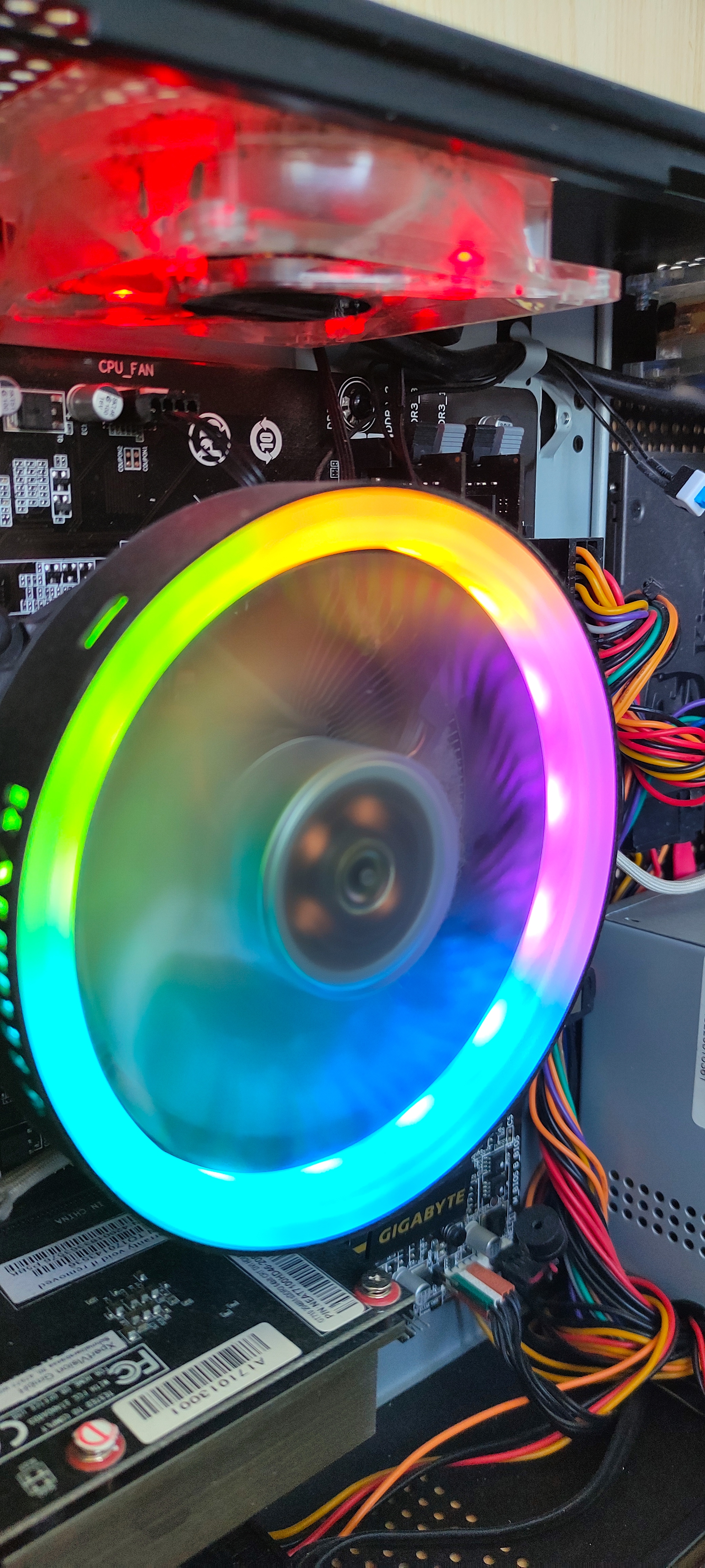

Mikorist Napisano Jul 26, 2022 #1648 Napisano Jul 26, 2022 Upravo sada, djmilicic reče Jel mogu RGB diode pa da veselje bude veće? Imam na dva PC....Već mi cela soba svetli kao DJ stage
