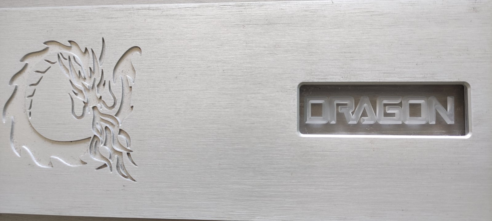

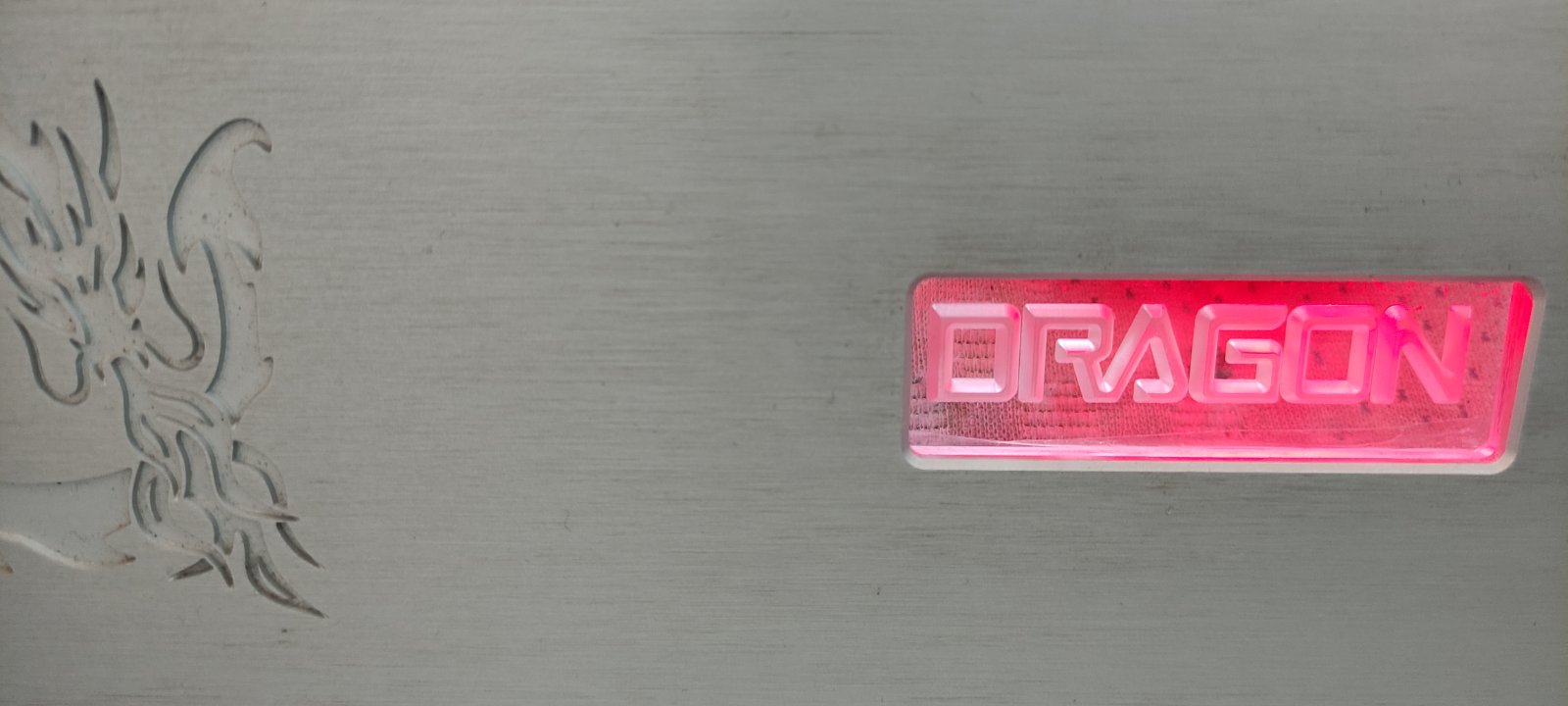

Leonardo Napisano Jul 7, 2022 #1322 Napisano Jul 7, 2022 Čekaj dok to uniđe u prednju ploču. Onda pričaj šta hoćeš LightMatic and Mikorist je reagovao/la na ovo 1 1
Mikorist Napisano Jul 7, 2022 #1324 Napisano Jul 7, 2022 Pre sat vremena, Leonardo reče Čekaj dok to uniđe u prednju ploču. Onda pričaj šta hoćeš vladd, Vix, LightMatic and 3 ostalih je reagovao/la na ovo 4 2
Mikorist Napisano Jul 7, 2022 #1325 Napisano Jul 7, 2022 Sa dve LED diode iza - moraću neki filter da stavim - prejako je
NIXIE Napisano Jul 7, 2022 Autor #1326 Napisano Jul 7, 2022 Neće one na napajanju toliko da sijaju, možda ćeš morati da dodaješ neki LED. Ludnica.
Vix Napisano Jul 7, 2022 #1327 Napisano Jul 7, 2022 8 minutes ago, NIXIE said: .... dodaješ neki LED. Ludnica. Pa da se zove Le Dragon LightMatic je reagovao/la na ovo 1
Zen Mod Napisano Jul 7, 2022 #1328 Napisano Jul 7, 2022 Pepe Le Dragon dejanco32, Mikorist, LightMatic and 2 ostalih je reagovao/la na ovo 2 2 1
dejanco32 Napisano Jul 7, 2022 #1329 Napisano Jul 7, 2022 1 hour ago, NIXIE said: Neće one na napajanju toliko da sijaju, možda ćeš morati da dodaješ neki LED. Ludnica. Kibiceri u transu
