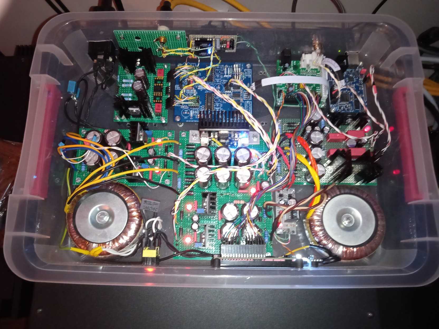

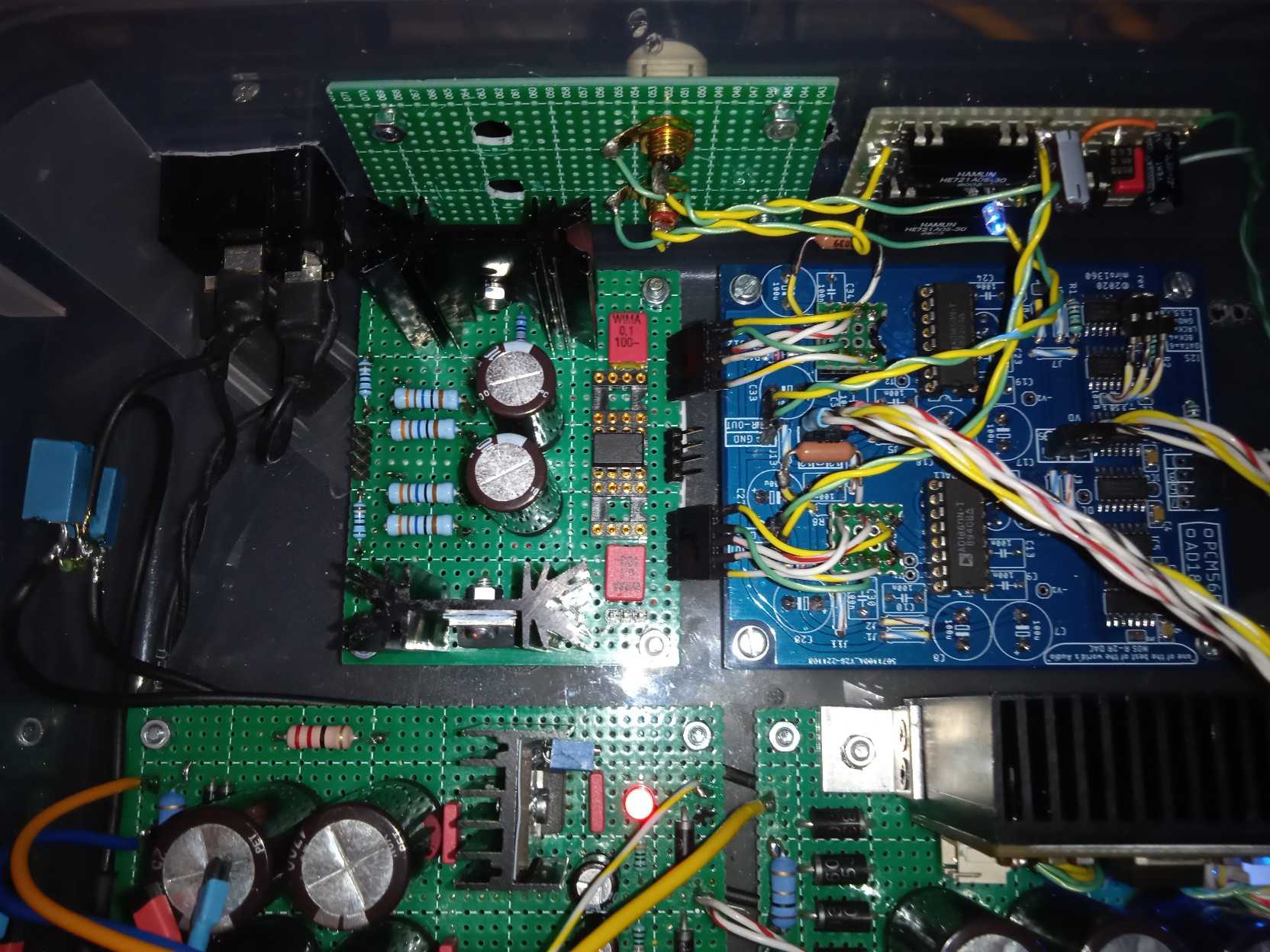

NIXIE Napisano Decembar 3, 2023 Autor #6406 Napisano Decembar 3, 2023 Dodao sam novi I/U stepen univerzalni za sve one Miro dakove. Napravljeno je tako da se samo izvade OPA i zabode ova skalamerijau podnožja. Bukvalno treba 5 minuta da se pređe na ovo ili vrati na stock varijantu. Sa mosfet follower-om je sve Single Ended i Class A, bez obzira na OPA. Pustio sam mirnu struju 80mA kroz mosfeta. Može i više, što više to bolje zvuči. Dodao sam i mali Mute sklop jer ovo šeta DC na izlazu do 3V kad se isključi Trenutno traje proba sa AD 1860 i OPA2604. Kad to prođe stavljam bolje sprave. Vix, LightMatic, zerowaf and 4 ostalih je reagovao/la na ovo 2 2 3

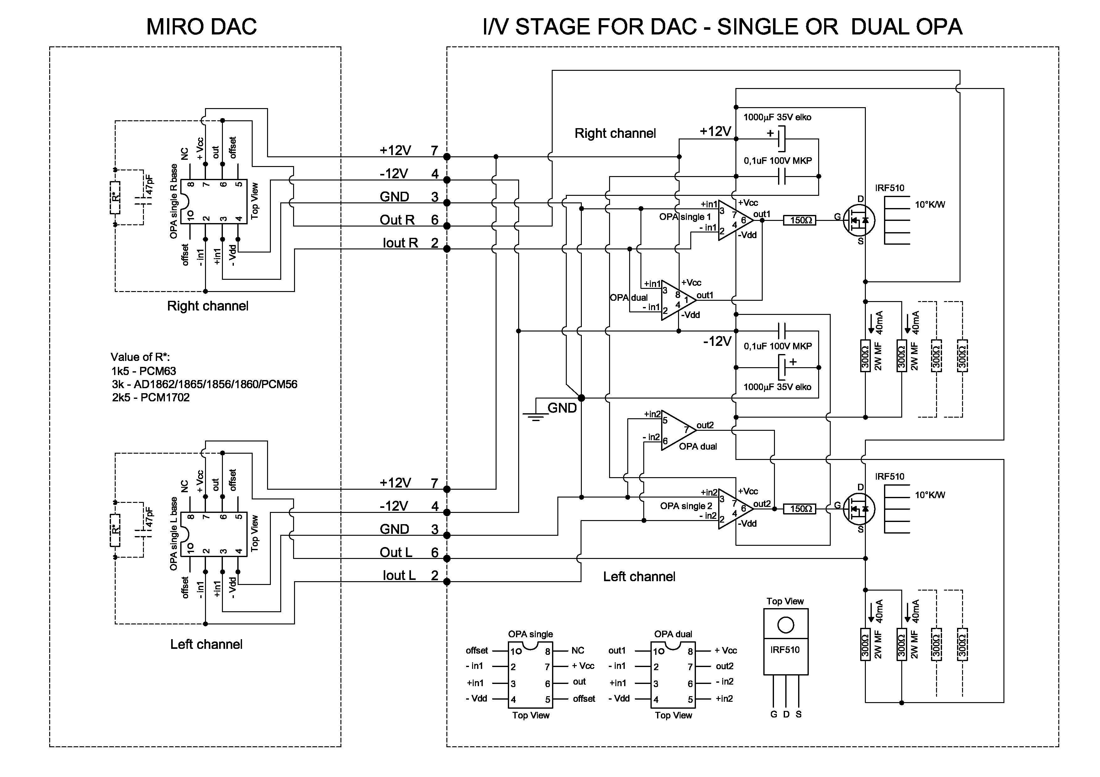

pmiroslav81 Napisano Decembar 4, 2023 #6414 Napisano Decembar 4, 2023 Da li to znaci da i trafo koji sam narucio za 1685 sa tim poboljsanjem nece biti dovoljan ? ( 30VA na telu 50VA , sekundari 12VAC 0,4A dva komada i 9VAC 1,3A i 9VAC 0,9A ) Ako je samo hladnjak u pitanju to cemo resiti 🙂

NIXIE Napisano Decembar 4, 2023 Autor #6416 Napisano Decembar 4, 2023 pre 55 minuta, pmiroslav81 reče Da li to znaci da i trafo koji sam narucio za 1685 sa tim poboljsanjem nece biti dovoljan ? ( 30VA na telu 50VA , sekundari 12VAC 0,4A dva komada i 9VAC 1,3A i 9VAC 0,9A ) Ako je samo hladnjak u pitanju to cemo resiti 🙂 Biće dovoljan, 400mA AC daje 280mA DC, a može se uzeti i malo manja struja kroz mosfet, 40-50mA ako se puno greju regulatori. To je isti sklop kao u tvom preampu.

Zbora Napisano Decembar 4, 2023 #6419 Napisano Decembar 4, 2023 (izmenjeno) 12 hours ago, NIXIE said: Dodao sam novi I/U stepen univerzalni za sve one Miro dakove. Napravljeno je tako da se samo izvade OPA i zabode ova skalamerijau podnožja. Bukvalno treba 5 minuta da se pređe na ovo ili vrati na stock varijantu. Sa mosfet follower-om je sve Single Ended i Class A, bez obzira na OPA. Pustio sam mirnu struju 80mA kroz mosfeta. Može i više, što više to bolje zvuči. Dodao sam i mali Mute sklop jer ovo šeta DC na izlazu do 3V kad se isključi Trenutno traje proba sa AD 1860 i OPA2604. Kad to prođe stavljam bolje sprave. A znaaaam ovu foru iz preampa , nista , sta cu, moram probati Izmenjeno Decembar 4, 2023 od Zbora
Beli_Ninja Napisano Decembar 4, 2023 #6420 Napisano Decembar 4, 2023 1 hour ago, NIXIE said: Biće dovoljan, 400mA AC daje 280mA DC, a može se uzeti i malo manja struja kroz mosfet, 40-50mA ako se puno greju regulatori. To je isti sklop kao u tvom preampu. Može li objašnjenje?
NIXIE Napisano Decembar 4, 2023 Autor #6421 Napisano Decembar 4, 2023 (izmenjeno) IAC*0,707=IDC UAC*1,41=UDC-2xUD Kad se radi konverzija AC u DC pomoću greca. Za UDC se odbija i dva pada napona na diodama. Snaga (energija) mora ostati ista (minus gubici), znači ako se povećava napon, smanjuje se struja. To je sve bez opterećenja, u praznom hodu. Napon praznog hoda sekundara trafoa je veći od nominalnog, sa opterećenjem pada UAC samim tim i UDC, povećava se pad napona na sekundaru zbog gubitaka u bakru i gvožđu, a povećava se i pad napona na diodama u grecu. PSUD2 je zakon za te simulacije. Izmenjeno Decembar 4, 2023 od NIXIE
NIXIE Napisano Decembar 4, 2023 Autor #6422 Napisano Decembar 4, 2023 Evo nekih šemica. Napravio sam dodatne priključke da mogu da probam i na Pavouk DAC. Za to mi naravno treba i dodatno napajanje. Dal ću probati, ne znam, možda. Nakon testova i upoređivanja daću neki zaključak isplati li se ovo. U preampu se isplatilo, trebalo bi da bude isto, malo bolje od samog OPA, kog bilo. Brijac and LightMatic je reagovao/la na ovo 2
