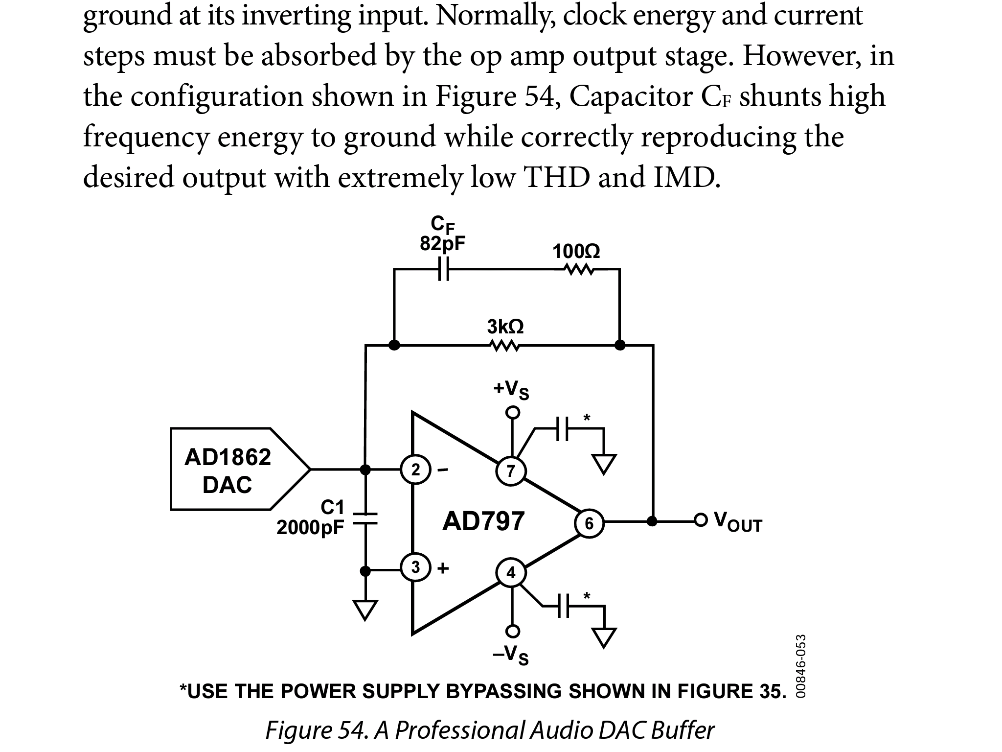

Mikorist Napisano Maj 12, 2023 #5502 Napisano Maj 12, 2023 Pre sat vremena, NIXIE reče Zavisi od uređaja i sistema. Sparkos i Burson V5 dobro dođu za AD1865 i PCM1702. Za PCM63 ne valjaju, previše oštrine, malo basa. A BursonV5 koji ćeš danas dobiti, i taj OPA134 ,to je već nebo i zemlja. OPA1611 je nešto između, dobar je i za PCM63 ali nije idealan. Zavisi i da li je Opamp u Inverting ili non inverting konfiguraciji. I kako se ponaša u tome. Evo kako izgleda kod Mira za AD1862/PCM63P Ovo je potpuno druga priča od Topinga gde su najmanje 3 opampa. I menjaš zadnji u nizu koji faktički ne svira. Kod topinga je sviranje q..a da se menja samo jedan opamp. Treba sva tri da imaju podnožja i da se menjaju. Na matičnoj je pak neka treća opcija. Svaki slučaj je zaseban i drugačije se ponaša isti opamp.

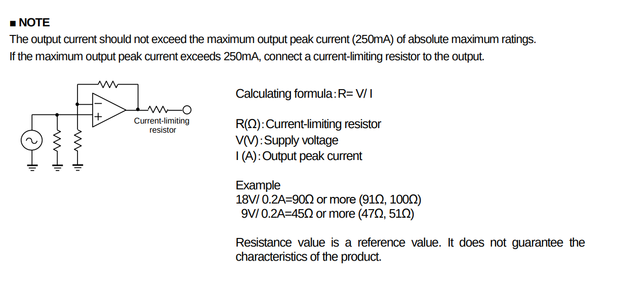

Mikorist Napisano Maj 12, 2023 #5504 Napisano Maj 12, 2023 Ako pak odaberem ove skupocene Muses 03 ili Muses 05 - za oba treba strujni limiter na izlazu Znači ya 12V mi treba 68 oma otpor - ili da snižavam napon da mi ostanu 33 oma...evo pametan nisam... p.s. Onda od slušalica nema ništa jer je klasični Line - out
NIXIE Napisano Maj 12, 2023 Autor #5505 Napisano Maj 12, 2023 To jes problem, što su tako rešili zaštitu od kratkog spoja.
