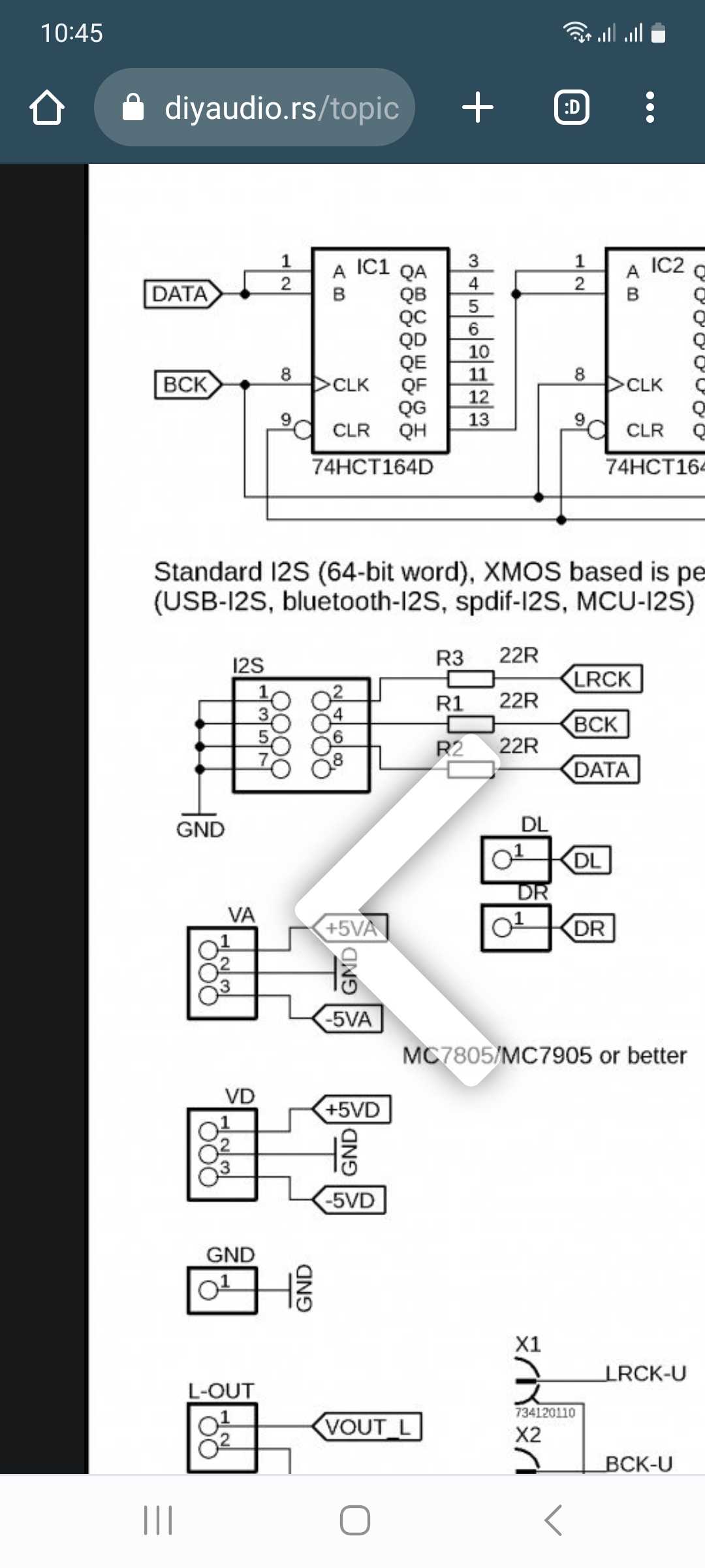

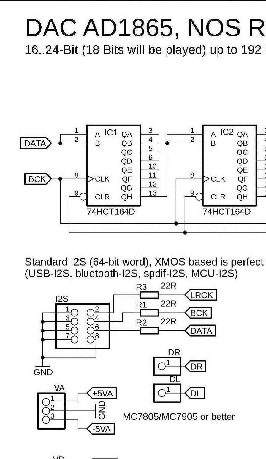

NIXIE Napisano Maj 8, 2023 Autor #5449 Napisano Maj 8, 2023 (izmenjeno) Ima jedna sitnica. Na I2S konektoru na pločici za PCM63 (pinovi 2,4,6 i 8) na pinu 8 piše GND, ali nije spojeno. To sam spojio odozdo (izvode 7 i 8) da ne bih menjao konektor koji sam koristio za AD1865. Što nije spojeno na GND a piše GND pojma nemam. Nisam pre primetio. To mi je bitno jer preko tog pina su uzemljeni AK4113 i JLS izlazni deo na GND od daka. Izmenjeno Maj 8, 2023 od NIXIE
NIXIE Napisano Maj 8, 2023 Autor #5453 Napisano Maj 8, 2023 A da, u pravu si, sve su GND pa je sve jedno.
Mikorist Napisano Maj 8, 2023 #5455 Napisano Maj 8, 2023 Ja to nisam ni spajao. Zajednički mi je GND na napajanju - tamo i ovamo.
NIXIE Napisano Maj 8, 2023 Autor #5456 Napisano Maj 8, 2023 (izmenjeno) Kod mene nije, imam poseban sekundar za svako napajanje. Nisam koristio Miro napajanja nego ova moja. I ti nemaš AK4113. Izmenjeno Maj 8, 2023 od NIXIE
