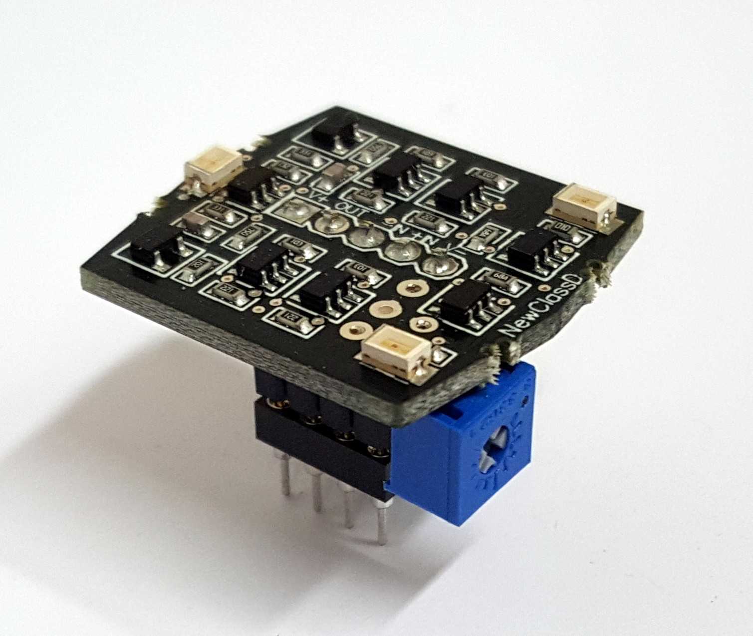

Mikorist Napisano April 2, 2023 #5335 Napisano April 2, 2023 pre 1 sat, Brijac reče covek nije bas audiophoolery fazon. Voli Wime čovek. Očigledno. Jer ništa ga ne košta da smanji PCB Brijac je reagovao/la na ovo 1

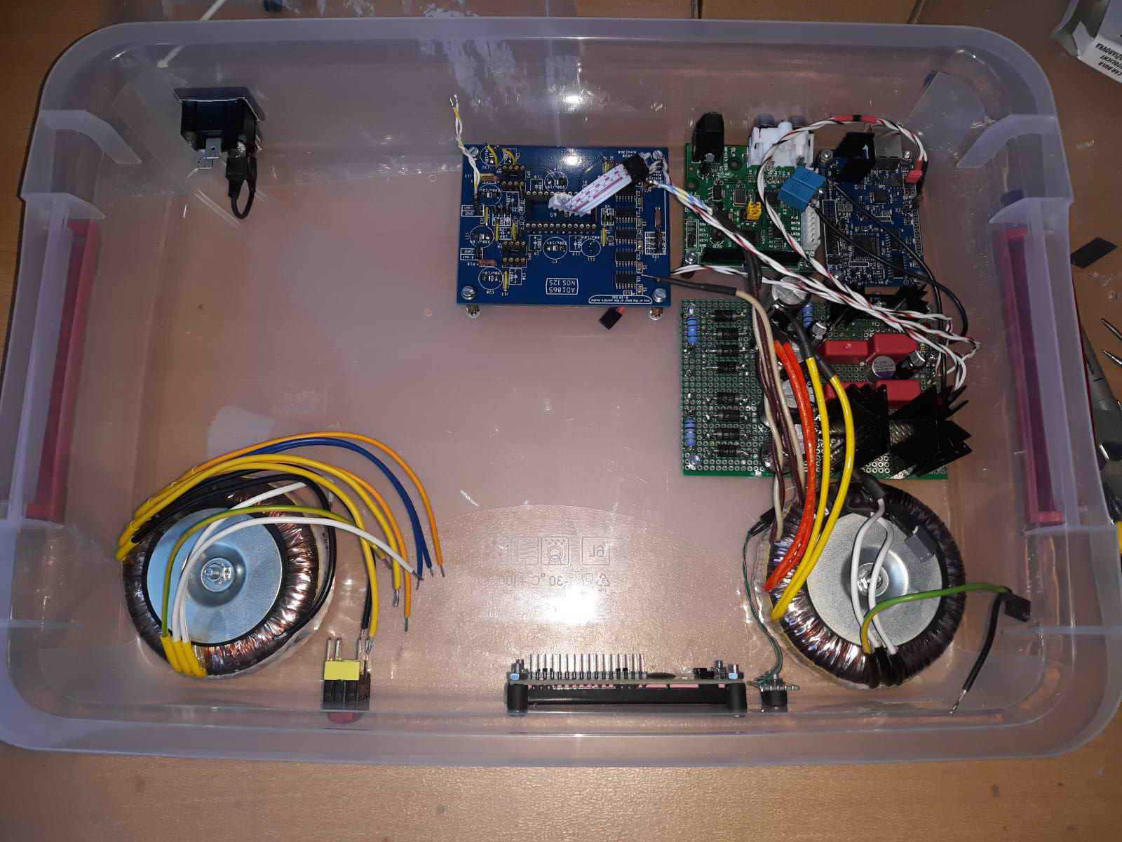

NIXIE Napisano April 3, 2023 Autor #5341 Napisano April 3, 2023 Dok vi napredujete, ja sa velikim zaostatkom trpam još jedan prototipski vanvremenski dizajn, za probavanje svega i svačega. Za sad sam potrpao sve što imam gotovo, a u slobodni prostor moram strpati preostala napajanja i jedan malo drugačiji izlazni stepen. Predviđeno je da se u ovom isproba AD1865 (na sliki) PCM63, PCM1702, PCM56 i AD1856. Sve pločice su istih dimenzija, samo je PCM63 malo duža. Kutija nije Kineska, domaća je, sa buvljaka. Zbora, Brijac and LightMatic je reagovao/la na ovo 1 1 1
Mikorist Napisano April 3, 2023 #5342 Napisano April 3, 2023 Dobićeš aplauz od mene prvi put kad vidim metalnu kutiju LightMatic and Brijac je reagovao/la na ovo 1 1
NIXIE Napisano April 3, 2023 Autor #5343 Napisano April 3, 2023 Imam dve-tri metalne kutije, mora prvo da prođe katarzu u plastičnoj. LightMatic and Zbora je reagovao/la na ovo 2
Mikorist Napisano April 3, 2023 #5344 Napisano April 3, 2023 Ama toliko ste izmenjali delova na temi od prošle godine da već sad treba da bude jasno šta ide u metalnu. Ja sem ona dva otpornika i kondezatora ništa. I sparkos što je otišao
NIXIE Napisano April 3, 2023 Autor #5345 Napisano April 3, 2023 Meni nije zanimljivo da odmah napravim finalno, mora se malo eksperimentisati. I ostaće mi neki rezervni dak plastikaner.
