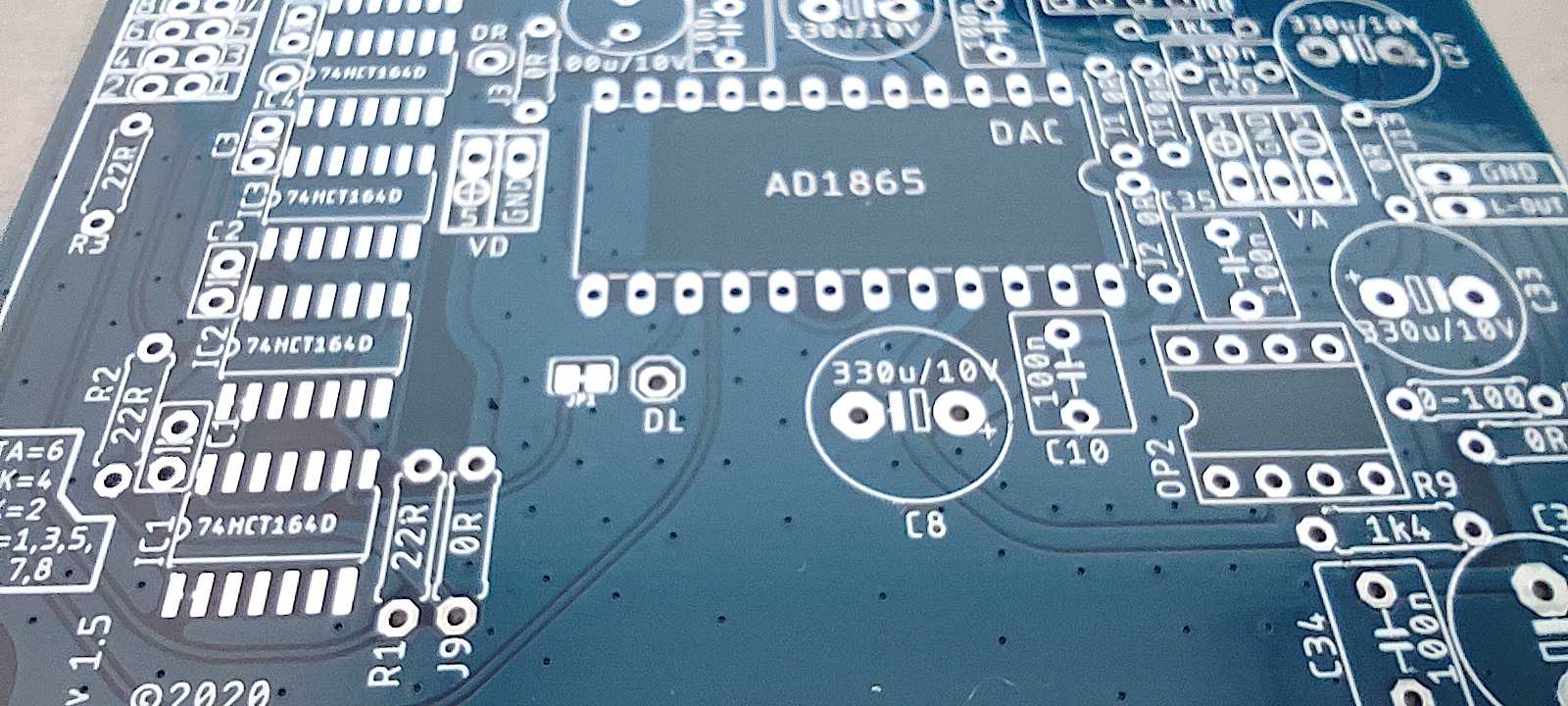

Zen Mod Napisano Jun 8, 2022 #507 Napisano Jun 8, 2022 meni set, zato sto sam vam napravio gerbere i naucio kako se narucuje Mikorist, shonne, Vix and 1 član je reagovao/la na ovo 2 2
shonne Napisano Jun 8, 2022 #508 Napisano Jun 8, 2022 Da nisam poceo da narucujem sa jlc ne bi ni znali za plocice. 😁 Zen, nemoj preko reda 😛 LightMatic and Vix je reagovao/la na ovo 1 1
Mikorist Napisano Jun 8, 2022 #509 Napisano Jun 8, 2022 Kinezi mi uz pločice poslali i privezak za ključeve sa natpisom JLCPCB- grickalicu za nokte sa malom šmirglicom i otvaračem za pivo kao poklon. Nešto se mislim, jeb*aće žuti sa tim cenama kevu i amerima i celom svetu po svim pitanjima, samo još koju godinicu... shonne, dejanco32, LightMatic and 1 član je reagovao/la na ovo 4
Zen Mod Napisano Jun 8, 2022 #510 Napisano Jun 8, 2022 jlcpcb su jedinstveni po aranzmanu i cenama i u Kini bar ja nisam nabasao ni na jedno mesto koje je komparativno
Mikorist Napisano Jun 8, 2022 #511 Napisano Jun 8, 2022 ama vrhunski je ovo....čak mislim da napreduju u kvalitetu štampe kako koja nova pločica izlazi sa trake... dejanco32 and LightMatic je reagovao/la na ovo 2

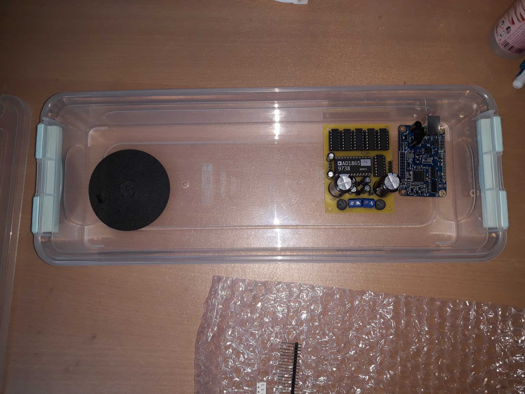

NIXIE Napisano Jun 8, 2022 Autor #512 Napisano Jun 8, 2022 Ja ću do ponedeonika imati sve za mali dak. Osim AK4113 pločice, ali to ću da nakačim kad stigne. I kutiju sam nabavio za prototip. djmilicic, LightMatic, dejanco32 and 2 ostalih je reagovao/la na ovo 2 3

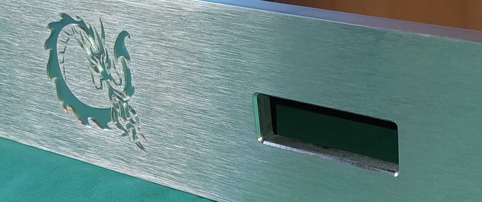

Mikorist Napisano Jun 9, 2022 #513 Napisano Jun 9, 2022 Ama ja se sa kutijom obrukat ne mogu. Moj DAC nije žena nego gospodin Zmaj Zahvaljujući @Leonardo p.s. Izgleda da će i sadržina biti adekvatna za kutiju.... dejanco32, vladd and zerowaf je reagovao/la na ovo 3
Vix Napisano Jun 9, 2022 #514 Napisano Jun 9, 2022 10 hours ago, NIXIE said: I kutiju sam nabavio za prototip. Ostavi tu kutiju. Da bude "sleeper Dac"
NIXIE Napisano Jun 9, 2022 Autor #515 Napisano Jun 9, 2022 Pa neko vreme će tu provesti, to je sigurno. Mikorist je reagovao/la na ovo 1

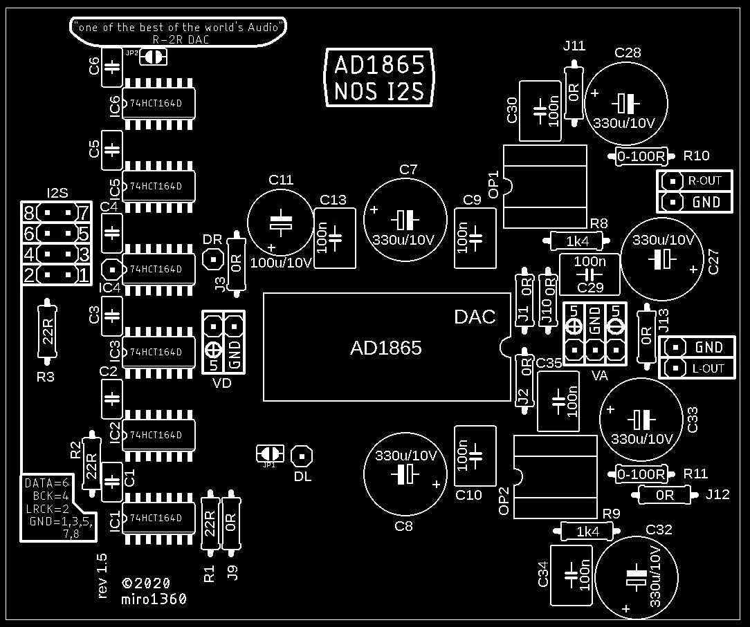

NIXIE Napisano Jun 9, 2022 Autor #516 Napisano Jun 9, 2022 (izmenjeno) Nešto smo razmatrali veliki dak, tu je urađeno napajanje +5V za digitalni deo AD1865 i +-5V za analogni deo AD1865 i izlazni deo sa OPA. E sad taj izlazni deo bi možda morao imati veće napajanje, Sparkos traži recimo +-6V minimum a i bolje će zvučati sa većim naponom napajanja. Na šemi su prikazana dva jumpera J1 i J2. Ako se oni uklone i dodaju dva pina prema AD1865 onda se može dovesti +-5V za AD, a posebno veći napon za izlazni deo sa OPA. Time se stvari malo komplikuju što se tiče napajanja, samo da skrenem pažnju. U prvoj verziji, ide jedna PCB za napajanje AD i OPA sa +-5V i druga grana polovično, samo +5V za AD i JLS izlazni deo. Posebno napajanje je potrebno +5V 400mA za ulazni deo JLS (XMOS čip) i to treba da bude galvanski odvojeno od svega ostalog. Na drugoj PCB napajanja treba uraditi samo jednu granu +5V 400mA za ulazni deo JLS ili praviti posebno napajanje za to na nekoj drugoj PCB. Mika će da koristi Studer napajanje koje ima. Po meni nikako ne valja koristiti istih +5V za digitalni i analogni deo AD. Može isti sekundar trafoa, ali mora poseban regulator. Ispravite me ako grešim. U drugoj verziji, pravi se jedno kompletno napajanje sa dve grane +-5V za analogni deo AD i +-9 do12V za izlazni deo sa OPA. Na drugoj PCB napajanja treba razdvojiti GND sečenjem sa donje strane PCB i napraviti dve linije (po pola grane) sa +5V, jedna za JLS ulazni deo (5V 400mA galvanski odvojeno) druga za JLS izlazni deo i digitalni deo AD1865 (5V 100mA+10mA). Taj deo sa 5V 400mA mora da ima dobar ladnjak, za koji možda nema dovoljno mesta na pločici. Gledao sam šta ima kod nas, i otprilike ovo bi bi bilo dovoljno za sve (21k/W), a za 400mA da se stave dva kom. back to back i da se sa CRC namesti da bude oko 8V ispred regulatora na 400mA kako bi se smanjilo grejanje regulatora a disipaciju trpeo otpornik (5W recimo). Kelco - Detalji proizvoda - Hladnjak, 13.3x19.1x12.7mm, za TO220 kušište, crni WWW.KELCO.RS Izmenjeno Jun 9, 2022 od NIXIE Mikorist and Vix je reagovao/la na ovo 2

Mikorist Napisano Jun 9, 2022 #527 Napisano Jun 9, 2022 pre 4 časa, NIXIE reče Nešto smo razmatrali veliki dak, tu je urađeno napajanje +5V za digitalni deo AD1865 i +-5V za analogni deo AD1865 i izlazni deo sa OPA. E sad taj izlazni deo bi možda morao imati veće napajanje, Sparkos traži recimo +-6V minimum a i bolje će zvučati sa većim naponom napajanja. Na šemi su prikazana dva jumpera J1 i J2. Ako se oni uklone i dodaju dva pina prema AD1865 onda se može dovesti +-5V za AD, a posebno veći napon za izlazni deo sa OPA. Time se stvari malo komplikuju što se tiče napajanja, samo da skrenem pažnju. U prvoj verziji, ide jedna PCB za napajanje AD i OPA sa +-5V i druga grana polovično, samo +5V za AD i JLS izlazni deo. Posebno napajanje je potrebno +5V 400mA za ulazni deo JLS (XMOS čip) i to treba da bude galvanski odvojeno od svega ostalog. Na drugoj PCB napajanja treba uraditi samo jednu granu +5V 400mA za ulazni deo JLS ili praviti posebno napajanje za to na nekoj drugoj PCB. Mika će da koristi Studer napajanje koje ima. Po meni nikako ne valja koristiti istih +5V za digitalni i analogni deo AD. Može isti sekundar trafoa, ali mora poseban regulator. Ispravite me ako grešim. U drugoj verziji, pravi se jedno kompletno napajanje sa dve grane +-5V za analogni deo AD i +-9 do12V za izlazni deo sa OPA. Na drugoj PCB napajanja treba razdvojiti GND sečenjem sa donje strane PCB i napraviti dve linije (po pola grane) sa +5V, jedna za JLS ulazni deo (5V 400mA galvanski odvojeno) druga za JLS izlazni deo i digitalni deo AD1865 (5V 100mA+10mA). Taj deo sa 5V 400mA mora da ima dobar ladnjak, za koji možda nema dovoljno mesta na pločici. Gledao sam šta ima kod nas, i otprilike ovo bi bi bilo dovoljno za sve (21k/W), a za 400mA da se stave dva kom. back to back i da se sa CRC namesti da bude oko 8V ispred regulatora na 400mA kako bi se smanjilo grejanje regulatora a disipaciju trpeo otpornik (5W recimo). Kelco - Detalji proizvoda - Hladnjak, 13.3x19.1x12.7mm, za TO220 kušište, crni WWW.KELCO.RS

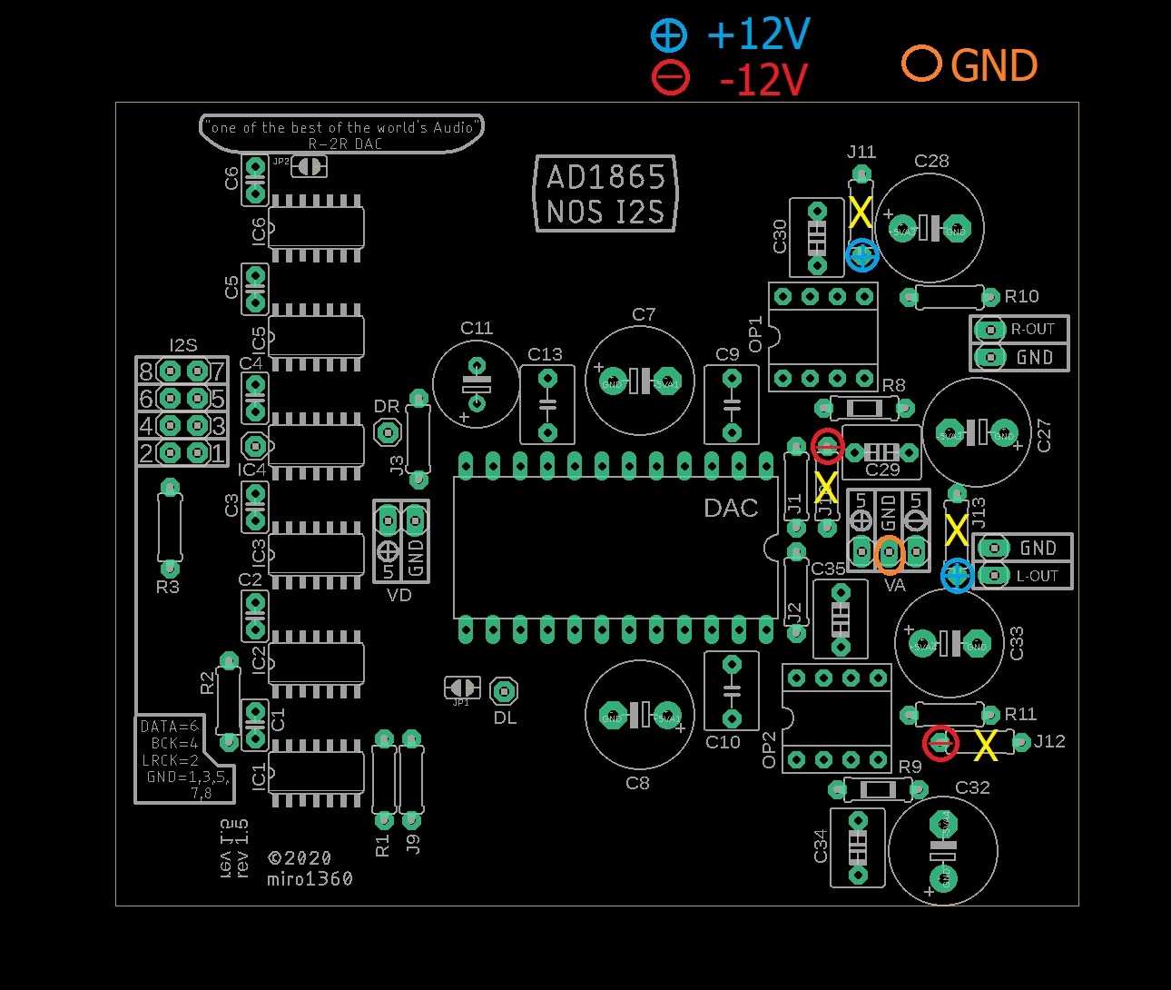

NIXIE Napisano Jun 9, 2022 Autor #528 Napisano Jun 9, 2022 (izmenjeno) Moram to pogledati dobro, on je to obrnuo načisto, na šemi je prikazana veza VA +-5V na AD preko J1 i J2 na pinove 1 i 24. Smatram da ako njih skineš i dovedeš posebno +-5V napajanje za AD i +-10-12V napajanje za OPA na VA konektor onda ne moraš dirati ostale jumpere? Možda sam ja pogrešio. Pitaj Miko na bigdiy jel može ovako kako sam predložio? Izmenjeno Jun 9, 2022 od NIXIE
