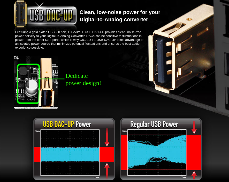

Mikorist Napisano Januar 9, 2023 #3917 Napisano Januar 9, 2023 Onaj izolovani USB 2.0 na maticnoj ploci je loto dobitak...Cuces
NIXIE Napisano Januar 9, 2023 Autor #3918 Napisano Januar 9, 2023 Hteo sam samo ventilatore da zamenim, da bude bešuman. Videću još šta mi je činiti.
Mikorist Napisano Januar 9, 2023 #3919 Napisano Januar 9, 2023 Pre sat vremena, NIXIE reče Hteo sam samo ventilatore da zamenim, da bude bešuman. Videću još šta mi je činiti. Mora da nadjes maticnu plocu koja ima ovu funcionalnost. Da moze skroz da se iskljuci napon na USB u BIOS-u. Da je fizicki odvojen USB prikljucak od ostatka PCB - manje vise sto je pozlacen .............. Znaci ja za sad znam za dve maticne koje to mogu - a ne kostaju arms and legs za Intel procesor GA-H81.AMP-UP (rev. 1.0) Overview | Motherboard - GIGABYTE Global WWW.GIGABYTE.COM Lasting Quality from GIGABYTE.GIGABYTE Ultra Durable™ motherboards bring together a unique blend of features and technologies that offer users the absolute ... Za AMD procesor G1.Sniper A88X (rev. 3.0) Overview | Motherboard - GIGABYTE Global WWW.GIGABYTE.COM Lasting Quality from GIGABYTE.GIGABYTE Ultra Durable™ motherboards bring together a unique blend of features and technologies that offer users the absolute ... Moze i neka novija maticna ako ima opciju Noise-less USB DAC-UP port To je kljucna rec..... Evo i trece - snajperka za Intel G1.Sniper Z87 (rev. 1.1) Key Features | Motherboard - GIGABYTE Global WWW.GIGABYTE.COM Lasting Quality from GIGABYTE.GIGABYTE Ultra Durable™ motherboards bring together a unique blend of features and technologies that offer users the absolute ...
Brijac Napisano Januar 9, 2023 #3920 Napisano Januar 9, 2023 Kakve veze ima napajanje sa usb-a kada ga izbegavamo napajanjem jlsounds plocice? To sto ne radi bez struje moze biti jednostavan mehanizam za konfirmaciju napajanja, presecen je vod ka bilo cemu.
Mikorist Napisano Januar 9, 2023 #3921 Napisano Januar 9, 2023 Bolje svira ovako. Mnogo bolje.... A nije samo pozlata USB prikljucka razlog....
Mikorist Napisano Januar 9, 2023 #3922 Napisano Januar 9, 2023 Mozda @vladd zna da objasni tehnicki zasto dedicated audio USB DAC port bolje svira od obicnog. Evo meni nije jasno. Ali kao da je i D+ i D- popeglan

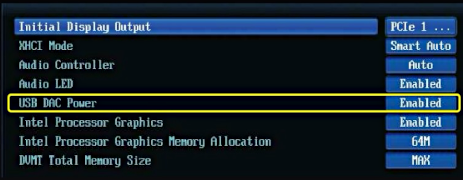

Mikorist Napisano Januar 9, 2023 #3923 Napisano Januar 9, 2023 Evo te opcije u BIOS Znaci jedan klik - pa save - i cao. Kao da je neko cebe skinuo

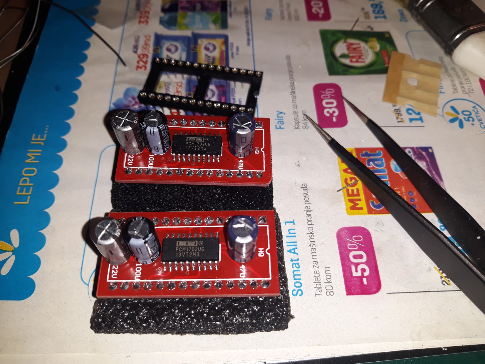

NIXIE Napisano Januar 9, 2023 Autor #3924 Napisano Januar 9, 2023 Obično se ne vatam odmah posla, ali nisam izdržao. asimze, Zbora, Mikorist and 4 ostalih je reagovao/la na ovo 5 2
Brijac Napisano Januar 9, 2023 #3925 Napisano Januar 9, 2023 17 minutes ago, Mikorist said: Mozda @vladd zna da objasni tehnicki zasto dedicated audio USB DAC port bolje svira od obicnog. Evo meni nije jasno. Ali kao da je i D+ i D- popeglan Pa ne vidim kako je i dedicated, ide preko istog kontrolera, samo kako vidim ima filter za struju, koja ide iz istog switcherskog napajanja I to vrlo moguce na isti nacin kako je mark resio p089zb filter za smps. vladd je reagovao/la na ovo 1
Mikorist Napisano Januar 9, 2023 #3926 Napisano Januar 9, 2023 pre 16 minuta, Brijac reče samo kako vidim ima filter za struju, koja ide iz istog switcherskog napajanja Samo ..... Kao kad promenis kabl za USB sa kineskog na Supra.... Tolika je razlika imedju dve maticne. Jedna nema "ovo" a druga ima "ovo". Nijedan od oba fenomena ne umem da objasnim.
Mikorist Napisano Januar 9, 2023 #3927 Napisano Januar 9, 2023 pre 35 minuta, Mikorist reče Evo te opcije u BIOS Znaci jedan klik - pa save - i cao. Kao da je neko cebe skinuo I da - bolje svira sa ukljucenim Audio LED Aj neka neko to objasni zasto - niti zelim - niti umem

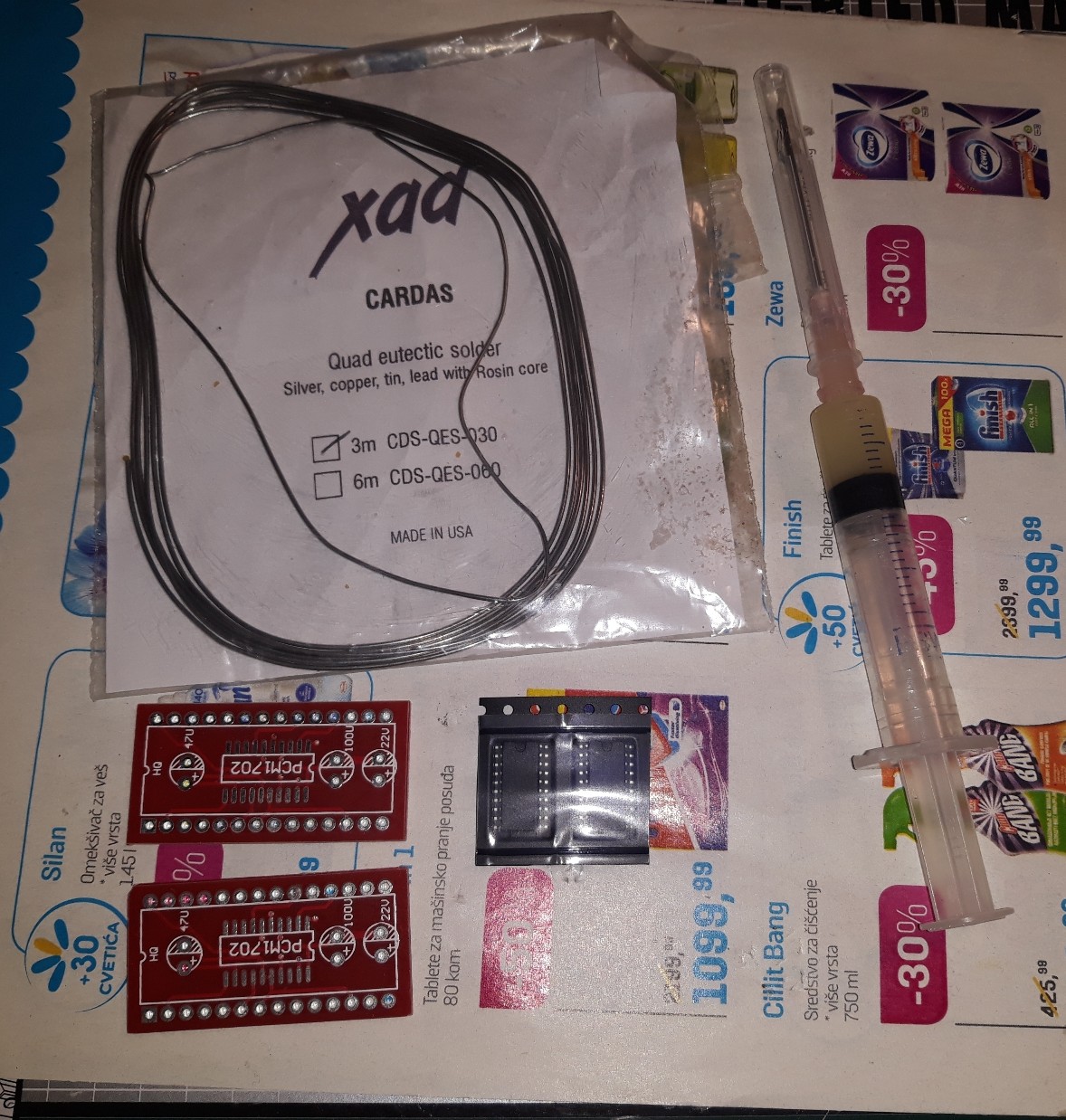

NIXIE Napisano Januar 9, 2023 Autor #3931 Napisano Januar 9, 2023 Malo Cardas-a kao začina. vladd, Brijac, Zbora and 3 ostalih je reagovao/la na ovo 1 3 2

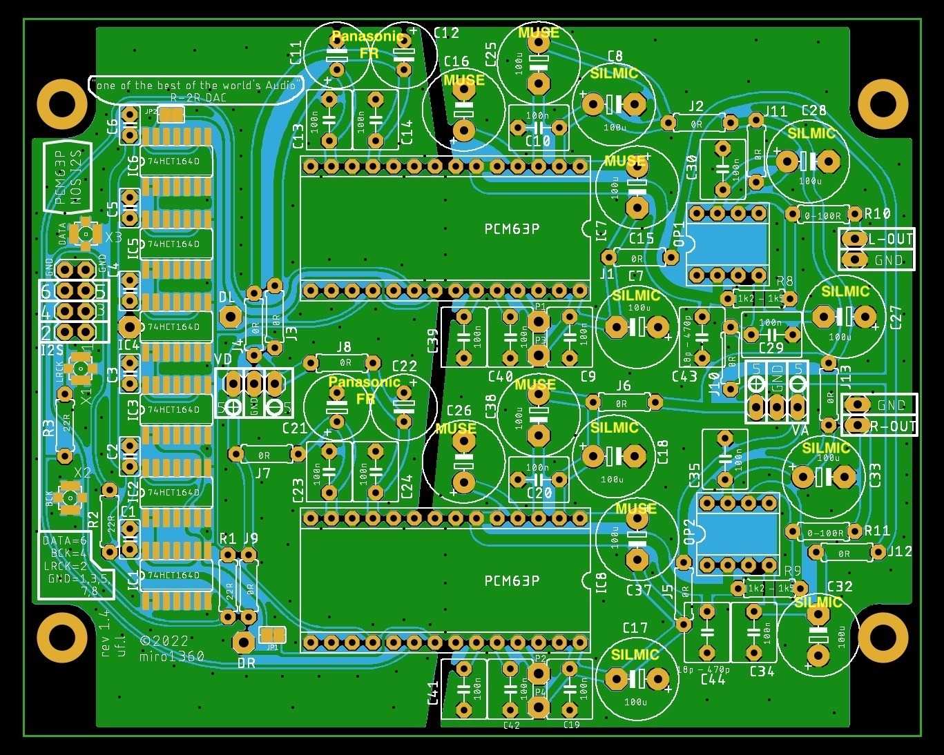

Mikorist Napisano Januar 10, 2023 #3933 Napisano Januar 10, 2023 Evo tačne recepture koji kondezator ide gde. Kako je kod mene na DAC PCB Zbora and LightMatic je reagovao/la na ovo 1 1
Zbora Napisano Januar 10, 2023 #3934 Napisano Januar 10, 2023 (izmenjeno) I nichicon muse i elna silmic su 100uF ? Tj sto su razliciti ? Izmenjeno Januar 10, 2023 od Zbora
Mikorist Napisano Januar 10, 2023 #3935 Napisano Januar 10, 2023 pre 8 minuta, Zbora reče I nichicon muse i elna silmic su 100uF ? Tj sto su razliciti ? Panasonic 47uF FR x4 kom https://eu.mouser.com/ProductDetail/Panasonic/EEU-FR1E470B?qs=n1SRcuzDZT1NQNjAknLoAA%3D%3D Muse 47uF x 6 komada https://eu.mouser.com/ProductDetail/Nichicon/UKZ1E470MPM1TD?qs=WJSLByB5Mu2a%2FDlTIaRunA%3D%3D Ostali su svi 100uF Silmic - ako nema ide Nichicon fine Gold od 100uF.
Mikorist Napisano Januar 10, 2023 #3936 Napisano Januar 10, 2023 Tako pise u orginalu. Teoretski bi mogli svi da budu i 47uF
Brijac Napisano Januar 10, 2023 #3937 Napisano Januar 10, 2023 Ma svi na 100 i bez razmisljanja. Samo 330uf ne bih rizikovao bas zbog onih momenata sa psu2 oscilacijama.
Mikorist Napisano Januar 10, 2023 #3938 Napisano Januar 10, 2023 Na Yamaha Ekvilajzeru kod Zena odakle je skinut PCM63P-Y Stoje Elna Cerafine 47uF 16v Blue - sve kao dekupling kondezatori Cela PCB se plavi kao nebo
