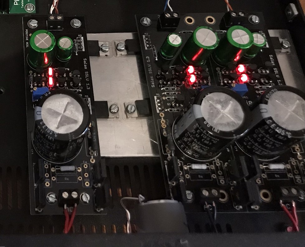

Brijac Napisano Januar 5, 2023 #3851 Napisano Januar 5, 2023 1 hour ago, shonne said: UGS Muse Salas shunt regulators.pdf 842.64 kB · 5 downloads Lepsi mi ultra bib UGS koliko vidim isli su SMD varijantu tranzistora (mimo mosfeta). @vladd predpostavljam da ce tesko da se bez filtera meri imd. Svaka komponenta ce uneti razlicit imd, posto se formira takodje u samim komponentama. Tako da teorijski, a i zvucno, promena kondenzatora menja zvuk, buduci da je imd bitnija stavka nego thd kod naseg zajebavanja
shonne Napisano Januar 5, 2023 #3852 Napisano Januar 5, 2023 1 minute ago, Brijac said: Lepsi mi ultra bib UGS koliko vidim isli su SMD varijantu tranzistora (mimo mosfeta). @vladd predpostavljam da ce tesko da se bez filtera meri imd. Svaka komponenta ce uneti razlicit imd, posto se formira takodje u samim komponentama. Tako da teorijski, a i zvucno, promena kondenzatora menja zvuk, buduci da je imd bitnija stavka nego thd kod naseg zajebavanja sad se odluci, da li ti vise znace dobavljivi delovi ili obsolete
Brijac Napisano Januar 5, 2023 #3853 Napisano Januar 5, 2023 Just now, shonne said: sad se odluci, da li ti vise znace dobavljivi delovi ili obsolete Sam cu da konstruisem kada dodje vreme da se trosi novac u tako nesto Trenutno mi je primar da izbacim krsten opamp ( Fedex krenuo sa plocicama ), i da skockam zvucnike. DAC je na jako zadovoljavajucem nivou ^^. shonne, NIXIE, LightMatic and 1 član je reagovao/la na ovo 1 1 2

vladd Napisano Januar 5, 2023 #3855 Napisano Januar 5, 2023 29 minutes ago, Brijac said: @vladd predpostavljam da ce tesko da se bez filtera meri imd. Svaka komponenta ce uneti razlicit imd, posto se formira takodje u samim komponentama. Tako da teorijski, a i zvucno, promena kondenzatora menja zvuk, buduci da je imd bitnija stavka nego thd kod naseg zajebavanja Ili nekog analizatora sa podesivim filterima. Uglavnom, kod tih nekih santova recimo, i uopste regulatora bez nezavisne beton stabilne reference, kada se dogodi pad napona, sledi reakcija sklopa za regulaciju(sa par aljkavih, ali jeftinih LED) koji ima neko vreme reakcije, pa se generise vremenski interval nakon kojeg krece regulacija i dovodjenje napona za regulaciju na gejt nekog FETa koji je poprilicno nelinearan "gate follower".. pa posebno razlika ponasanja kod pozitivnog i kod negativnog regulatora, narocito ako nisu, a nisu, u "tracking" modu, kako "dise" jedan tako da dise i drugi. Drugi deo price je kako ce opamp biti otporan na te nekonzistentne dogadjaje na napajanju i uticaj toga na signal koji sprovodi. Uskladjivati, dobro odabrati brzinu odziva regulatora napona u opsegu struje koja se povlaci iz njega, za idealan sklop. Univerzalna resenja su konzerva za rucak, mesto finog jela. Miko USB komunikacija za audio je neprijatno drugaciji protokol od svih ostalih na USB, ako na to mislis Brijac je reagovao/la na ovo 1

vladd Napisano Januar 5, 2023 #3861 Napisano Januar 5, 2023 9 minutes ago, krca44 said: Skoro sam procitao da sam Miro koristi prvu verziju regulatora sa 78xx tropincima ali to je mozda jeres probati sad ? To je deo price, serijski bipolarni tranzistori imaju linearniji odziv od FET, pa ako mu za negde bas to treba a ne usteda energije...

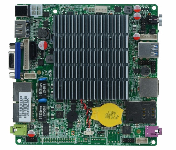

vladd Napisano Januar 5, 2023 #3863 Napisano Januar 5, 2023 1 minute ago, Mikorist said: https://ugreen.eu/ugreen-dabboard-i2s/ Pa to, ko odradi kako treba to je ono sto valja, ja sam vezan za PC board...neumoljiv
Brijac Napisano Januar 5, 2023 #3864 Napisano Januar 5, 2023 8 minutes ago, Mikorist said: Recimo zanima me kako moze bezicno da se prenese isti DAC signal sa ultrafast latencijom kako su postigli na USB gejmerskim misevima. 'Bes latenciju za nase potrebe Moze, ali se gubi na kvalitetu. Sljamsung je to postigao sa svojim bezicnim sluskama za gledanje video materijala, ali usere nacisto kvalitet audio zapisa. 7 minutes ago, krca44 said: Skoro sam procitao da sam Miro koristi prvu verziju regulatora sa 78xx tropincima ali to je mozda jeres probati sad ? Jeftiniji, i ne trigeruju ga kondovi u oscilacije Kaze da mu se i svidja zvuk, ko ce ga znati moj profesore. Savrsenog resenja nema, jos neje izmisljeno Sto kaze @vladd najbolje je krojiti prema potrebi uredjaja. Ko nema zivaca, znanja, vremena za ucenje, tu su dostupna resenja razna, pa igrarija dok nesto ne legne najbolje. LightMatic and vladd je reagovao/la na ovo 1 1
