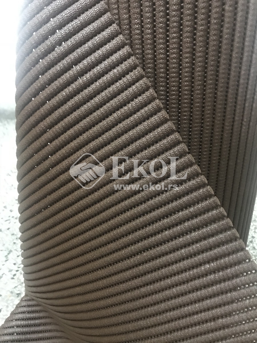

NIXIE Napisano Novembar 28, 2022 Autor #3346 Napisano Novembar 28, 2022 Možda ima vajde za te sitne stvari, za kutiju ne. Tu mora nešto masnije. Znaš šta sam ja stavljao, one rebraste sunđeraste prostirke za kadu, našao crne na buvljaku. Nije guma ni bitumen ali je dobar damping za kutije, lako se zalepi Sintelanom. Samo ne treba preterivati. Brijac je reagovao/la na ovo 1
krca44 Napisano Novembar 28, 2022 #3348 Napisano Novembar 28, 2022 pre 35 minuta, NIXIE reče Ja sam to dao @krca44 da proba da dampira neku kutiju koja je zvonila, mislim da rezultat nije bio naročit. A lepljivo je do bola. Za Macura phono u Modu kutiji sa dnom od 1mm - ta varijanta je neki lim koji zvoni boze me sacuvaj - traku sam izlepio svuda, potrosio ceo kotur od Nixija - nista nije pomoglo kad se opet kucne. Naravoucenije : kad kupujete kutije od Modu - iskljucivo birajte front od 10mm jer onda dobijate dno i poklopac 2mm a oni ne zvone tako gadno ( mozda ta debljina ne zvoni uopste ). P.S. I sa takvim krsh limom ne mogu reci da to nesto smeta aparatu mada mislim da je bilo nekog subjektivnog poboljsanja kad sam stavio Nixijeve nogice sa kuglagerima. Brijac je reagovao/la na ovo 1
Brijac Napisano Novembar 28, 2022 #3349 Napisano Novembar 28, 2022 40 minutes ago, NIXIE said: Možda ima vajde za te sitne stvari, za kutiju ne. Tu mora nešto masnije. Znaš šta sam ja stavljao, one rebraste sunđeraste prostirke za kadu, našao crne na buvljaku. Nije guma ni bitumen ali je dobar damping za kutije, lako se zalepi Sintelanom. Samo ne treba preterivati. https://m.kupujemprodajem.com/automobili-delovi-i-alati/auto-enterijer/vibrofiltr-alu-butil-4mm-500x700-zvucna-vibro-hidr-izolacija/oglas/144428413#mhs0-1669651038594 Ovo je dobra stvar.
Brijac Napisano Novembar 28, 2022 #3350 Napisano Novembar 28, 2022 48 minutes ago, NIXIE said: Ovo I to je na bazi neke gume bese?
NIXIE Napisano Novembar 29, 2022 Autor #3353 Napisano Novembar 29, 2022 Ne znam, mekano je i dobro dampira tanke metalne kutije. Cijena prava sitnica. Poliuretan možda?

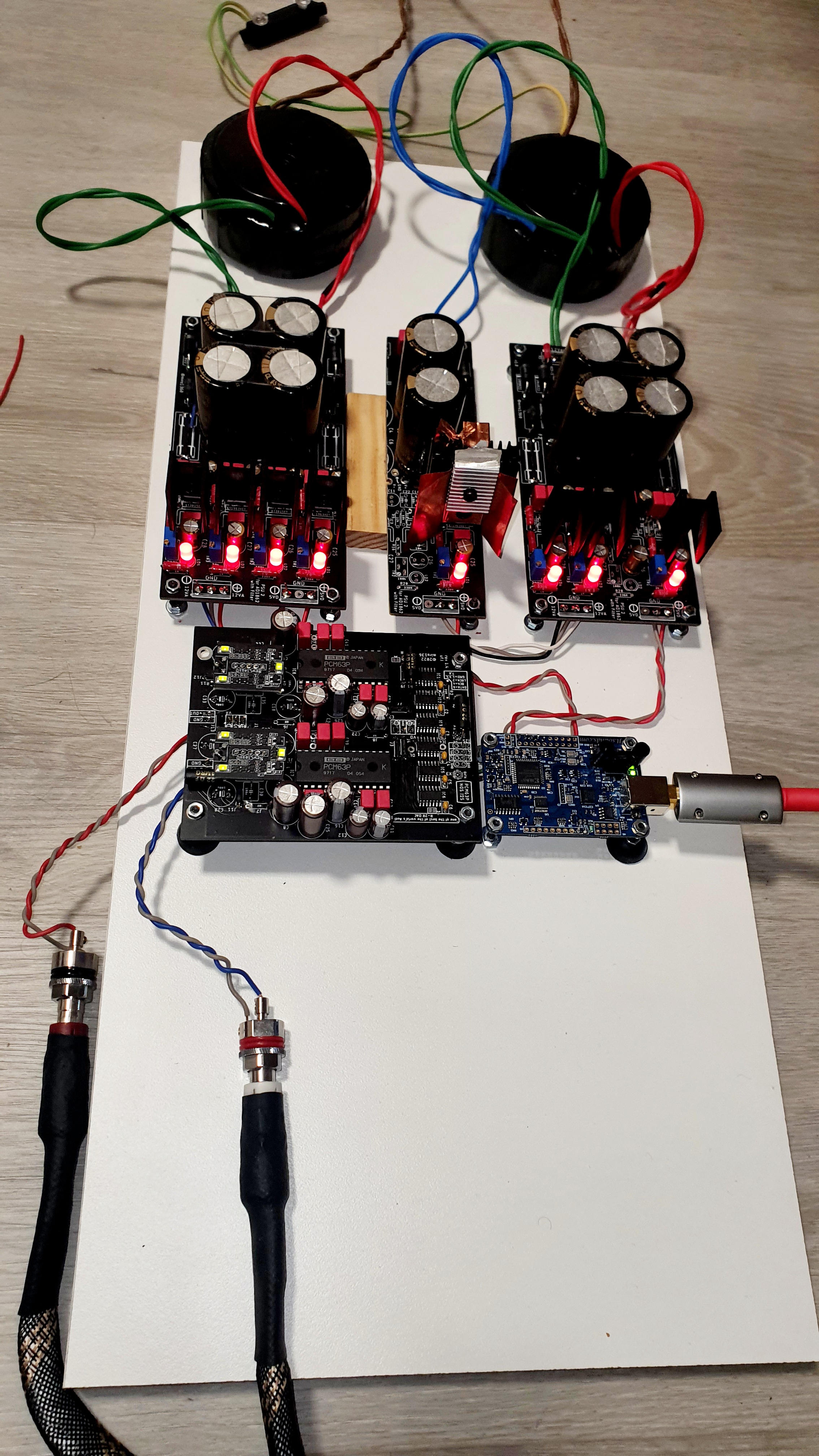

Brijac Napisano Novembar 30, 2022 #3354 Napisano Novembar 30, 2022 Iz prve 💪🏻 Na prvu loptu ne da jede khadasa, savija ga u krofnu i baca kroz obruc 😊 @Mikorist ako nisi odslusao chris jones long after you're gone, odslusaj kroz ovo 😁 Jako lepa muzikalna spravica, nema sta. Odok malo massive da slusam 😅 djmilicic, aaa zmaju!, NIXIE and 7 ostalih je reagovao/la na ovo 4 4 2
NIXIE Napisano Novembar 30, 2022 Autor #3355 Napisano Novembar 30, 2022 Svaka vi čast. Brijac je reagovao/la na ovo 1
asimze Napisano Novembar 30, 2022 #3356 Napisano Novembar 30, 2022 Neka je sa srečom i da još dugo uživaš u ljepotama svog rada, i u dobroj muzici. Brijac je reagovao/la na ovo 1
Mikorist Napisano Novembar 30, 2022 #3357 Napisano Novembar 30, 2022 Pre sat vremena, Brijac reče Iz prve 💪🏻 Na prvu loptu ne da jede khadasa, savija ga u krofnu i baca kroz obruc 😊 @Mikorist ako nisi odslusao chris jones long after you're gone, odslusaj kroz ovo 😁 Jako lepa muzikalna spravica, nema sta. Odok malo massive da slusam 😅 Bravo. I to tako neusvirano Brijac je reagovao/la na ovo 1
NIXIE Napisano Novembar 30, 2022 Autor #3358 Napisano Novembar 30, 2022 Sad mora da čeka 3 meseca da se razradi.
Mikorist Napisano Novembar 30, 2022 #3359 Napisano Novembar 30, 2022 Da Mora neku kutiju da nabavi. Po meri
Brijac Napisano Novembar 30, 2022 #3360 Napisano Novembar 30, 2022 Primetno se greje hladnjak na jlsounds plocici, odokativnom sac metodom prsta, nekih 50ak C. Hranim ga sa 4.7V, previse bi se grejao na psu inace. Bice valjano da se menja kada bude na redu skutijavanje. Namunjicu i novi hladnjak za xmos rail. @Mikorist zasluzuje full cnc monoblok kutijicu, samo da sklepam nesto ubavo i da puscam na izradu.

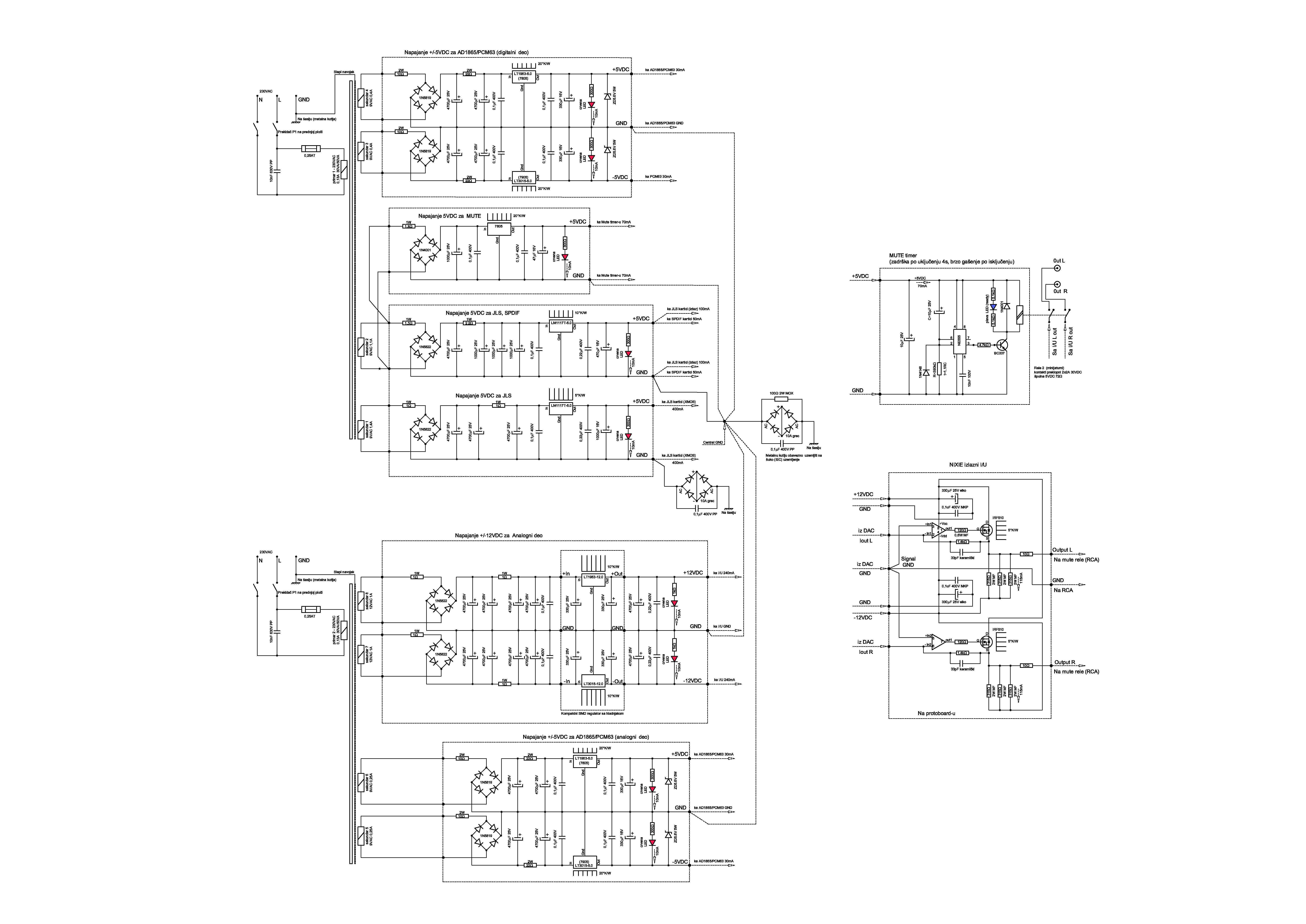

NIXIE Napisano Decembar 1, 2022 Autor #3365 Napisano Decembar 1, 2022 (izmenjeno) Ovo mi je univerzalno napajanje za Miro AD1865 ili PCM63, za koje ću uskoro prikupiti sve delove. Deo za JLS već imam. Ostalo će se realizovati sa SMD regulatorima LT1963/3015 nabavlljenim na ebay/aliexpress. Tu je još i moja verzija I/U stepena za koju mislim da je superiornija malo od one na PCB, što će se ustvrditi probom jer će obe biti funkcionalne. Tu je takođe i mute timer na izlazu, bez toga ne pravim, a opcija je Miro zaštita od DC napona na izlazu, o tom potom, verovatno je nepotrebno ako se ne koristi za slušalice. I onako prvo ide sve u plastičnu kutiju. Ostaje da poručim trafo i navalim na poso. Izmenjeno Decembar 1, 2022 od NIXIE Brijac je reagovao/la na ovo 1

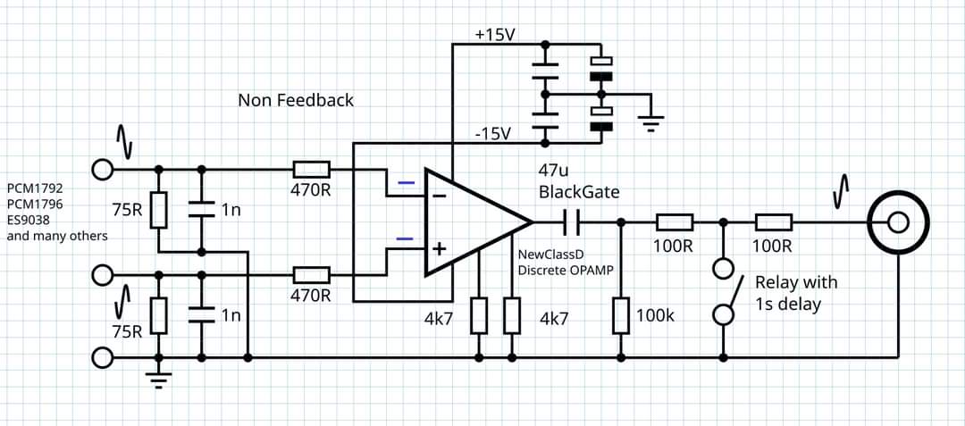

Brijac Napisano Decembar 1, 2022 #3366 Napisano Decembar 1, 2022 Izbacio i lars kako dodatno poboljsati njegov opamp sa nacrtom analognog stejdza. Isto mora mute tajmer.
