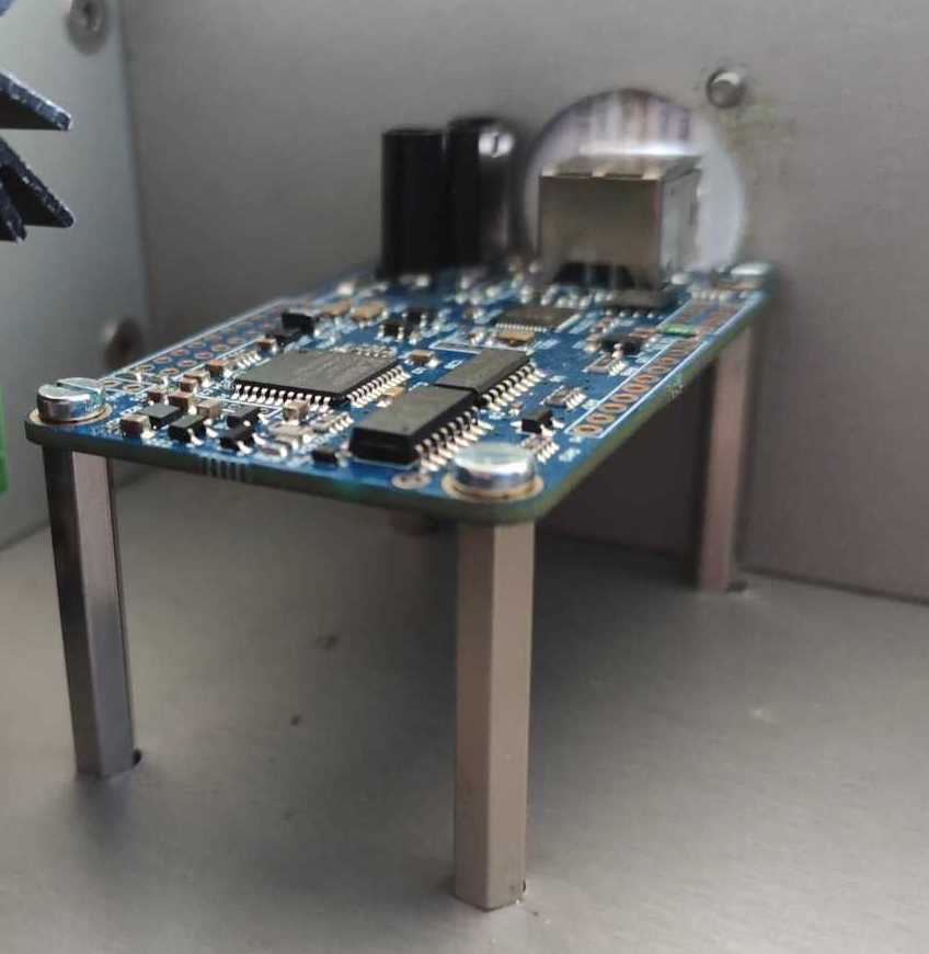

Brijac Napisano Novembar 17, 2022 #3281 Napisano Novembar 17, 2022 😊 Da ga nazovem nadrkani brka 😅 U stilu pro opampa poput sparkosa i weissa. Nisam hteo taj soket vec dip8 sa dodatnom plocicom kao newclassd sto radi. Sirine je taman da mogu na miro pcm63 dac po komad, sa ooozbiljnim strcenjem van pcb-a 😅. Predpostavljam da moze i na ostale, nije mi bio fokus na njima. Pustam i ovaj i onaj jednostavni simetricni u januaru, pa kakvi budu. Zbora, Mikorist, Beli_Ninja and 1 član je reagovao/la na ovo 2 1 1
Mikorist Napisano Novembar 17, 2022 #3282 Napisano Novembar 17, 2022 pre 17 minuta, Brijac reče 😊 Da ga nazovem nadrkani brka 😅 U stilu pro opampa poput sparkosa i weissa. Nisam hteo taj soket vec dip8 sa dodatnom plocicom kao newclassd sto radi. Sirine je taman da mogu na miro pcm63 dac po komad, sa ooozbiljnim strcenjem van pcb-a 😅. Predpostavljam da moze i na ostale, nije mi bio fokus na njima. Pustam i ovaj i onaj jednostavni simetricni u januaru, pa kakvi budu. Kod mene mogu da štrče i 8cm - ovamo ka činčevima Nego.... poslušaj ti prvo ovo što imaš

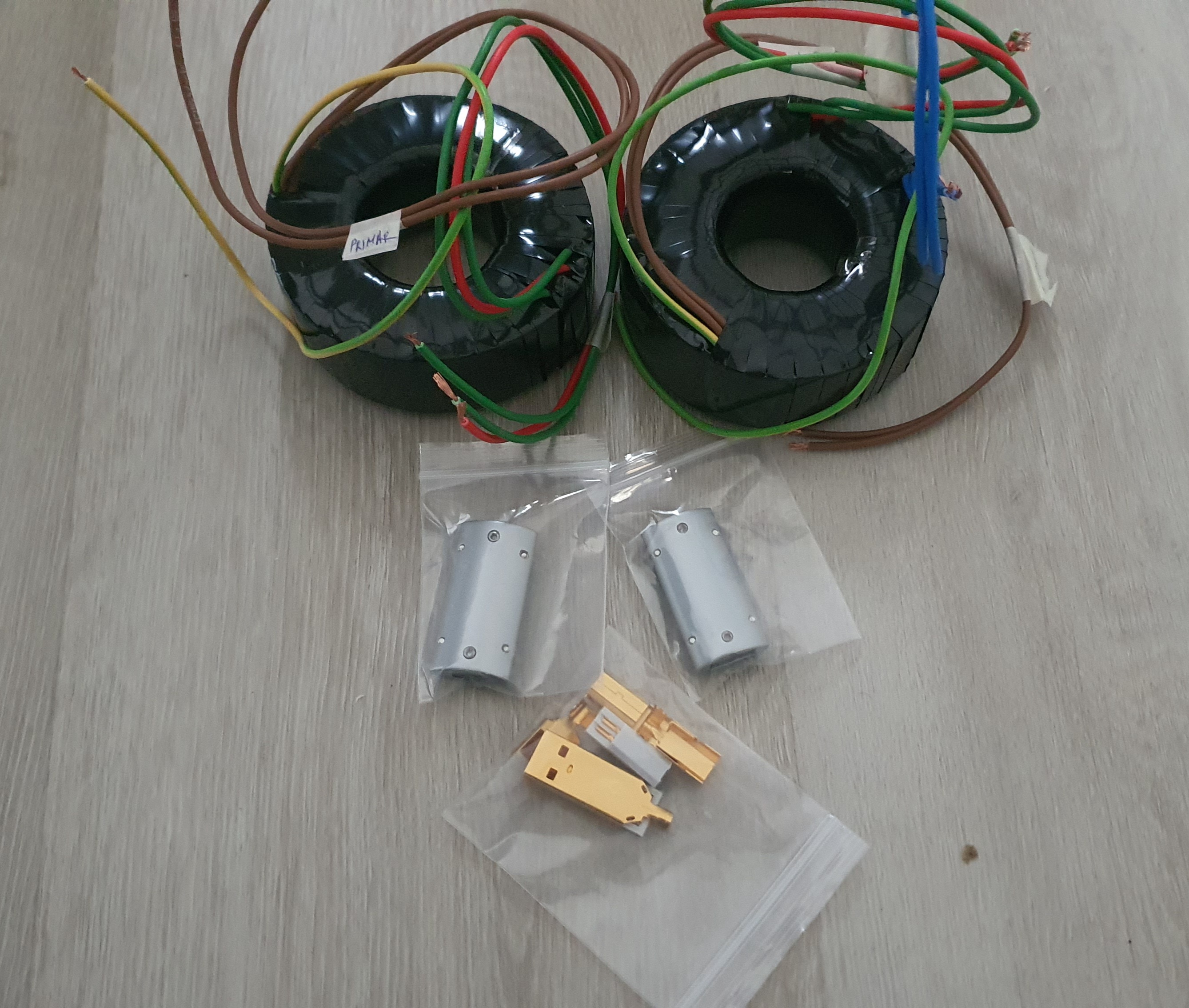

Brijac Napisano Novembar 21, 2022 #3284 Napisano Novembar 21, 2022 (izmenjeno) Stigli pokloncici 😁 Trafomatic i oem viborg usb. Izmenjeno Novembar 21, 2022 od Brijac LightMatic, krca44, asimze and 1 član je reagovao/la na ovo 1 3

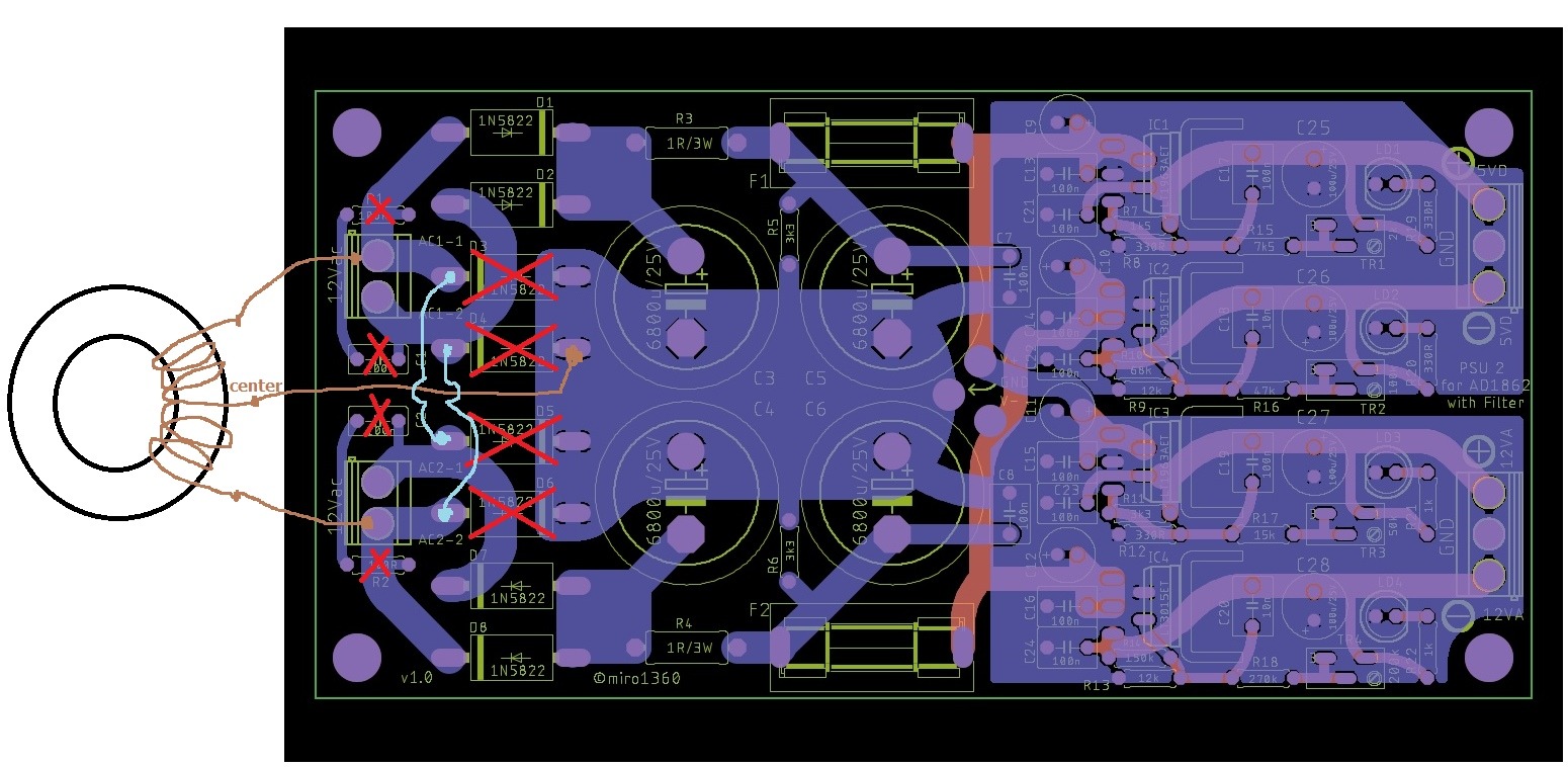

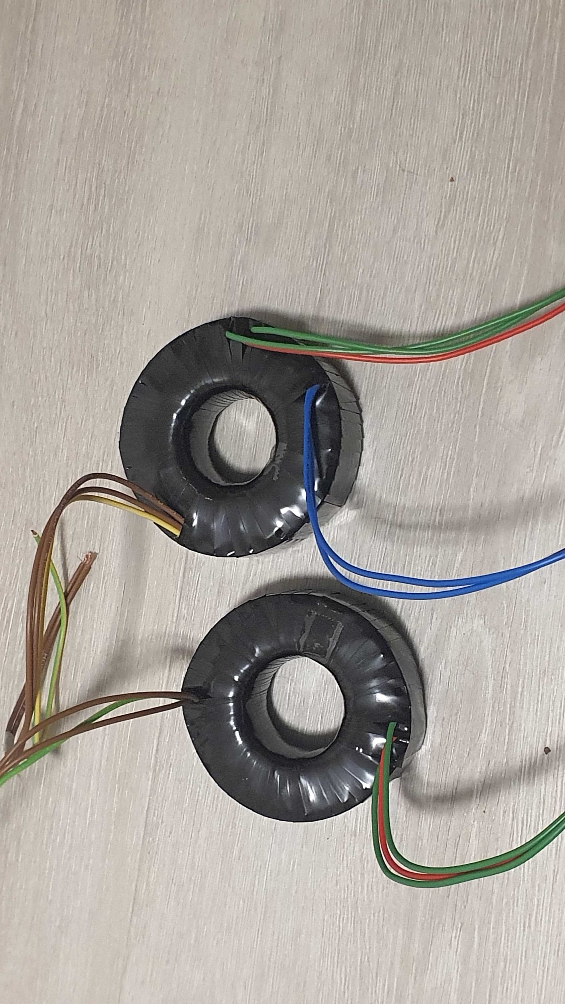

Brijac Napisano Novembar 21, 2022 #3288 Napisano Novembar 21, 2022 Jedan problemcic, upravo zagledah trafoe, iiiii po recepturi iz teme, nije sjajno uradjeno
Brijac Napisano Novembar 21, 2022 #3289 Napisano Novembar 21, 2022 Sad, da povadim diode i capse, i povezem ovako. Ili da uzmem jos dva trafoa. Sto verovatno nece biti neko vreme posle ovog zajeba.
Brijac Napisano Novembar 22, 2022 #3290 Napisano Novembar 22, 2022 Crvena normalni trafo povezivanje Zelena sa modifikacijom iznad Plava kada bih racvao nulu Trebalo bi da radi bez problema i uticaja na zvuk i sa modifikacijom, ali nemam zivaca da ne bude ok.
Zen Mod Napisano Novembar 22, 2022 #3291 Napisano Novembar 22, 2022 greska pri narudzbi, ako sam te dobro shvatio zato je mail da bude na papiru i carobna rec je "dva nezavisna sekundara od xx Volt" LightMatic je reagovao/la na ovo 1
Brijac Napisano Novembar 22, 2022 #3292 Napisano Novembar 22, 2022 Just now, Zen Mod said: greska pri narudzbi, ako sma te dobro shvatio zato je mail da bude na papiru i carobna rec je "dva nezavisna sekundara od xx Volt" Tako je. Uradio copy paste iz teme Svaka skola se placa. Sad ce biti jos veci overkill sa 4 trafoa, ali nema veze. zerowaf je reagovao/la na ovo 1
NIXIE Napisano Novembar 22, 2022 Autor #3294 Napisano Novembar 22, 2022 (izmenjeno) Može da se prepravi da bude jedan grec i CT sekundar. Isti đavo mu dođe. Ja pišem lepo sekundari: 12V-1A, 12V-1A, 5V-1A, 5V-1A itd. Kada treba sa centralnim izvodom, onda 2x12V-1A (sa centralnim izvodom). Izmenjeno Novembar 22, 2022 od NIXIE
NIXIE Napisano Novembar 22, 2022 Autor #3295 Napisano Novembar 22, 2022 pre 1 minut, Mikorist reče Šta ne valja nije mi jasno ? Trafo nema odvojene sekundare 12V, nego 2x12V sa centralnim izvodom. Može da se spase.
Mikorist Napisano Novembar 22, 2022 #3296 Napisano Novembar 22, 2022 Meni su super uradili voltaže i sve....ali prekratke žice i zarđali poklopac za trafo
NIXIE Napisano Novembar 22, 2022 Autor #3297 Napisano Novembar 22, 2022 pre 10 časa, Brijac reče Ili da uzmem jos dva trafoa. Ma jok bre isti je đavo. Potrošićeš duplo manje dioda.
NIXIE Napisano Novembar 22, 2022 Autor #3298 Napisano Novembar 22, 2022 Upravo sada, Mikorist reče Meni su super uradili voltaže i sve....ali prekratke žice i zarđali poklopac za trafo Tebi su uradili sekundar viška.

Brijac Napisano Novembar 22, 2022 #3300 Napisano Novembar 22, 2022 14 minutes ago, NIXIE said: Ma jok bre isti je đavo. Potrošićeš duplo manje dioda. Vec su polemljene. Odlemiti ih je zlo, tako da bih morao da ih seckam prvo. Pricah sa mirom, moze onako gore po semi da se radi, ali moze da bude problem sa ground loopom i da bude suma, ali veruje da ne bi bio problem i da ne moze da utice na kvalitet reprodukcije. Sto opet ako uradim, i bude suma, samo cu se jos vise iznervirati, i opet porucivati diode i dodatne trafoe.
