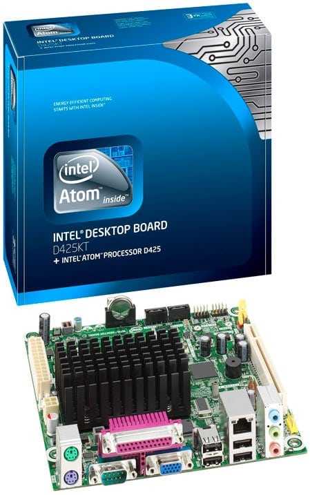

ninja Napisano Jun 24, 2011 #245 Napisano Jun 24, 2011 Ja sam upravo instalirao mini ITX Intel D525MW, (17x17 cm) stavio picoPSU 160W, HD i RME, sve mini format i sve zagledam da li uopste radi. Nevjerovatno kako je tih.Sta je 1HE?

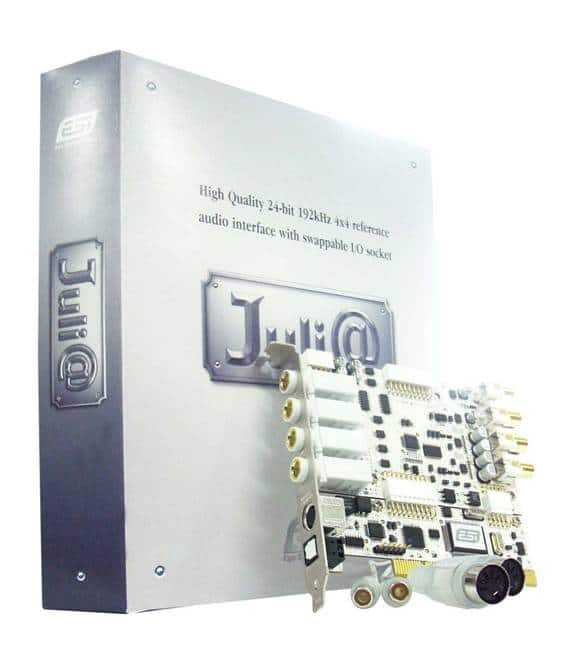

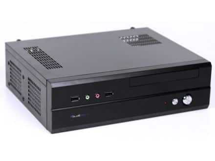

Leonardo Napisano Jun 24, 2011 #246 Napisano Jun 24, 2011 Opšta AudioPCizacija :)Razvojni put kod mene ide ovim pravcem.Kućište - BorovnicaMatičnaSistemski HD - MSI StarBox SATA 120GB 2.5" - eksterni disk koji će biti montiran unutra.http://www.computers.rs/12823/msi-starbox-sata-120gb-2.5.htmlMemoZvučnaAudio ŠpajzOptikaTo je za sada sve na gomili i treba da se napakuje itd. Nastavak sledi
ninja Napisano Jun 24, 2011 #247 Napisano Jun 24, 2011 Leonardo, imas li mjesto za Jul@ u Borovnici? Inace, vrlo slicna kombinacija, ja sam izabrao WD na 5400 rpm.
