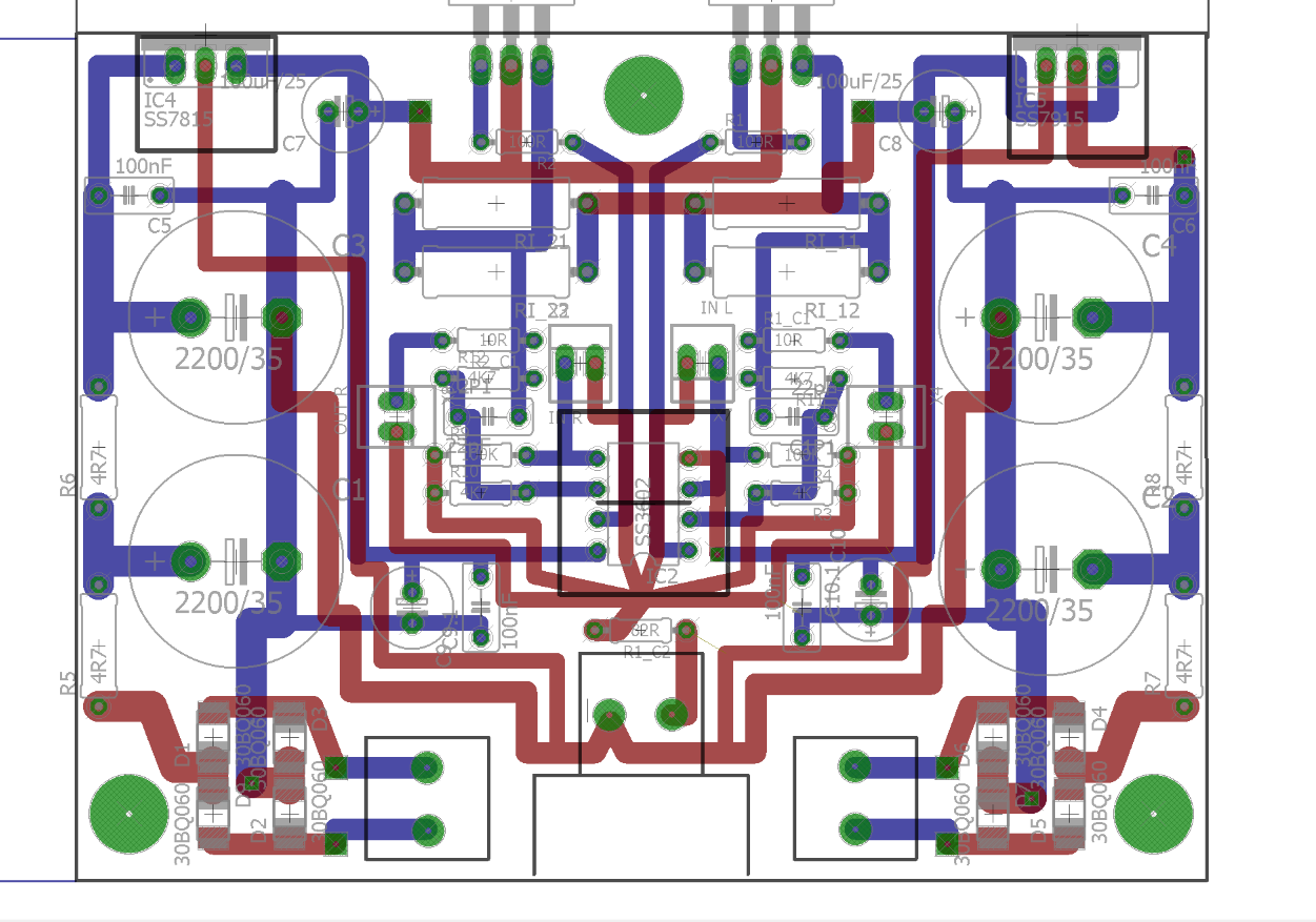

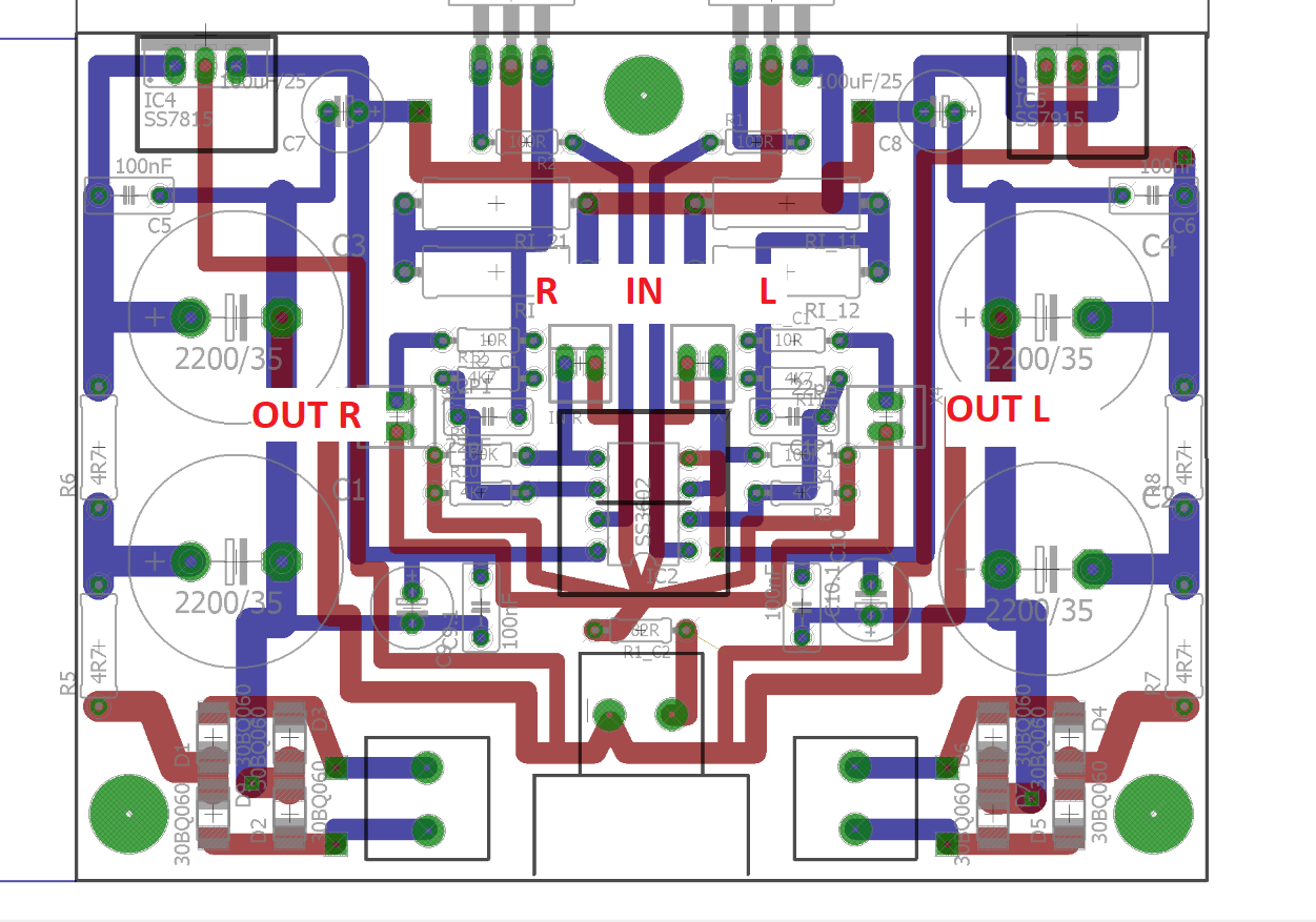

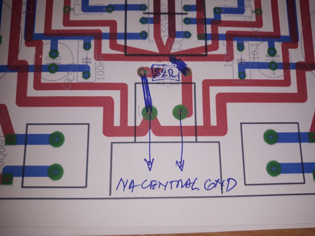

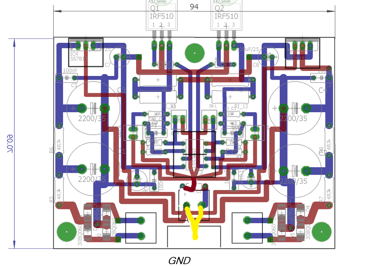

Zbora Napisano Septembar 13, 2022 Autor #269 Napisano Septembar 13, 2022 (izmenjeno) paaaa dva cvorista , 1 ulazni GND od napajackih kondova i set pin od rega. 2 ulazi , izlaci, otornici sa OP koji idu na GND da odvojim ulaze na treci , preko otpornika , sad ovako prosvetljen kad znam kako ? Ili sam opet nesto omasio ? Izmenjeno Septembar 13, 2022 od Zbora
Zbora Napisano Septembar 13, 2022 Autor #270 Napisano Septembar 13, 2022 3 hours ago, NIXIE said: Suština onoga što sam radio je da ima jedno zvezdište za ulazni deo i NFB, a drugo zvezdište za celo napajanje. Ta dva su povezana preko otpornika 50-100oma, a i ne moraju biti. Oba zvezdišta potom idu na centralni GND koji je kod mene formiran na ulaznim činčevima pretpojačala.
Zbora Napisano Septembar 13, 2022 Autor #272 Napisano Septembar 13, 2022 13 hours ago, Zbora said: Išta li je bolje :) ? Aaaa, leba' ti, izgibe bez zrna baruta pa to je onaj prvi od sinoc

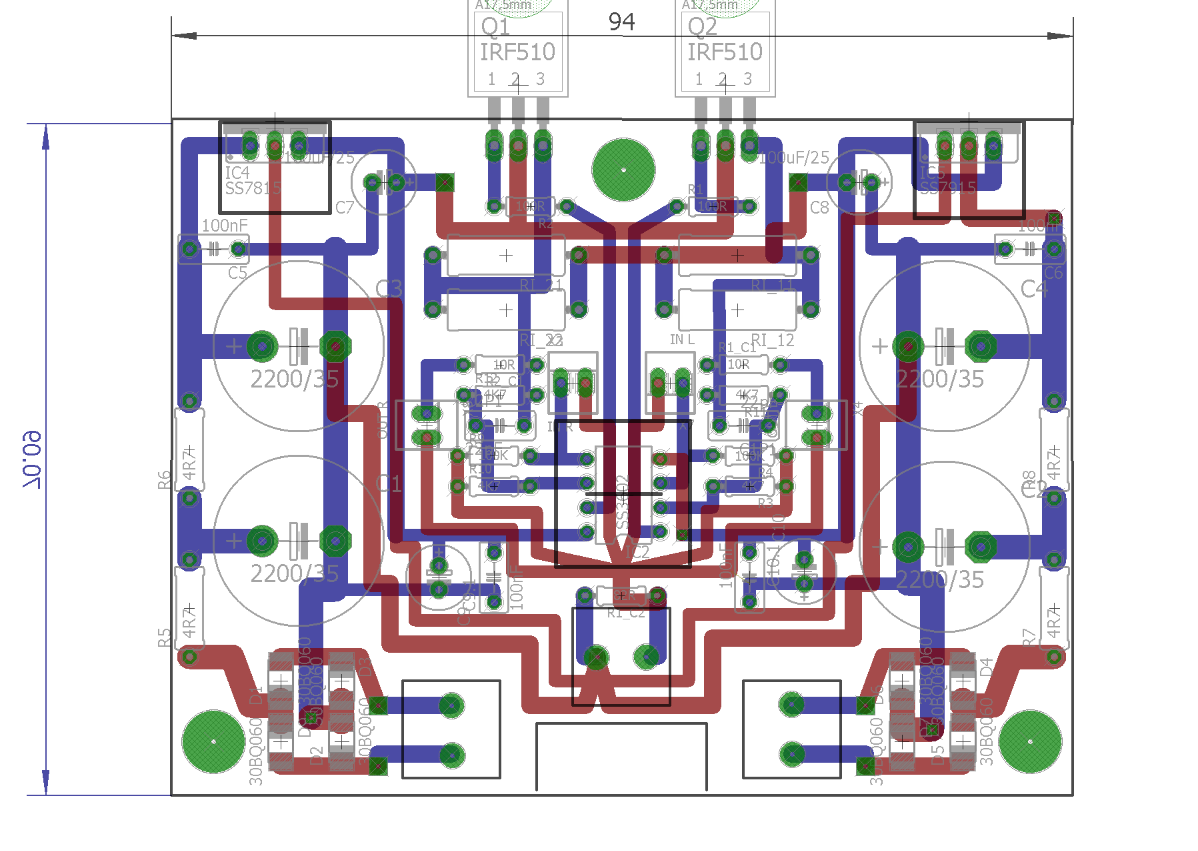

Zbora Napisano Septembar 13, 2022 Autor #274 Napisano Septembar 13, 2022 Nisam nikad radio dvostrane, dajte preoruku.
NIXIE Napisano Septembar 13, 2022 #275 Napisano Septembar 13, 2022 Kod nas sa metalizacijom rupa, mislim da se ne isplati. Kod Kineza se isplati samo na veći broj komada. Bez metalizacije rupa, moraš sam da ih premošćavaš, a ko još radi ne znam. Morao bi dodatne vie stavljati van gabarita kondenzatora, a ostalo može da se zalemi sa obe strane. Podnožje za OPA malo izdigneš da možeš zalemiti obe strane.
Zen Mod Napisano Septembar 13, 2022 #276 Napisano Septembar 13, 2022 jlcpcb, 5 komada min tepsija ribe i sa fedex shipping LightMatic and Zbora je reagovao/la na ovo 1 1
krca44 Napisano Septembar 13, 2022 #277 Napisano Septembar 13, 2022 Na KP se reklamiraju stalno bar 2-3 coveka. Kako rade - zavisi od dokumenta, ako mozes napraviti Gerber sa metalizacijom rupa - onda JLCPCB, mislim da se to ovde ne isplati. Ako hoces bez metalizacije - onda ... pitaj. Jedan se zove Milan, njega sam kontaktirao ali nisam nista uradio, layout u pdf formatu je imao preko vodova iscrtane smd komponente i receno mi je da tako ne moze.
NIXIE Napisano Septembar 13, 2022 #278 Napisano Septembar 13, 2022 Pre sat vremena, krca44 reče layout u pdf formatu je imao preko vodova iscrtane smd komponente i receno mi je da tako ne moze. Pa ne može jer oni od toga prave film. Moraju biti dva odvojena pdf sa crnim vodovima.
krca44 Napisano Septembar 13, 2022 #279 Napisano Septembar 13, 2022 pre 22 minuta, NIXIE reče Pa ne može jer oni od toga prave film. Moraju biti dva odvojena pdf sa crnim vodovima. Ma znam, objasnio mi je covek tada, nazalost autor je dao sve komplet al' sa nacrtanim komponentama - zato ja sad radim tht i sve ostalo sa minimalnim izmenama - ako uspem da napravim dovoljno dobro za film onda bih kontaktirao nekog da lepo uradi pcb.
Zbora Napisano Septembar 13, 2022 Autor #280 Napisano Septembar 13, 2022 Ja sam radio kod nekog tipa sa KP iz Sente neke jednostavne, jednostrano bez stop laka i bilo je sve kako treba. Naravnoi saljes mu botom- kako jeste i top- miroriran , solid, black u pdfu. Kolega mi rece da je radio neke plocice za fiskalni printer, smd, sa stop lakom kod njega i da je bio zadovoljan, videcu sta kaze za ovo povoljno je bilo... To spajanje dva lejera na pinu za te dve nogice konda i tri kleme, moze i kratkospojnikom da se odradi pre lemljenja komponente ... da ne cedim bas snake oil iz plocice, jer ima jos mnooogo posla ovde..... ali ajde, videcemo, jer isplativost i razum su davno napustili ovaj projekat ako su ikada i bili prisutni ... a naravno da nisu ... Meanwhile in Ostružnica, Zenova "kerefeka" svira li svira i to dobro (za moje skromno uvo)! I sa nixijevim OPA1612 a boga mi i sa Sparkosom . Bilo kako bilo, bez nje tesko bi mi zena odobrila odobrila budzet za ovu zajebanciju shonne and LightMatic je reagovao/la na ovo 1 1

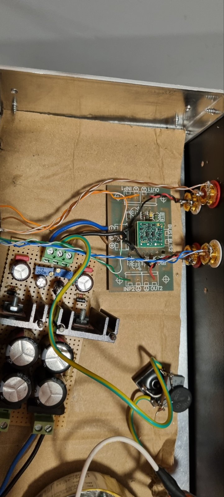

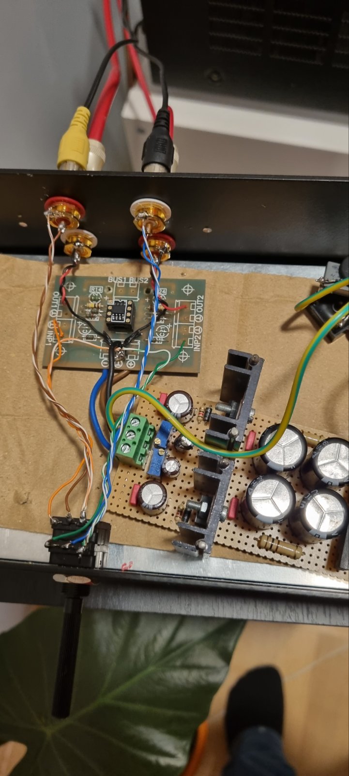

NIXIE Napisano Septembar 13, 2022 #281 Napisano Septembar 13, 2022 (izmenjeno) Trebaju ti bolje žice od tih na slikama od CAT5 kabla. Daću ti malo prave žice za ožičenje signala. Za napajanje i GND kupi recimo u Korato CS18 metar dva to nije skupo mnogo. Izmenjeno Septembar 13, 2022 od NIXIE
NIXIE Napisano Septembar 14, 2022 #282 Napisano Septembar 14, 2022 I još nešto, taj preamp ima pikove an izlazu kad se pali i gasi, mute sklop je jako preporučljiv za to. Da ti ne šikanira to pojačalo u koje ga ugrađuješ. Ako nemaš DC zaštitu za zvučnike, mute sklop je obavezan po meni. Inače ne pravim nikad pojačala bez DC zaštite. Samo neka mala mogu, koja ne mogu štetu napraviti. OPA1622 je zanimljiv jer ima MUTE opciju, to stave na adapter i ne pravi takve probleme verovatno.
Zbora Napisano Septembar 14, 2022 Autor #283 Napisano Septembar 14, 2022 (izmenjeno) Hm... DC zastita, poglavlje koje sam znao da ce se kad tad otvoriti. Sada imam prost delay koji sastavi plus zvucnika jedno dve sekunde nakon sto sof start sastavi trafo. znaci jedno 3 sekunde nakon paljenja prekidaca. Sa koga ide premp trafo.. nije lose za pocetak ? Ono sto imam sad odnosno sve vreme od kad sam dobio visoke posle ubacivanja u a klasu sa onim otpornicima, ali je sa sparkosom bas izrazeno je prenaglaseni visoki narocito sece uvo galas s š č .... Nisam siguran da li je do pasive na ovom kartonu roaspali kineski plasticni pot..., Zice ili sam malo malo sprzio zvucnik... Izmenjeno Septembar 14, 2022 od Zbora
NIXIE Napisano Septembar 14, 2022 #284 Napisano Septembar 14, 2022 (izmenjeno) Pa vrati nazad na AB class, nešto mu ne prija očigledno. PS Sparkos je u A class sam po sebi do nekih valjda +-7mA. Ako tera pojačalo od barem 10koma ili više, ostaće uvek u A klasi. Ako pak tera slušalice onde neće. Izmenjeno Septembar 14, 2022 od NIXIE
