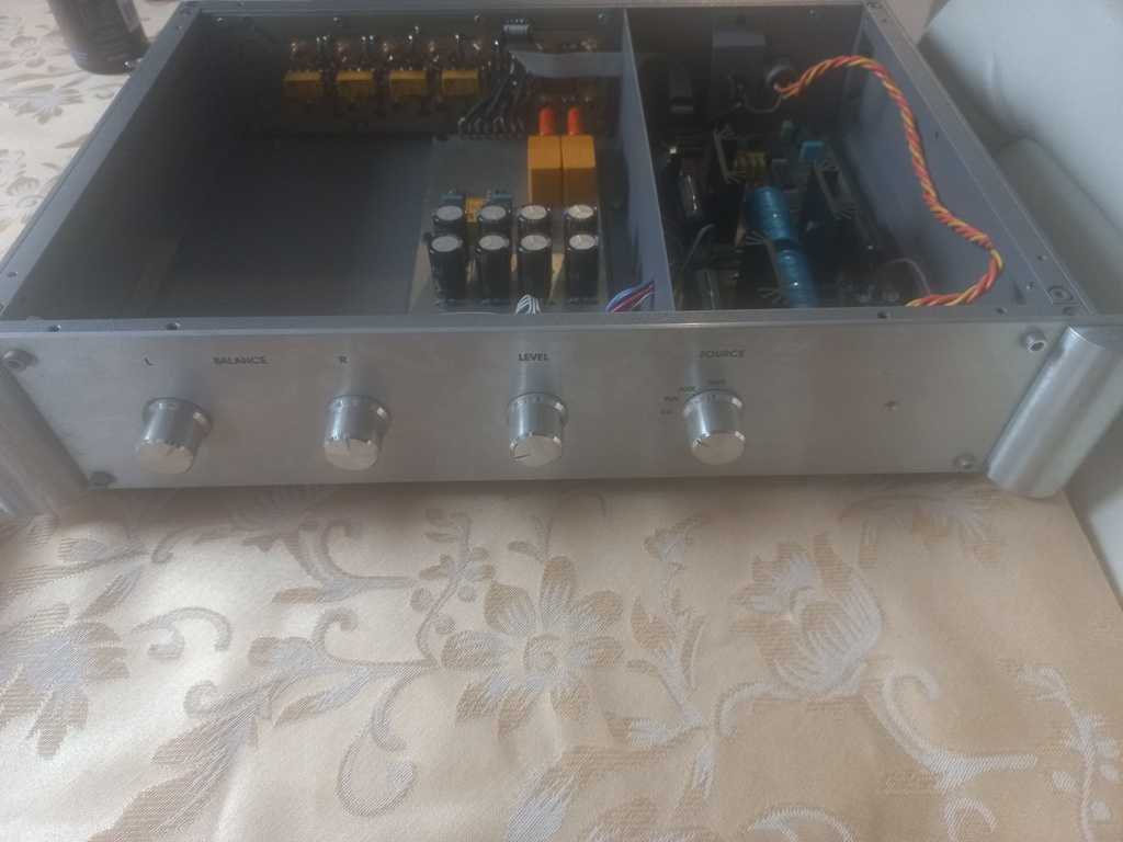

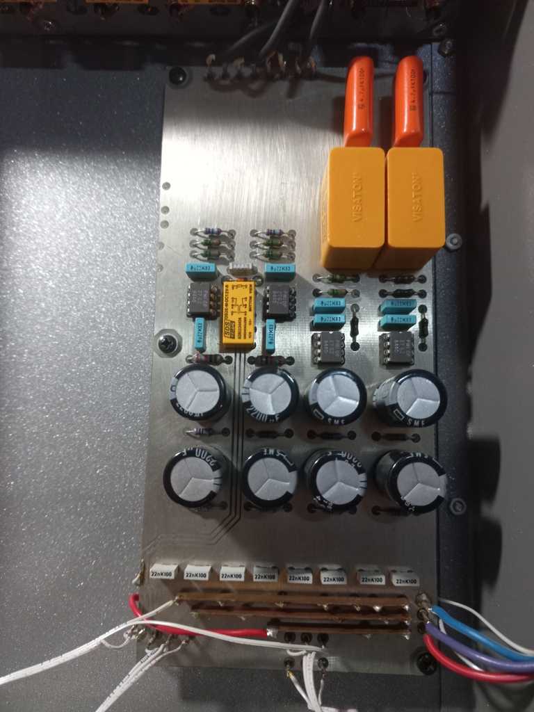

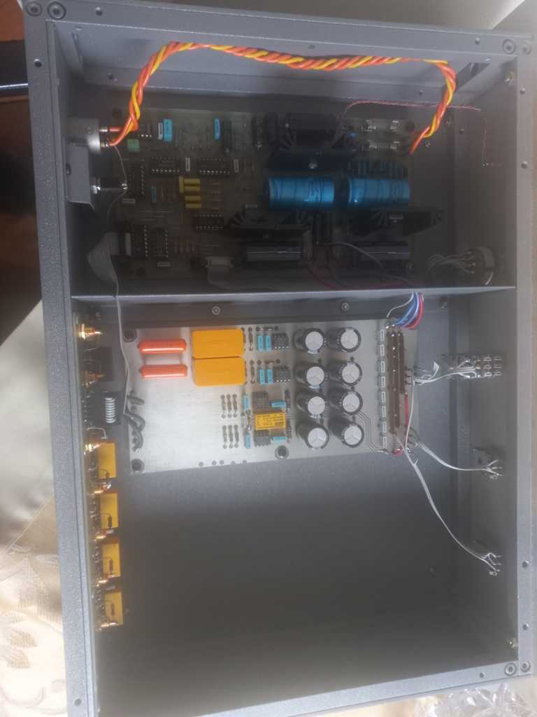

bafi Napisano Decembar 31, 2021 #1 Napisano Decembar 31, 2021 Pomoc!Dobio sam ovo predpojacalo pre par godina od druga koga na zalost ne mogu da pitam a zanima me da li je pravljeno po nekom projektu ili je sam smislio.Da li Vam lici na nesto ili Vas podseca na nesto.Da li neko moze da mi kaze kako je uradjeno i odprilike kog je kvaliteta.Naravno radi.
Zen Mod Napisano Decembar 31, 2021 #2 Napisano Decembar 31, 2021 malo bolje slike ne bi odmogle ovako sto vidim - korektan rad, baziran na operacionim pojacivacima ...... lici na Elektor radove - sto su mogli da urade jednostavno, ubace digitalije da zameni jedan vrazji preklopnik na kraju digitalija bude komplikovanija od samog analognog dela da bunilo bude vece - nema funkcije daljinskog - gde ti treba digitalija .........
jorgoss Napisano Decembar 31, 2021 #3 Napisano Decembar 31, 2021 (izmenjeno) Veoma pedantno izvedeno, vidi se da je ulozeno....ali batice nije to auto pa da ga prepoznamo sa 10m i jos slikas mutno...ako ces pomoc mora se vidi oznaka na operacionim pojacavacima...to ti je ono malo crno sa 8 nogica ! Izmenjeno Decembar 31, 2021 od jorgoss

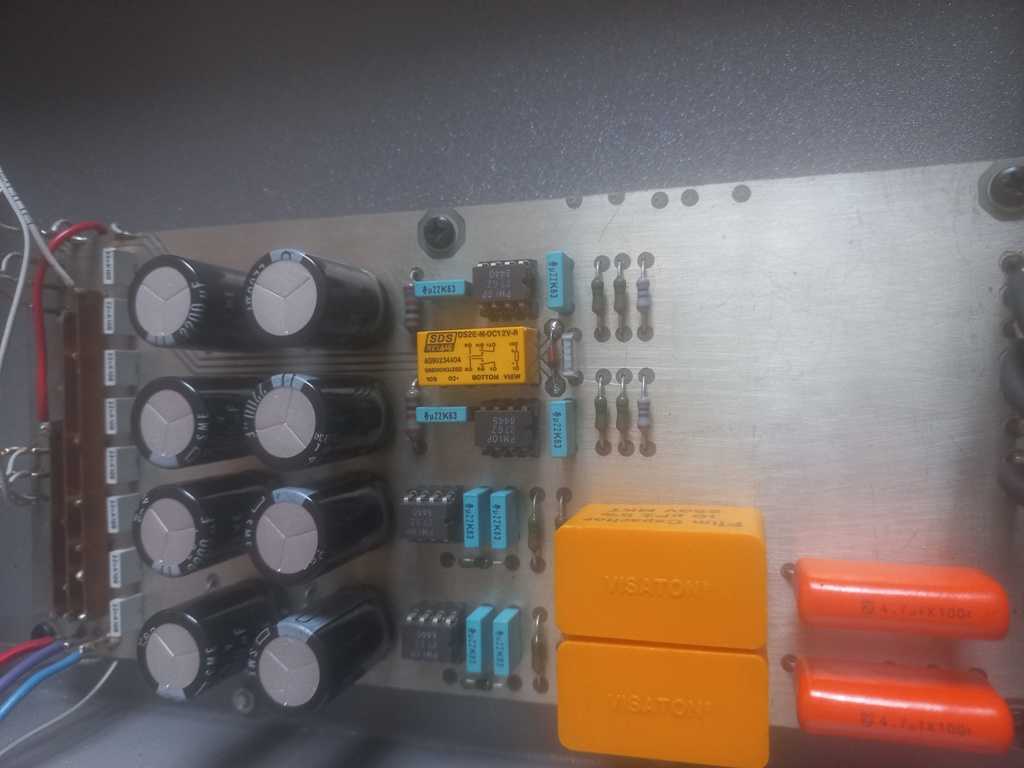

bafi Napisano Decembar 31, 2021 Autor #4 Napisano Decembar 31, 2021 prihvatio kritiku.evo boljih slika
Mikorist Napisano Decembar 31, 2021 #5 Napisano Decembar 31, 2021 Evo ja sam skinuo fotku i uveličavao. Jedva nazirem da je ono nešto sa brojem 5440 ?
Mikorist Napisano Januar 1, 2022 #7 Napisano Januar 1, 2022 Meni je potpuno nepoznat OP sa brojem 8440 Mo\žda je ovo prvo 27 - pa je OP 27 https://www.analog.com/media/en/technical-documentation/data-sheets/OP27.pdf
Sync Napisano Januar 1, 2022 #8 Napisano Januar 1, 2022 (izmenjeno) OP27 gz ? Izmenjeno Januar 1, 2022 od Sync Mikorist je reagovao/la na ovo 1

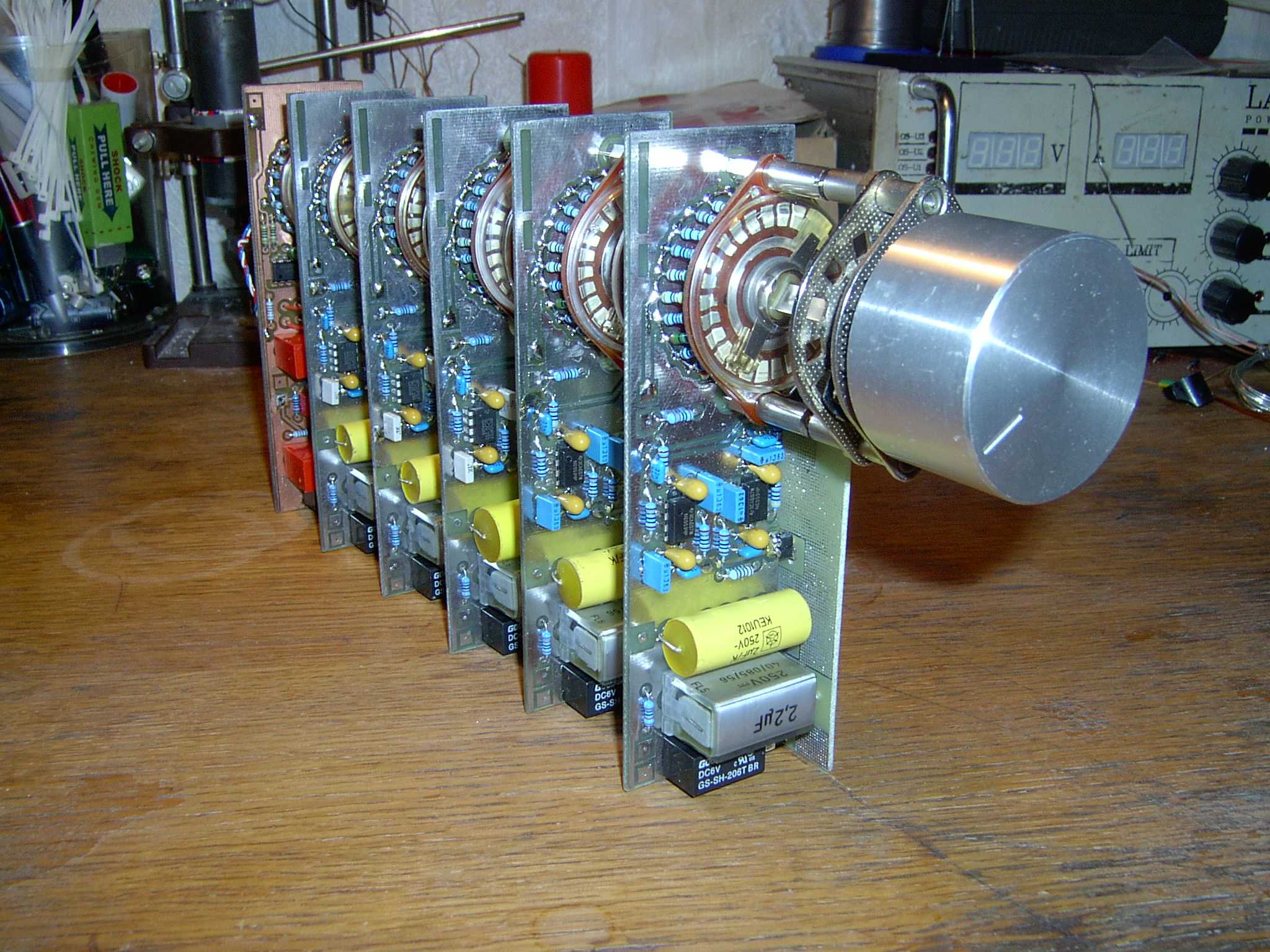

NIXIE Napisano Januar 1, 2022 #9 Napisano Januar 1, 2022 To je verovatno Elektorovo pretpojačalo iz 80-tih. Našao sam prvi deo 12. 86. Ostatak imam negde, ali trenutno nisam doma. Kad se vrnem kroz par dana, naći ću sigurno imam tih Elektora vazda. Trebalo bi da su ostali delovi objavljeni početkom 87.
Mikorist Napisano Januar 1, 2022 #10 Napisano Januar 1, 2022 Na velikom DIY kažu da je verovatno MAT02 ili 03 sa OP27 https://www.diyaudio.com/community/threads/mat02-03-elektor-preamp-schematic.41993/
NIXIE Napisano Januar 1, 2022 #12 Napisano Januar 1, 2022 https://ia800804.us.archive.org/20/items/ElektorMagazine/Elektor[nonlinear.ir] 1986-12.pdf Prvi deo.
predragm Napisano Januar 1, 2022 #13 Napisano Januar 1, 2022 OP-27GZ Datasheet(PDF) - Analog Devices WWW.ALLDATASHEET.COM LOW NOISE, PRECISION OPERATIONAL AMPLIFIER, OP-27GZ Datasheet

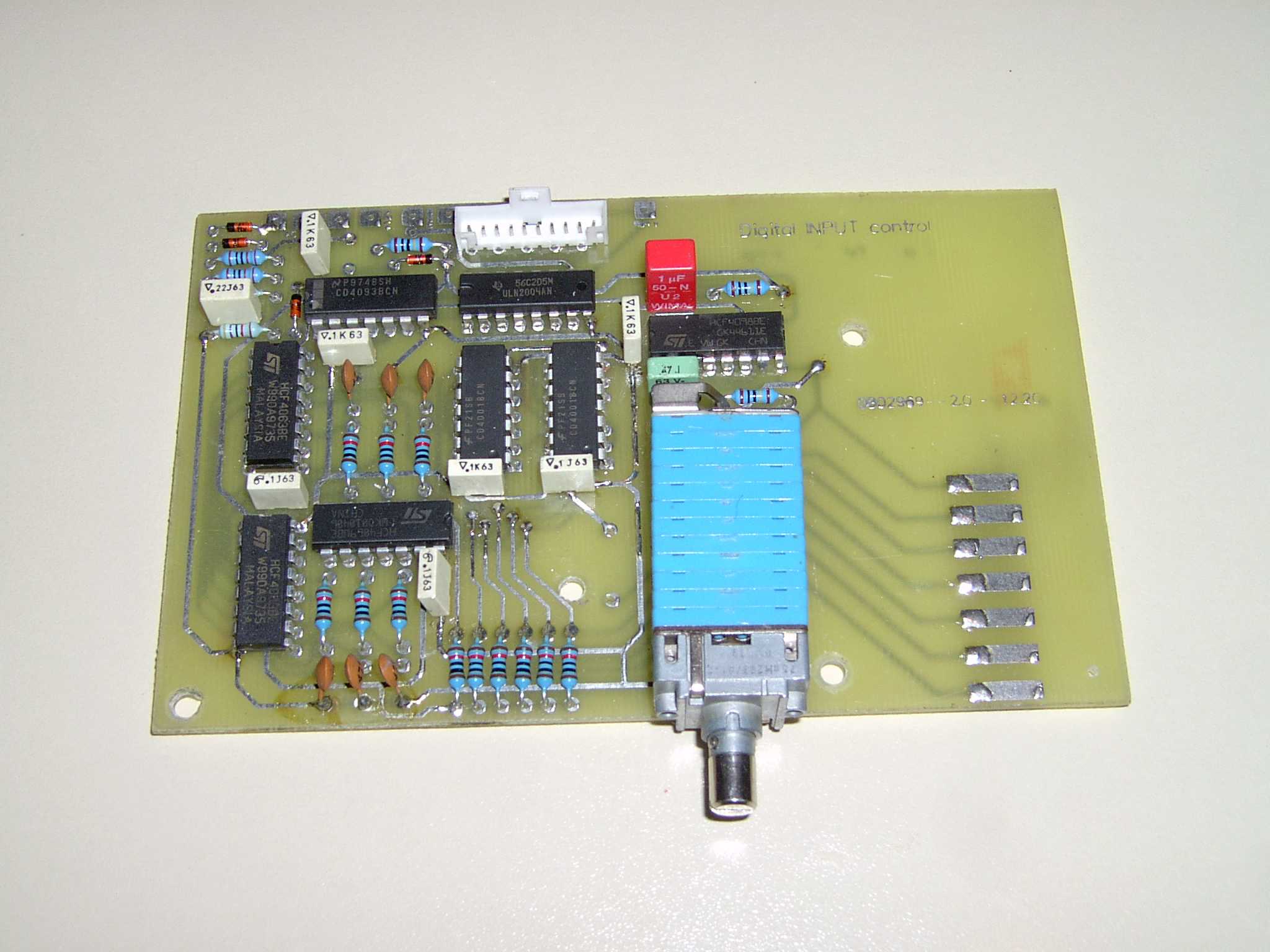

NIXIE Napisano Januar 1, 2022 #14 Napisano Januar 1, 2022 To je ovo. Samo nije sve napravljeno nego deo. Top-Of-The-Range Preamplifier-3 WWW.ELEKTORMAGAZINE.COM EE 30 January 1987 TOP-OF-THE-RANGE PREAMPLIFIER-3 This concluding part of the article deals with the construction of the preamplifier. Additionally, it gives a detailed discussion of the various types of capacitor, both myths and realities. The...
krca44 Napisano Januar 1, 2022 #15 Napisano Januar 1, 2022 Phono koji je izbacen je 2/3. Nema tu MAT tranziatora, samo line stepen.

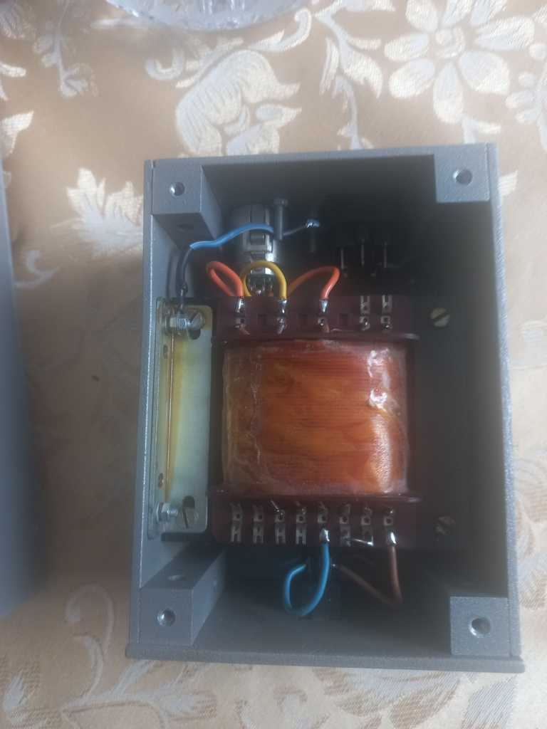

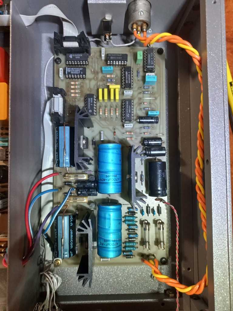

bafi Napisano Januar 1, 2022 Autor #16 Napisano Januar 1, 2022 pa odprilike se poklapa vreme kada je ovo napravljeno.mnogo davno.ovo mu je napajanje.

Zen Mod Napisano Januar 1, 2022 #19 Napisano Januar 1, 2022 Preamp OP Pages from Elektor Electronic #139 December 1986 (India).pdf Preamp OP Pages from Elektor Electronic #140 January 1987 (India).pdf

zocky Napisano Januar 1, 2022 #21 Napisano Januar 1, 2022 (izmenjeno) 5 hours ago, NIXIE said: Slika govori sve. Ovde ga garant ne bi prepoznao Linijsk deo tog preampa multipliciran 5x za moj HT amp iz 2006. Naravno, tu je i "nepotrebno" komplikovana logika selektora ulaza koja uključuje MUTE releje kod svake promene na selektoru: Lepo to radi u kombinaciji sa LM3886... Izmenjeno Januar 1, 2022 od zocky Nesic, NIXIE, krca44 and 5 ostalih je reagovao/la na ovo 1 4 1 1 1
