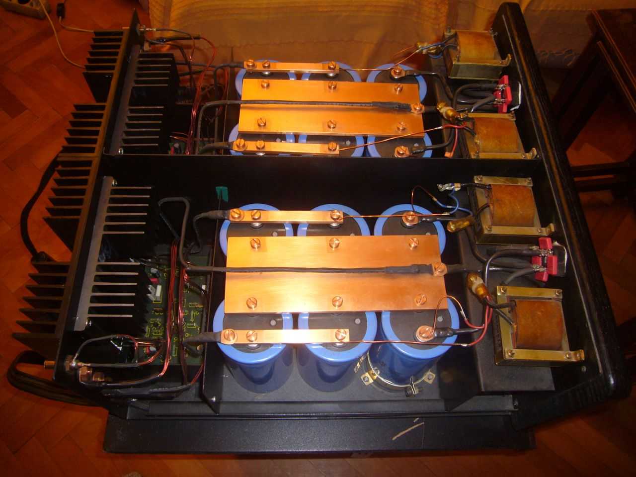

bafi Napisano Januar 2, 2022 Autor Share #54 Napisano Januar 2, 2022 i 5- Zamena preampa ok.to smo opravili, ajmo dalje sta da zamenim na hiragi? ili celu? Link to comment Podeli na ovim sajtovima More sharing options...
vladd Napisano Januar 2, 2022 Share #55 Napisano Januar 2, 2022 Ne treba diraati opampove, podnozja su profi, i dovolljno dobar spoj imaju, "na noz" sa nozicom Zameniti elkice, pregledati potove, mozda ih oprati nekim suvim kontakt sprejom tipa Tuner600, podmazati vazelinom. Cinceve je komplikovano menjati zbog stampe, ali ih obrisati svakako, izopropilom ili upregnuti kontakt sprej. Koliko vidim sa seme, gain izlaznog je 10dB, ili 3x, da li to dirati, ne znam, mozda smanjiti otpor na 5koma izmedju - ulaza opampa i mase, radje nego uvecanje fidbek otpora. Link to comment Podeli na ovim sajtovima More sharing options...
vladd Napisano Januar 2, 2022 Share #56 Napisano Januar 2, 2022 1 minute ago, bafi said: sta da zamenim na hiragi Vlasnika, kada je ne postujes, tako besno uradjenu. Vix je reagovao/la na ovo 1 Link to comment Podeli na ovim sajtovima More sharing options...
bafi Napisano Januar 2, 2022 Autor Share #57 Napisano Januar 2, 2022 sto bre vlasnika? ususkana,u toplom,suvom,nema promaje....... vladd je reagovao/la na ovo 1 Link to comment Podeli na ovim sajtovima More sharing options...

vladd Napisano Januar 2, 2022 Share #61 Napisano Januar 2, 2022 To mi lici na neku pojacanu verziju, originalka nema CLC varijantu u ispravljanju, i tada su se diy stampe radile rucno, zeleni lak bio luksuz, odnosno skupo i naporno. Neka pobliza slika stampice bi mozda nesto vise rekla. Link to comment Podeli na ovim sajtovima More sharing options...
NIXIE Napisano Januar 2, 2022 Share #62 Napisano Januar 2, 2022 Kakve su ono gole žice? Link to comment Podeli na ovim sajtovima More sharing options...
NIXIE Napisano Januar 2, 2022 Share #63 Napisano Januar 2, 2022 Kod CLC, prvi kondenzator mnogo trpi, možda izvršiti rotaciju velikih elektrolita. Link to comment Podeli na ovim sajtovima More sharing options...
крокодил Napisano Januar 2, 2022 Share #64 Napisano Januar 2, 2022 pre 1 sat, bafi reče i 5- Zamena preampa ok.to smo opravili, ajmo dalje sta da zamenim na hiragi? ili celu? Ovo na slici je Lemiceva, odnosno Bradaceva Hiraga...nista se tu ne treba dirati Link to comment Podeli na ovim sajtovima More sharing options...
vladd Napisano Januar 2, 2022 Share #65 Napisano Januar 2, 2022 58 minutes ago, NIXIE said: Kod CLC, prvi kondenzator mnogo trpi, možda izvršiti rotaciju velikih elektrolita. Kod svih baterija kondova, prvi do dioda trpe najvece pikove struje i grejanja, proveriti esr i zamena, ne treba ti izraubovan ili degradiran kond. Link to comment Podeli na ovim sajtovima More sharing options...
NIXIE Napisano Januar 2, 2022 Share #66 Napisano Januar 2, 2022 (izmenjeno) Ono su lakirane žice u snopu. Slabo se vidi na snimku. Kondenzatori mi liče na SPRAGUE, verovatno su još svi dobri, i ako su već dosta stari, samo bi ih ja sve premerio obavezno i ako su dobri svakako rotirao pozicije, prve umesto poslednjih u nizu i obrnuto da im malo produžim život. Sve je na šrafove, nije to neki veliki zahvat. Izmenjeno Januar 2, 2022 od NIXIE Link to comment Podeli na ovim sajtovima More sharing options...
