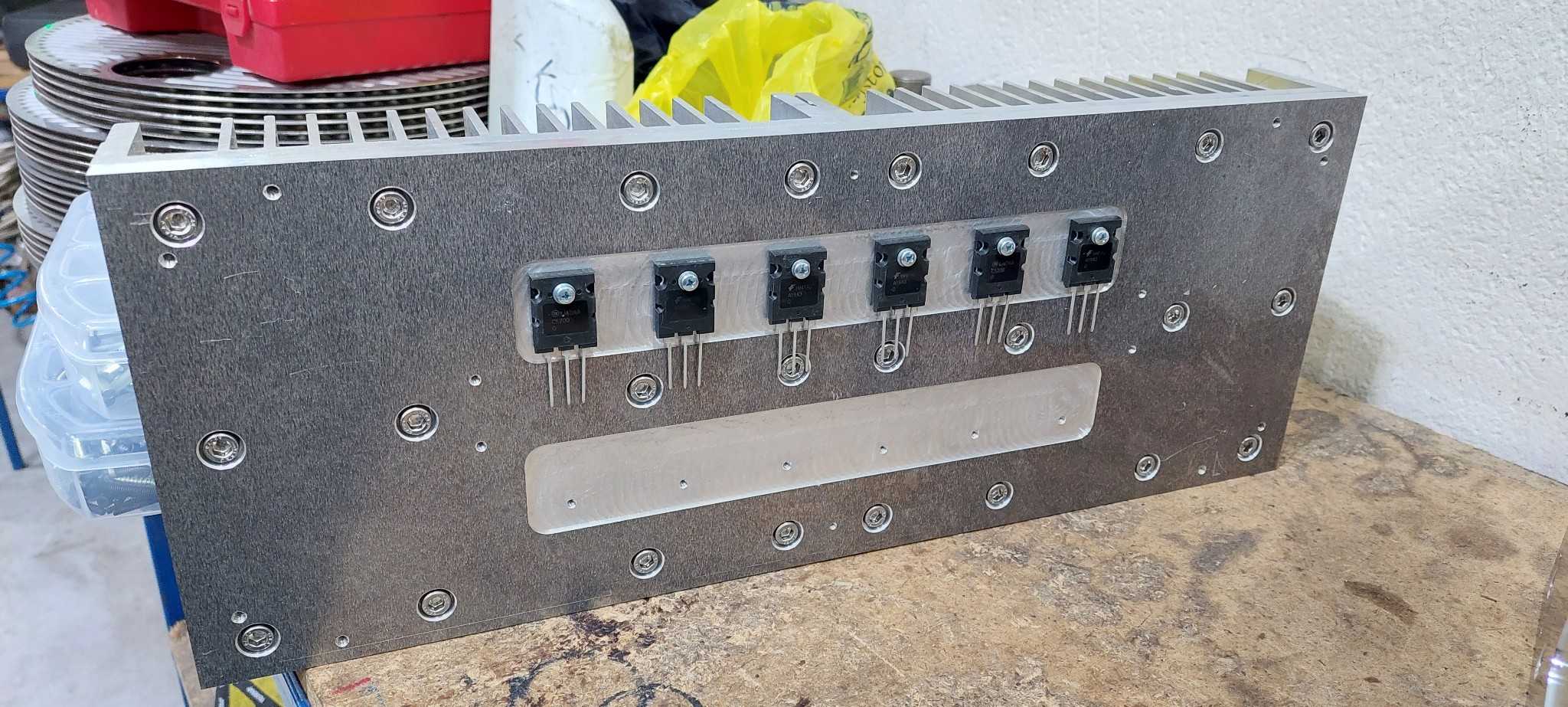

Beli_Ninja Napisano Decembar 13, 2021 Autor #95 Napisano Decembar 13, 2021 Nije mi đavo dao mira i peoverim kako leži tranzistor na sirovu površinu lima. Prolazi svetlost... Ko bi rekao, a baš lepa površina lima i deluje ravno. Sad je odlično i ako vara šara od glodala. Tranzistor leži bez uočljivog zazora i svetlost se više ne primećuje. Sad rezanje navoja 🙄 shonne, Nesic and BANAT je reagovao/la na ovo 3

vladd Napisano Decembar 13, 2021 #98 Napisano Decembar 13, 2021 (izmenjeno) 1 hour ago, Beli_Ninja said: Nije mi đavo dao mira i peoverim kako leži tranzistor na sirovu površinu lima. Prolazi svetlost... Ko bi rekao, a baš lepa površina lima i deluje ravno. Sad je odlično i ako vara šara od glodala. Tranzistor leži bez uočljivog zazora i svetlost se više ne primećuje. Sad rezanje navoja 🙄 Pozeljno je da bude polirana povrsina, ako je tranzistor opterecen, iako svetlo ne prolazi, smanjena je konvekcija. Izmenjeno Decembar 13, 2021 od vladd
Nesic Napisano Decembar 13, 2021 #99 Napisano Decembar 13, 2021 1 hour ago, Beli_Ninja said: Nije mi đavo dao mira i peoverim kako leži tranzistor na sirovu površinu lima. Prolazi svetlost... Ko bi rekao, a baš lepa površina lima i deluje ravno. Sad je odlično i ako vara šara od glodala. Tranzistor leži bez uočljivog zazora i svetlost se više ne primećuje. Sad rezanje navoja 🙄 Jel ti ide negde froncla bakra za tempco?

Beli_Ninja Napisano Decembar 13, 2021 Autor #102 Napisano Decembar 13, 2021 1 hour ago, vladd said: Pozeljno je da bude polirana povrsina, ako je tranzistor opterecen, iako svetlo ne prolazi, smanjena je konvekcija. Nema potrebe, baš je glatko. Sigurno je bolje od fabričkih hladnjaka koje niko ne polira pa neću ni ja ove
Beli_Ninja Napisano Decembar 13, 2021 Autor #103 Napisano Decembar 13, 2021 1 hour ago, Nesic said: Jel ti ide negde froncla bakra za tempco? Jok. Kaže @Zen Mod da nisam morao ni ovu ploču da stavljam ali sam morao zbog toga što su hladnjaci već bušeni.
