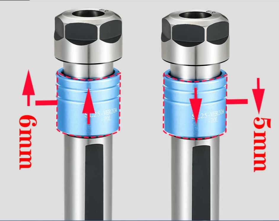

Napominjem da su sve burgije bile potpuno nove HSS marke RUKO. Bušeno na CNC glodalici koja je u odličnom stanju, hilzne odlične, konstantno podmazivanje.
Ali, rešiću to na svoj način. Za nauk, nema navoja u aluminijumu ispod M6 😁
1 hour ago, Stale said:
Nema pomeranje. Posle svako busenje odmah sledi navoj.
Posmak je hod alata a ne pomeraj iz centra. Kada hoćeš da režeš navoj automatizovano moraš tačno da održavaš pomeraj po okretaju alata inače nema dobrog navoja. Posmak je rpm x korak, rpm po preporukama ili iskustvu.
