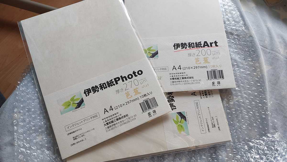

Aleks Napisano Januar 19, 2024 Autor #191 Napisano Januar 19, 2024 遠い日本からついに紙がやって来ました! とても品質が良くて、感激しています。 コーンをいくつか作るのが待ちきれません。 zerowaf je reagovao/la na ovo 1
Vix Napisano Januar 19, 2024 #193 Napisano Januar 19, 2024 Super. Poslala mu japanka slike Aleks je reagovao/la na ovo 1
Aleks Napisano Januar 19, 2024 Autor #194 Napisano Januar 19, 2024 pre 48 minuta, NIXIE reče Ocarinjeno. I to poprilično brzo, jedan dan na carini, juče stiglo danas već kod mene. Malo se ubrzali, za divno čudo Jako interesantan papir, debeo a lagan, čvrst, teško savitljiv, jedva čekam da krene igranjac Pchelac je reagovao/la na ovo 1
NIXIE Napisano Januar 19, 2024 #195 Napisano Januar 19, 2024 (izmenjeno) Čudna je situacija sa našom poštom, pomalo haotična, već dobijam pakete naručene oko nove godine, ali i neke iz oktobra, stiže po 2-3kom. istovremeno. Izmenjeno Januar 19, 2024 od NIXIE
