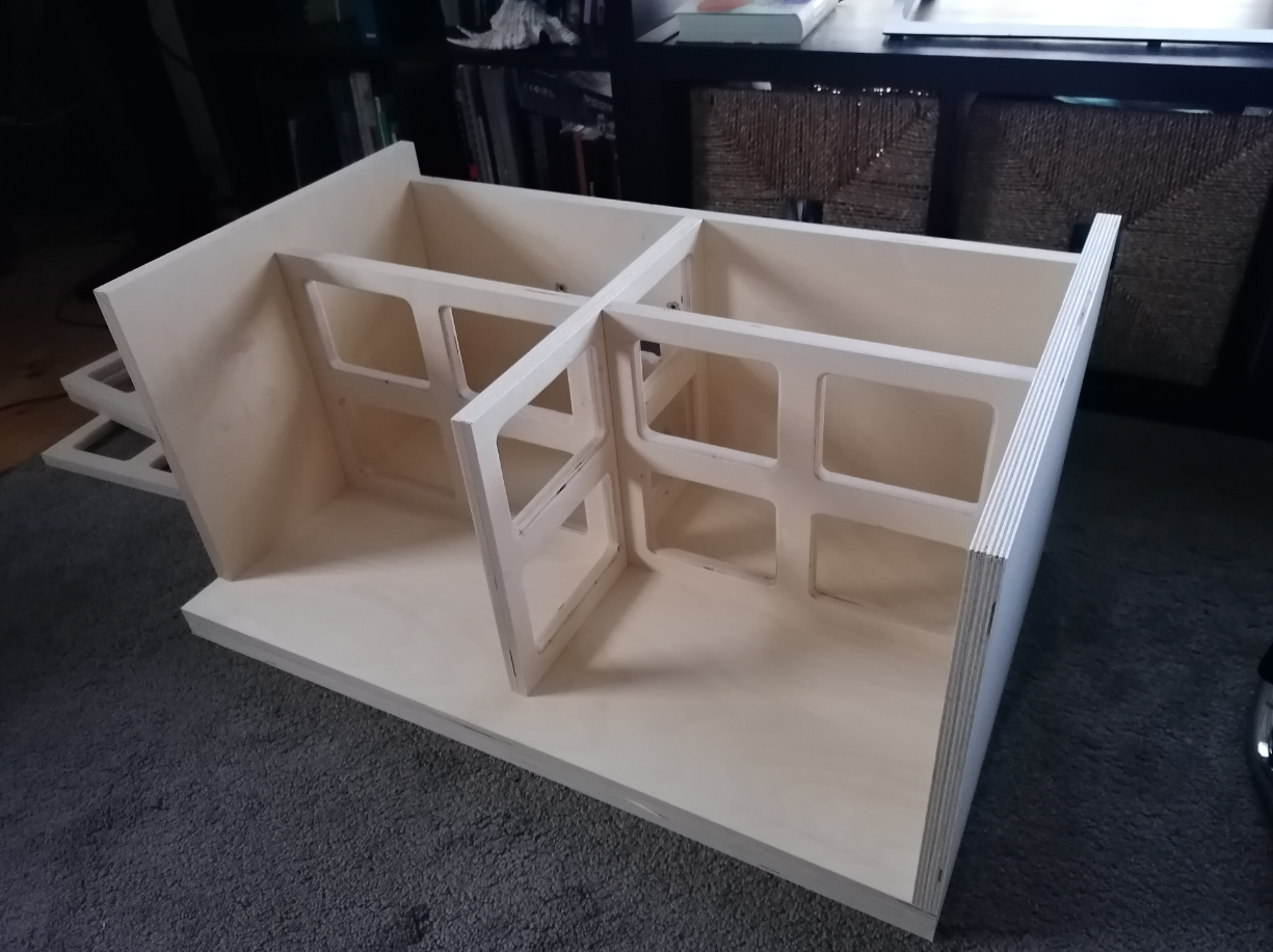

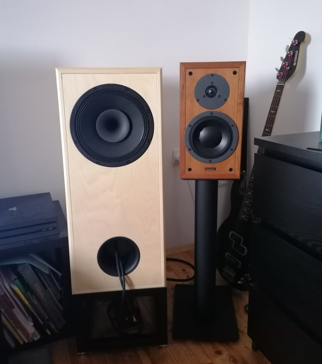

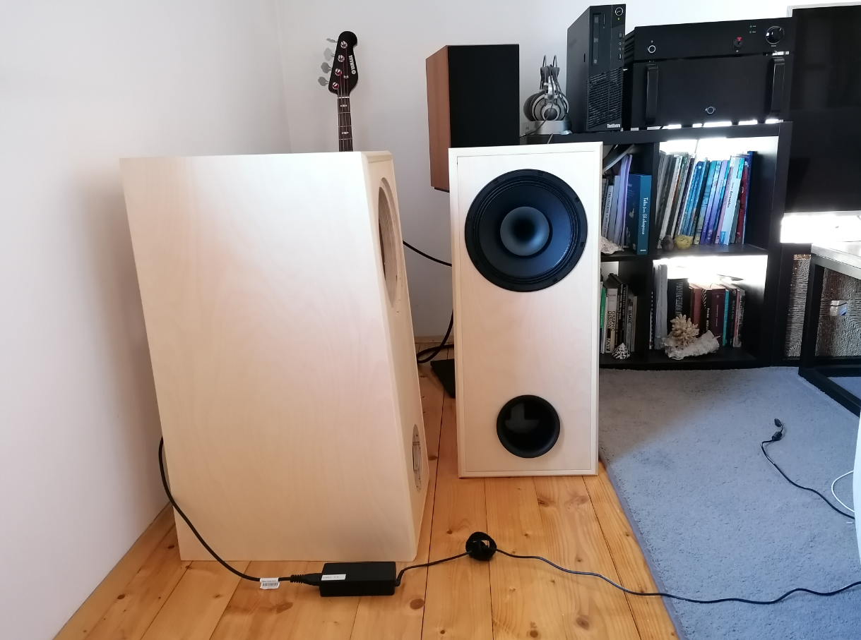

Sync Napisano Avgust 1, 2021 #1 Napisano Avgust 1, 2021 Moja varijanta Cakijine ideje zvucnika sa Beyma 10CX300fe drajverima. Ovo je radjeno pocetkom godine i skroz uspesan projekat.. Mene mrzelo da crtkam pa su Bassivus i Cakija to odradili. Islo se da lice na dynaudio contour. Kutija full brezov sper, litraze 75. gluv_i_udaren, Nesic and shonne je reagovao/la na ovo 1 2

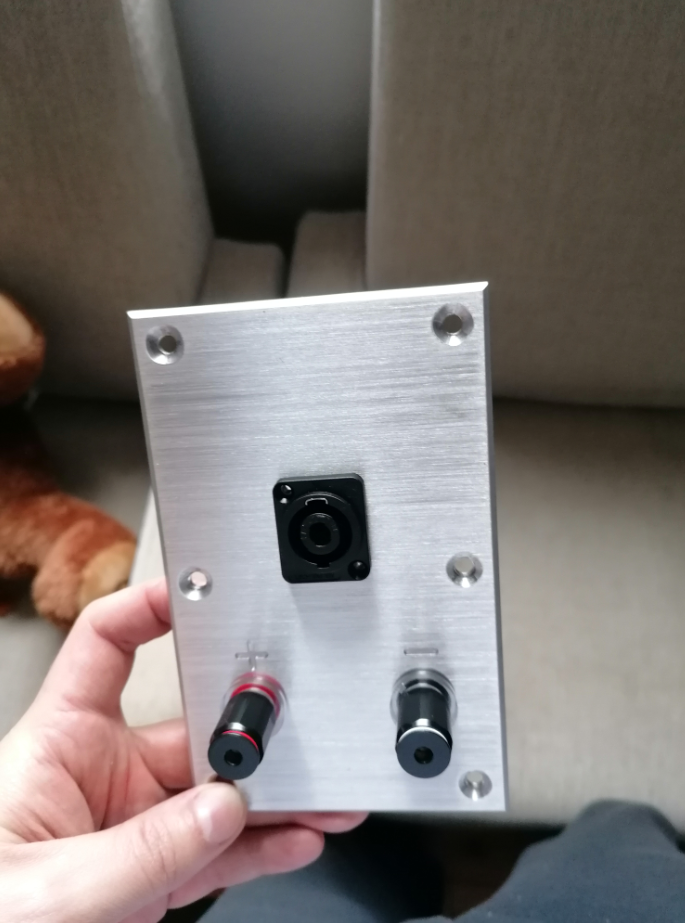

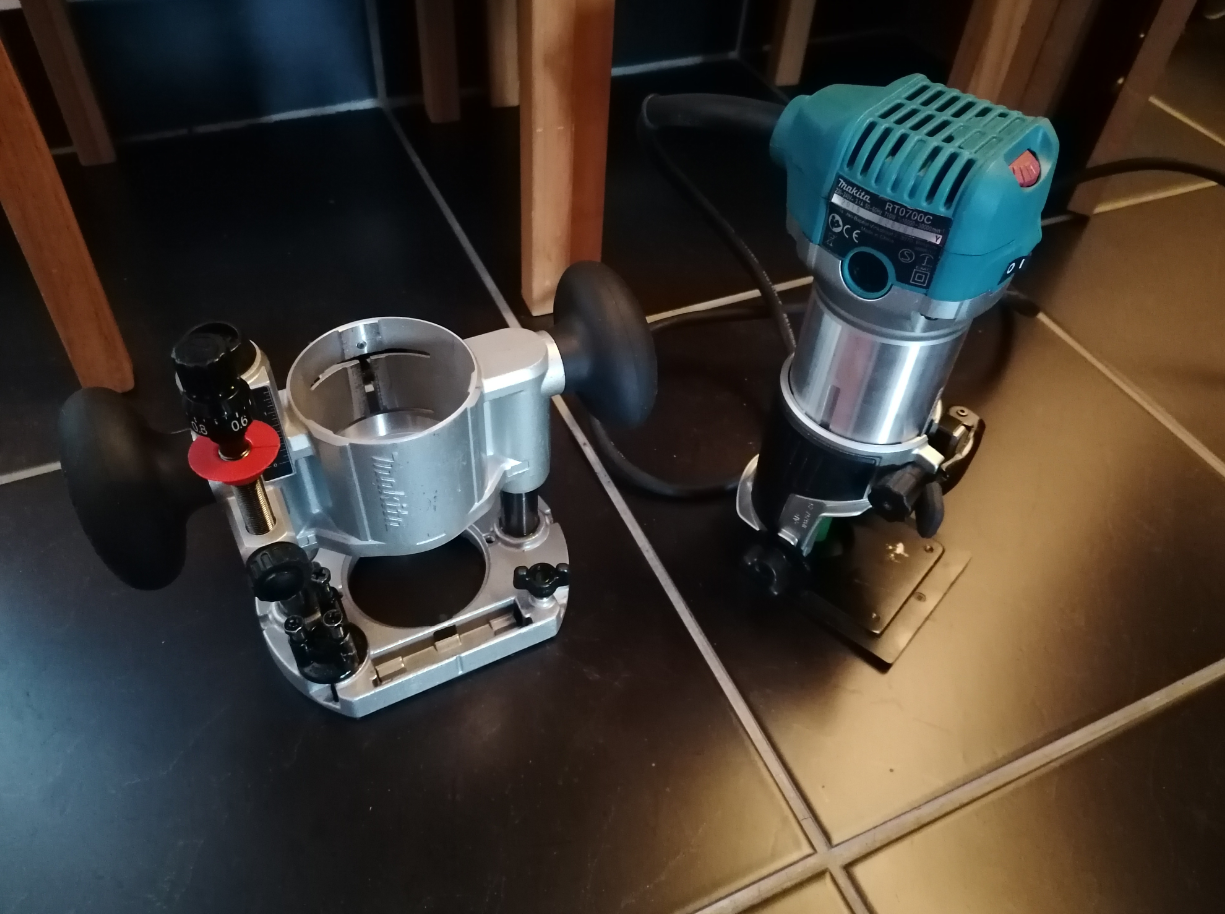

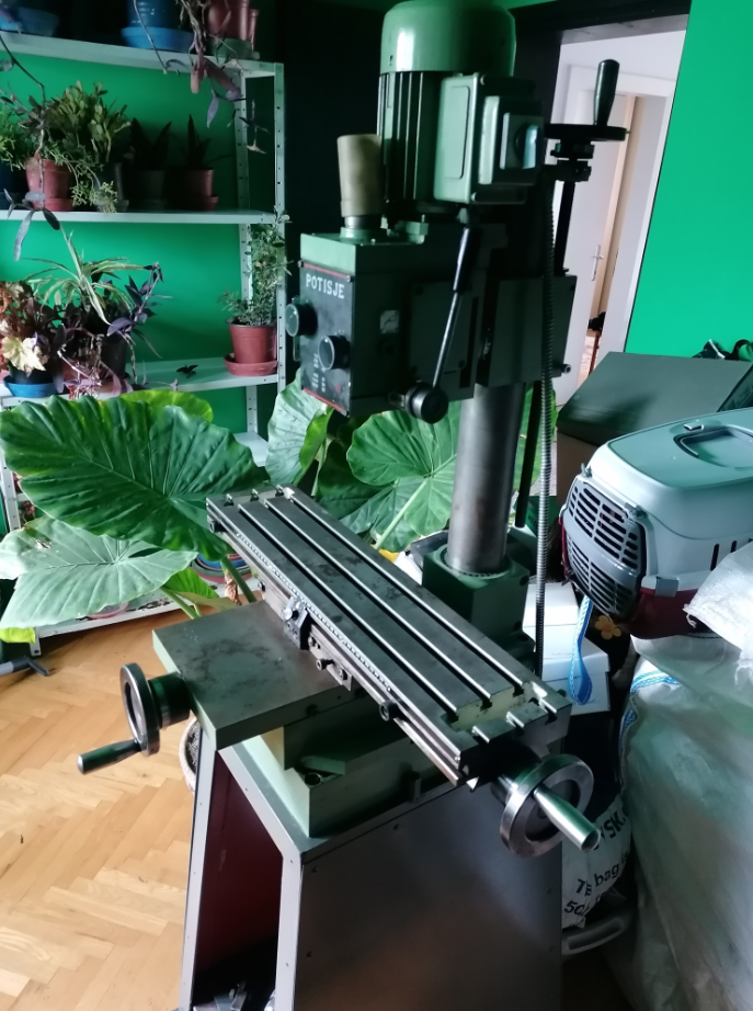

Sync Napisano Avgust 1, 2021 Autor #2 Napisano Avgust 1, 2021 Posle glodanje ove plocice za terminale, stiglo pojacanje od alata jer se smorih vise od glindzavih kineza.. gluv_i_udaren and shonne je reagovao/la na ovo 1 1

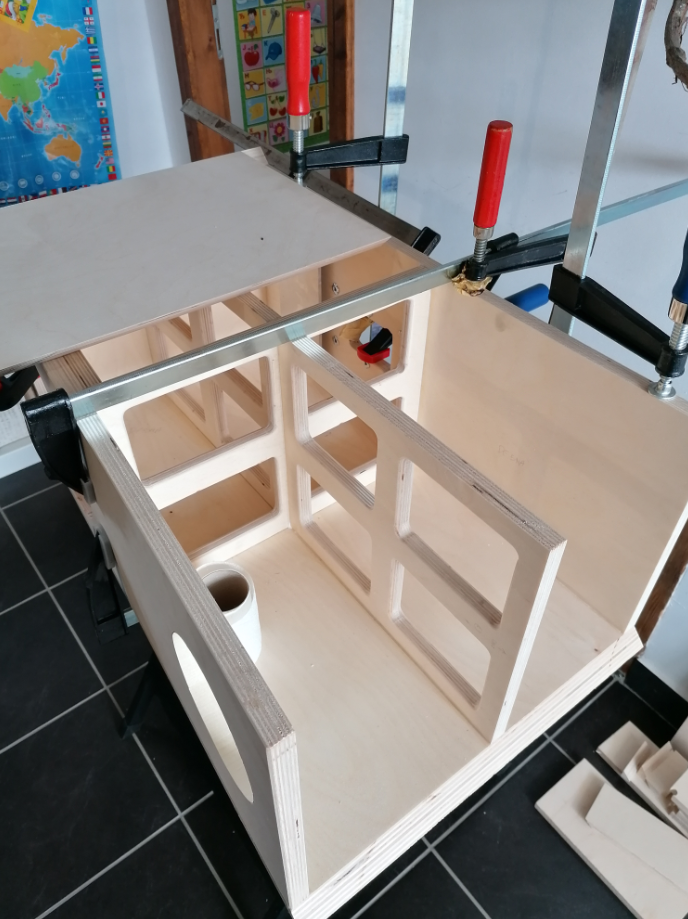

Sync Napisano Avgust 1, 2021 Autor #4 Napisano Avgust 1, 2021 I krenulo seckanje i sklapanje.. shonne, gluv_i_udaren, aaa zmaju! and 1 član je reagovao/la na ovo 2 2

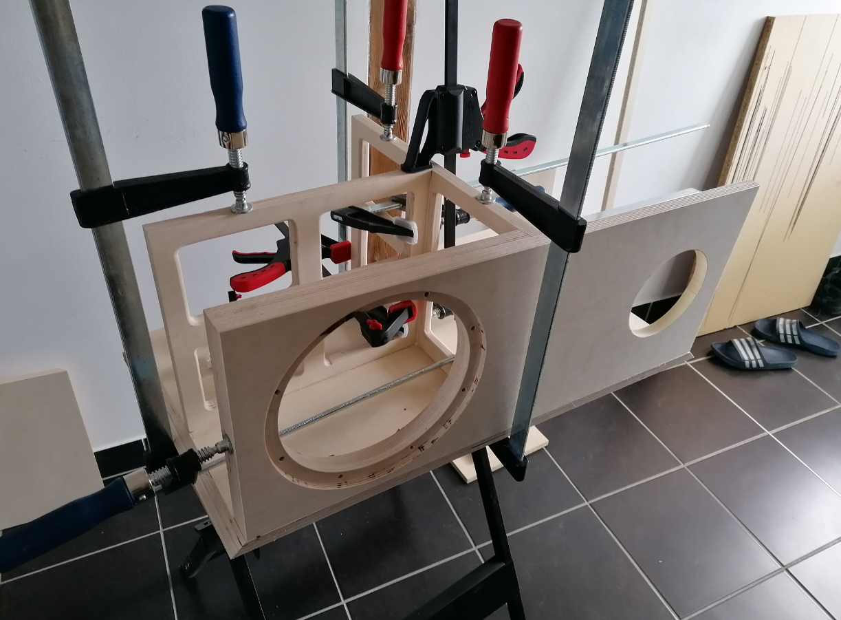

Sync Napisano Avgust 1, 2021 Autor #5 Napisano Avgust 1, 2021 gluv_i_udaren, aaa zmaju!, Vix and 1 član je reagovao/la na ovo 2 2

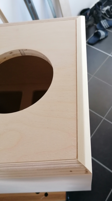

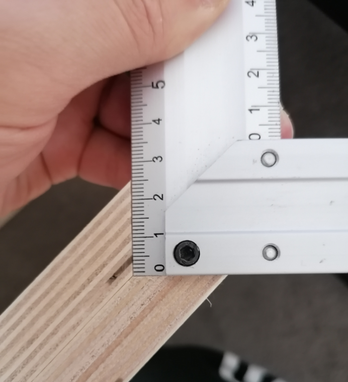

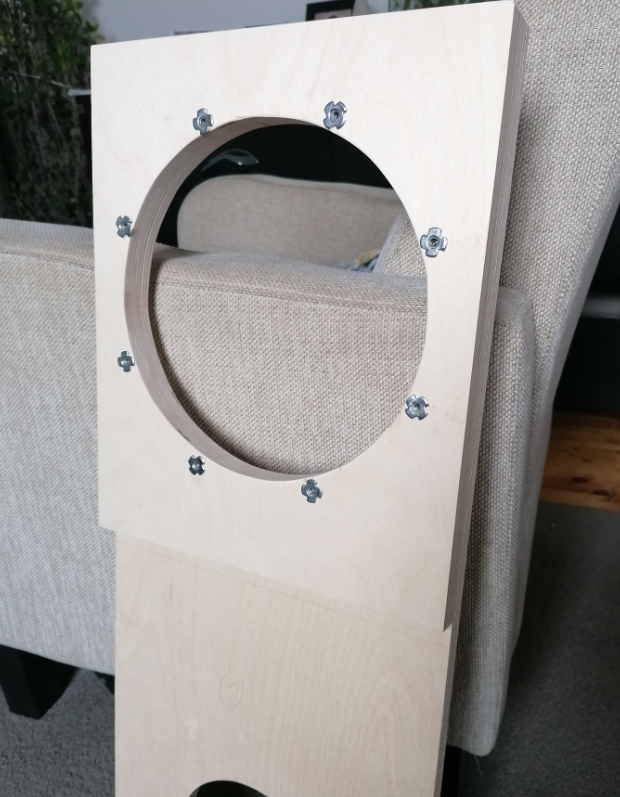

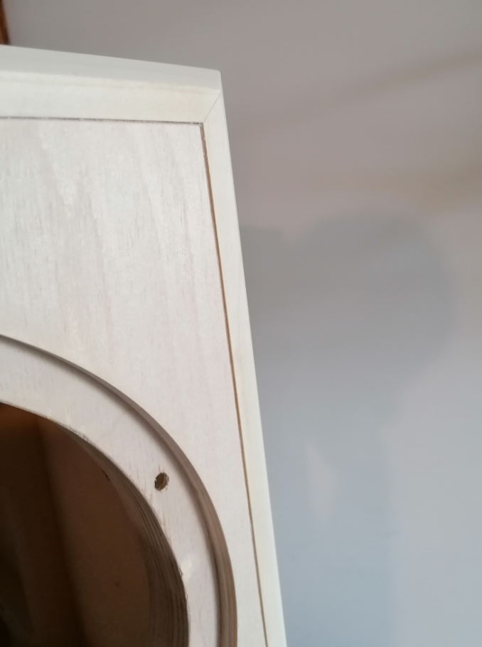

Sync Napisano Avgust 1, 2021 Autor #7 Napisano Avgust 1, 2021 Prenja stra je zakosena nekih 5 stepeni ka nazad. Ivice su ovorene kao kod dyn. Da vi se sakrili slojevi spera isekao sam trake javorovof furnira i zalepio ga prelomljenog ucelo. To je bilo naj pipavije da ne pobegne sper a mora se lepiti mokar da ne bi pukao na prelomu.. shonne, gluv_i_udaren, zerowaf and 1 član je reagovao/la na ovo 1 3
Sync Napisano Avgust 1, 2021 Autor #8 Napisano Avgust 1, 2021 Nijanse breze i javora se lepo poklapaju.. shonne, Aleks, gluv_i_udaren and 2 ostalih je reagovao/la na ovo 3 2

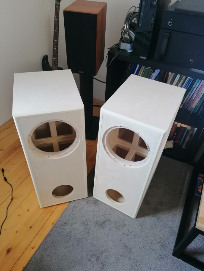

Sync Napisano Avgust 1, 2021 Autor #9 Napisano Avgust 1, 2021 Obe kutije gotove. Sledi lakiranje saten akrilom jer ne podnosim zut lak na svetlom drvetu.. Vix, zerowaf, NIXIE and 3 ostalih je reagovao/la na ovo 2 3 1

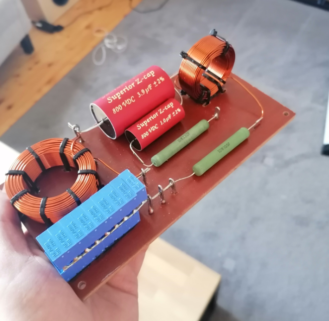

Sync Napisano Avgust 1, 2021 Autor #10 Napisano Avgust 1, 2021 Sledi skretnica i glodjanje siljaka za stalke.. aaa zmaju!, zerowaf, gluv_i_udaren and 4 ostalih je reagovao/la na ovo 3 4

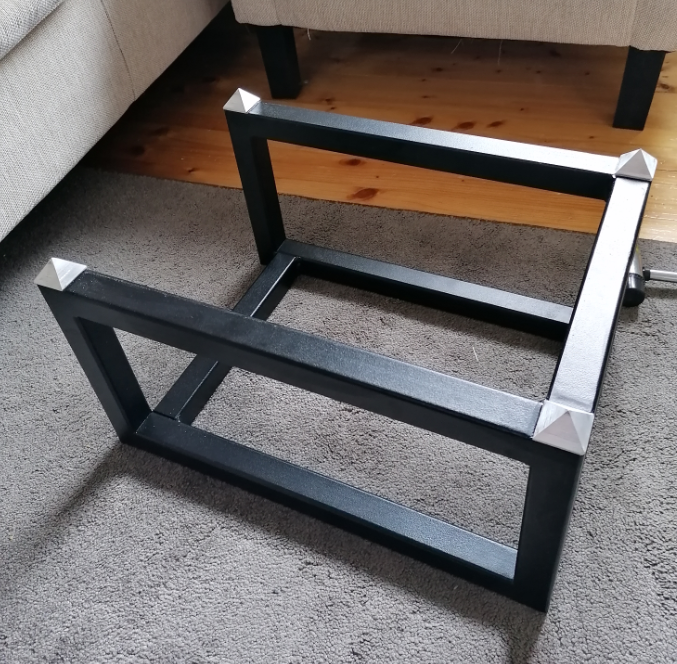

Sync Napisano Avgust 1, 2021 Autor #13 Napisano Avgust 1, 2021 Ovde negde me napio i zaheb 'o za sl projekat.. Stalci su 23cm visine, od 30x30 profila kasnije sve napunjeno peskom. Vix, Leonardo and shonne je reagovao/la na ovo 3
Sync Napisano Avgust 1, 2021 Autor #14 Napisano Avgust 1, 2021 Vix, krca44, Pchelac and 2 ostalih je reagovao/la na ovo 1 4

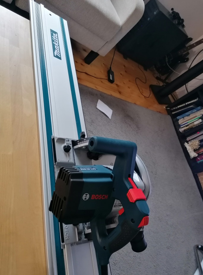

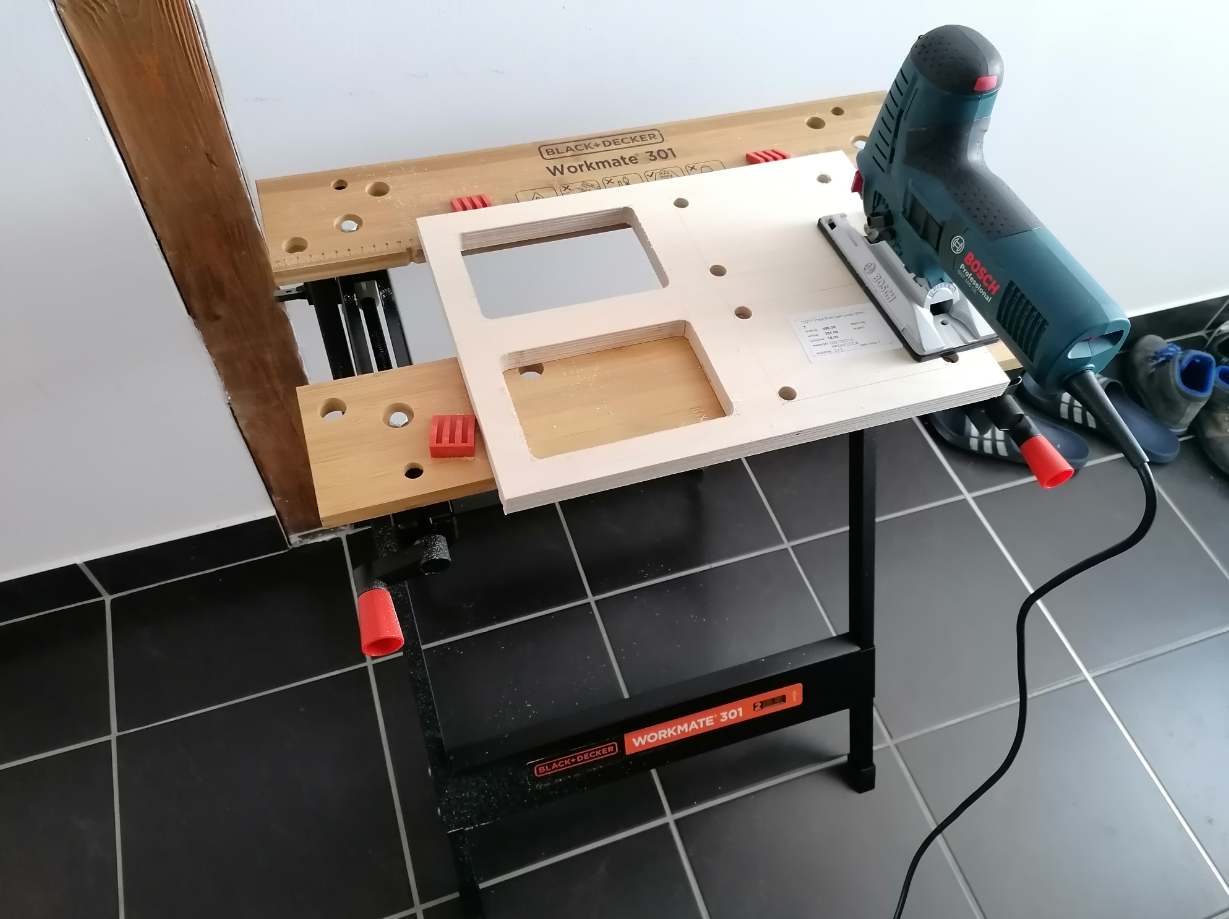

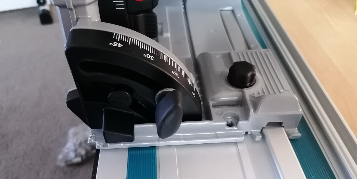

Sync Napisano Avgust 1, 2021 Autor #20 Napisano Avgust 1, 2021 Elem.. Seci pod uglom sa potapajucim cirkularom i sinom je pesma. Rezovi su bolji i precizniji nego sto mi je JAF isekao sper. Ovaj moj Bosch gkt55 je premaskirani Maffel. Papreni su al se na KP nadje povoljnije ocuvan. Jedino je nov originalni list testere skup ko otrov kod nasih zastupnika (zadnji put gledao preko 9k din). Da sad uzimam, uzeo bi Makitu sp600j1 iz jednog razloga.. testera je na istom mestu kad se promeni ugao mimo 90C. Kod bosha i maffela testera bezi dalje od lenjirara pa se mora kompenzovati. shonne je reagovao/la na ovo 1

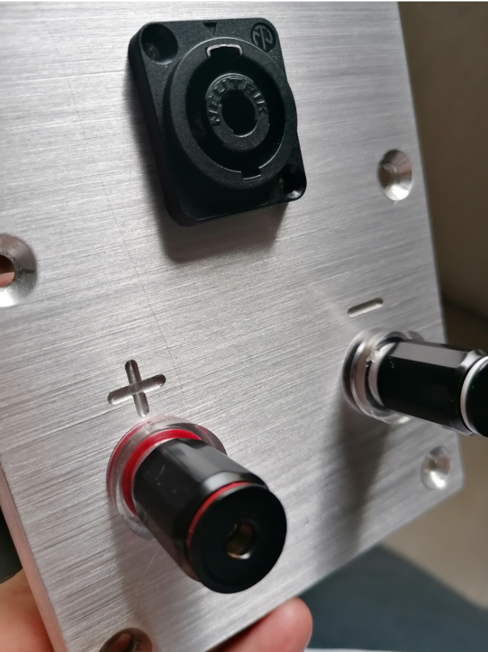

Sync Napisano Avgust 1, 2021 Autor #21 Napisano Avgust 1, 2021 Za rucno brusenje aluminijuma. Smirgla 80 pa 120, od letvica neka vodilja da linije budu paralelne. Posle pranje sa axel sgrassom pa wd40. Eloksaza nije pod must.. ako se vremenom umusavi, opet krpa i wd40. Nesic, NIXIE and krca44 je reagovao/la na ovo 1 2
vinko Napisano Avgust 1, 2021 #22 Napisano Avgust 1, 2021 Ovo bolje nego iz fabrike. Svaka cast za preciznost.
