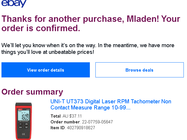

aaa zmaju! Napisano Oktobar 21, 2021 #112 Napisano Oktobar 21, 2021 https://www.ebay.com/itm/UNI-T-UT373-digital-laser-tachometer-Auto-RPM-Meter-non-contact-LCD-Backlight-/173913260851 zerowaf and NIXIE je reagovao/la na ovo 1 1
zerowaf Napisano Oktobar 21, 2021 Autor #113 Napisano Oktobar 21, 2021 pre 1 minut, NIXIE reče Ako planiraš da bude stalno uključen, e tada ti treba znaš već šta, trafo, grec, kondenzatori i recimo 7809 stabilizator napona, ili neki gotov ispravljač, recimo za mobilni. Nisam znao da može malo raditi na 9 V iz baterije. Tada je to već malo drugačije za mene. Ovo što sam quotao je baš i razlog zašto nisam htio trošiti vrijeme kojeg imam u jako ograničenoj količini kad dođem kući. A pogotovo ako je mobilni app dovoljno točan - onda je sve super!
zerowaf Napisano Oktobar 21, 2021 Autor #114 Napisano Oktobar 21, 2021 pre 56 minuta, aaa zmaju! reče https://www.ebay.com/itm/UNI-T-UT373-digital-laser-tachometer-Auto-RPM-Meter-non-contact-LCD-Backlight-/173913260851 Pa toooooo! Idem ga odmah naručiti! EDIT:

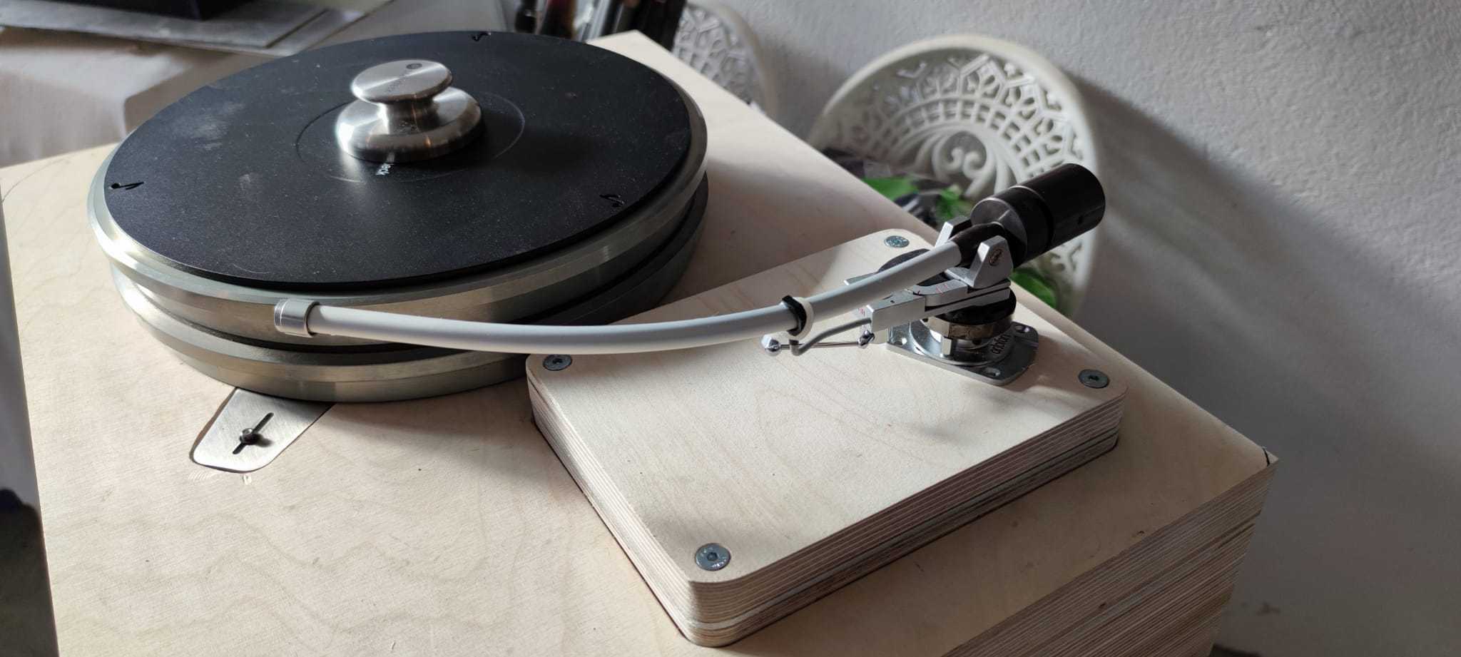

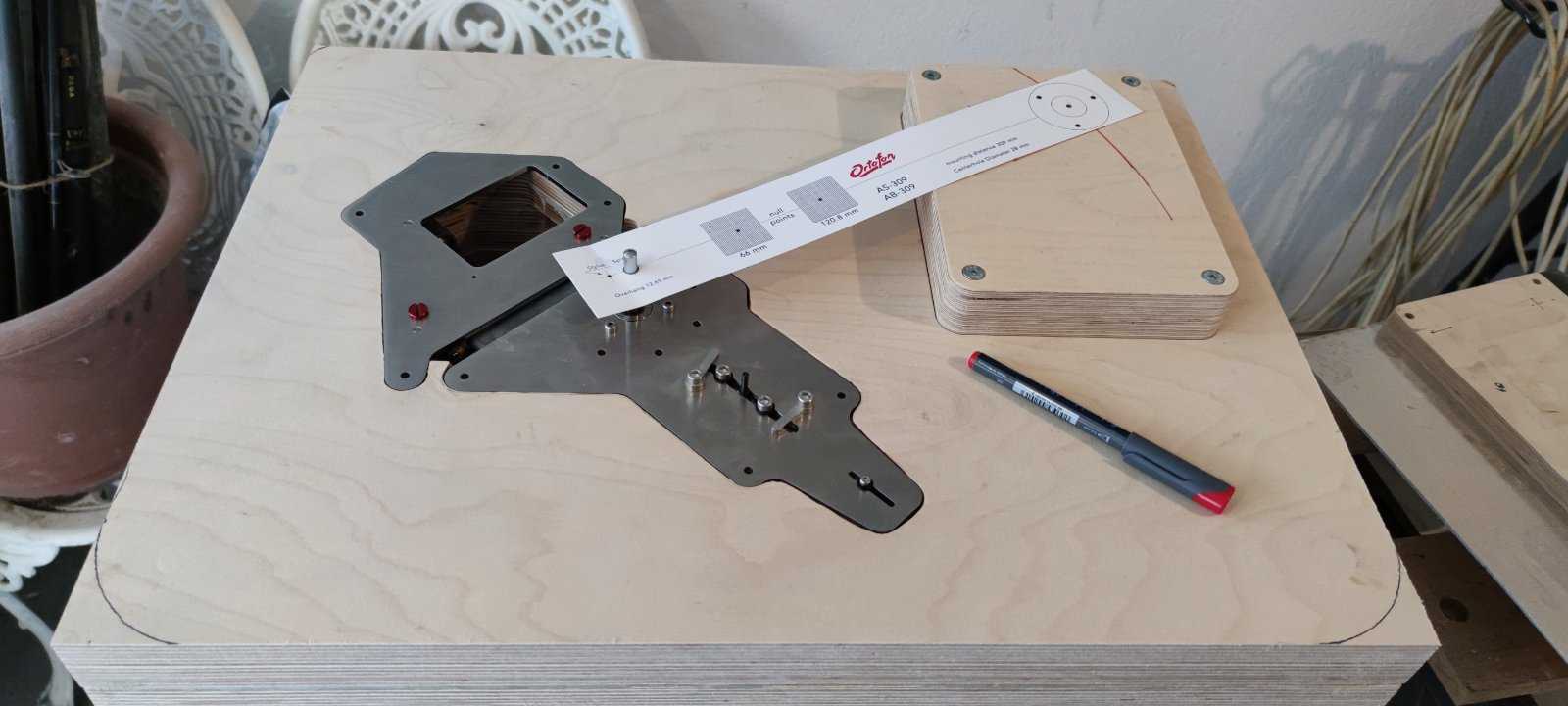

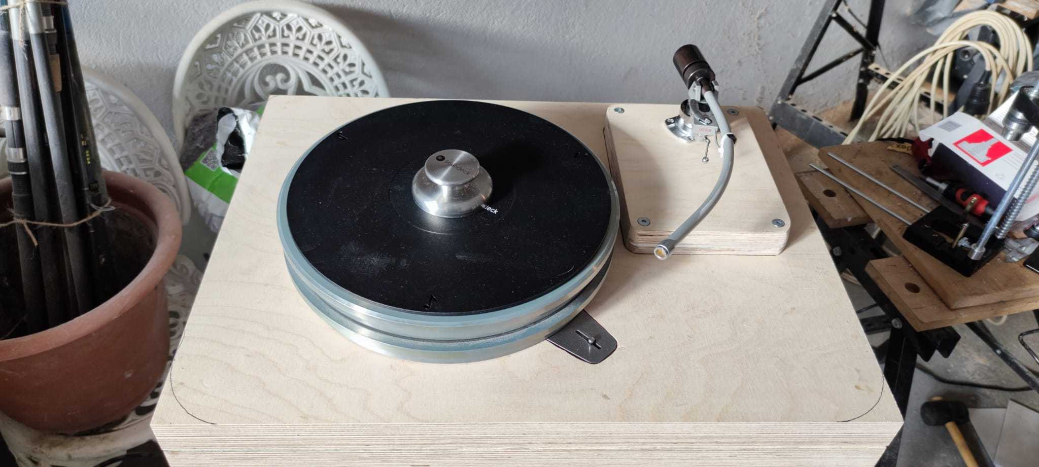

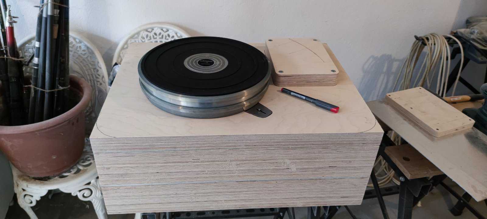

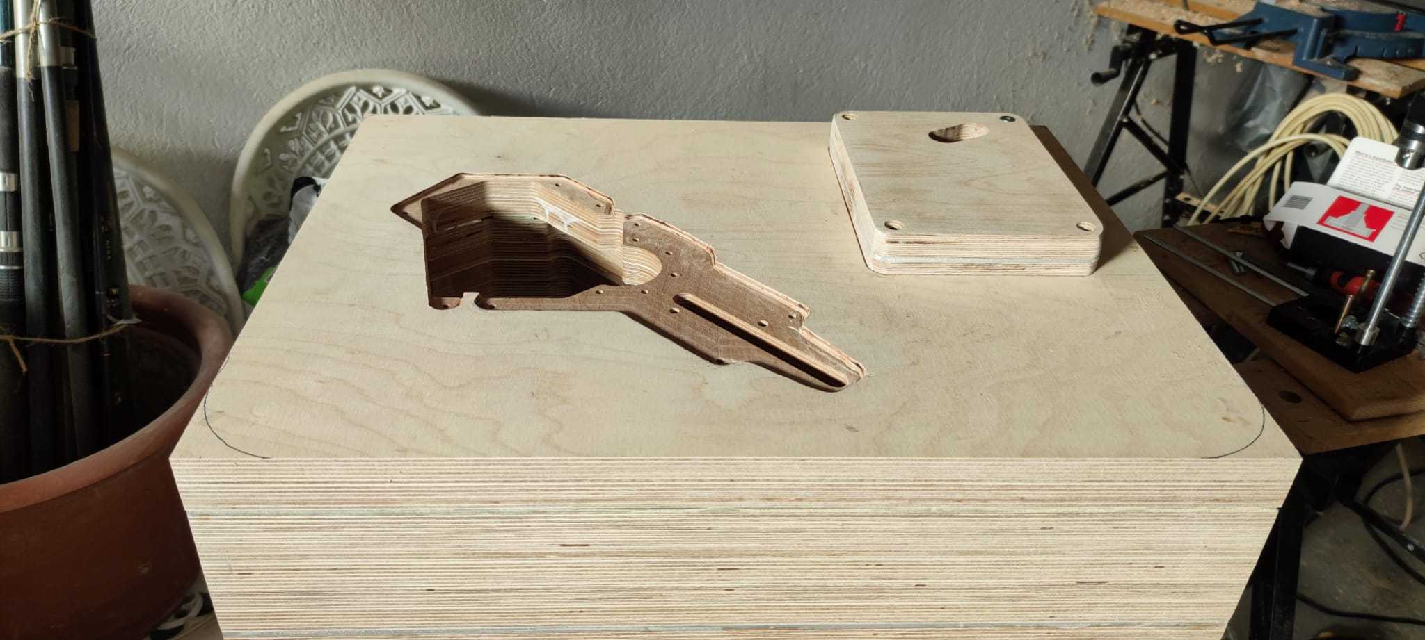

zerowaf Napisano Oktobar 22, 2021 Autor #115 Napisano Oktobar 22, 2021 Za ovaj dolazak kući je to to. Nisam stigao napraviti planirano, ali ionako nikad ne stignem, pa je to postalo uobičajeno. Razmjerio sam centar rupe za bazu ručke, a na drugoj fotki se vidi tanjur na plinthu. Za sad se vrti bez da igdje išta dodiruje. Nisam se sjetio izmjeriti koliki je gap, pa da znam hoće li se smjeti furnirati gornja strana ili ću je smjeti samo obojati ako nemam bar 1,5 mm mjesta do ruba tanjura. Baza ručke će ići na vlastiti "otok" koji će biti u kontaktu sa ostatkom plintha tek ispod druge aluminijske diletacije i imat će samo četiri dodirne točke sa samim plinthom. Nije da sam tako planirao, ali sad moram tako napraviti. Taj "otok" će se sastaviti od ukupno 8 ili 9 komada šperploče sa nekoliko aluminijskih umetaka između. Mislim da će biti alu ploča nakon svake dvije pločice od špera. Moram još točno razmjeriti visinu na koju je najbolje montirati ručku tako da se može još dovoljno spuštati i podizati VTA ako će dolaziti nekakvi drugi matovi...npr nekakav od bakra koji košta bubreg i ruku, pa nisam baš jako zagrijan, ali nikad ne reci nikad. Također sam bio nabavio i Ortofon slider za bazu ručke. Razmišljam da sve razmjerim tako da se može staviti i klasična SPU G ili kasnije ako poželim i SPU A koja je kraća, pa pomaknuti slider koliko treba da opet imam potreban overhang. Nadam se da je ovo izvedivo, odnosno da nema nešto što ne znam o geometriji zvučnica/ručki zbog kojih to ne ide tako lako kako sam zamislio. (komentari su dobro došli!) Odoh sad odvesti klinku u školu, naći se s jednim kumom, pa s drugim, pa malo odsjediti kod kuće i navečer dovesti malu iz škole, pa se zaputiti u bijeli svijet. Aleks je reagovao/la na ovo 1

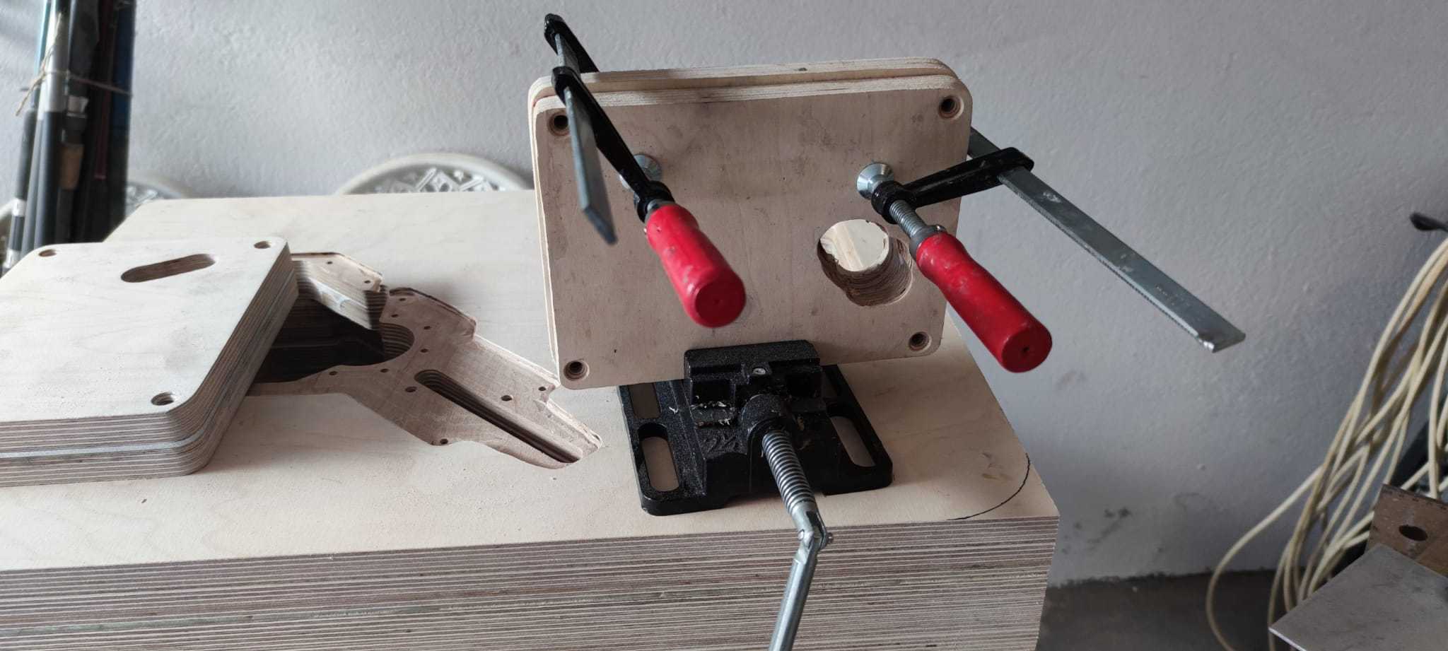

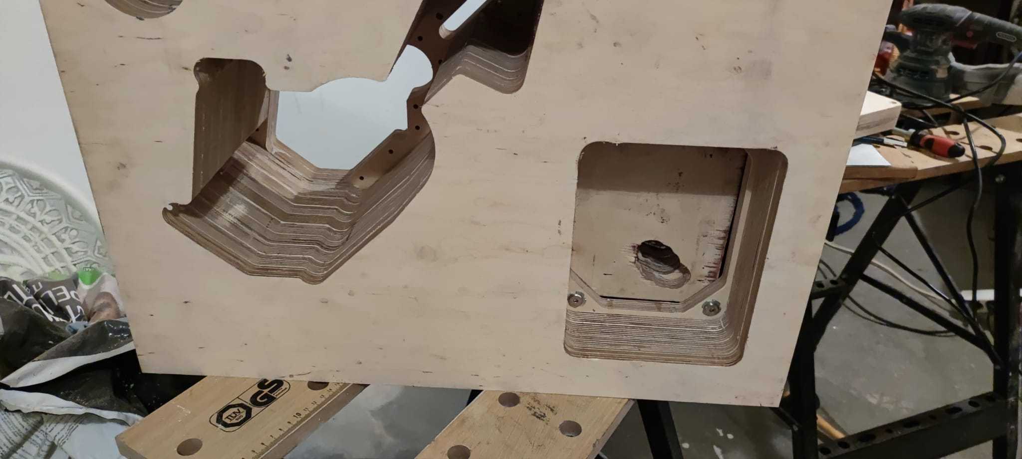

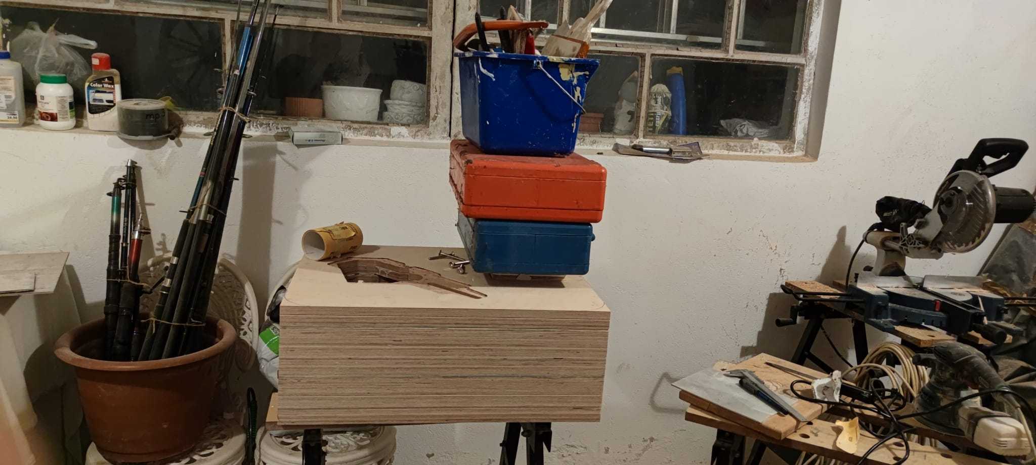

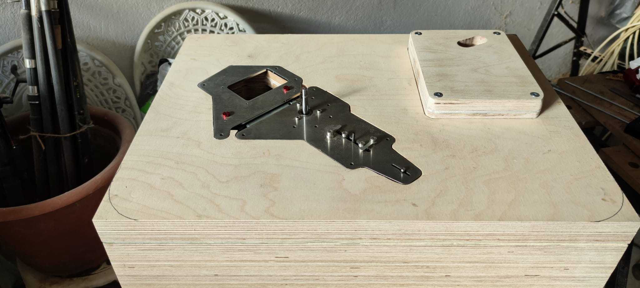

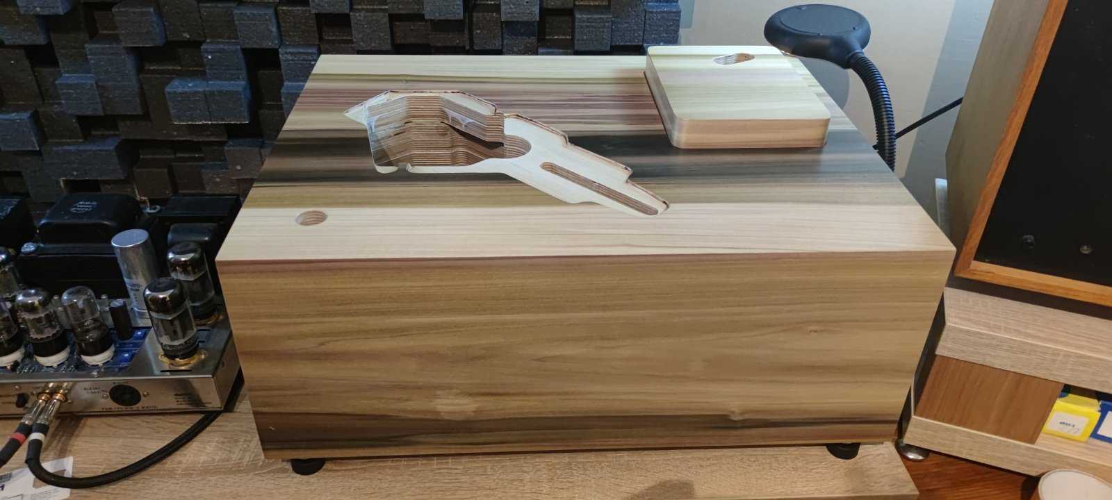

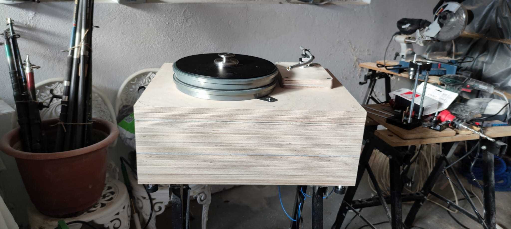

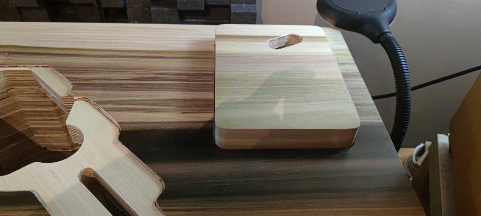

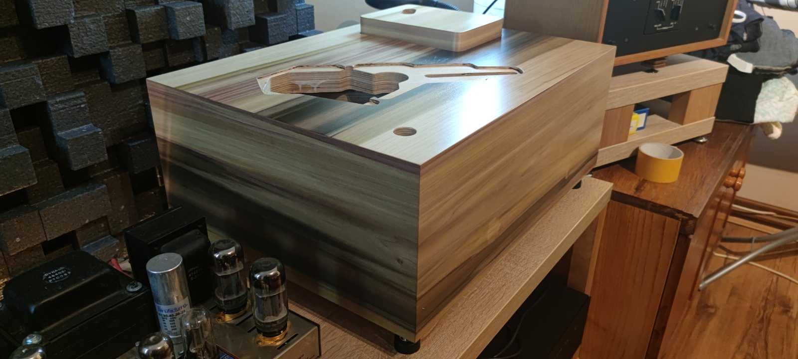

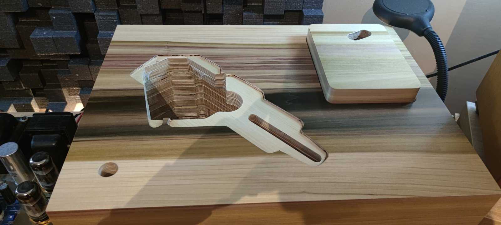

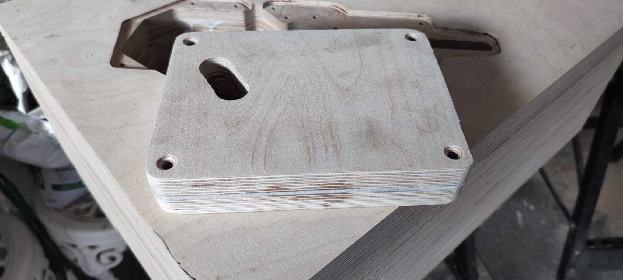

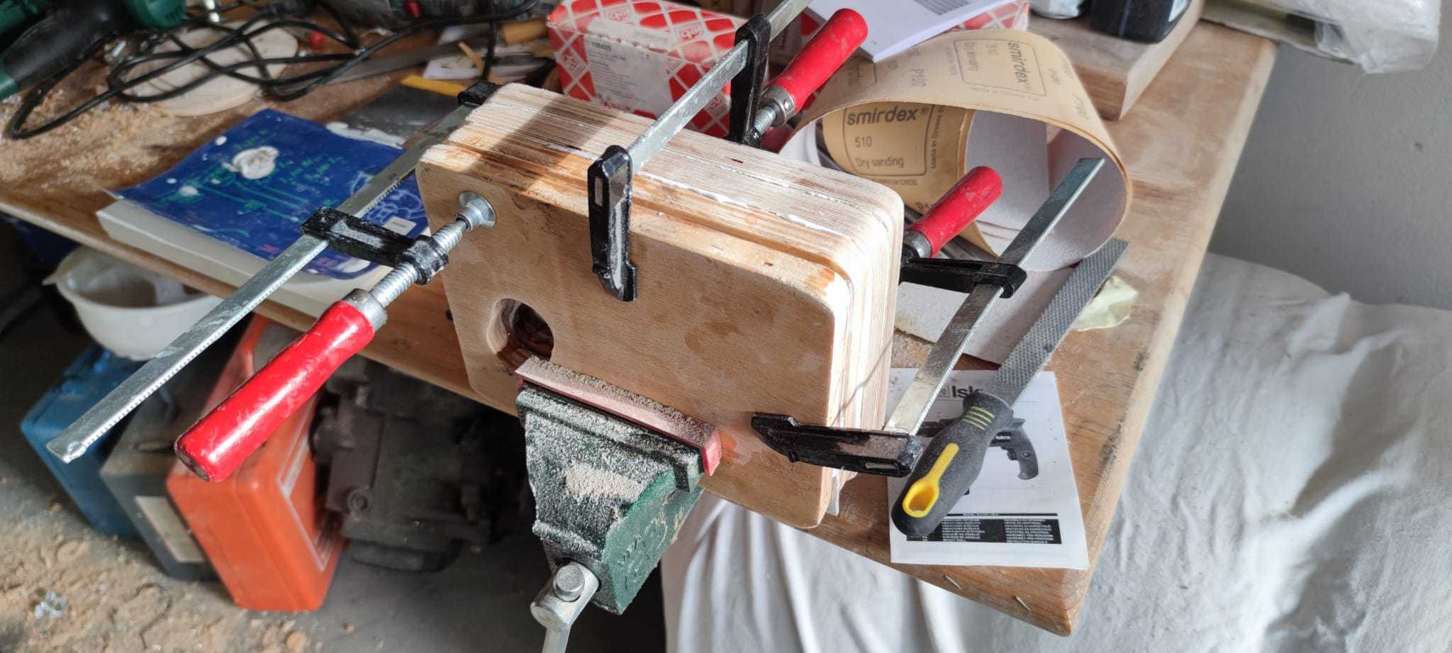

zerowaf Napisano Novembar 30, 2021 Autor #116 Napisano Novembar 30, 2021 Napokon stigao polijepiti "otok" za ručku. Sedam slojeva špera sa dva sloja aliminija. Dio koji se ne vidi je masakr od posla, ali bar sam uspio koliko toliko uredno napraviti vidljivi dio. Nije savršen, ali za koga je - dobro je. Gramofon će stajati na tri noge. Najviše zato što će mi tako biti lakše dobiti ga u vaservagu. Dvije noge naprijed gdje je veča šansa da će se netko dlanom nasloniti, a jedna noga na zadnjoj strani. Prije furniranja sam htio vidjeti kako će izgledati, pa sam provizorno poslagao elemente na plinth. Čekam da dođe furnir. Naručio sam Tulipanovac. Budući da je gramofon prava kvrga nije dolazila u obzir neka tamna nijansa. Ovaj dezen ima jednu tamnu "polovinu" i jednu svijetlu. Ako će biti moguće, tamni dio će ići dolje, pa će se prema gore posvjetljavati. Nadam se da će se tako malo ublažiti monolitnost cijelog sarkofaga i biti oku prihvatljivije u maloj sobici. zika and Aleks je reagovao/la na ovo 2
Zen Mod Napisano Novembar 30, 2021 #117 Napisano Novembar 30, 2021 ta se rucka ukrivila u transportu?
чика-Брка Napisano Novembar 30, 2021 #118 Napisano Novembar 30, 2021 dezen je do jaja, bukvalno. zerowaf je reagovao/la na ovo 1
zerowaf Napisano Novembar 30, 2021 Autor #119 Napisano Novembar 30, 2021 pre 2 minuta, Zen Mod reče ta se rucka ukrivila u transportu? Yup! Kao da ju je Pantelić ispucao s gola u protivnički šesnaesterac! Ma šala... A sad za ozbiljno, Ručka nije stala u kutiju, pa ju je senilni Alfred B. savio da može stati unutra.
zerowaf Napisano Novembar 30, 2021 Autor #120 Napisano Novembar 30, 2021 Upravo sada, чика-Брка reče dezen je do jaja, bukvalno. Hvala!!!!
чика-Брка Napisano Novembar 30, 2021 #121 Napisano Novembar 30, 2021 12 minutes ago, zerowaf said: Yup! Kao da ju je Pantelić ispucao s gola u protivnički šesnaesterac! Ma šala... A sad za ozbiljno, Ručka nije stala u kutiju, pa ju je senilni Alfred B. savio da može stati unutra. Ručka nije stala u kutiju, pa ju je senilni Alfred B. savio da može stati unutra. e jebi ga. zerowaf je reagovao/la na ovo 1

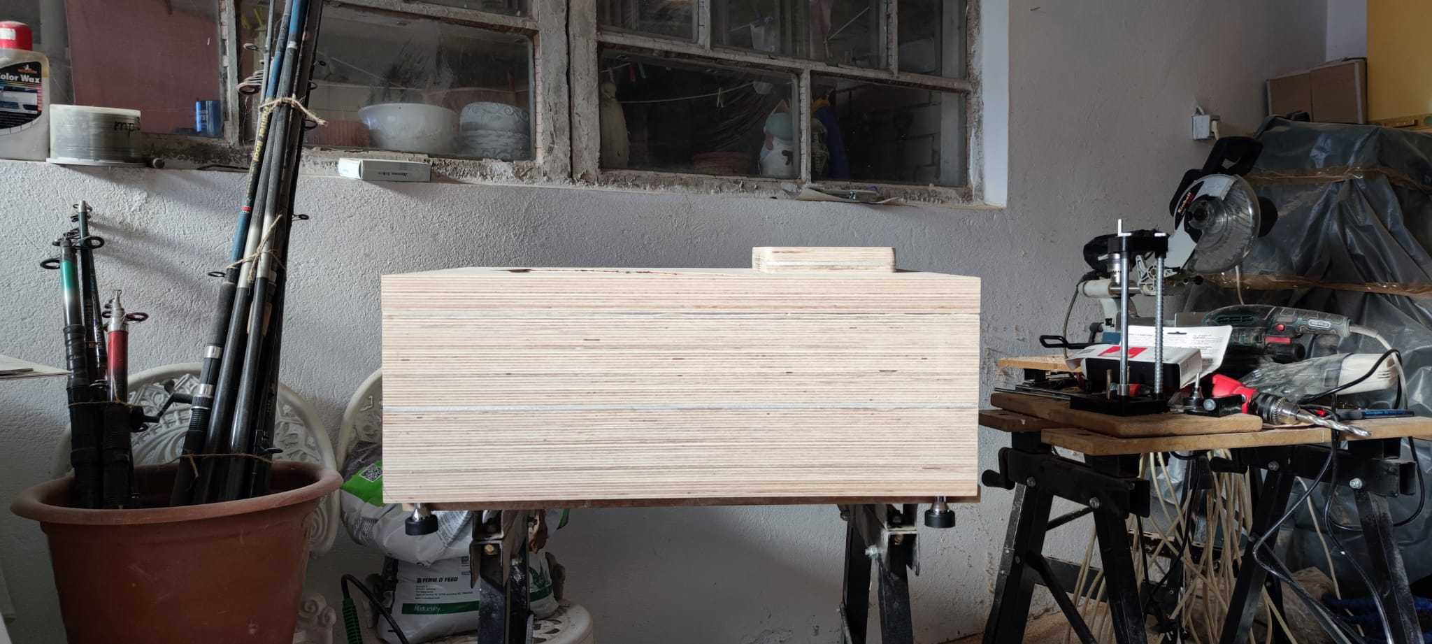

zerowaf Napisano Novembar 30, 2021 Autor #122 Napisano Novembar 30, 2021 Da zaključim unose za ovaj dolazak kući. Kad bude novosti napisat ću što i kako. Nije mi dao vrag mira, pa sam išao izvagati. Na kućnoj vagi sumnjive točnosti, ali dovoljne za ovu namjenu stoji da je sam plinth težak 38 kg, a plinth sa motorom, matom, utegom i tanjurima 48 kg. Točnost procjenjujem na +/- 1 kg. zika and vladd je reagovao/la na ovo 1 1
чика-Брка Napisano Novembar 30, 2021 #123 Napisano Novembar 30, 2021 sta bi reko osim : ne gramofon, gramofoncina. zerowaf je reagovao/la na ovo 1

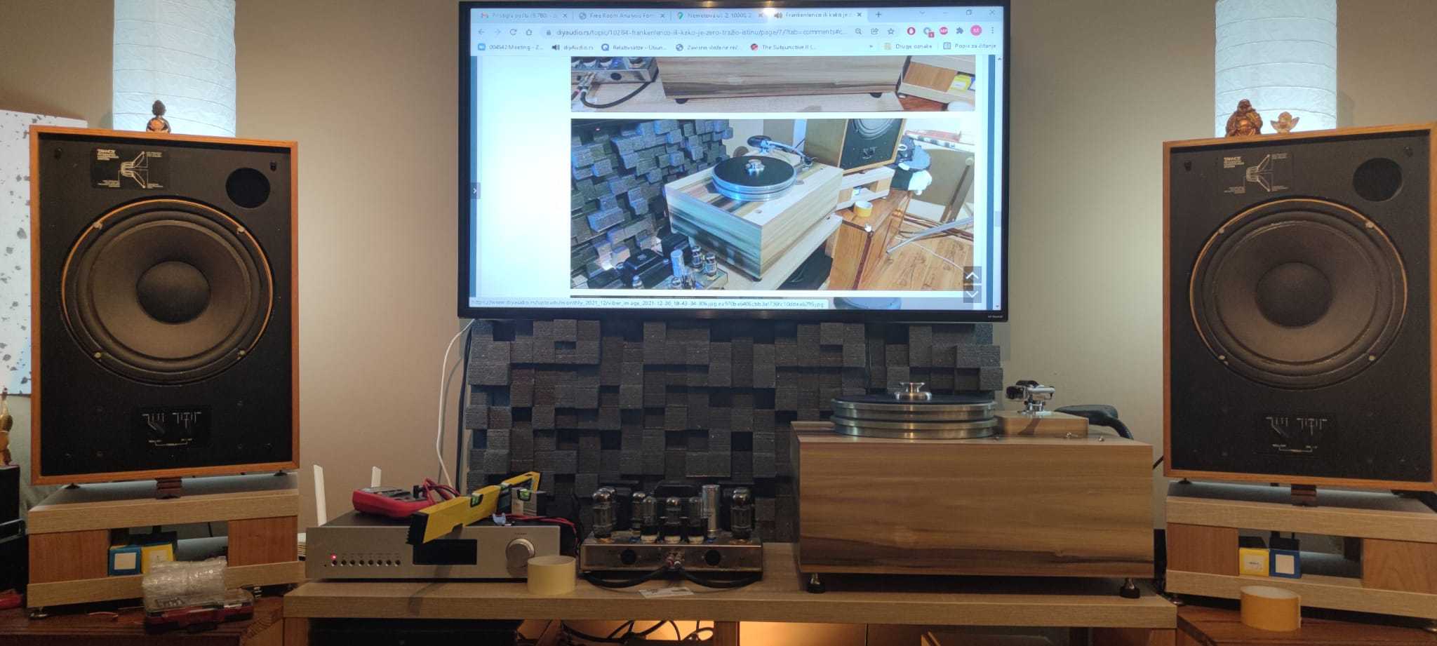

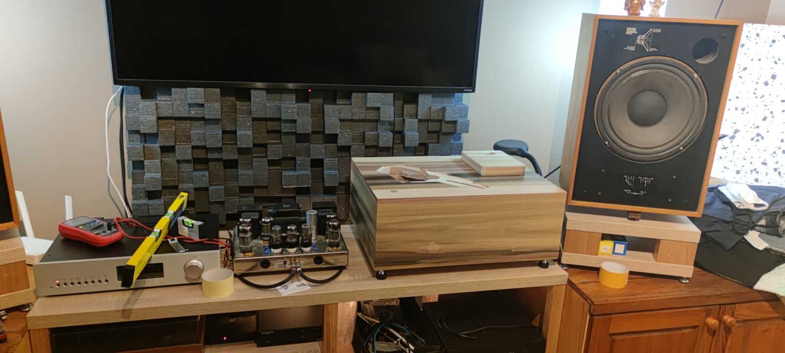

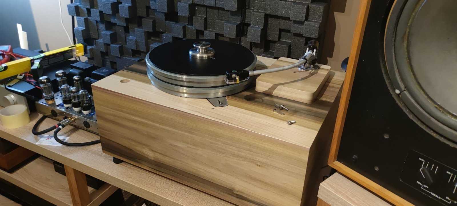

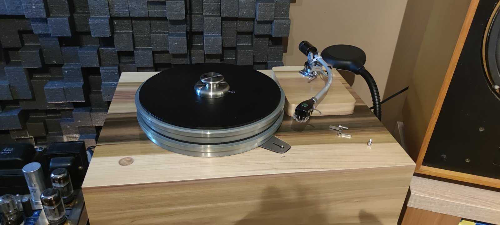

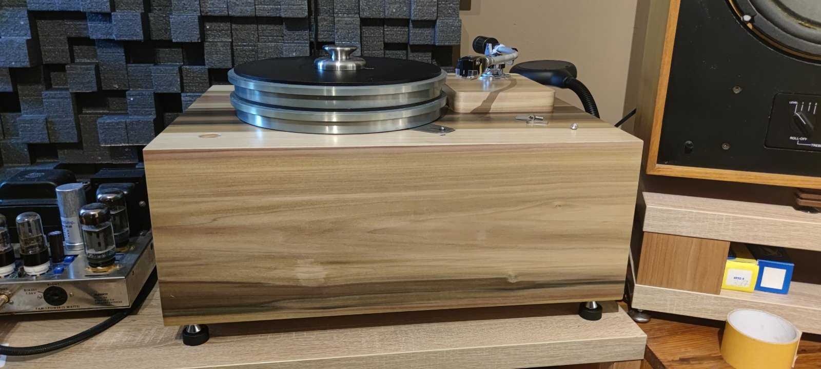

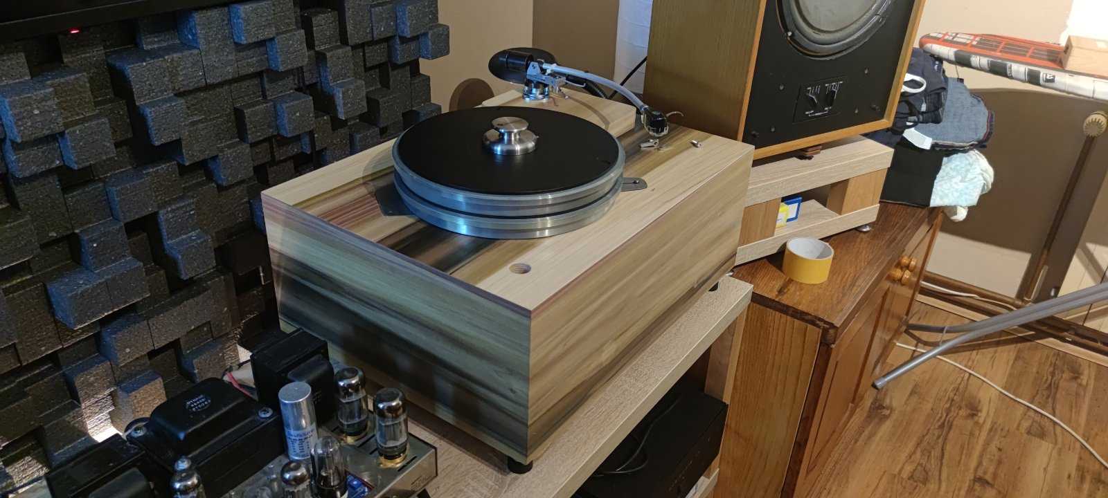

zerowaf Napisano Decembar 30, 2021 Autor #124 Napisano Decembar 30, 2021 Beli_Ninja, krca44, Aciko and 9 ostalih je reagovao/la na ovo 3 6 2 1

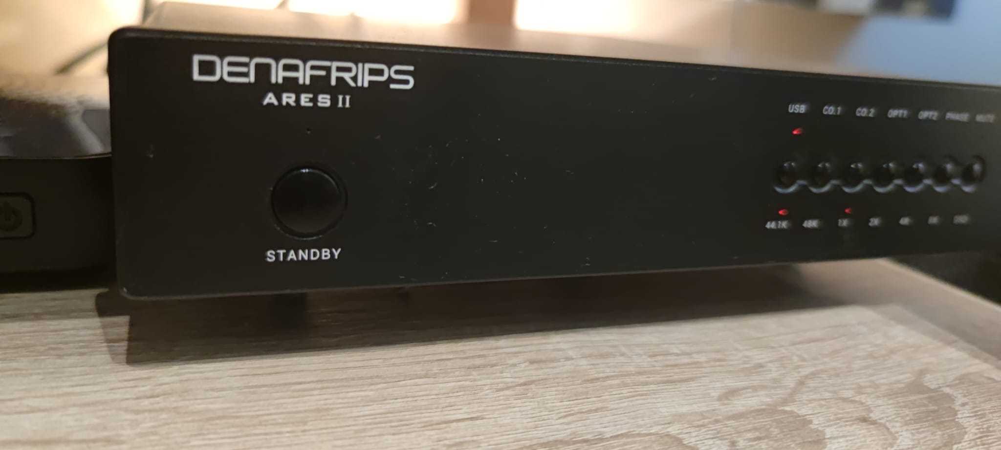

Vix Napisano Decembar 30, 2021 #125 Napisano Decembar 30, 2021 Sreca pa ne treba DAC zerowaf je reagovao/la na ovo 1
zerowaf Napisano Decembar 30, 2021 Autor #126 Napisano Decembar 30, 2021 pre 13 minuta, Vix reče Sreca pa ne treba DAC Evo ga na slici! Mogu ga preporučiti svakome tko nije zaražen s nekim žešćim hifilitisom. Treba mi Phono stage kojeg još nemam. Naručen je za izradu ruski Ampearl LCR. Zamolio sam da stavi na izbor nekoliko impedancija i kapacitivnosti. Neka se nađe. I zamolio da napravi sa GZ34 ispravljačicom. Možda overkill, ali neka se isto nađe. Spojler Nadam se da će ga stići poslati prije nego što se, ne daj Bože, obistine zloguke pretpostavke o Putinovoj aspiraciji za novim ratom.Stavio sam u spojler zato što ne želim da se razvije rasprava o vanjskoj politici. Spominjem to samo kao mogući rizik jer sam već uplatio izradu phono stagea, pa ako se izjalovi ostajem bez love i bez uređaja. Vix and krca44 je reagovao/la na ovo 2

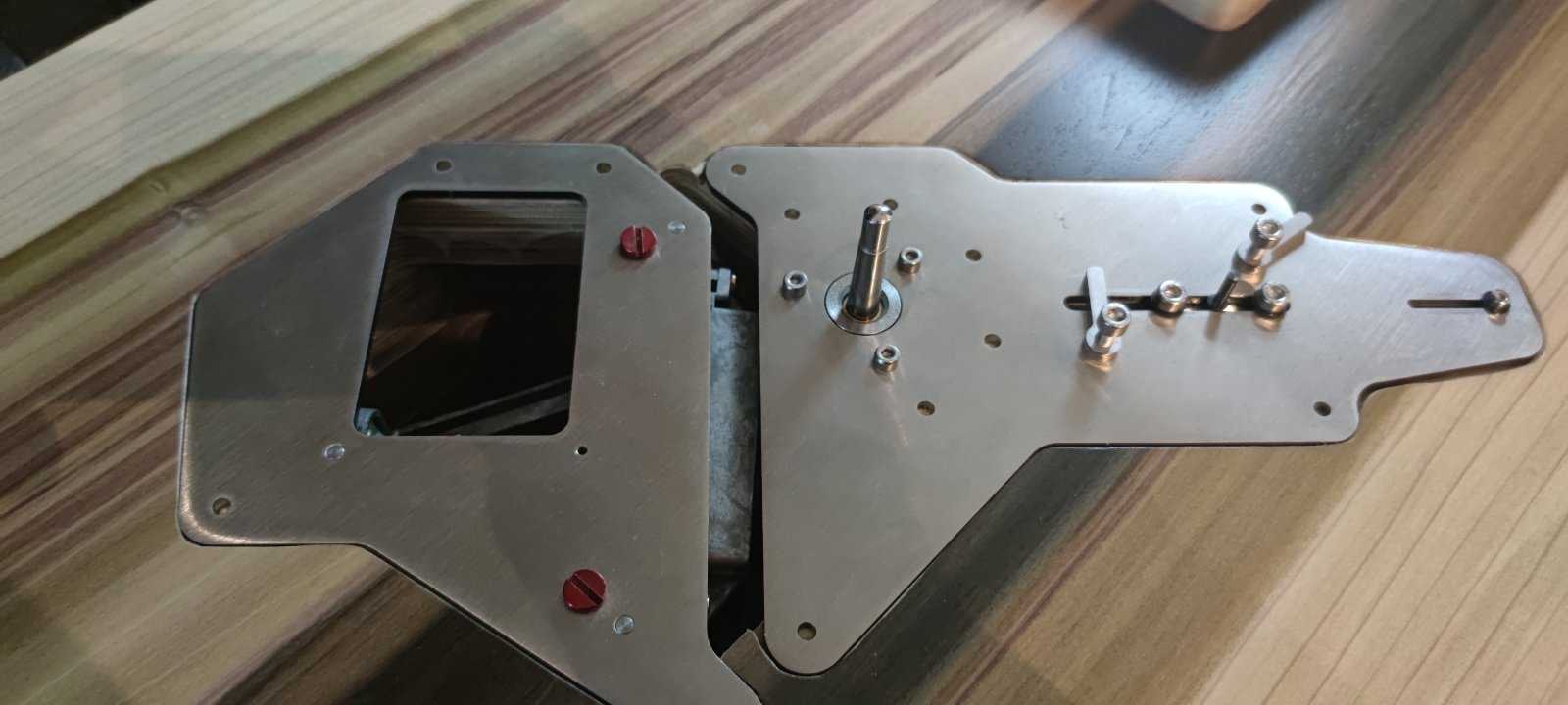

zerowaf Napisano Januar 3, 2022 Autor #127 Napisano Januar 3, 2022 Imam početničko pitanje za forumske znalce. Originalni Lenco je imao dvožilni kabel. Dakle, nema uzemljenja. Bi li bilo dobro da upotrijebim trožilni kabel, tj. da ga nekako uzemljim? Ako da, a nekako mislim da ne bi trebalo štetiti, no tko sam ja da znam, gdje da spojim masu? Na kučište elektromotora, tj. na neki od dostupnih šarafa na elektromotoru? Ili da uzemljenje nekako spojim na samu PTP ploču na kojoj je motor? Ili da napravim "račvu" i spojim obje PTP ploče na masu? Naime, na jednoj ploči visi motor, a na drugoj je ležaj i osovina tanjura. Motor, odnosno ploča na koju je ovješen ima jedini kontakt sa skalamerijom na kojoj je ležaj tanjura i njegova osovina preko gumenog idler wheel-a. Kakvo je vaše mišljenje? Zatim, struja u gramofon i do motora dolazi iz vanjske jedinice za regulaciju vrtnje motora koja u sebi ima osigurač. Moram li staviti nekakav osigurač i u sam gramofon? Ta ista vanjska jedinica ima svoje uzemljenje i spojena je sa gramofonom preko trožilnog kabela. (Valjda je trožilni. Nisam ga otvarao jer je zaliven) Postoji li šansa da stvorim nekakvu petlju koja će smetati radu?

Zen Mod Napisano Januar 3, 2022 #131 Napisano Januar 3, 2022 ne petljaj nista, reg. ima svoje uzemljenje ploca PtP sa lezajem ide na audio gnd, kao i rucka - kako je proizvodjac iste savetovao
Mikorist Napisano Januar 3, 2022 #132 Napisano Januar 3, 2022 On 30.12.2021. at 19:14, zerowaf reče Evo ga na slici! Ovo čudo ima slično kao ja filter u ispravljaču a i filter (ESD zaštitu) na samom USB priključku. asimze je reagovao/la na ovo 1
