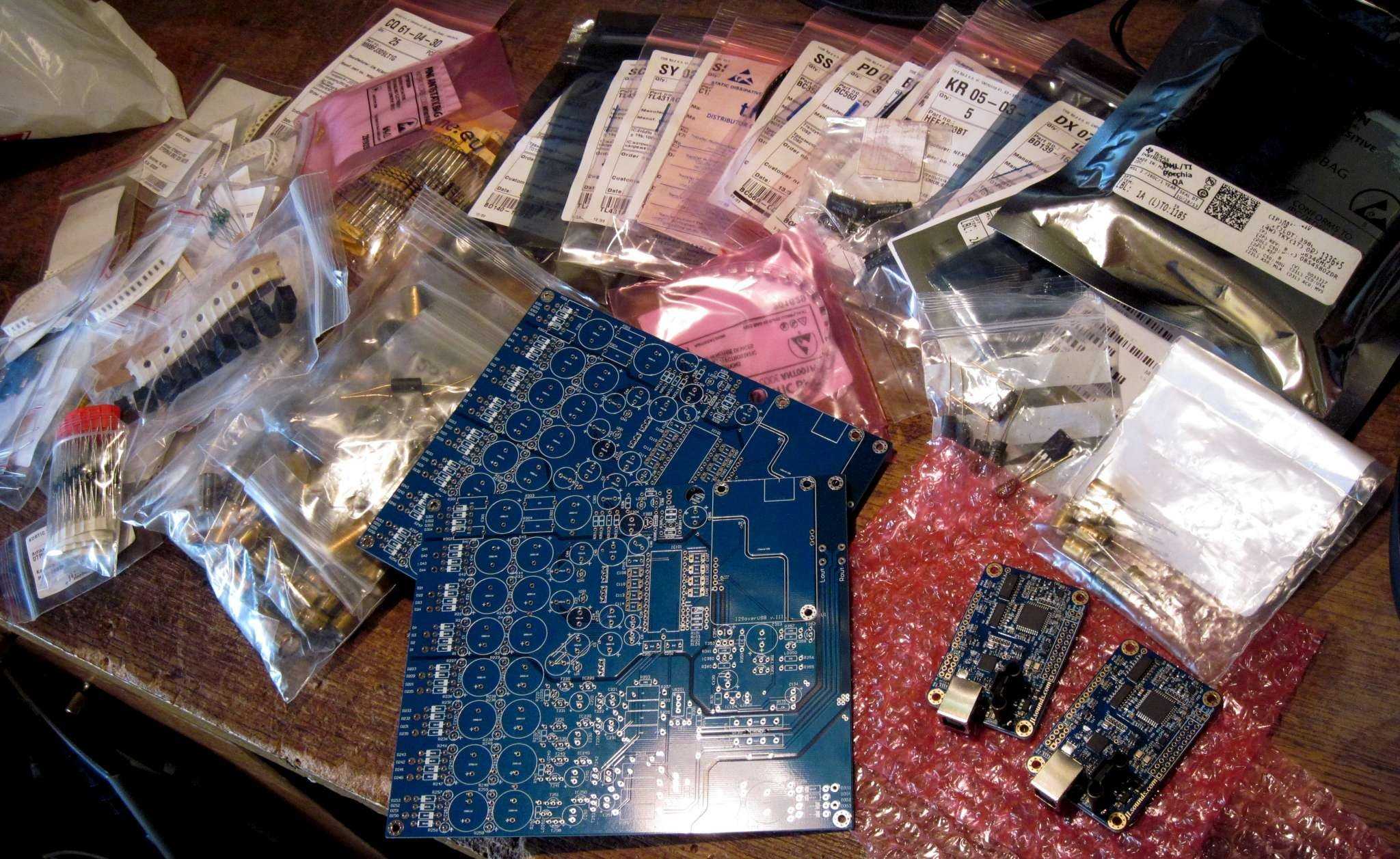

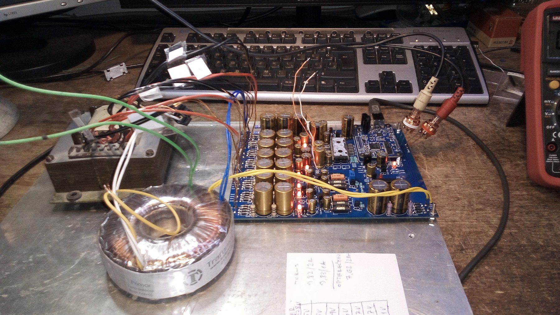

zocky Napisano Mart 5, 2021 #1 Napisano Mart 5, 2021 Nesic, dejanco32, Aleks and 2 ostalih je reagovao/la na ovo 5
krca44 Napisano Mart 5, 2021 #2 Napisano Mart 5, 2021 Pre sat vremena, zocky reče Sta je ovo molim te ?
zocky Napisano Mart 5, 2021 Autor #3 Napisano Mart 5, 2021 Nekakav DAC u tehnologiji iz prošlog veka krca44 je reagovao/la na ovo 1
zocky Napisano April 26, 2021 Autor #6 Napisano April 26, 2021 On 3/5/2021 at 2:09 PM, zocky said: Svira shonne, zerowaf, Nesic and 10 ostalih je reagovao/la na ovo 6 5 1 1

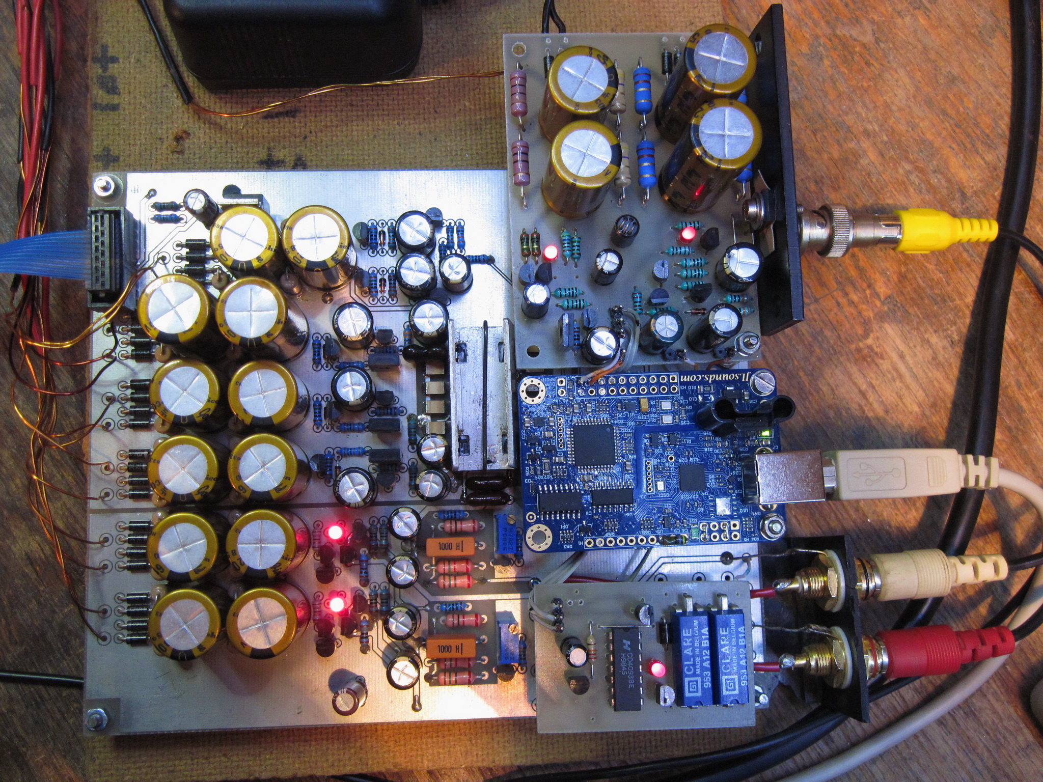

zocky Napisano April 27, 2021 Autor #8 Napisano April 27, 2021 Originalna AYA II ima inferiorniji USB ulaz u odnosu na njen SPDIF kada je povezana sa kvalitetnim CD transportom. JLS USB interfejs u kombinaciji sa ovim DAC-om potpuno menja tu sliku, na "slepom" testu nema šanse da se prepozna koji je ulaz aktivan. Ovo je bio dovoljno jak razlog da uradim kompletno novi dizaj pločice kao i svih napajanja i još nekih detalja u celom sklopu. Ovako je izgledala proba sa JLS: Novi DAC nije direktno poređen sa Ayom, da se odradi "burn in" pa će i toga biti... verujem da će ovaj novi biti bolji ali ne očekujem neku drastičnu razliku. Gostovalo je dosta Hi-res konvertera u sistemu, ne nešto preterano skupih, najskuplji je bio Chord od 1K€, uvek kada se podvuče crta ispod "za i protiv" TDA1541A bi ostajao kao meni bolji izbor. Najkraće rečeno, sve te sprave su svirale mnogho lepih detalja ali ovaj je svirao muziku. Videćemo šta će @shonne da prikaže sa njegovim DSD DAC-om Leonardo, Doktor, krca44 and 1 član je reagovao/la na ovo 4
Doktor Napisano April 27, 2021 #9 Napisano April 27, 2021 2 minutes ago, zocky said: . . . , uvek kada se podvuče crta ispod "za i protiv" TDA1541A bi ostajao kao meni bolji izbor. Najkraće rečeno, sve te sprave su svirale mnogho lepih detalja ali ovaj je svirao muziku. . . . Odlično primećeno i lepo rečeno.
zocky Napisano April 27, 2021 Autor #10 Napisano April 27, 2021 Doktore, ne mogu da tvrdim da to nije stvar navike proistekle iz decenijskog slušanja tog dac-a ali, kako bi to Mr. Pass rekao, ovo dovoljno dobro svira Moj bratić, lokalni audiofil čiji sistem služi kao referenca a i njegova zlatna ušesa, uvek kaže da kada bi se spojila muzikalnost (timbar, boja i telo instrumenata) TDA i rezolucija hi-res dac-a da bi to bila sprava u rangu "nema dalje" Možda je to DSD, videćemo! Doktor je reagovao/la na ovo 1
NIXIE Napisano April 27, 2021 #11 Napisano April 27, 2021 Crni je svojevremeno probao WaveIO USB karticu iz mog DDDAC na njegov AYA DAC i to preko SPDIF konekcije, drugačije nije ni moglo. Takođe mnogo bolji zvuk od originalnog USB ulaza. JLS kartica je vrlo slična.

zocky Napisano April 27, 2021 Autor #21 Napisano April 27, 2021 1 hour ago, stefaca said: Kad porastem hocu da budem Zocky. Sent from my POCO F1 using Tapatalk To ti neće biti dovoljno Vrlo bitne stvari je uradio Nešić inženjerskim pristupom u razvoju upotrebljenih regulator na ovoj pločici i to je momenat na osnovu kog se i očekuje iskorak u kvalitetu ovog DAC-a.
