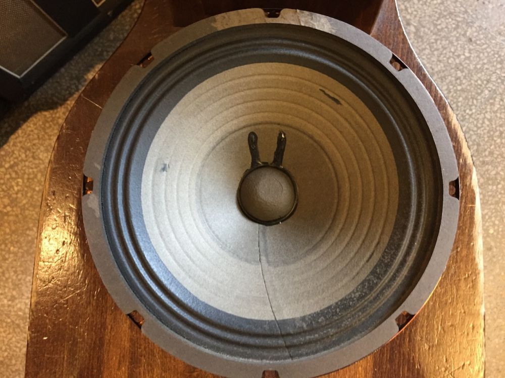

neskor Napisano Februar 16, 2021 Share #1 Napisano Februar 16, 2021 Zadnih par meseci sam primetio da mi pojacalo za gitaru proizvodi cudne zvuke na bas frekvencijama. Mislio sam da nesto unutar pojacala nije dobro stegnuto pa vibrira, medjutim ustanovio sam da su problem zvucnici. Ne odredjenoj bass frekvenciji prozivode zujanje, tacnije kao da papir membrane cese o nesto. Pustio sam zvuznike na ton generator i ustanovio da je kalem dobro centriran i da tu nista ne cese, medjutim na oko 90Hz cuje se treperenje membrane. Mene sada zanima da li je tu nesto moguce uraditi. Da li ce pomoci ako se vesanja premazu, ili cak cela membrana? Zvucnik je Fender CTS od 10", imam 4 komada i svi se ponasaju slicno. Probao sam i na drugom pojacalu ali opet ista situacija. Evo i slike zvucnika ( slika sa neta) Link to comment Podeli na ovim sajtovima More sharing options...
zek Napisano Februar 16, 2021 Share #2 Napisano Februar 16, 2021 Vrlo čudno - na svim slikama za taj zvučnik se vidi da su membrana i vešanje zasečeni, kao da je od neke veće membrane pravljena ova za 10". Možda mu je rezonantna frekvenca na 90 herca? Link to comment Podeli na ovim sajtovima More sharing options...
prophet Napisano Februar 16, 2021 Share #3 Napisano Februar 16, 2021 Mislim da je rezonansa membrane po napisanom. Mozes da je razbijes lepljenjem, nesto slicno Tannoy ojacanjima sa zadnje strane. Na taj nacin ces je i otezati. Mislim da premaz nece pomoci. Ili da je perforiras kao onaj tip sa Visatonima[emoji3]Siguran si da ne cesu vodjice tj kablici?To se cuje i van kutije? Link to comment Podeli na ovim sajtovima More sharing options...
neskor Napisano Februar 16, 2021 Autor Share #4 Napisano Februar 16, 2021 sada sam izmerio i FS se krece od nekih 120Hz do 150Hz mislim da to treperenje membrane nema toliko veze sa Fs takodje proverio pletenice i sve ostale delove i ne vidim da bilo sta cese Link to comment Podeli na ovim sajtovima More sharing options...

BrankoBin Napisano Februar 16, 2021 Share #10 Napisano Februar 16, 2021 Zvučnik je dovoljno star i po godinama i po broju radnih sati, da se sa 90% verovatnoće može sumnjati na spoj membrane i kretnog kalema,kao i samog kalema i kalemskog tela. Rezime : Rasklopiti ceo zvučnik i uočiti konkretni problem. Sve drugo...mazanje,premazivanje i malanje po membrani ,može napraviti problem pri pokušaju rasklapanja. Ako nemaš iskustva u rasklapanju zvučnika, ne bih ti preporučio da se sad učiš na njemu. zerowaf and Srecko je reagovao/la na ovo 1 1 Link to comment Podeli na ovim sajtovima More sharing options...
neskor Napisano Februar 16, 2021 Autor Share #11 Napisano Februar 16, 2021 bilo je i ranije, ali sam mislio da nesto rezonira u pojacalu ili samoj prostoriji sada kada sam ih izvadio iz pojacala video sam da oni prave problem inace zvucnici probani na tri pojacala i na svakom je isto, takodje proba to staro pojacalo sa novim zvucnikom i nema tog problema ti zvucnici su dosta stari i verovatno je sam kartom i vesanje ostarilo, pa sam zato pomislio sa ako ih premazem sa nekom tecnoscu da cu im vratiti elasticnost BrankoBin je reagovao/la na ovo 1 Link to comment Podeli na ovim sajtovima More sharing options...
neskor Napisano Februar 16, 2021 Autor Share #12 Napisano Februar 16, 2021 2 minutes ago, BrankoBin said: Zvučnik je dovoljno star i po godinama i po broju radnih sati, da se sa 90% verovatnoće može sumnjati na spoj membrane i kretnog kalema,kao i samog kalema i kalemskog tela. Rezime : Rasklopiti ceo zvučnik i uočiti konkretni problem. Sve drugo...mazanje,premazivanje i malanje po membrani ,može napraviti problem pri pokušaju rasklapanja. Ako nemaš iskustva u rasklapanju zvučnika, ne bih ti preporučio da se sad učiš na njemu. tako sam i pretpostavio, onda bolje to ostaviti profesionalcima BrankoBin je reagovao/la na ovo 1 Link to comment Podeli na ovim sajtovima More sharing options...
prophet Napisano Februar 16, 2021 Share #13 Napisano Februar 16, 2021 Naravno. Majstori su majstori. Bitno je da si se uverio da je drajver. BrankoBin je reagovao/la na ovo 1 Link to comment Podeli na ovim sajtovima More sharing options...

крокодил Napisano Decembar 21, 2021 Share #15 Napisano Decembar 21, 2021 Posle x pokusaja da nateram kutije da dobro rade, uporno ignorisuci one pametne koji su savetovali merenje drajvera, provalim (najzad) da je ovjes tvrd kao karton, i da je to jedan od razloga sto ne dobijam dubinu iz kutija; Procitao sam ZM revitalizaciju Tanoja, ali ne znam smem li isti recept da primenim na ovo vesanje. Molim da pogledate slike, pa kazete sta mislite. Link to comment Podeli na ovim sajtovima More sharing options...
Zen Mod Napisano Decembar 21, 2021 Share #16 Napisano Decembar 21, 2021 posalji to kod Branko Bin ako nema cloth surround, mekano ko dusa, neka stavi neoprensko ima da propeva vredi da ulozis malo u te zvucnjake BrankoBin je reagovao/la na ovo 1 Link to comment Podeli na ovim sajtovima More sharing options...

BrankoBin Napisano Decembar 25, 2021 Share #19 Napisano Decembar 25, 2021 Premazano je vešanje epanolskim lepilom,naravno nakon xxx god. vulkanizuje i stvrdne se. Možeš pokušati rastvaračem (Benzin) i tvđa četkica,da se rastvori premaz, dužim trljanjem (pranjem) gornjeg vešanja,izbegavajući dodir sa membranom (da se ne bi odlepilo). Ako ne postigne zadovoljavajući efekat, neophodno ga je zameniti novim. Novija se rade postupkom gumiranog platna. Ako si za samostalnu egzibiciju,rezervi deo imaš ovde: Proelectronic - online svet elektronike WWW.PROELECTRONIC.RS Proelectronic - online svet elektronike vladd je reagovao/la na ovo 1 Link to comment Podeli na ovim sajtovima More sharing options...
крокодил Napisano Decembar 25, 2021 Share #20 Napisano Decembar 25, 2021 Hvala Branko, nabavio sam benzin i cetkicu. Ako ne uspem, saljem Vama u Zemun. BrankoBin je reagovao/la na ovo 1 Link to comment Podeli na ovim sajtovima More sharing options...
крокодил Napisano Decembar 25, 2021 Share #21 Napisano Decembar 25, 2021 Uzeo sam da radim, i sada mi se cini da nije tekstil, nego karton u vesanju. Ne znam ima li onda smisla ovo sa benzinom? Link to comment Podeli na ovim sajtovima More sharing options...
Zen Mod Napisano Decembar 25, 2021 Share #22 Napisano Decembar 25, 2021 nista te ne kosta probati....... ali ipak mislim da treba to da udaris u glavu i zamenis narocito ako je corrugated paper radi u dobro ventiliranom prostoru ..... odnosno napolju ako ne moze drugacije Link to comment Podeli na ovim sajtovima More sharing options...
