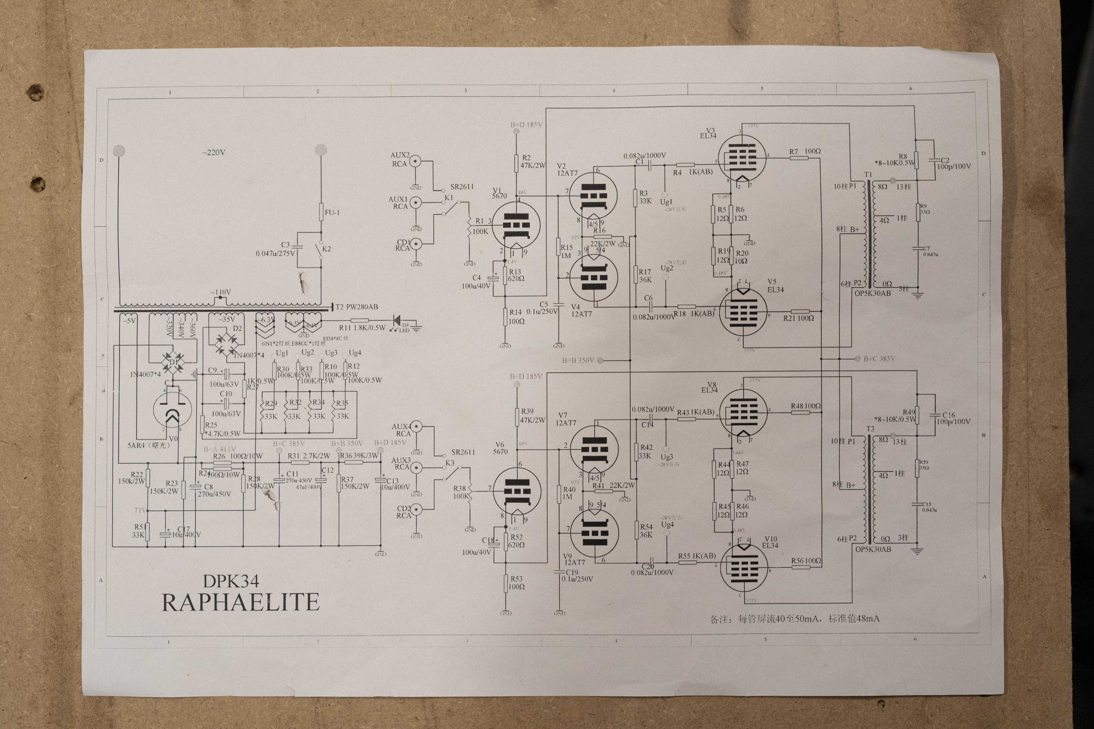

prophet Napisano Februar 11, 2021 #83 Napisano Februar 11, 2021 On 2/7/2021 at 10:58 AM, BANAT said: Branko Kad vec pominjes te Kineze primetio sam da stvarno imaju izuzetno prihvatljive cene za pojedine audio proizvode , recimo njihova vec dosta stara firma Raphaelite nudi izgledom sasvim pristojno 2x28W push pull lampas DP34 pojacalo (~864$ ) za koje verujem da i sasvim pristojno zvuci jer koristi odavno proverenu Britansku `Mullard 5-20` topologiju , naravno isto tako primecujem da tu ima mesta i za neke sitne modifikacije elektronskog sklopa .https://www.china-hifi-audio.com/en/raphaelite-audio-tube-amplifier-c-73 Evo i merenja odziva:
BANAT Napisano Februar 11, 2021 #84 Napisano Februar 11, 2021 Ako je taj rezultat merenja realan to pojacalce je onda sasvim OK , pogotovu kad na semi vidim kako je cudno B+ ispravljac napravljen , btw,negde sam video da se takva pojacala prodaju i kao kit kompleti .
prophet Napisano Februar 11, 2021 #85 Napisano Februar 11, 2021 Da, deluje dobro. I sam sam se pitao koliko su verodostojna. Estetika po mom ukusu.
BANAT Napisano Februar 11, 2021 #86 Napisano Februar 11, 2021 Mislim da su Kinezi prodali mnogo tih pojacala sirom sveta i to u raznim varijantama , to mi nekako uliva poverenje da taj rezultat merenja ipak nije fake , mislim da firma Raphaelite ima solidne izlazne trafoe od kojih ta siroka prenosna karakteristika mnogo zavisi , kao sto sam vec rekao oni koriste i proverenu ali malo modifikovanu genericku Mullard 5-20 topologiju koja sama po sebi obicno dobro i stabilno radi i zvuci , to je isti koncept koji se nekada davno koristio kod Marantz 5 i Marantz 8 pojacala , ali i kod mnogih drugih zapadnih proizvodjaca , ustvari estetika tog Kineskog pojacala me pomalo i podseca na te stare Marantze , eto i originalne DP(K)34 seme , tu na cudan nacin lampa GZ34 nije upotrebljena standardno kao ispravljacka cev nego kao neki B+ redni element ? zerowaf je reagovao/la na ovo 1
prophet Napisano Februar 12, 2021 #87 Napisano Februar 12, 2021 Ima li prigusnice na toj semi? Ne vidim dobro. BANAT je reagovao/la na ovo 1
чика-Брка Napisano Februar 12, 2021 #88 Napisano Februar 12, 2021 2 hours ago, BANAT said: Mislim da su Kinezi prodali mnogo tih pojacala sirom sveta i to u raznim varijantama , to mi nekako uliva poverenje da taj rezultat merenja ipak nije fake , mislim da firma Raphaelite ima solidne izlazne trafoe od kojih ta siroka prenosna karakteristika mnogo zavisi , kao sto sam vec rekao oni koriste i proverenu ali malo modifikovanu genericku Mullard 5-20 topologiju koja sama po sebi obicno dobro i stabilno radi i zvuci , to je isti koncept koji se nekada davno koristio kod Marantz 5 i Marantz 8 pojacala , ali i kod mnogih drugih zapadnih proizvodjaca , ustvari estetika tog Kineskog pojacala me pomalo i podseca na te stare Marantze , eto i originalne DP(K)34 seme , tu na cudan nacin lampa GZ34 nije upotrebljena standardno kao ispravljacka cev nego kao neki B+ redni element ? ispravljacicu koriste kao delay, nista epohalno. ali prvi kond 270uF ...
