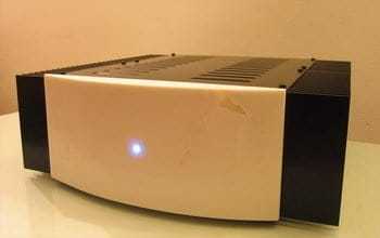

Za prednju i zadnju stranu ne moraš koristiti drvo, mogu to biti i drugi materijali. Mislim da je ZFL za neko njegovo (phono ?)pretpojačalo koristio nešto poput crnog pleksiglasa(nisam siguran šta je to tačno bilo) i to je izgledalo veoma, veoma, efektno ... a i lakše je za obradu u ''kućnoj radinosti'' od metala. Npr. i univer ploče ili kuhinjske radne ploče se mogu kostiti za prednju stranicu i one mogu izgledati prilično zanimljivo i nimalo ''jeftino i amaterski'' ... ma možeš upotrebiti šta god da ti padne na pamet a da ti se sviđa ... i da ti se uklapa u bužet. Poenta je u tome da su ti hladnjaci konstruktivni elementi kutije, na koje L-profilima i(li) firkantima(Al šipke kvadratnog preseka) povezuješ ostale stranice. Prilično jednostavno, a efektno rešenje, koje ne zahteva neke naročite majstorske veštine. Ako su ti podaci za hladnjake tačni, računaj na nešto malo preko 300C na hladnjacima,iznad sobne temperature; i to bez modifikacije šeme, sa oko 100W disipacije na njima, po kanalu. I samo hrabro napred, polako, bez žurbe, koristi najveću prednost samogradnje - izrada u etapama, u skladu sa raspoloživim vremenom i trenutnim finansijama.
@Alex, nisam mislio na te koji si naveo, već na one Pada hladnjake. Isti takvi su na onoj kutiji sa ''fantastičnom'' cenom ... dva po kanalu. Bavljenje ovim hobijem ne podrzumeva odlazak u samoposlugu i sklapanje slagalica. Strpljivo, katkad i višemesečno prikupljanje potrebnih delova je neizostavan deo ove zabave, bar na našim prostorima. Inače, ja sam do tih hladnjaka došao na isti način kako sam ih i prodao. Slučajno, uz pomoć drugara sa ovog foruma. A što se tiče tvog (ne)ukusa za ''drvena pojačala'' ... '' ko ti je kriv šinko'' A šta joj fali? ... sem poklopca. Evo, još jedno ''dveno pojačalo''. Mislim da je u pitanju Aleph 5 od zbotica.
Kod ovog drugog Babela zadnja stranica je od šperploče( ili čak možda i laminata), prednja od fioke regala ... i sve je uredno složeno. A sve je povezano ''firkantima'' i L-profilima. Dakle može čak i od otpadnog drveta koga ima u svakoj kući.
Grešiš. Hladnjaci koje sam nedavno prodao na ovom forumu i te kako '' pobijaju cenu'' tih iz MG-a koje si naveo. Uzgred, zaboravio si drvene PCB i komponente na njoj ... kao i drveni alat, lemilicu i drveni tinol ... i sa drvenim majstorom uz sve to.
Pa cena Steinovog Babela je još fantastičnija u poređenju sa tom kutijom. Al' nije u tome poenta. Dečko pravi, ako sam dobro razumeo, svoje prvo pojačalo, koje je za njega praktično prototip ili bar nulti primerak. Ne pravi ga za prodaju pa da mora imati kutije od po nekoliko stotina evra. I gde piše da stranice, mislim pre svega na prednju i zadnju, moraju biti od metala. Šta fali drvetu, šperploči i sl. materijalima. Mnogo su lakši za obradu, ne zahtevaju CNC mašine i profesionalce za obradu, a mogu se napraviti jako lepe kutije od toga. Ni hladnjak ne mora da se eloksira, ako je dovoljnog kapaciteta za hlađenje. A ne mora ni da se kupuje nov, može biti i korišten, što dodatno doprinosi smanjenju troškova. Ne treba odmah na startu ljude obeshrabrivati, ne mora prvi uređaj odmah u neke fensi kutije. Može to da svira privremeno i na dasci, a pare je bolje uložiti u kvalitetne(ne fensi za koje treba bubreg dati) delove koji će obezbediti pouzdan rad. Ako može sebi to da priušti neka kupuje gotove kutije, ja samo hoću da kažem da to može i drugačije i jeftinije ... a posebna priča je osećaj koji će imati na kraju kad pojačalo proradi, naročito kad je ono u celosti njegovih ruku delo .
Ako ćeš kupovati gotove kutije po ovako ''fantastičnim cenama'', kako reče neko, možda ti je onda bolje da kupiš od Štajnike gotov Babel i rešiš se muke ... a proći ćeš na kraju možda čak i jeftinije. Al' to onda nije DIY, to pojačalo je onda pomalo i Steinovo, Zenovo, a ne samo tvoje. A ako hoćeš da imaš pojačalo koje si sam napravio, onda nemoj kupovati ovakve gotove kutije i potrudi se da sam napraviš nekakve kutije koje i ne moraju biti baš ovako lepo urađene kao prethodno prikazane. Za početak pokušaj da nabaviš odgovarajuće hladnjake i oni nek ti budu osnova za izgradnju kutije. Hladnjaci se lako mogu povezati sa stranicama L-profilima ili tzv ''firkantima'', a oni sami mogu ti biti bočne strane. E da se nisi predomišljao, mogao si nedavno i ovde na forumu nabaviti odgovarajuće hladnjake. P.S. Ako pak planiraš da sam praviš Babela, pregledao sam zalihe i mogu da ti ponudim jedan komplet kondenzatora(8 x 33mF/35V) i par pločica za njihovu montažu(koju je projektovao Zocky a rađene su u okviru GB na ovom forumu).
