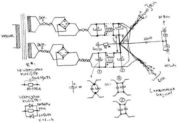

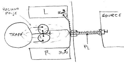

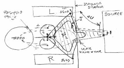

    Kazu da slika vredi vise od 100 000 reci ... pa evo ondak malo slika ... - ovako ne valja : - evo kako bi se ovaj problem zatvorene petlje mase mogao resiti : odnosno : A Stein je vec napisao kako to resiti kad je dual mono izvedba ...
