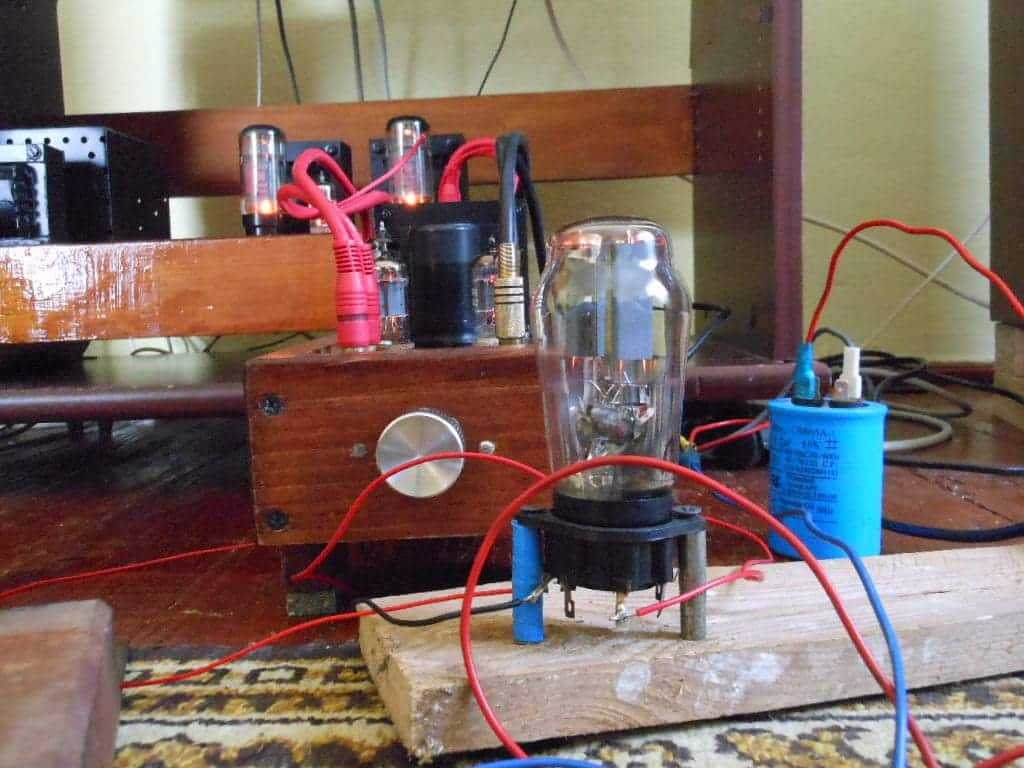

  12. U tu veliku šasiju za prvi kond ako ti treba imam ove prva dva plava su uljni motor start 22.5 i 25uF a veliki su metalfolijski SH od 35 i 60uF dobro se ponašaju kao prvi u filteru
  13. ŠUMONJA MKII prvobitno zamišljeno sa LC choke input u napajanju, kao sa zadnje slike, bolji zvuk i filtracija a i napon mi odgovarao, namotao opak choke na c jezgru, sve lepo radilo na dasci al kad sam spakovao na šasiju zzzzzz, šta je, probo ovo ono, na kraju skinem sa šasije izdaljim, nema šuma, pu jbmti, ima mnogo veliko rasipno polje sad je napajanje CLCRC dok ne nađem odgovarajuću plekanu kutijicu i masu da ga zalijem
  14. Tri u jedan + Lepo lepo, kao što rekoh komotna šasija je keva. U one rupe elkosi odozgo i kineski lepak, nema da mrdne, ja sve lepim tako, posle kad zakove uhvatiš za kond i možeš da podigneš pojačalo, nije dobro kad hoćeš da ih premestiš u nešto drugo, pocepa se folija,
