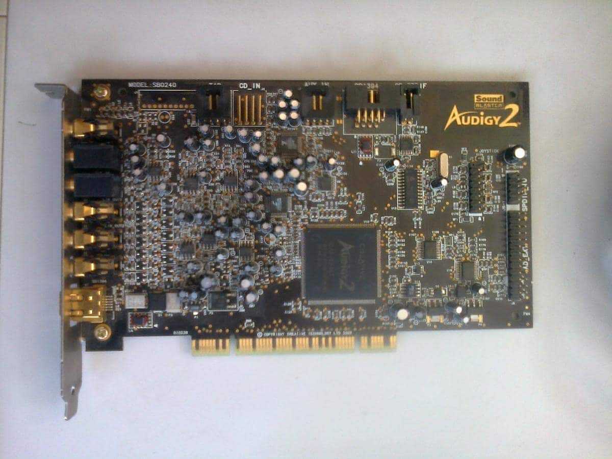

    Evo je polutka od pojačala tj samo jedan kanal za probu, ECC81 i 7027 Šema je RH88 lepo radi ali pola ECC81 ne može da išiba lampu sa 0dB iz kartice, sa +6 do +12 je ok to je nekih 3V izlaza sa kartice, može ali tu već karta farba zvuk. Naponi: B+295V a-k:370V k:25V i nekih 70mA kroz lampiku trebalo bi da bude oko 25W disipacije, trebalo bi još malo da se zgazi ali to trenutno nije problem. Problem je mrežni trafo koji se greje kao lud i to se greje gvođže a žica je cool što mi uopšte nije jasno, inače je 16cm2 i trenutno je opterećen sa 100mA na HV i grejanje nek bude 1.5A nisam merio, nek bude sveukupno 40W a 16cm2 bi trebalo da trpi 120W. Pitam se od kakvog su kineskog lima oću 00 da pojedem Nije mi jasno račun mi izgleda ok, uzeo sam da je fluks 0.84T kao ok cifra za lošija jezgra, međutim za kineza ni 0.6 ne bi izvadilo krš gvožđe Ajd neki stručnjak za trafoe, HILFE!? I da trafo je radio pre nego što sam ga kupao u laku i nestegnut, sijalicom opterećen na 300V izvodu i 300mA strujom i bio mlak a radio je celu noć.
