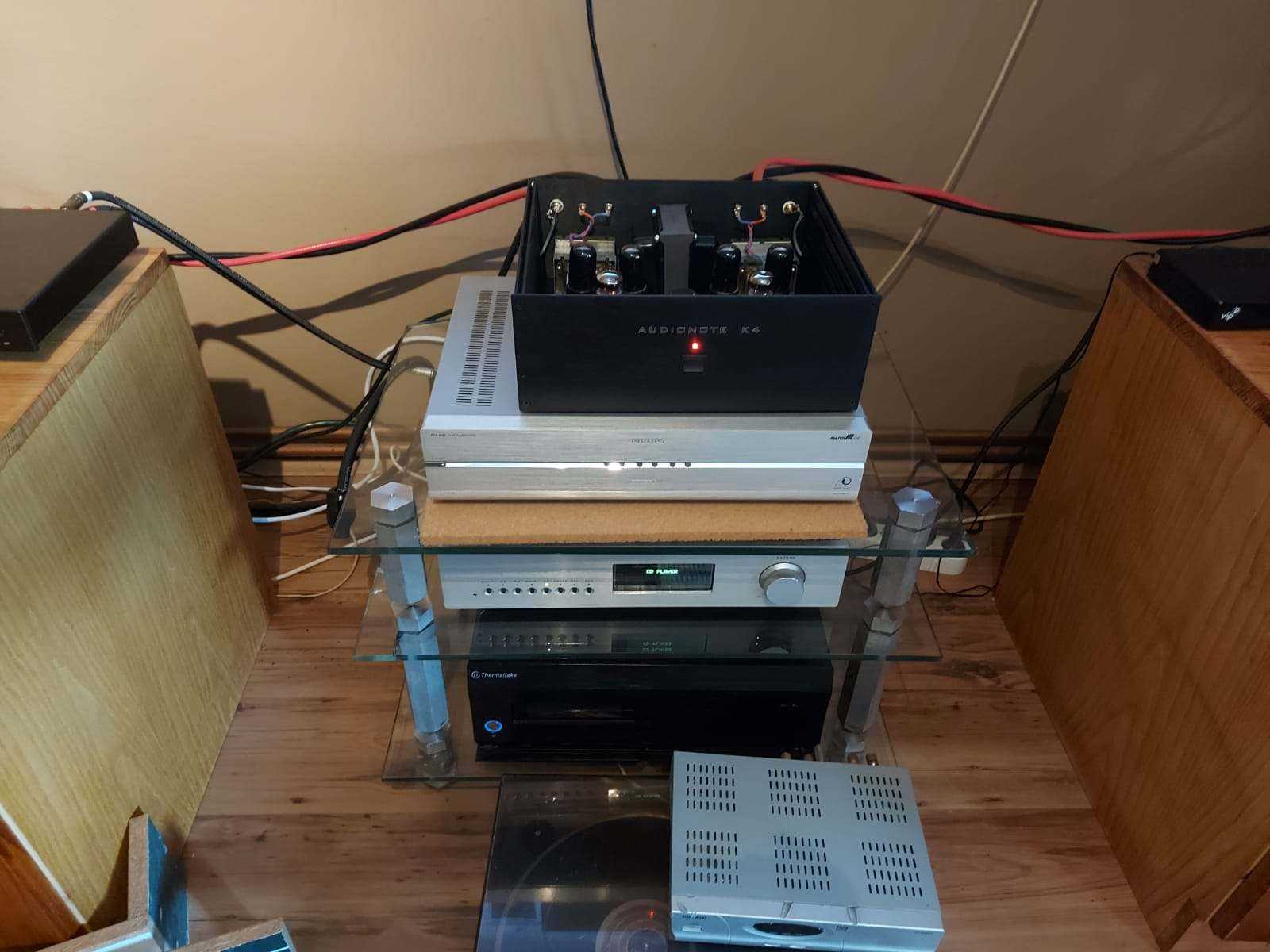

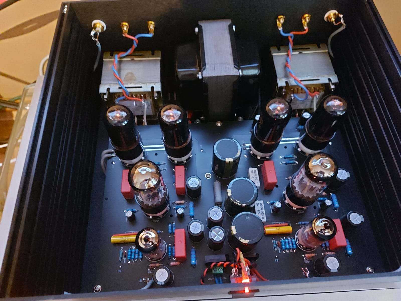

zerowaf Napisano Avgust 19, 2020 #1 Napisano Avgust 19, 2020 Sa egaya iz Italije. Stavio bid i prošao. Ebay - dok se još vidi item ............... 6v6 PP sa 6sn7 i ECC83 Ne znam još što bih rekao. Neka svira koji dan. Malo šumi i malo bruji na zvučnjacima. Brum nije dubok, pa možda i nije do kondenzatora u napajanju, ali što ja znam.... Ne znam je li naponski trafo preblizu izlaznim trafoima i bi li se šum/brum smanjio ako bi se izlazni trafoi zakrenuli za možda 45 stupnjeva? Na izlaznim trafoima je spojen srednji tap, pa mislim da je ultralinear ili kako li se već zove to - kad ne treba ručno podešavati bias. Ionako ne vidim nigdje nikakav pot na ploči. Zvuk? Hm, malo kao šupalj. Sinoć u ponoć kad sam stigao kući je prvi put upaljeno i na tihom noćnom slušanju mi je djelovalo dobro. Danas kao da je malo šuplje - ne znam dobro opisati. Ima basa, ali opet nešto je drugačije.... Možda treba malo tube rollinga? Ili se treba usvirati pojačalo, ili se trebam usvirati ja (sa ljutom prepečenicom) ili je to stvarno njegov zvuk - vidjet ću nakon što za koji dan koliko sam još kod kuće ne spojim za usporedbu stari TPA natrag. Eto, nije nikakav high-end, ali svejedno čovjeka veseli još koja žarulja u kući. Ikaro, D i g i t a L, Aleks and 4 ostalih je reagovao/la na ovo 2 5

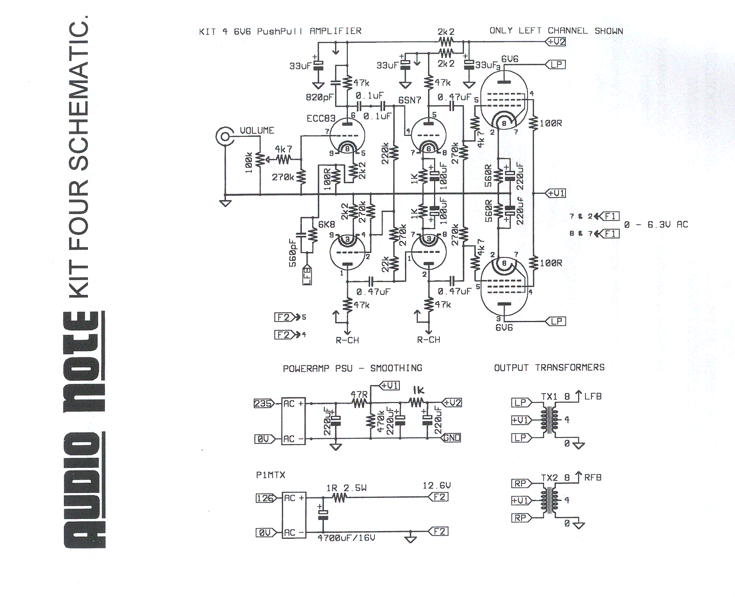

Mikorist Napisano Avgust 19, 2020 #4 Napisano Avgust 19, 2020 evo sema ako treba zerowaf je reagovao/la na ovo 1

Zen Mod Napisano Avgust 19, 2020 #11 Napisano Avgust 19, 2020 2 hours ago, zerowaf said: Da. Misliš da je slabo? Ne znam je li slabo. Izgleda da mi pre ima previše pojačanja jer je već na pola devet jako glasno, a na devet je baš preglasno. To što se tiče buke. ne mislm da je nesto slabo ali previse gaina ima malo cu produmam ovih dana pa napisem

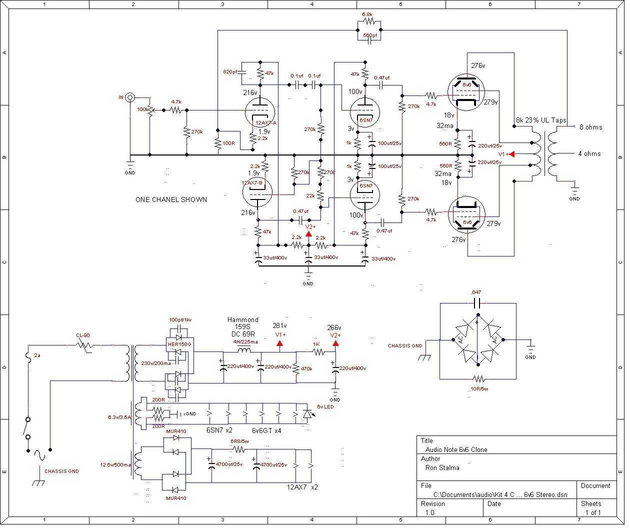

Zen Mod Napisano Avgust 19, 2020 #12 Napisano Avgust 19, 2020 4 hours ago, Mikorist said: evo sema ako treba jbte, al se ovde samara sa vrednostima anodnih otpora ......... ECC83 sa 47K u anodi!! msm, na stranu - uvek kazem - ECC83 moz bude u phono sekciji , a za bilo gde drugde svaka druga cev je bolji izbor 6SN7 , celih 100V preko nje, celih 3mA struja ....... e jbte to je 0W3 dissipacije ovo je sramota gledati ene, koliko znam - izlazno gvozdje im je veoma korektno ..... tako da - bice nesto od tog ampa - taman da se malo zabavljas
чика-Брка Napisano Avgust 19, 2020 #13 Napisano Avgust 19, 2020 ECC83 napolje pod obavezno. 23% ultra linear je smesno, bolje ce da svira u pentodi. zerowaf je reagovao/la na ovo 1

Zen Mod Napisano Avgust 19, 2020 #15 Napisano Avgust 19, 2020 imenjace, 23% je OK za 6V6 , koliko se secam mada, ja znam da ti voles pentodni spoj

Zen Mod Napisano Avgust 19, 2020 #20 Napisano Avgust 19, 2020 a bleso jedna zeleznicarska stambriga za auto, to si mi reko onomad ok je cena, kad je AN u pitanju - ima potencijal da se igras ce nacrtam bice kompromisno, da ne menjam koncept jer bi to bilo previse prepravke, ali zamena tipa ulazne cevi, kao i anodni-katodni otpori i kod ulazne i kod 6SN7 zerowaf je reagovao/la na ovo 1
zerowaf Napisano Avgust 19, 2020 Autor #21 Napisano Avgust 19, 2020 pre 2 minuta, Zen Mod reče a bleso jedna zeleznicarska stambriga za auto, to si mi reko onomad ok je cena, kad je AN u pitanju - ima potencijal da se igras ce nacrtam bice kompromisno, da ne menjam koncept jer bi to bilo previse prepravke, ali zamena tipa ulazne cevi, kao i anodni-katodni otpori i kod ulazne i kod 6SN7 Pitao sam trgovca po kojoj je shemi radio. Poslao mi je ovo: https://www.audiofaidate.org/uploaded/hobbit/kit4schem.gif
