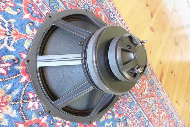

NIXIE Napisano Jun 5, 2020 Share #1 Napisano Jun 5, 2020 Postoji li nešto moderno kod drugih proizvođača što može da zameni te historijske izakaneTannoy dual concentric drivere, pošto se njihovi odavno ne prodaju za samogradnju? Link to comment Podeli na ovim sajtovima More sharing options...
Mikorist Napisano Jun 5, 2020 Share #2 Napisano Jun 5, 2020 Naravno da postoji. http://www.traumboxen.de/ad-audio/index.htm Recimo ovaj bi rado http://www.traumboxen.de/ad-audio/c1530b4.htm još je u Švabiji nije mi jasno da li je komad ili par 165 E (verovatno komad) Klon Tannsa - kompresioni je pozadi dejanco32 je reagovao/la na ovo 1 Link to comment Podeli na ovim sajtovima More sharing options...
chakija Napisano Jun 5, 2020 Share #3 Napisano Jun 5, 2020 48 minutes ago, NIXIE said: Postoji li nešto moderno kod drugih proizvođača što može da zameni te historijske izakaneTannoy dual concentric drivere, pošto se njihovi odavno ne prodaju za samogradnju? Ima... 10cx300fe od srca preporucujem...fantastičan driver! Link to comment Podeli na ovim sajtovima More sharing options...

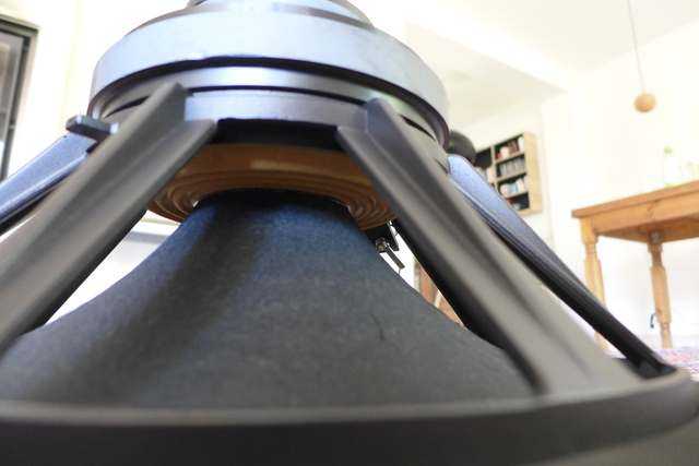

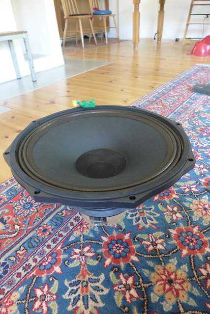

Zen Mod Napisano Jun 5, 2020 Share #4 Napisano Jun 5, 2020 12 minutes ago, Mikorist said: Naravno da postoji. http://www.traumboxen.de/ad-audio/index.htm Recimo ovaj bi rado http://www.traumboxen.de/ad-audio/c1530b4.htm još je u Švabiji nije mi jasno da li je komad ili par 165 E (verovatno komad) Klon Tannsa - kompresioni je pozadi Mikume, to izgleda extremno interesantno ja bih to pre probao nego one tvoje audionirvanebezsilvane jos da mi je videti kako izgleda membrana sa strane, naddajuci se da ima kurvaturu, da nije cisti konus ubi me onaj njihov sajt, boja je za epilepticare ubila se Link to comment Podeli na ovim sajtovima More sharing options...
Mikorist Napisano Jun 5, 2020 Share #5 Napisano Jun 5, 2020 sajt je horor ali imaju ekstra drajvere Link to comment Podeli na ovim sajtovima More sharing options...
Mikorist Napisano Jun 5, 2020 Share #6 Napisano Jun 5, 2020 pre 2 minuta, Zen Mod reče kako izgleda membrana sa strane ovako Link to comment Podeli na ovim sajtovima More sharing options...
Zen Mod Napisano Jun 5, 2020 Share #7 Napisano Jun 5, 2020 taman je nadjoh ene, kupuj Link to comment Podeli na ovim sajtovima More sharing options...
Mikorist Napisano Jun 5, 2020 Share #8 Napisano Jun 5, 2020 ovo je liveno bre...nije lim Link to comment Podeli na ovim sajtovima More sharing options...
