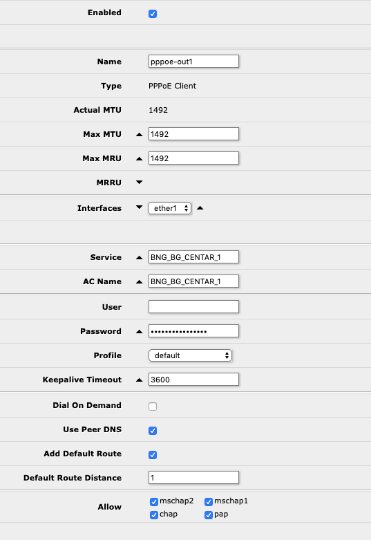

Vezo moj Mikrotik metalni na Q2 optički . u bridž mode... a Mikrotik se resetuje jednom u 3 godine.
na 0.5% stoji CPU na  huavejcu -bukvalno samo TV program ide preko njegovih portova.
Onamo vidim i centralu na koju sam vezan preko OLT
svi portovi otvoreni :D
A na Mikrotiku gigabitna mreža.
Ovo sam hteo na SBB - rekli su mi da neće da može.
