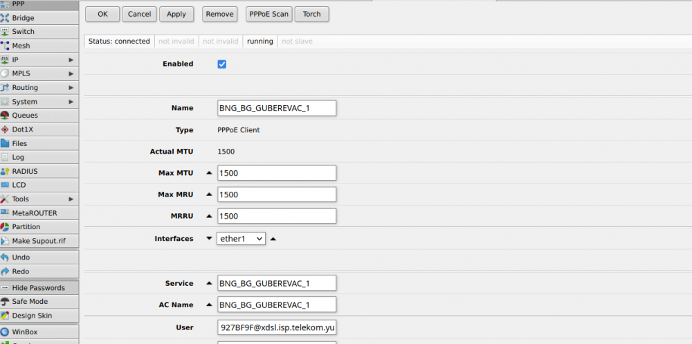

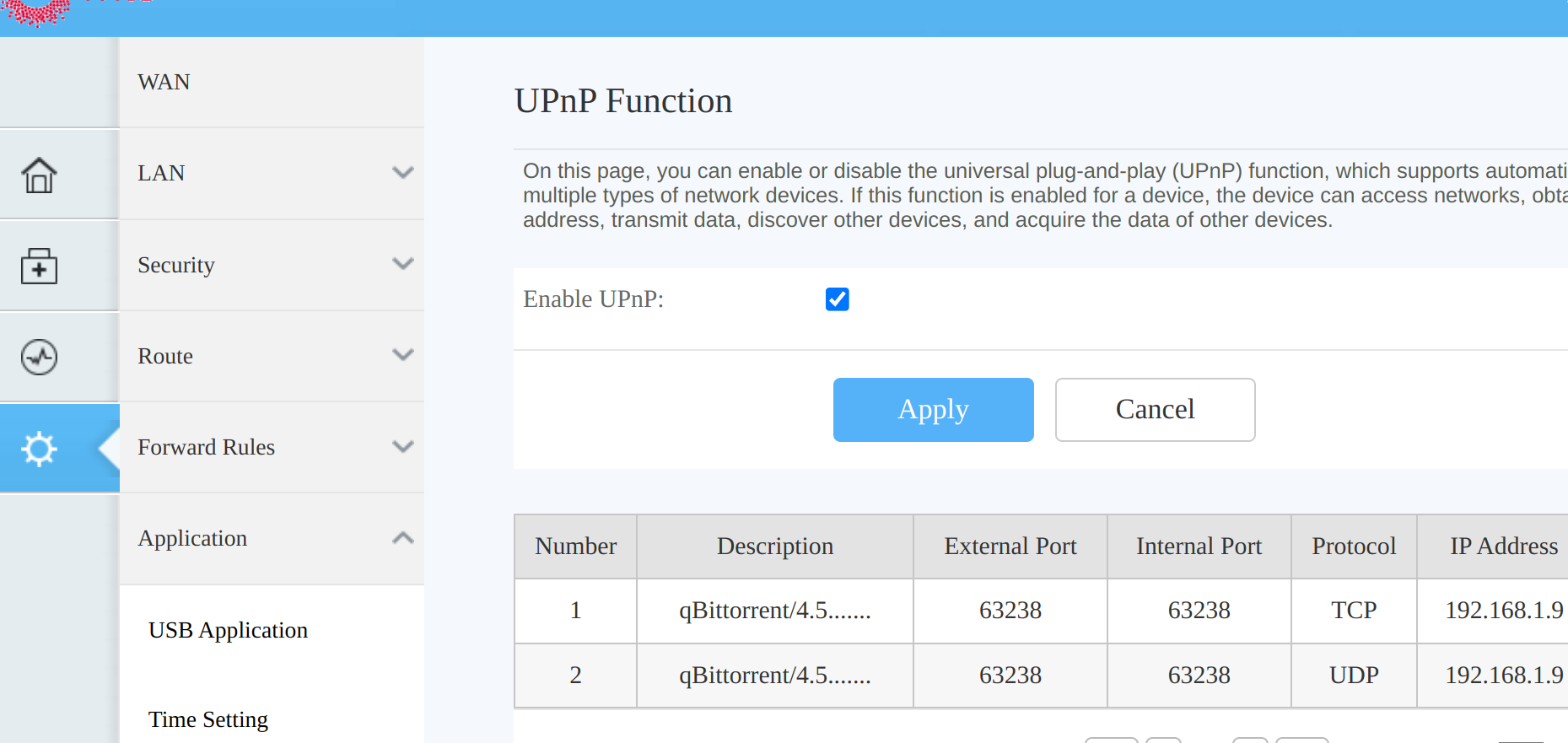

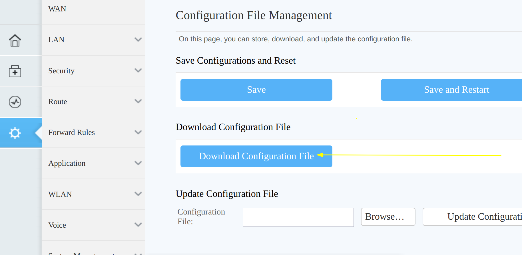

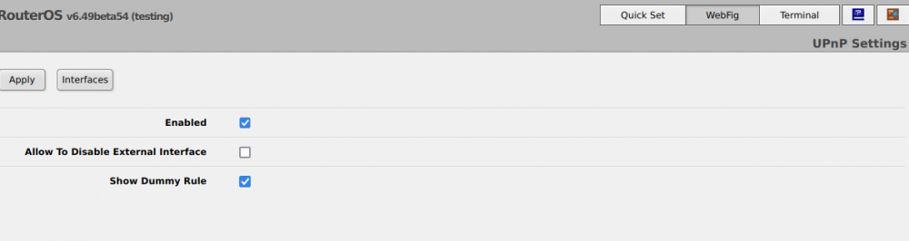

Mikorist Napisano Novembar 1, 2024 Share #126 Napisano Novembar 1, 2024 On 22. 11. 2021. at 22:19, Mikorist reče Već ima pozadi odgovor hakovanje MTS rutera sam nekom slao na mejl - to mogu javno da objavim. Evo kako to izgleda na MTS-u TRAŽIŠ ISKLJUČIVO Huawei HG8245Q2 za optiku (zaboravi Technicolor, ZTE i ostale modeme) To da ti bude uslov unapred da potpišeš ugovor ! Obavezno kad dođu majstori da ti ubacuju optički kabl da budeš tu i da gledaš. Kako ga ubacuju u kanalice - lepe po hodniku -provlače kroz cevčice na uglovima - to je najbitnije za stabilni rad - ne sme optički da se uštine nigde ili savije više od ugla od 90 stepeni....a onda unutra - da ih teraš do željenog mesta (TV u dnevnoj /ili radna soba) a ne samo do ulaznih vrata. Da predvidiš kad se bude krečilo gde će da stoji - da znaš tačno da ga moler ne pokida - ili neko kad briše prašinu.....sem ako nemaš kanalice i u samom stanu - ali obično lepe silikonom do plafona....Nikako do poda - to će da se iskida usisa dok trepneš. Majstor mora da ima ručni uređaj kojim proverava jačinu optičkog signala + mali mikroskop - aparat za spajanje optičkog na razvodnu kutiju, Da se vratim na Huawei HG8245Q2 Prvo moraš da izvučeš podatke za logovanje iz njega Povežeš se TELNET-om na IP rutera (192.168.1.1 port 23) – Putty program - ili pod linuxom kroz terminal direkt Username: “root”, password: “adminHW” (bez navodnika!) Nemoj paste-ovati lozinku već je otkucaj brzo i pritisni enter Pokrenš komandu “display access system info” i sačekš da komanda završi (traje dosta dugo). Pronađeš username i password na liniji koja sadrži “command:SHELL:getcustomize.sh” (P.S. username sadrži “@xdsl.isp.telekom.yu”). To posle ovako izgleda na samom Mikrotik U zavisnosti od lokacije imaćeš jedan ili dva ONT čvorišta izlistanih za PPOE Kod mene su BNG_BG_GUBEREVAC_1 i BNG_BG_CENTAR_1 (za oba čvorišta mora da se nameste PPOE konekcije - kad jedan link padne kači se odma na drugi ) Može da radi i bez imena - Service i AC name polje je onda prazno - Onda se Mikrotik kači na bilo koje ONT ime koje vidi - lista može da se vidi na PPOE Scan na Mikrotik za NS nemam pojma kako ide ime ali bi trebalo da je BNG_NS_CENTAR itd ONT modemi koje Telekom koristi na optičkoj mreži imaju sledeću šifru: Username: admin Password: 20HWont17. (ne zaboravi i tačku na kraju) Njega namestiš u bridž Ostalo BUKVALNO sve podešavaš na Mikrotik niti te ikad više zanima njihov uređaj Fiksna IP ti ne treba....Sve portove otvoriš na Mikrotik....ILI aktiviraš Universal Plug and Play (UPnP) Nikad nisam zvao podršku - jednostavno radi optika.... Too ti je to ukratko. Srećno !!! ------ Neće ni da mu reše .....NE MOŽE da radi usluga UNIFI bez CGNAT - ovo znam sigurno jer tast ima SBB . Svi uređaji imaju modifikovan i zaključan Firmware. Dopuna ko je dobio nov ruter sa 4 antene..... Isti je Admin password kao odozgo Postoje dve opcije da se otvore svi portovi. Prva je da se aktivira UPnP U aplikacijama je Enable UPnP. U torent programu aktiviraš menjanje porta kroz UPnP Druga komplikovana opcija je da se hakuje lozinka za ONT napraviš bridž konekciju i staviš recimo Mikrotik ispred. (kao u postu iznad) Otvoriš Configuration File Management Sačuvaš config.... Otvoris u text editoru hw_ctree.xml tražiš @xdsl.isp.telekom.yu (to sve zajedno ti je username) odma posle toga je Password - u navodnicima koji treba ovde da dešifruješ Huawei password utility ANDRELUIS034.GITHUB.IO Link to comment Podeli na ovim sajtovima More sharing options...
