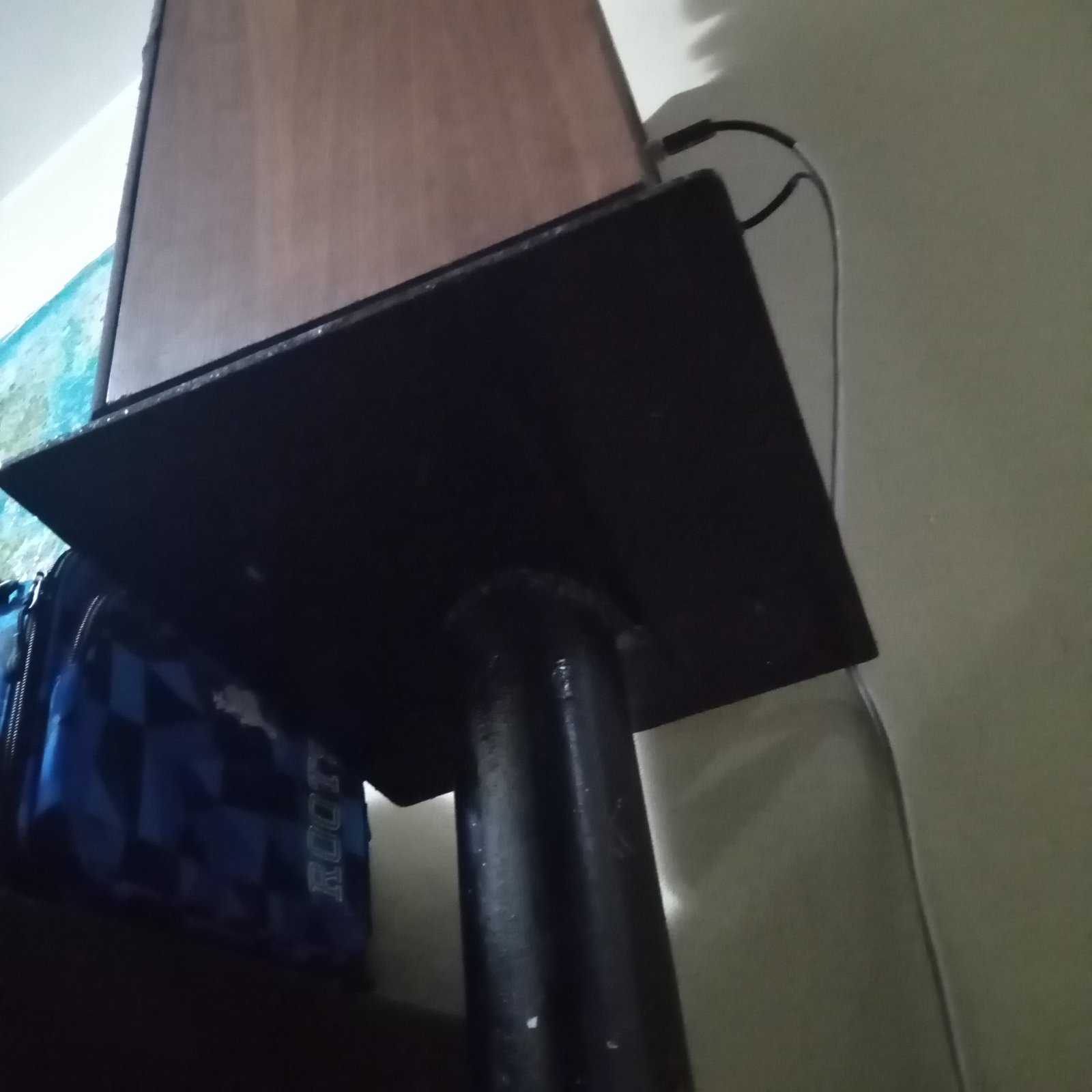

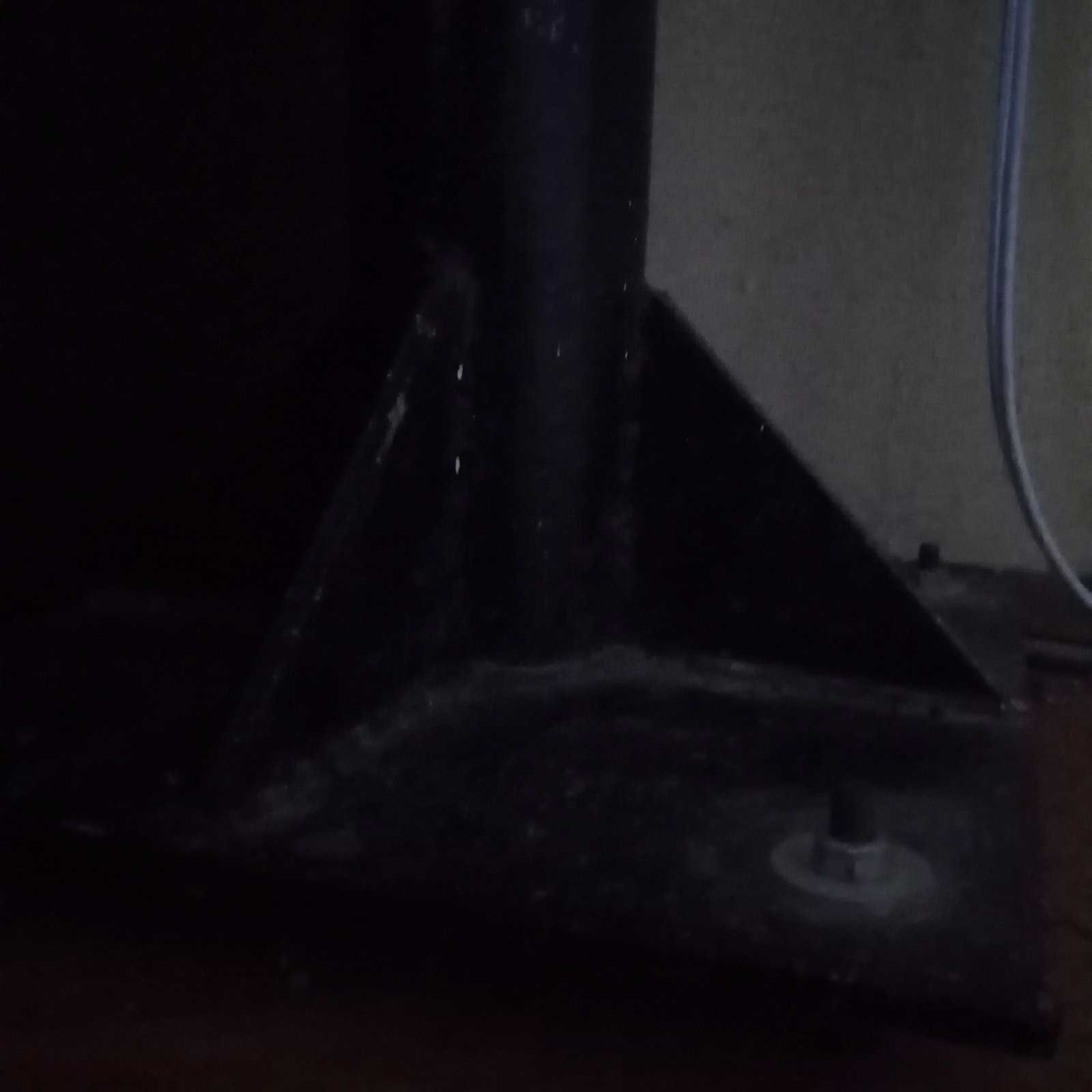

Mikorist Napisano Februar 12, 2021 #188 Napisano Februar 12, 2021 Tamo gde se vibracija može preneti u drveni pod, zvučni rezultat je često zamagljivanje basa i donjeg srednjeg opsega, kao i pogoršanje stereo slike. Korišćenjem odgovarajućeg postolja ili platforme, bas bi trebalo da se utegne vrlo primetno, ostavljajući da donji srednji tonovi zvuče jasnije, a cela zvučna slika bude bolje definisana. Naravno i posle toga morate da prigušite refleksije sobe nekim osnovnim akustičnim tretmanima. Veoma teški stalci su najefikasniji jer su bolje prigušeni i manje energije vibracija će proći do poda i manje će samo postolje vibrirati. Šiljci na osnovi pomažu u uspostavljanju krutog i stabilnog kontakta sa podom. A gornji sa samom kutijom. Ja sam čak dodao masu na kutiju koja je teška 28 kila.... Po 5 kila knjiga na svaki zvučnik...Čak i to spušta još bass.... BrankoBin and Lemić je reagovao/la na ovo 1 1
zek Napisano Februar 12, 2021 #189 Napisano Februar 12, 2021 3 minutes ago, Mikorist said: ...Čak i to spušta još bass.... Pa mora da se ugiba pod zbog opterećenja.... крокодил je reagovao/la na ovo 1
Mikorist Napisano Februar 12, 2021 #190 Napisano Februar 12, 2021 pre 18 minuta, zek reče Pa mora da se ugiba pod zbog opterećenja.... aha...metar armiranog betona se ugiba......
