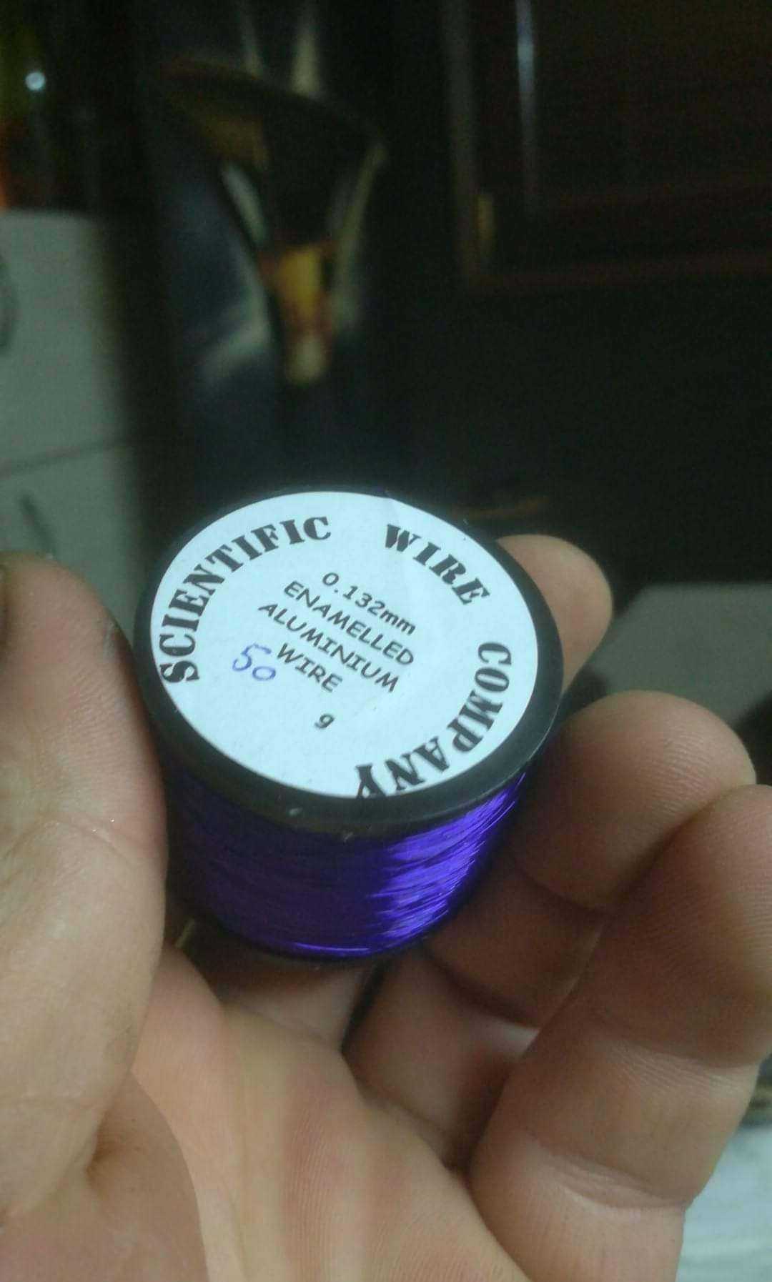

BrankoBin Napisano April 26, 2020 #117 Napisano April 26, 2020 2a3, vladd, djmilicic and 6 ostalih je reagovao/la na ovo 4 5
zeljkor Napisano April 26, 2020 #118 Napisano April 26, 2020 Lepo i pedantno Usput, da li je kod nas i dalje problem naci lakiranu Al zicu?
BrankoBin Napisano April 26, 2020 #119 Napisano April 26, 2020 3 minutes ago, zeljkor said: Lepo i pedantno Usput, da li je kod nas i dalje problem naci lakiranu Al zicu? Nije problem,al je cena paprena i preko. Lemić je reagovao/la na ovo 1

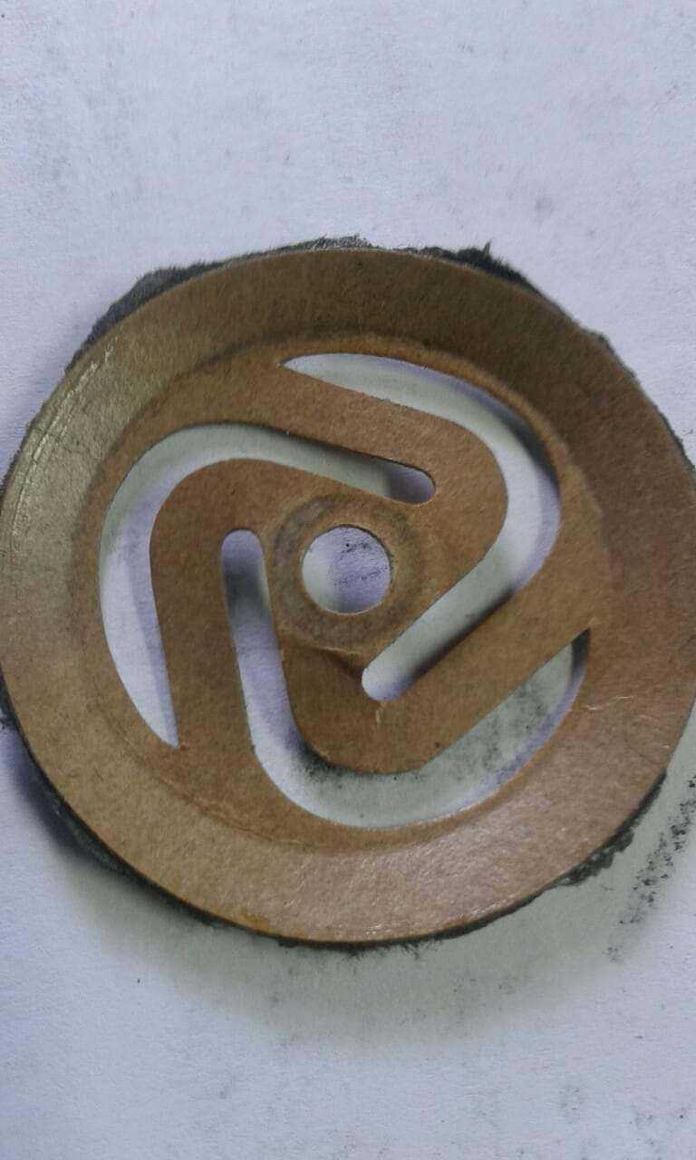

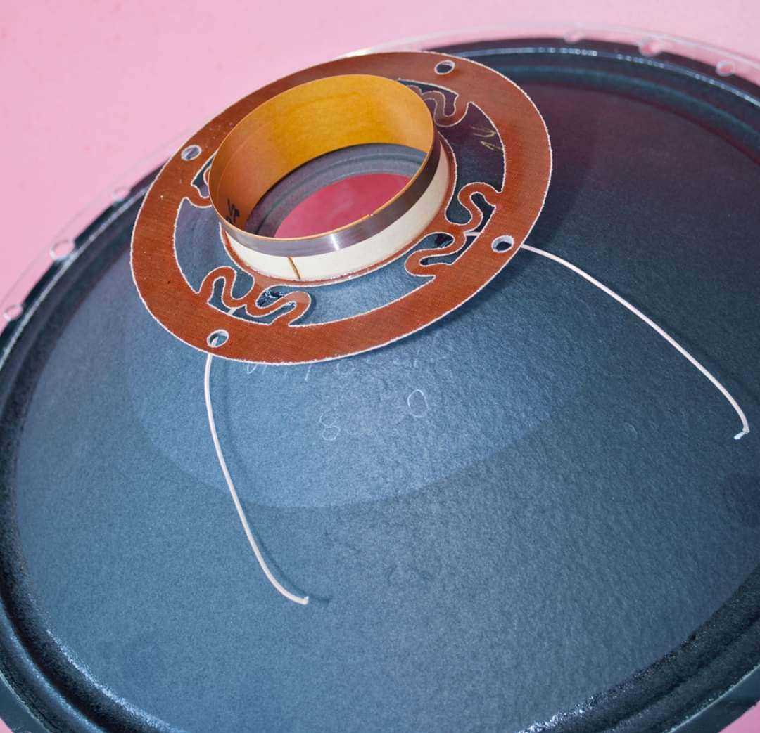

Pchelac Napisano April 26, 2020 #121 Napisano April 26, 2020 2 hours ago, Branko Bin said: Jaao,vidju spajdera, ovaj je sigurno naajbolji! Kao male krunice ukrug...?❤? BrankoBin je reagovao/la na ovo 1
Beli_Ninja Napisano April 26, 2020 #122 Napisano April 26, 2020 A kako bi bilo kad bi se uradilo sa 6 kontaktnih tacaka umesto 4. Razmisljam, tako bi bilo centricnije vodjenje. Ovako postoji teorijska mogucnost da se membrana nakrece u medjuprostoru izmedju dve kontaktne tacke na "spajderu". Napominjem, laik sam ali samo koristim neku logiku BrankoBin je reagovao/la na ovo 1
BrankoBin Napisano April 26, 2020 #123 Napisano April 26, 2020 Sve zavisi od gornjeg centratora (vešanja), nekad su dovoljna i 3.
Pchelac Napisano April 26, 2020 #124 Napisano April 26, 2020 1 hour ago, Pchelac said: Jaao,vidju spajdera, ovaj je sigurno naajbolji! Kao male krunice ukrug...?❤? I nema uvrtanja "kraka"... BrankoBin je reagovao/la na ovo 1
Pchelac Napisano April 26, 2020 #125 Napisano April 26, 2020 Sta mislite o novim Markaudio 3-4" drajverima, bez centratora, samo vesanje i kalem...? To ,izgleda ne mere na vecim drajverima... https://www.diyaudio.com/forums/full-range/324962-markaudio-drivers.html https://www.markaudio.com/online_shop/alpair/alpair-7-ms/
Beli_Ninja Napisano April 26, 2020 #126 Napisano April 26, 2020 31 minutes ago, Branko Bin said: Sve zavisi od gornjeg centratora (vešanja), nekad su dovoljna i 3. Jasno, ali imam osecaj da je gornji centrator ili vesanje ovek fleksibilniji i podlozniji tom uvrtanju (pogotovo penasti i gumeni) jer su veceg precnika. Cini mi se da bas taj donji kontrolise odstupanje kretanja iz ose i da on treba da ima geometriju takvu da dozvoljava samo oksijalno kretanje membrane i da ne da da se zakrene ni malo. Nemam ja nekog iskustva sa projetovanjem i servisom zvucnika ali se po malo razumem u oscilacije zbog dogoog maltretiranja na faksu bas iz tog predmeta Sad se bavim iskljucivo penetracijom, pardon zavarivanjem BrankoBin je reagovao/la na ovo 1

BrankoBin Napisano April 26, 2020 #130 Napisano April 26, 2020 1 hour ago, Beli_Ninja said: Da nema centratora, to bi bilo ko auto bez amortizera Izostavljen je jedan bitan činioc...od kalema do vešanja je neka visonska razlika, koja se ponaša kao poluga odprilike-1mm vešanja radijalno,0,1mm pomeraja na kalemu. Tvrdoća i hod treba da budu primereni max.exkurziji, tako da je velika zabluda da trebaju da budu što mekaniji, sve zavisi kakav rezultat se želi dobiti. Lemić, Beli_Ninja and vladd je reagovao/la na ovo 3
BrankoBin Napisano April 26, 2020 #131 Napisano April 26, 2020 1 hour ago, Pchelac said: I nema uvrtanja "kraka"... Ali zato ima veliko savijanje pri kalemu... od fizike se ne može pobeći
