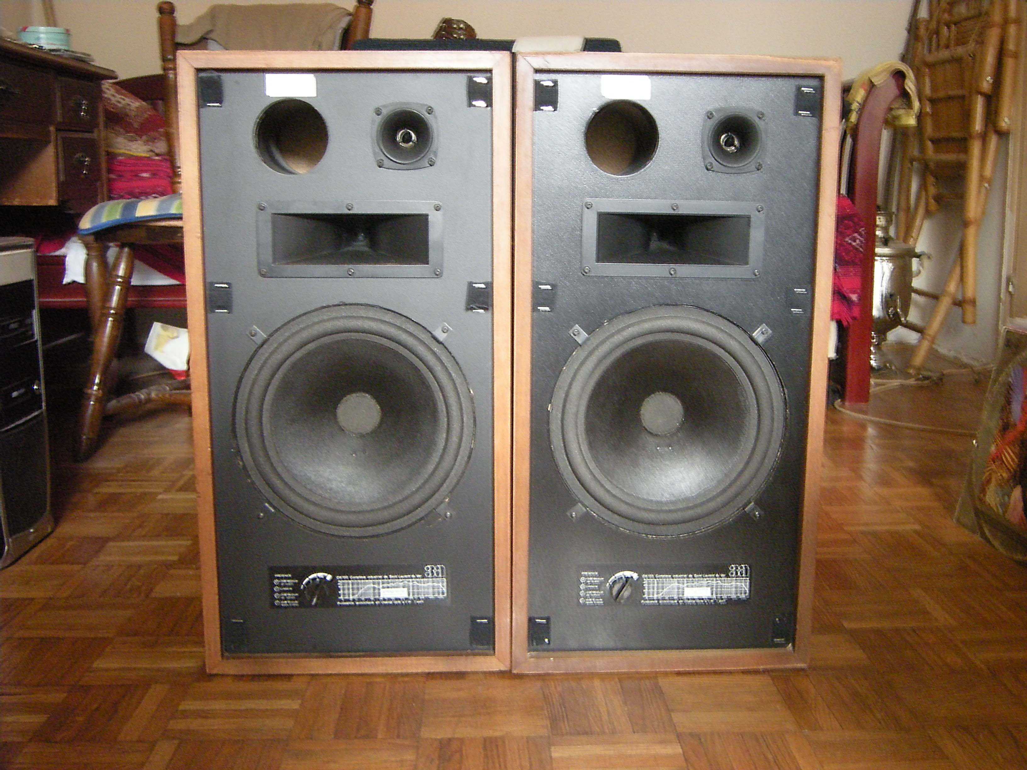

Evo o cemu smo pricali, malo drugacija verzija od ove koju je Damic prikazao.
3a su prvo bili francuska kompanija a potom je vlasnik otisao u Kanadu i nastavio kao 3a Reference ( ili tako nesto - samo mala izmena ).  Ovo kod mene je mk1 verzija ovog modela.

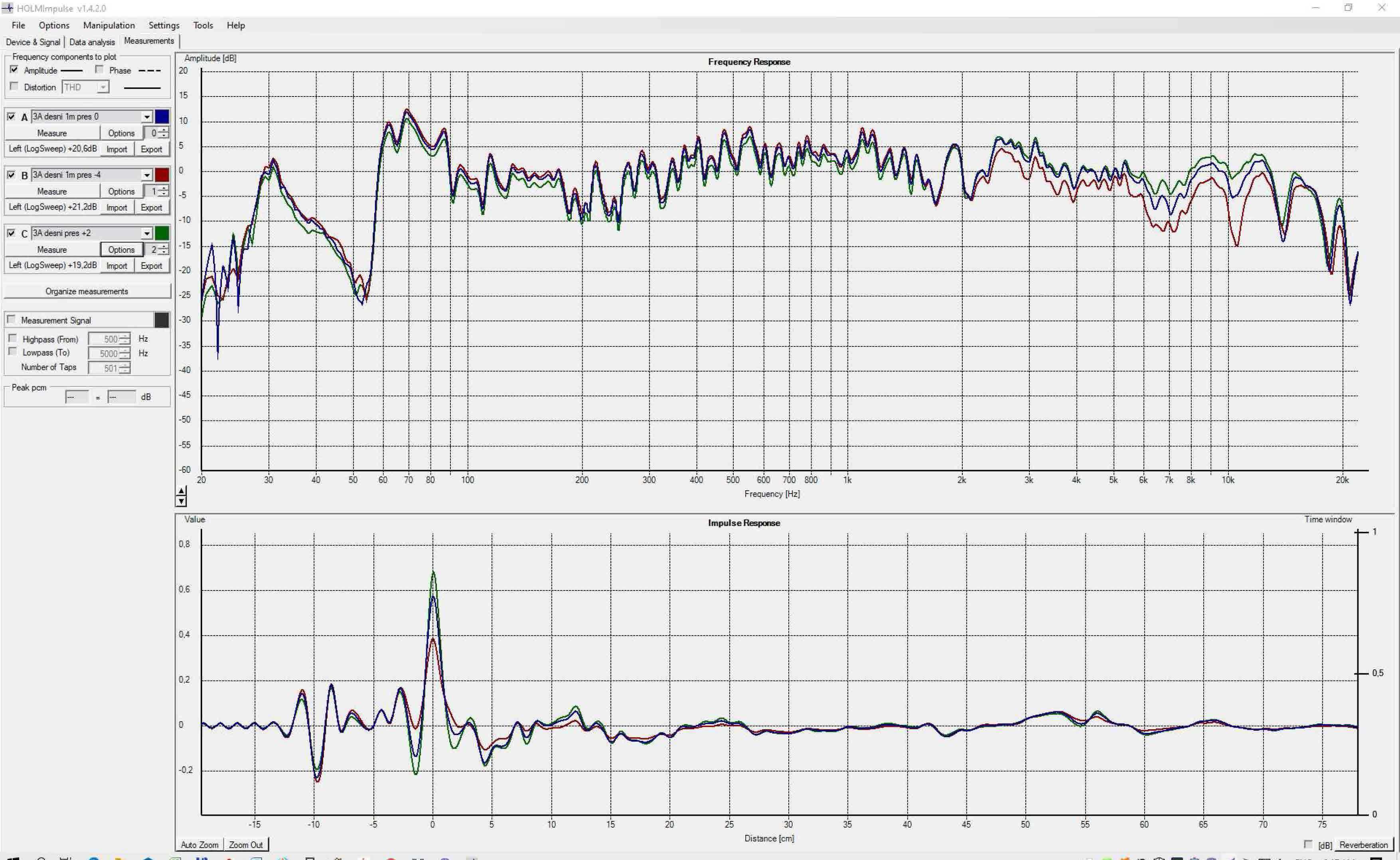

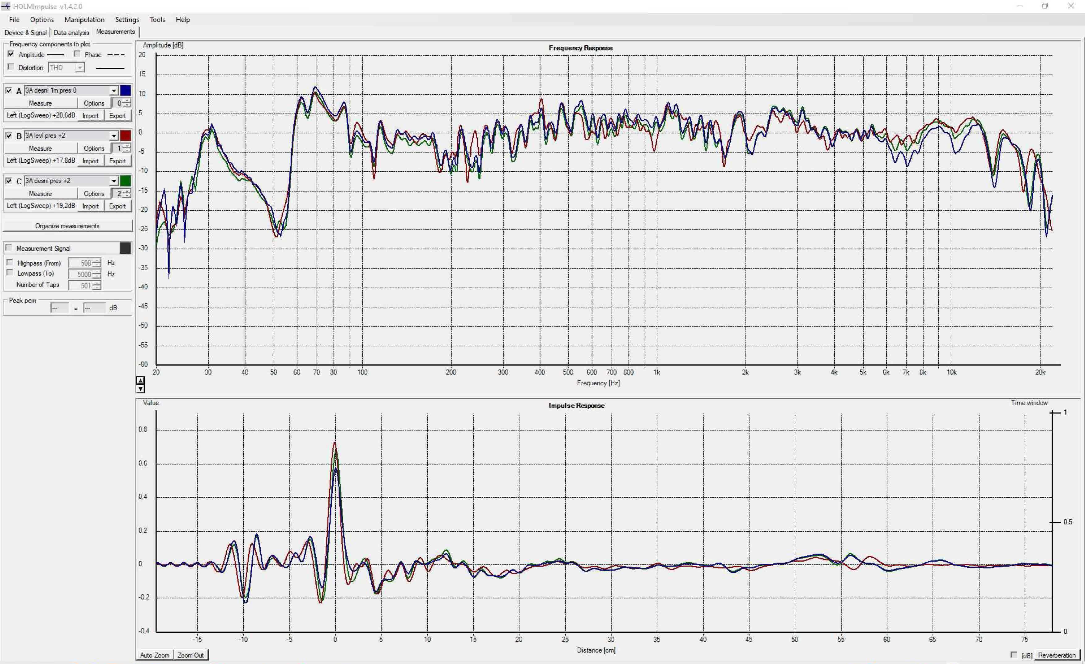

Evo snimaka FR, levi i desni zvučnik kod Krce u sobi kako stoje u ćoškovima, mikrofon na 1m u osi između srednjotonca i visokotonca. Tri krive su tri položaja pasivnog regulatora, a na jednom zvučniku to čak i ne radi skoro ništa. Ne mogu nikako da nađem snimke impedanse, možda imam negde kući na laptopu, a možda sam ih zagubio.
Visokotonac ima neke anomalije, ne znam da li driver ima ferofluid pa je zapekao ili je takav prirodno. Opseg između 300Hz i 4kHz treba prigušiti izmenom skretnice pa će dosta bolje da zvuči. Bas oblikuje prostorija, tu nema mnogo pomoći. Pozadi bih ja dodao supervisokotonac  tako da se ne menja visokotonska horna, samo malo da joj se pripomogne.
Može to sigurno da se sredi lepo, da se uradi nova skretnica i izbaci pasivna regulacija, eventualno da se zameni ili izbaci ferofluid ako ga ima. Tu je mali problem kako je montiran midbass, jako nezgodno za rad. Mislim da je mineralna vuna unutra, i to je nezgodno. Ima Krca neke slike sa neta kako unutra izgleda, neka skromna skretnica, bas je rezan dosta visoko.
