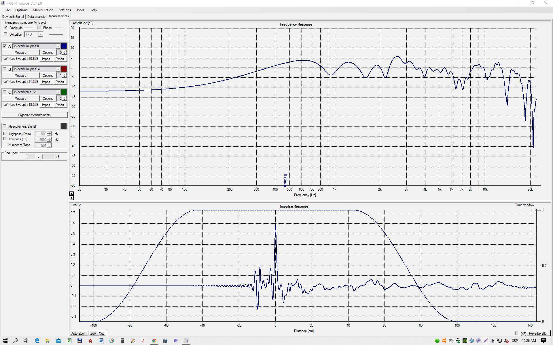

Kod Krce je neki drugi midbass (SICA). Vidim da visokotonci nemaju ferofluid, zašto li im odziv izgleda onako čudno?

Znam da je Ciare kompanija koja jos uvek radi, nisu oni problem nego nacin upotrebe njihovog drajvera... na to sam mislio.
Ono sto bi trebalo uraditi jeste pogledati skretnicu, izmeriti T/S parametre ako je moguce, pogledati visokotonac, staviti pozadi nove konektore ( sada su DIN i tu nema mogucnosti upotrebe deblje zice, samo  najtanje i narandze a mislim da bi se mozda malo dobilo koriscenjem klasicne debele licne )...i bar malo usaglasiti glasnocu horni sa midbasom ( ovo zadnje bih prvo probao ).
Brdo izmedju 2KHz i 4KHz cuje kao pojacan pritisak.... to bih mislim trebalo prvo ispeglati.
Cika Brko, kad prodje ova situacija i kad dodjem do nekih fondova, bez toga ne moze da se radi.
Dajem link za ovaj moj model, to je Allegretto ali prva verzija, kasnije su menjali midbas.  Na linku se jedino razlikuje kapica na potu za regulisanje "presence"-a a zapravo visokotonca.  Odavde potice podatak da je midbas Ciare al' to cu videti sigurno kad otvorim.
http://3a-art-et-acoustique-appliquee.fr/catalogue_en.php?nom=Art%20et%20Acoustique%20Appliquee&serie=Allegretto&type=n50
P.S.  Merenje koje smo zaboravili da uradimo jeste odziv u prostoru, ono gore je zajednicki grafik drajvera, mereni su sami drajveri na 1cm i 1m razdaljine ali nije uradjeno merenje na 2-2,5 metra u sobi na mestu slusanja.
