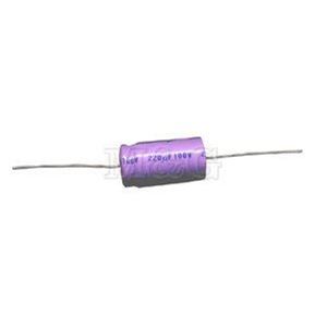

Sledeće  pitanje oko kondenzatora. Posto nemam bipolarne od 6800uF, a ne znam ni gde bih mogao da ih nabavim. Trazio sam po netu ali bezuspešno. Da li bih mogao da stavim običan kondezator kao na slici, s tim sto bih povezivanje obavio sa debelim licnatim provodnikom 4mm2. Fiksirao bih ga vezicom na postojece mesto starog.
Da li je ovo dobro rešenje?
Po toj oznaci elementa na štampi to nije bipolarni kondenzator nego polarisani elektrolit sa aksijalnim izvodima. Njih je malo teže naći danas. Moraćeš da budžiš neki sa radijalnim izvodima i dodatnim žicama, ima neka vezica tu koliko vidim predviđena da ga drži za PCB.
I budi veoma pažljiv oko orijentacije kondenzatora ( + na + i - na - ) jer ako ih slučajno obrneš može se desiti veoma neprijatna eksplozija. :focus:
