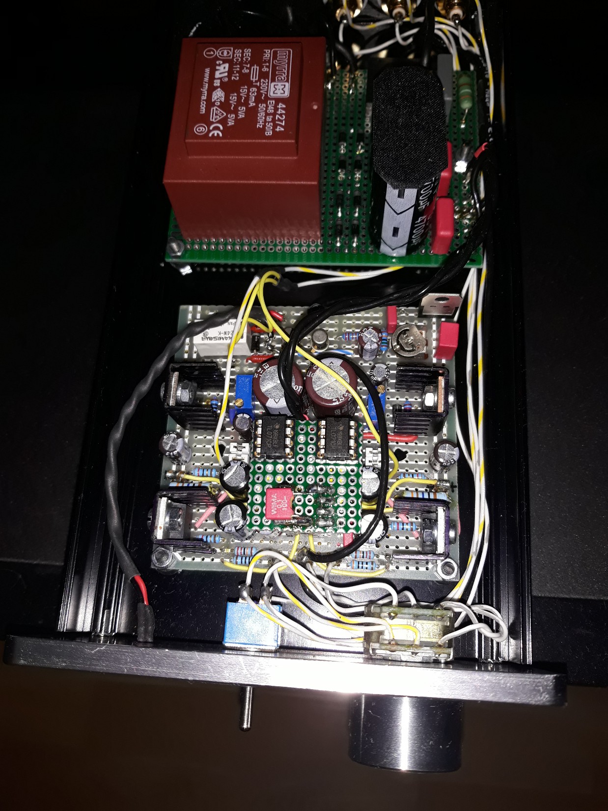

shonne Napisano Maj 29, 2022 #180 Napisano Maj 29, 2022 14 hours ago, NIXIE said: Raster board. trebao si toner, lepse bi bilo.

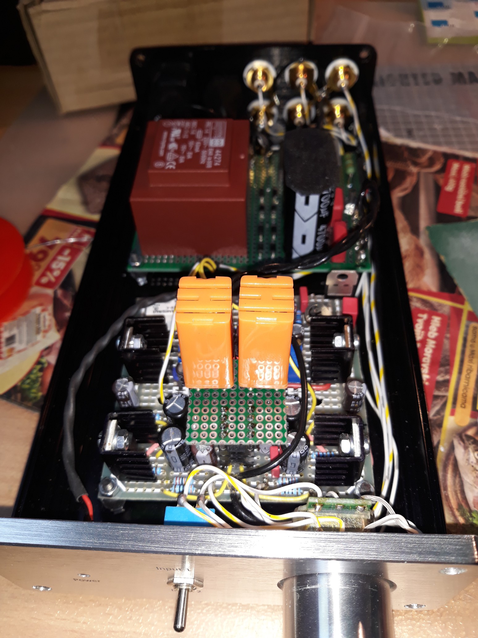

NIXIE Napisano Maj 29, 2022 Autor #182 Napisano Maj 29, 2022 Ja da nisam probao taj OP verovatno bih još malo sačekao sa kupovinom. Ostaje još da napravim novi komad samo bez mosfeta. To će biti kao pojačalo za slušalice sa OPA1622 ili line preamp sa bilo čim. Usput će biti za testiranje i merenje raznih OP.

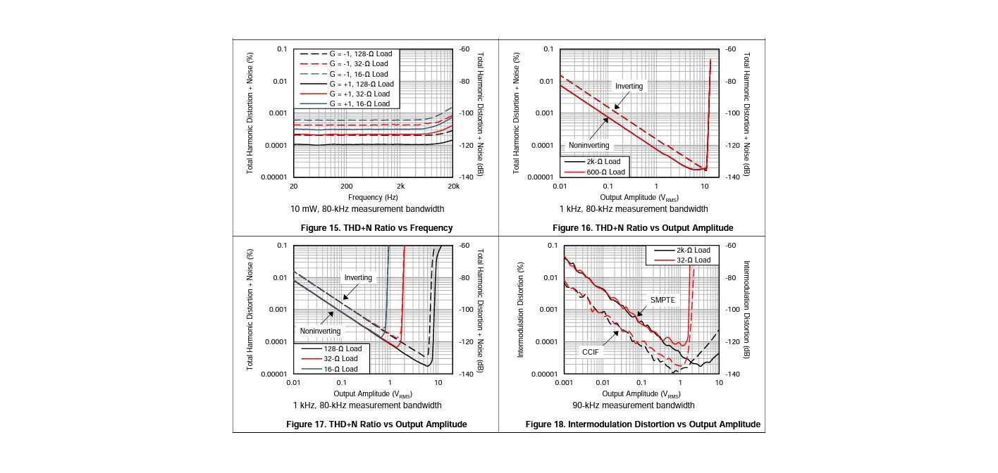

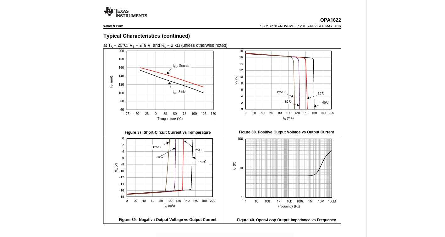

vladd Napisano Maj 29, 2022 #185 Napisano Maj 29, 2022 4 hours ago, NIXIE said: To će biti kao pojačalo za slušalice sa OPA1622 Nije taj za sluske, mala strujica na izlazu, vise i mu prijao bafer kao ispomoc, dok je Sparkos s svojih cetvrt ampera zarad diskretnih tranzistora, ozbiljna opcija za taj posao.
vladd Napisano Maj 29, 2022 #187 Napisano Maj 29, 2022 Realno mu je 50-60mA max 80mA za rad i sving na adekvatnom potrosacu.. Ili 50mW na 32 oma(par volti svinga) kao sto kazu u nameni za sluske, sa ostankom u finoj zoni izoblicenja. Postoje dijagrami struje, i raspolozivog napona na izlazu, naravno pri temperaturama cipa, za 150mA, mora "pod led" Fin je opamp izrazito, ali nije za da mu se vadi dusa.
NIXIE Napisano Maj 29, 2022 Autor #188 Napisano Maj 29, 2022 SS3602 piše 65mA max.sad si me zbunio. Ja to uvek mogu da povećam sa mosfet follower. Dobar ladnjak, napucam mirnu stuju i to je pojačalce za slušalice. Razmišljao sam da uradim još i DC zaštitu za sluške, da ne bude samo mute timer.
vladd Napisano Maj 29, 2022 #190 Napisano Maj 29, 2022 Prosto je 32 oma muka. Par volti je na tom opterecenju, mislim da nisam nesto prevideo. Ne treba ga cediti i uvoditi u grejanje i probleme, odlican je recimo kao ic preamp za vise impedanse, znacajno mu vise prija i 600 oma
NIXIE Napisano Maj 30, 2022 Autor #191 Napisano Maj 30, 2022 Sluške su 100mW, ali živ čovek to ne može izdržati. Mika sluša 32oma na Sparkos i to zadovoljava. Mislim to mi je projekat onako, ne preterano bitan, za jedan vikend. Imam kutiju i napajanje, i skoro sve delove, da se ne baci.
vladd Napisano Maj 30, 2022 #192 Napisano Maj 30, 2022 Sparkos je kao mali hibrid. Nije da ovo nece izdržati, ali je bliska zona naglog rasta izobličenja, i to pri svingu malog napona na izlazu, recimo do par volti rms, a šta je onda sa ulaznim...dacovi izbacuju par volata, radiće kao bafer ili laka atenuacija. To mu nije namena, inače bi talambasali na sva zvona i dodavali buf na sve strane, a tu su glavne razlike integralaca u našoj zabavi,(pa i onih kojima je poklonjen prefiks za audio), osim onih nečujnih na dalekim decimalama. Kako će da radi sa jediničnim pojačanjem i koliko je sklon prooscilovanjima u nekim situacijama.
NIXIE Napisano Maj 30, 2022 Autor #193 Napisano Maj 30, 2022 (izmenjeno) Ja stavim pojačanje 2-3x i to je prihvatljivo za DAC ili PC izlaz. OPA1622 je bio stabilan na 1x, za SS ne znam, probaću. Izmenjeno Maj 30, 2022 od NIXIE

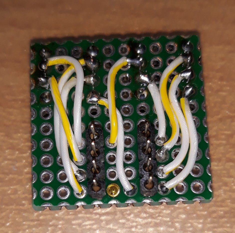

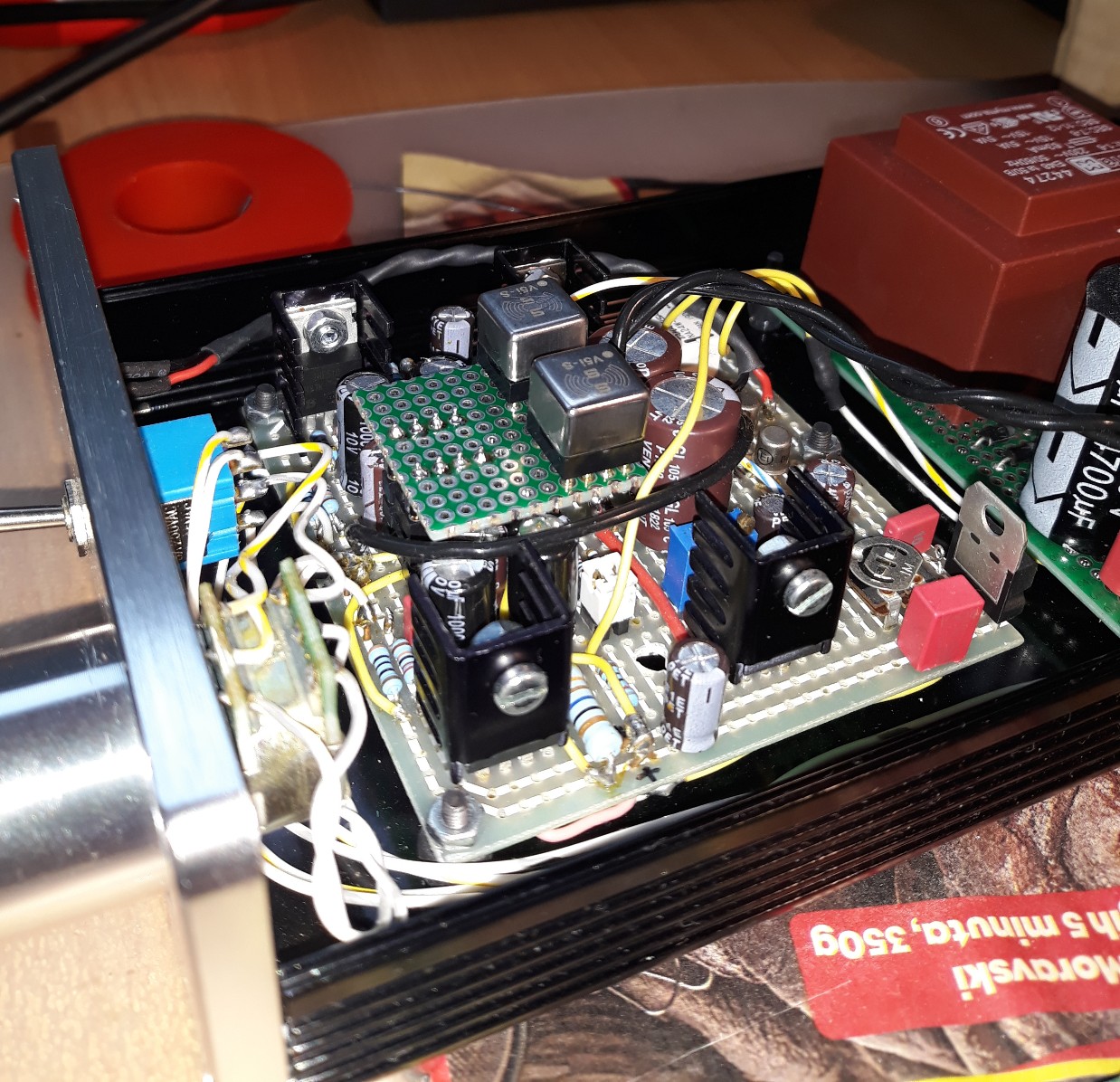

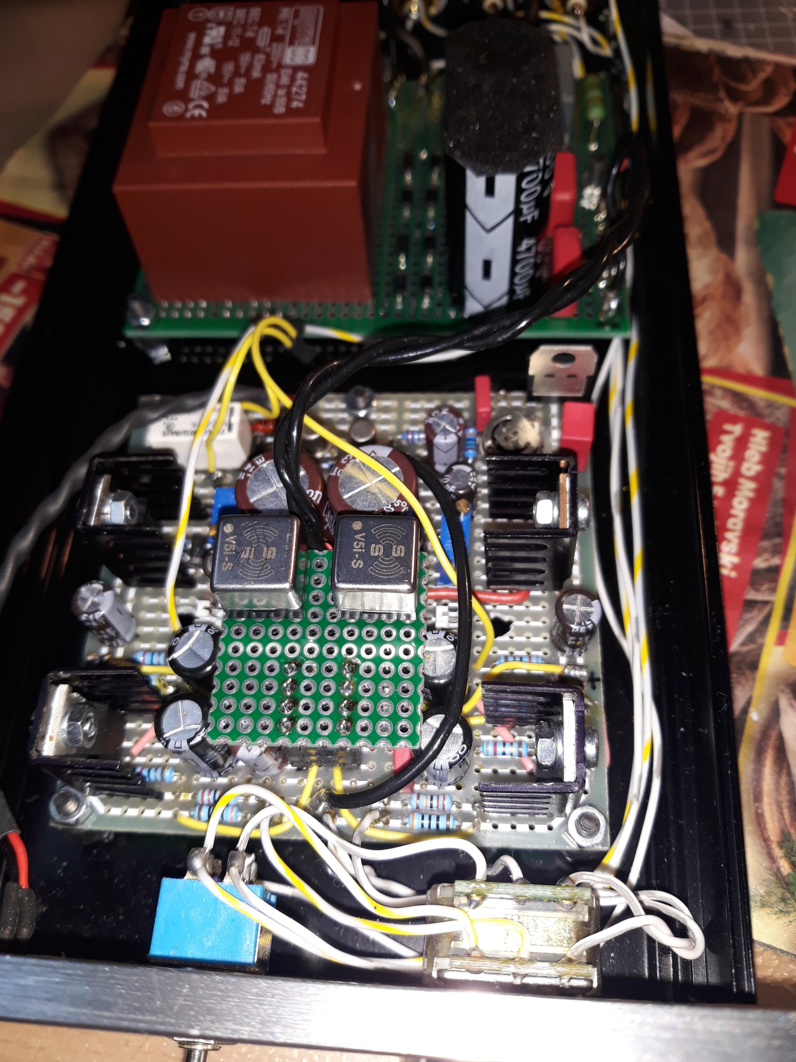

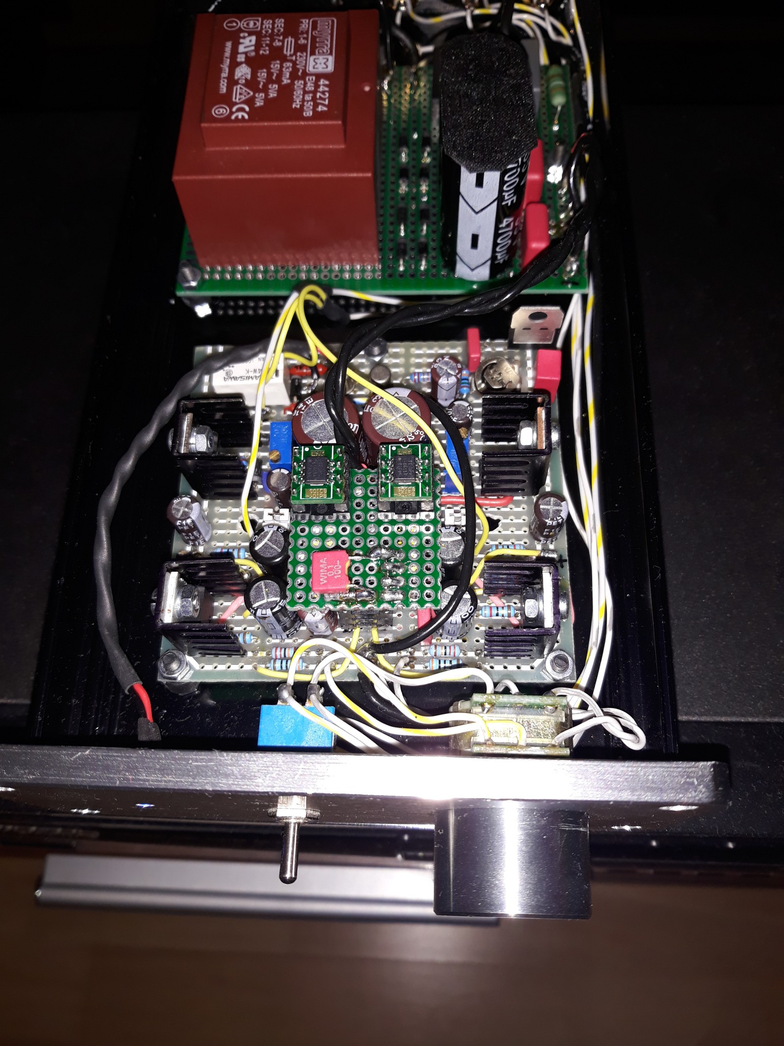

NIXIE Napisano Septembar 1, 2022 Autor #194 Napisano Septembar 1, 2022 Adapter načinih da se probaju single OPA u podnožju za dupli. Nemam gde drugo da isprobam i razradim silne Bursone one, dok novi dak ne načinim. krca44 je reagovao/la na ovo 1

NIXIE Napisano Septembar 1, 2022 Autor #196 Napisano Septembar 1, 2022 Dodah i OPA1611A na neke adaptere sa ebay. Sa onim Mikinim tinolom. Svideli su mi se baš ovi adapteri SOIC/DIP8 jer nemaju vie i OPA je okrenut kako treba, direktna je i kratka veza nožica i pinova. Kod drugih je zarotiran OPA, duži su vodovi na PCB, ukrštaju se itd.
NIXIE Napisano Septembar 1, 2022 Autor #197 Napisano Septembar 1, 2022 pre 37 minuta, gluv_i_udaren reče Čekaj dok ti stignu još jedni… Sad samo još da proverim kako sam ih ožičio, i palim sprave. Da uživam malo još u muzici dok ima struje. Imaš PP.
NIXIE Napisano Septembar 1, 2022 Autor #198 Napisano Septembar 1, 2022 TL071 iz Kelco su tu obično za probu. Vredi svaku paru (56din.) samo zato što radi. Zvuk, ko kanta pocinkovana. Zato si OPA1611 stvarno odlični i ako potpuno novi i nerazrađeni. Plašio sam se da će moj adapter da utiče pogubno na zvuk, ali jok, nije taj slučaj. Malo utiče sigurno, ali šta vredi kad drugog izbora nemam trenutno. Uporediću možda nekad OPA1612 bez adaptera protivu OPA1611 sa adapterom.
