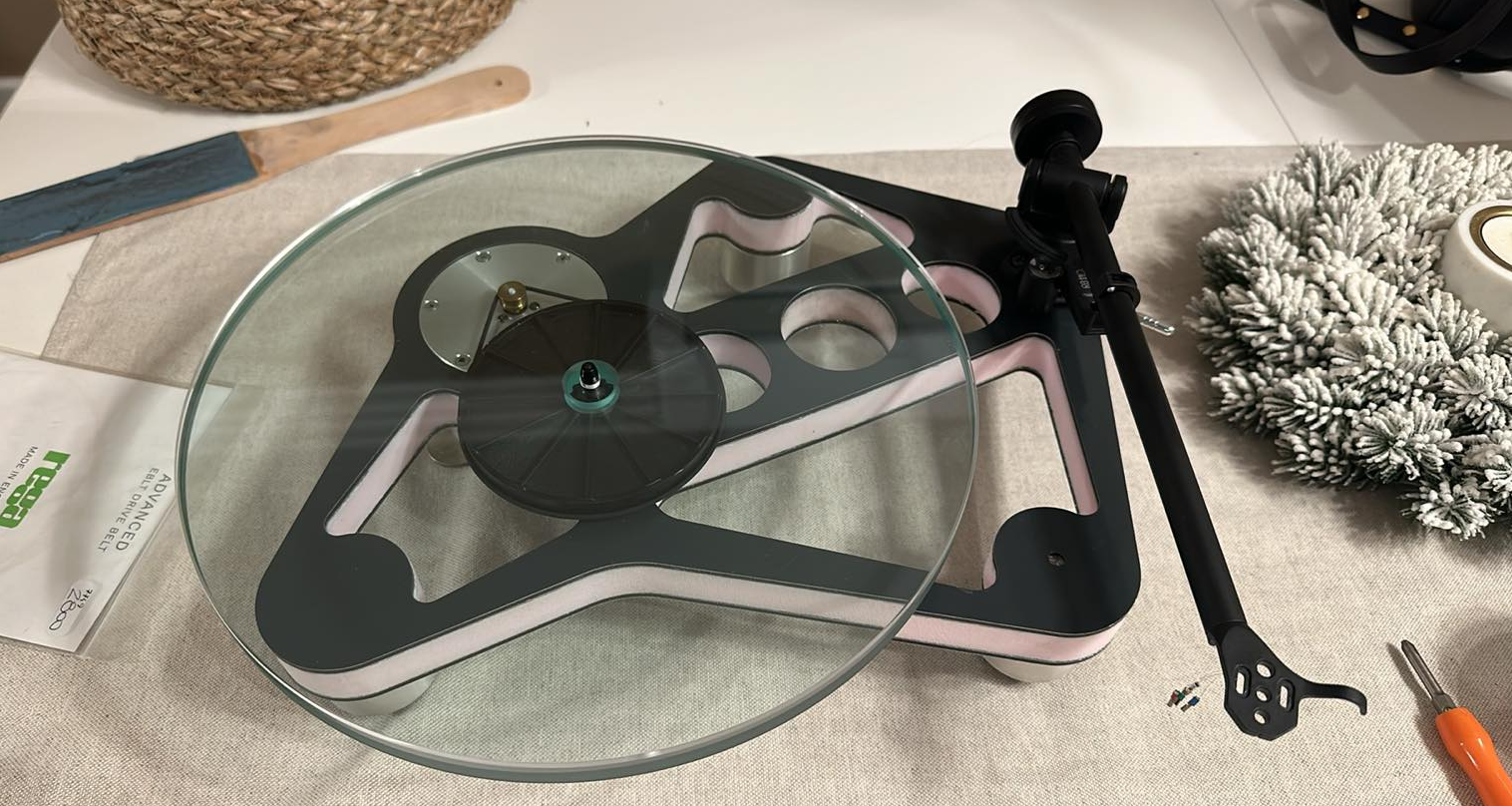

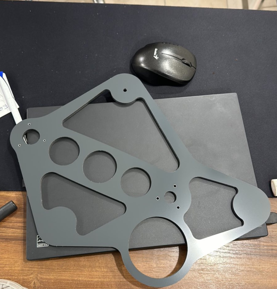

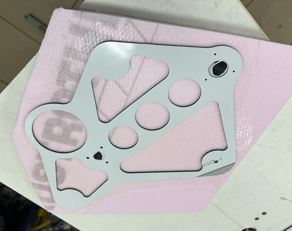

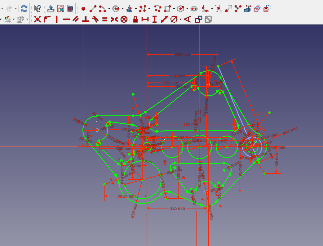

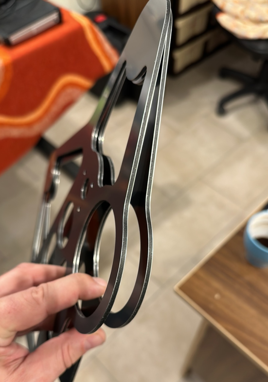

gluv_i_udaren Napisano Decembar 27, 2023 Autor #265 Napisano Decembar 27, 2023 Godinu dana kasnije gledam, kopam, tražim Tancast 8, famozni materijal za hi end Rege da pravim plint za svoj RP3 (od kog je btw samo plint i ostao). Naia postoji već neko vreme, pročitao po nešto i to je to. I crv krene da burgija. Nađem lepo gde ima da se kupi carbon fiber u pločama 2 i 3mm, nađem i Tancast 8 u UK, minimum tabla 1x2m. Za shipping nisam ni pitao, a imam čoeka da mi to pretera. Hajde dok to organizujem da uzmem da štogod nacrtam, da nije dosadno... Nacrtao i kontam koja će sad biti komplikacija da to doteram, ima opet da se razvuče godinu dana. Pošaljem dxf drugaru da mi izreže od Alubonda 3mm, čisto eto, da vidim kako će da izgleda. Izreže čova to odmah ujutro. Ali sa manje otvora nego što sam poslao. Pogreši čovek... Isti dan iseče on meni još dve ture kako treba. I gledam ja to tako, lepo mi. Kontam, uzmem da zalepim stirodur između dva alubonda da vidim kako će da izgleda. Kao, nije neko cimanje, nije ni skupo, i što da ne. Da vidim kako će takva laminacija da izgleda. I zalepim. Najbrže mi bilo 5 min epoxijem. Natrackam, zalepačim jednu stranu, stavim na pod, neku ivericu preko i stanem na to cigaru i po vremena. Otvorim ove dve rupe frezerom, zabodem dva plastična pozicionera i nabodem i drugu stranu. Sam sam sebe iznenadio što sam pozicionere umotao teflon trakom, pa se nije sve zajedno zalepilo pa da mogu komplet samo u kantu sa tim... Brijac, Leonardo, LightMatic and 2 ostalih je reagovao/la na ovo 3 2

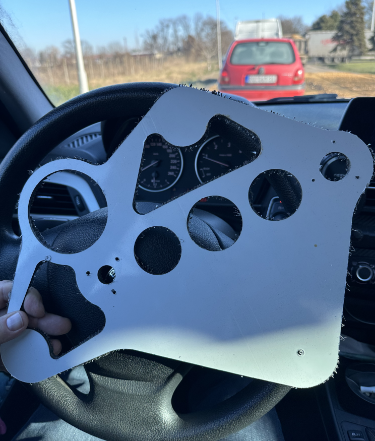

gluv_i_udaren Napisano Decembar 27, 2023 Autor #266 Napisano Decembar 27, 2023 Jeiga, kontra je slika, ali je dobro da se vrat malo prodrma ko stalno sedi za kompom E sad, opsečem sve frezerom, poravnam, ih... Milina videti Naravno, oba kompleta sam iskoristio, na jedan stavio staru dršku od Rege, stari ležaj, subplatter, tanjir, motor u kućištu što sam spremio za nešto drugo, nogare sa squash lopticama, natrpao viškove što sam pokupio po kući... Milina videti na gomili Gledam onaj drugi što je lepše ispao, deluje to dosta čvrsto. Ma nek ide život, pretovaraj da vidimo hoće li svirati. Woland, zerowaf, shonne and 3 ostalih je reagovao/la na ovo 1 4 1
gluv_i_udaren Napisano Decembar 27, 2023 Autor #267 Napisano Decembar 27, 2023 Nastavljam sutra, kad mi ne bude padala glava i kad se uverim da se plint nije iskrivio od tanjira Leonardo, крокодил, Zbora and 8 ostalih je reagovao/la na ovo 4 7
