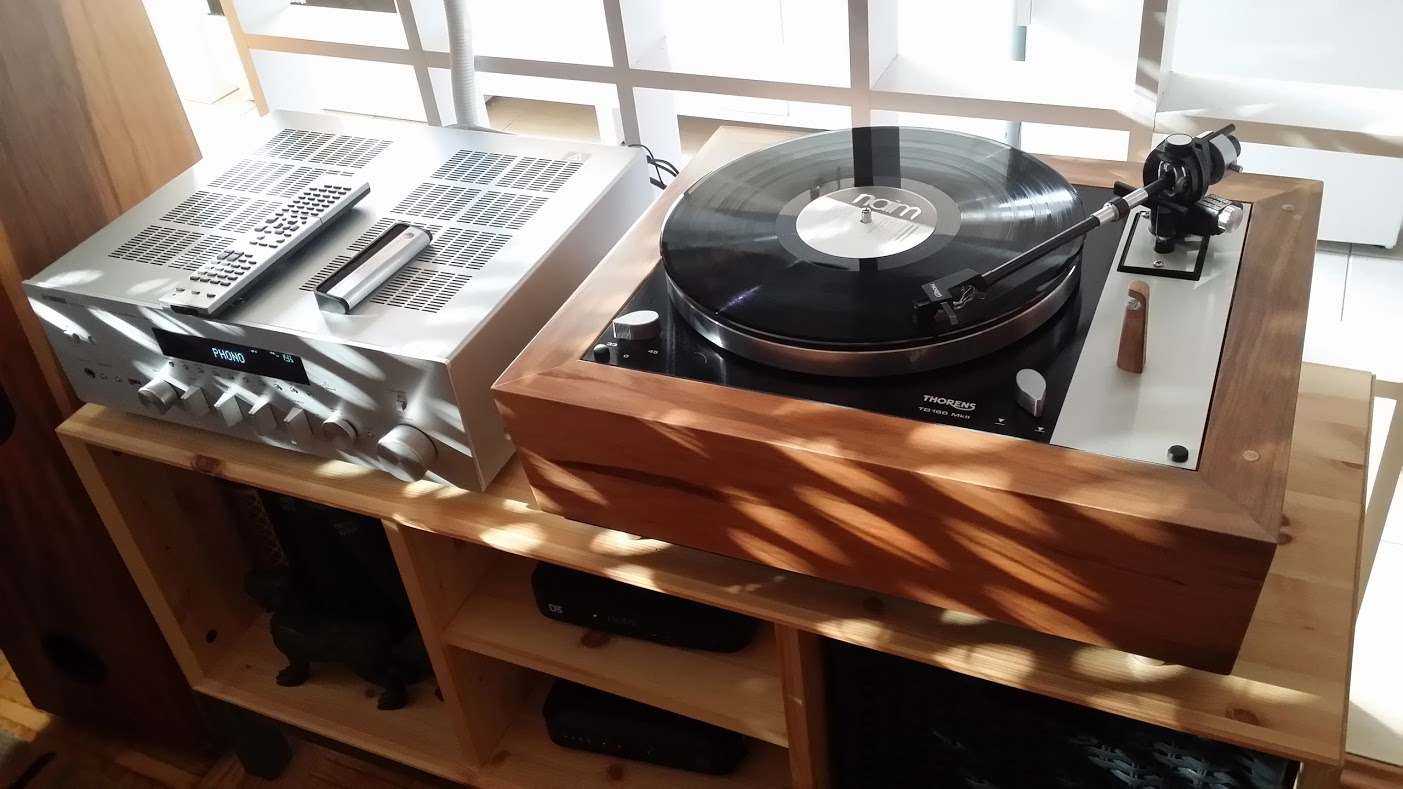

Woland Napisano Novembar 17, 2019 #3 Napisano Novembar 17, 2019 6 hours ago, gluv_i_udaren said: Poštovani poznavaoci i konzumenti, molim za pomoć oko par trilema Imam 200 - 300 ploča, Benz Micro Ace SH, Dayens Godo i rastavljen Thorens TD160 koji sam pre par godina kao hteo da sredim i tako je ostao na stabilizaciji. Sad je kao došlo vreme da se štogod čini. TP16 ručka mi ne uliva baš neko poverenje. Nemam nikakvog iskustva sa gramofonima. Šta je meni sad najpametnije da uradim tu? Odakle krenuti? Šta prvo kupiti? Koliki je budžet potreban za pristojnu vrtilicu? Koju ručku kupiti? Da li praviti? Šta praviti? Šta sa tanjirom? Od jednog prijatelja gramofondžije iz inostranstva sam dobio par saveta od kojih sam se samo prestravio jer čovek ni za jednu stavku ne ume da izgovori ni trocifren broj... Zahvaljujem i nemo' sad da me o'ma iznabadate što sam glup ja bih za početak sredio i sastavio tog Thorensa sa TP16, eventualno mu napravio okvir od nekog masiva (5 cm fosna, može i od bukve), skinuo donji poklopac i stavio ga na nekakve podešavajuće šiljke, slušao tako neko vreme, pa kasnije razmišljao o novom gramofonu.. ne postoji optimum ulaganja u gram, postavi se gornji limit pa se onda razmatra šta je najbolje za tu kintu evo ga Thorens 160 mk2 sa TP-16, sređen onako kako sam opisao, sa tvojom Ace HO, bi to trebalo lepo da svira paja959, D i g i t a L, Lemić and 5 ostalih je reagovao/la na ovo 2 6
revox Napisano Novembar 17, 2019 #4 Napisano Novembar 17, 2019 (izmenjeno) 55 minutes ago, Woland said: ja bih za početak sredio i sastavio tog Thorensa sa TP16, eventualno mu napravio okvir od nekog masiva (5 cm fosna, može i od bukve), skinuo donji poklopac i stavio ga na nekakve podešavajuće šiljke, slušao tako neko vreme, pa kasnije razmišljao o novom gramofonu.. ne postoji optimum ulaganja u gram, postavi se gornji limit pa se onda razmatra šta je najbolje za tu kintu evo ga Thorens 160 mk2 sa TP-16, sređen onako kako sam opisao, sa tvojom Ace HO, bi to trebalo lepo da svira Sve napisano potpisujem ... uz dodatak dobro sredjen thorens bez nekih velikih ulaganja sa odgovarajucom glavom zna dobro da zazvuci ... kad vidis jesi li u vinilu ili nisi odluci za dalje Izmenjeno Novembar 17, 2019 od revox djmilicic, gluv_i_udaren, Lemić and 2 ostalih je reagovao/la na ovo 2 3

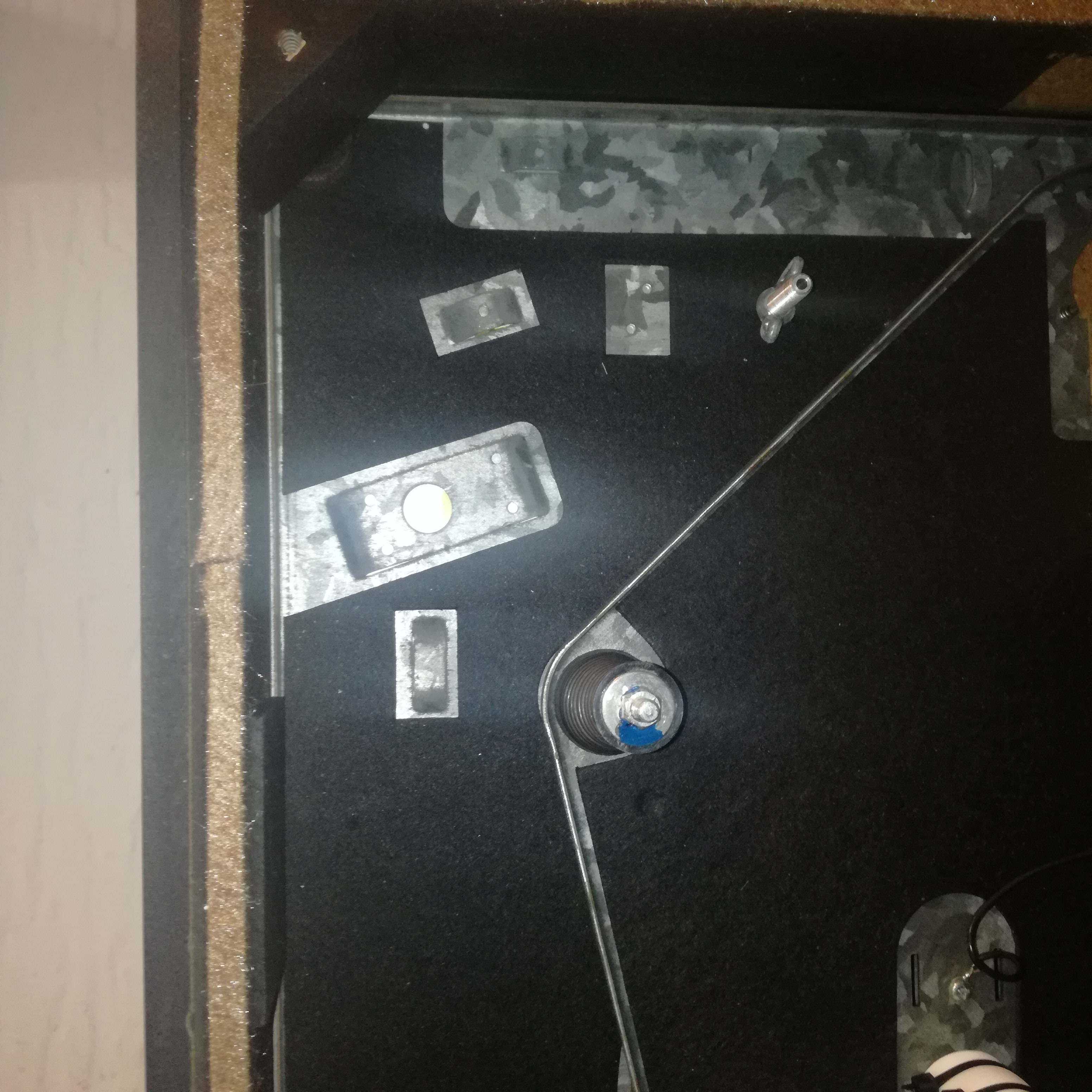

revox Napisano Novembar 17, 2019 #15 Napisano Novembar 17, 2019 Valjalo bi da stavis sliku te vrteske Mislim da ti rucka nije kao wolijeva tako da tu ne bih nista dirao u smislu zamjene aluminijuma sa karbonom Headshel ima da se kupi drveni ... nisam probao pa ne znam ... ostavio bi taj bez ikakvih intervencija Ozicenje da ... mali refres lazajeva ... ali neko ko zna da to uradi Woli ti je objasnio sta sa plintom I to je ok ... nikakvo dodatno dampiranje drveta Woli predlaze da se makne lesonit sa dna sto je ok al sam ja stavljao mediapan od 22mm umjesto njega I to je po meni bolje Moze da se sa unutrasnje strane dampira subsasija I sasija ali nikako necim sto se kasnije ne moze lako skinuti ako ti se ne svidi Samo su td160super I 147 imali taj fabricki damping Tanjir se isplati dampirati samo po unutrasnjem obodu ... traka gumena od 2-3 mm debljinje ... sirine 10 mm ... ima efekta Treba podesiti opruge ... od toga dosta zavisi zvuk Treba vidjeti lezaj tanjira ... ocistiti I staviti novo ulje Preziciti vodove rucke da se odvoji masa rucke od mase gramofona Stavi dobar mat ako je na njemu onaj standardni sto ide sa nima fabricki I naravno geometrija rucke VTA I ostali parametri da se podese sa protraktorom prema izabranoj zvucnici Mozes da stavis nove noge ...najbolje tri radi izolacije I nivelacije Ima to da prosvira da valja gluv_i_udaren and Lemić je reagovao/la na ovo 1 1

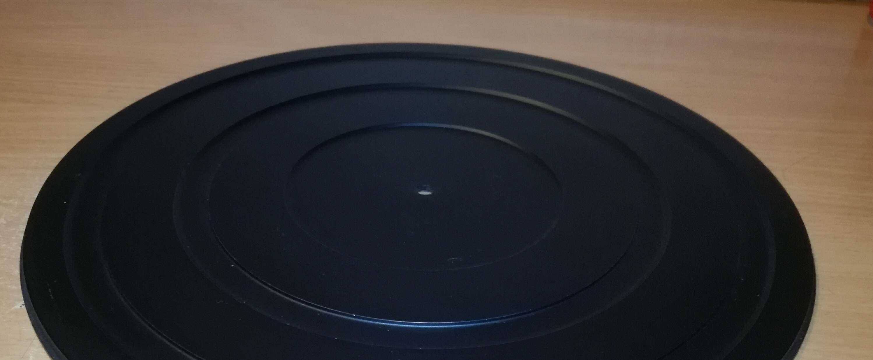

revox Napisano Novembar 17, 2019 #20 Napisano Novembar 17, 2019 13 minutes ago, gluv_i_udaren said: Sa tp68 bi trebalo da bude isto. jedino što konektor treba prebaciti sa tp60 nisam siguran ... geometrija je u pitanju ... hebes estetiku i kako izgleda ... bitno je da sviri Ovo ti je kako sam ja dampirao tanjir gluv_i_udaren je reagovao/la na ovo 1

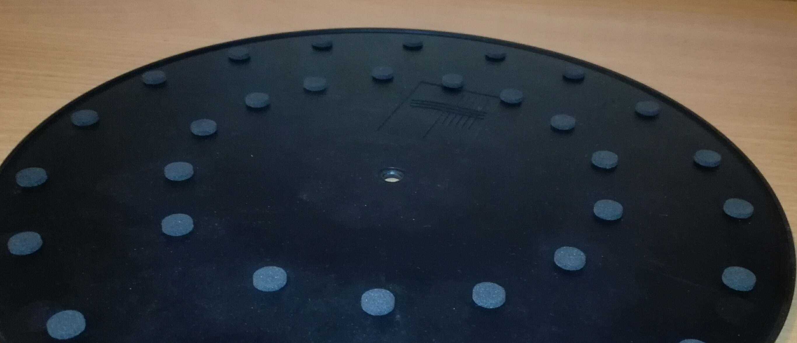

revox Napisano Novembar 17, 2019 #21 Napisano Novembar 17, 2019 Mozes sa donje strane mata da stavis ove male samolhepljive gumene odbojnike ... rade posao ako ti je ovakav mat ... ili trazi bolji gluv_i_udaren je reagovao/la na ovo 1

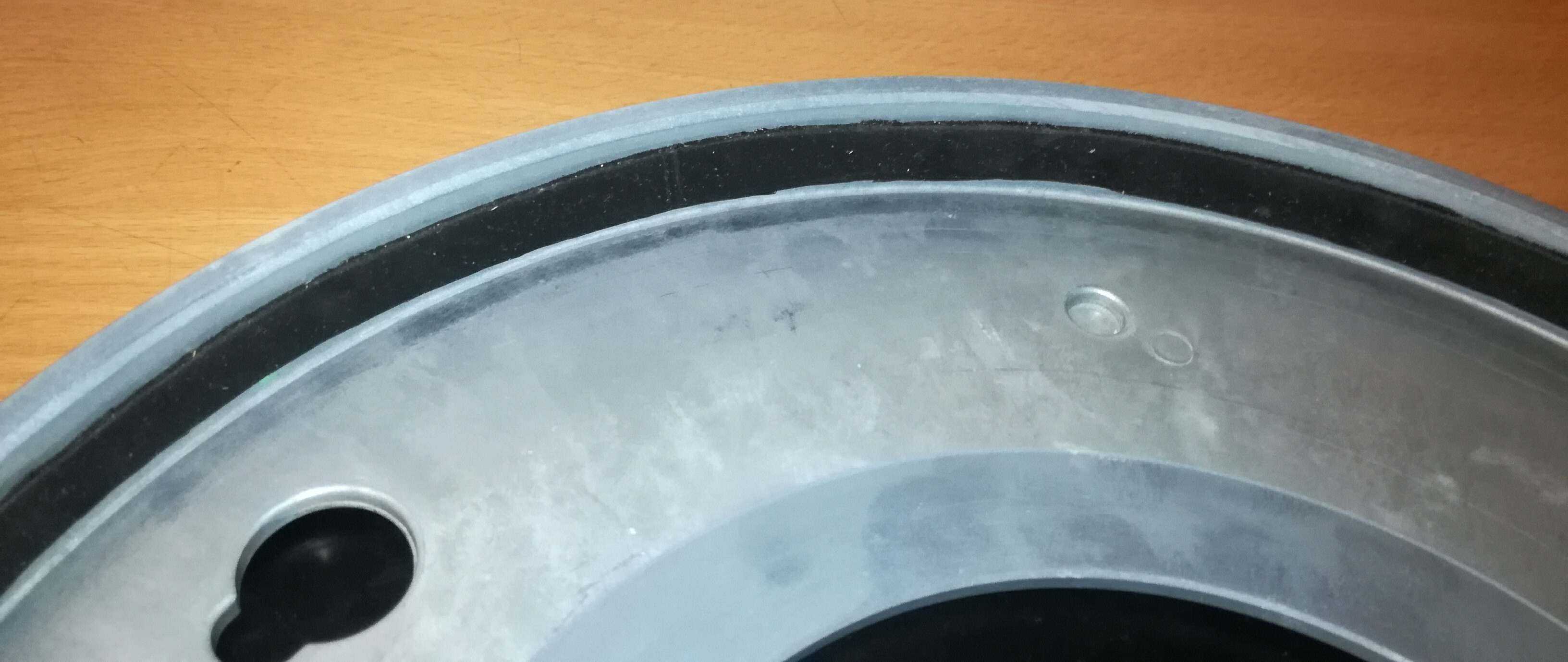

revox Napisano Novembar 17, 2019 #22 Napisano Novembar 17, 2019 ovo ti je damping fabricki u 160 super ... kao neka coha ili neko drugi tvrdji materijal ... nije guma I nije bitumen ... to ne stavljaj gluv_i_udaren je reagovao/la na ovo 1
