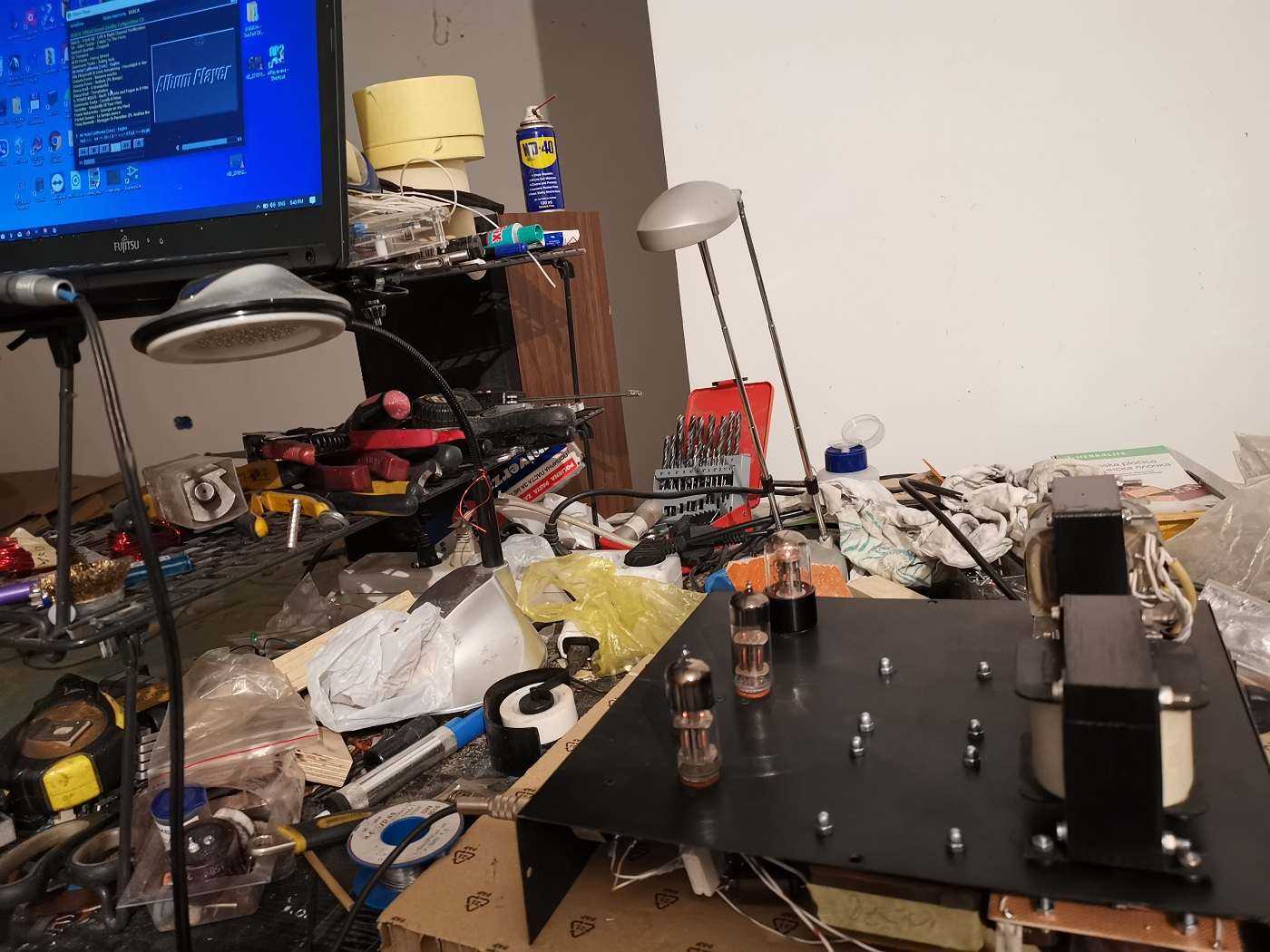

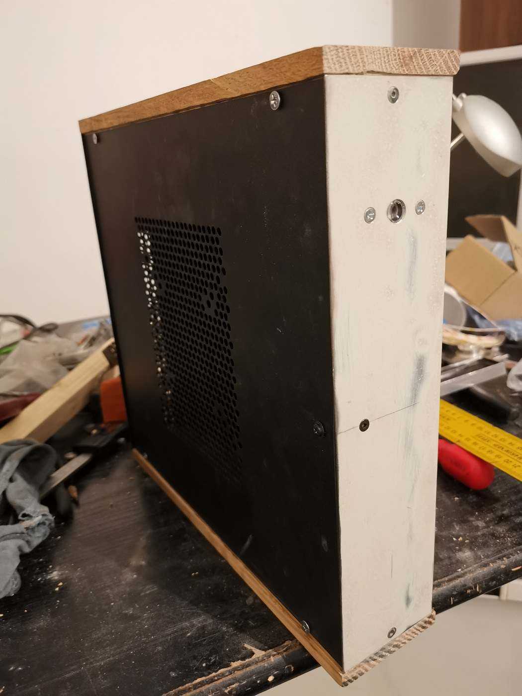

djmilicic Napisano Novembar 3, 2019 #1 Napisano Novembar 3, 2019 Kao i što obećah - otvaram temu. Šema je "pozajmljena" sa komšijskog sajta. Napajanje sam "izmodao" sam. Za početak, zgotovljena je kutija. Fali joj otvaranje rupa, prednja maska od pleksiglasa i završna obrada. Pogled o’zdo s preda i o’zgo. vladd, Beli_Ninja, John Coltrane and 2 ostalih je reagovao/la na ovo 2 3

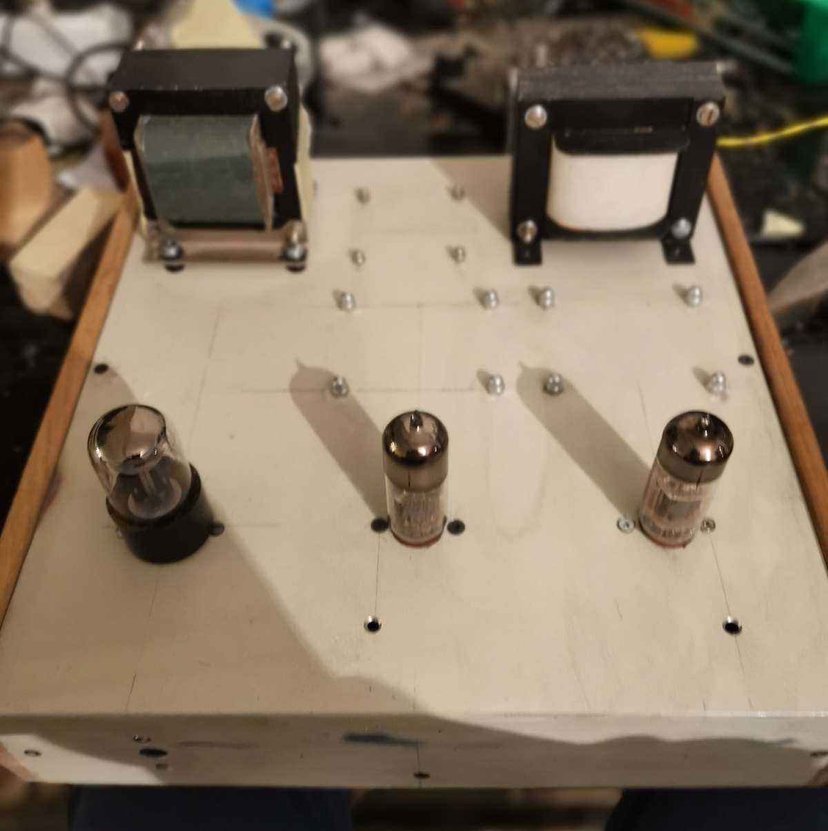

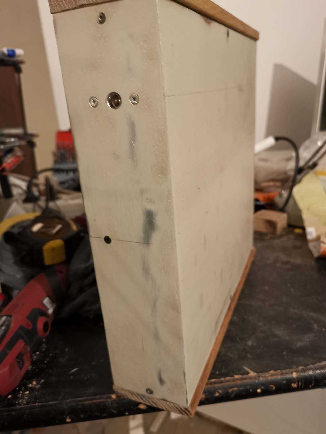

djmilicic Napisano Novembar 6, 2019 Autor #2 Napisano Novembar 6, 2019 Samo da prijavim dinamiku radova (koga interesuje). Mehanički deo je završen. Sledi fina obrada drveta, obrada metalnih delova i lakiranje. krca44, dejanco32, 2a3 and 1 član je reagovao/la na ovo 1 3

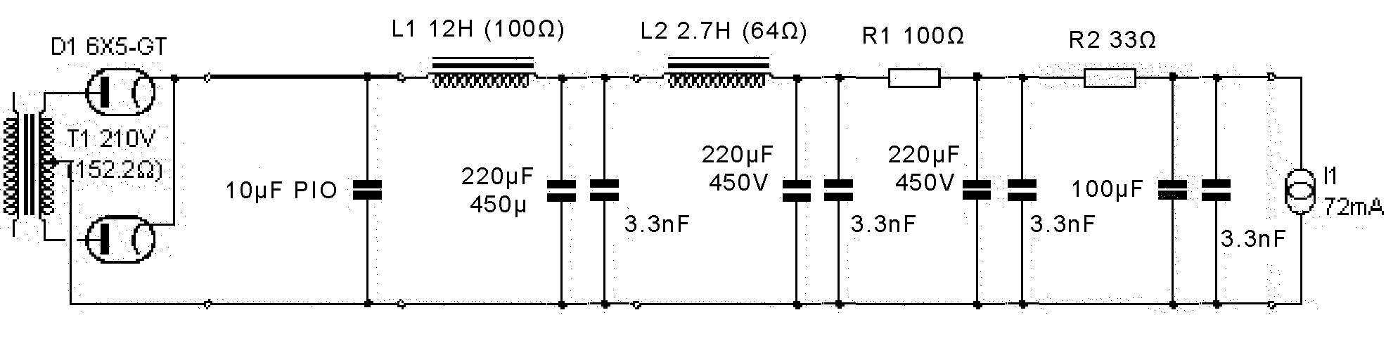

milan p. Napisano Novembar 6, 2019 #3 Napisano Novembar 6, 2019 Gde si metnuo onaj PIO od 10 mikro? Ne vidim ga na šemi...Inače ovi manji crveni sviraju i meni u pojačalu.I bolji su od Obligato
djmilicic Napisano Novembar 6, 2019 Autor #4 Napisano Novembar 6, 2019 3 minutes ago, milan p. said: Gde si metnuo onaj PIO od 10 mikro? Na šemi je umesto onog od 8uF. Pošto je unutrašnji otpor trafoa relativno visok, malo sam povećao kapacitet. Znači, prvi kond iza ispravljačice. I poslednji kond u ispravljaču je zamenjen sa dva od 47uF - nije mogao da mi stane i četvrti od 220uF.

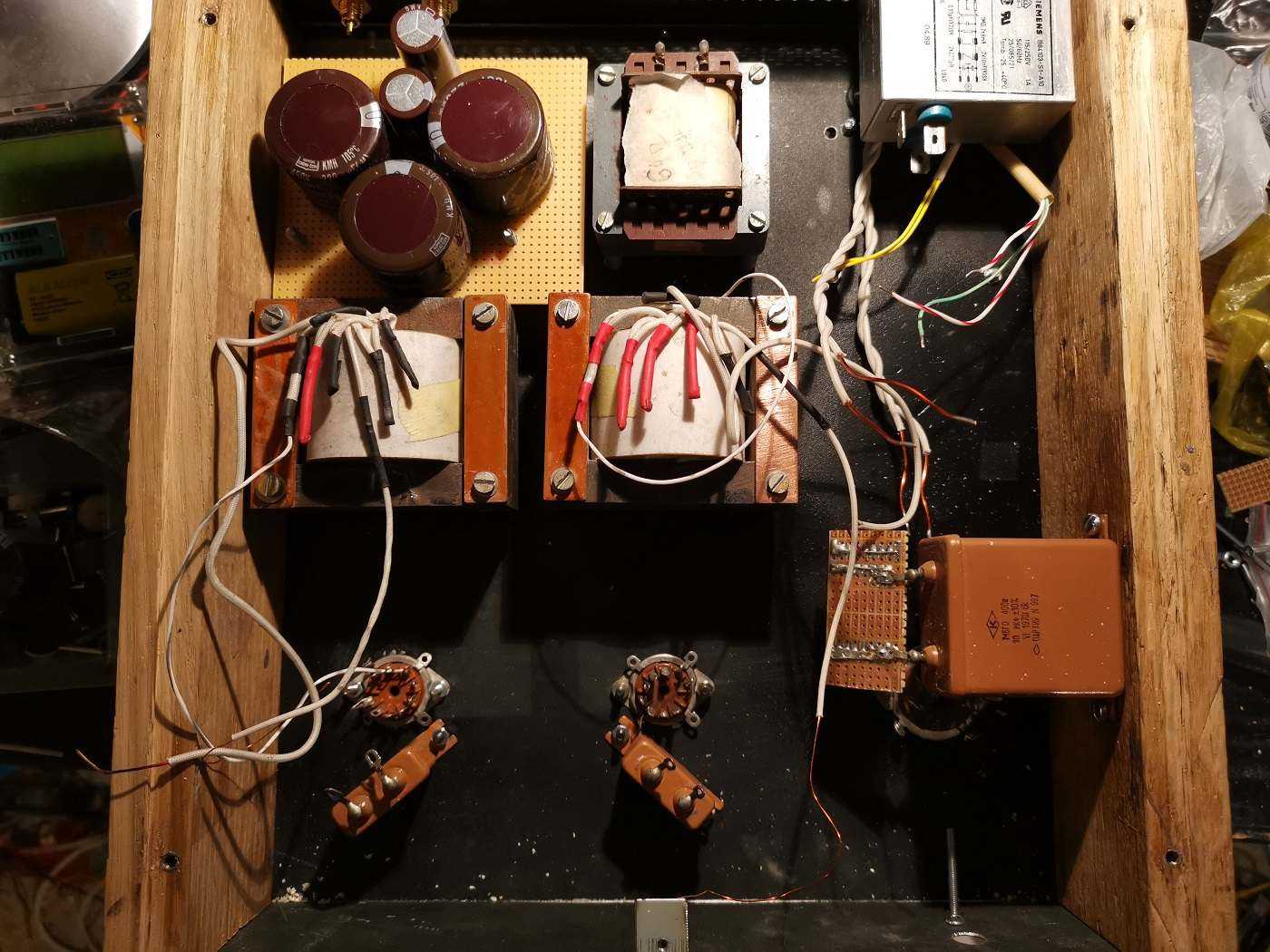

Fukushima Napisano Novembar 7, 2019 #5 Napisano Novembar 7, 2019 Čudno rešenje sa tim induktorom u cathode followeru..
krca44 Napisano Novembar 7, 2019 #6 Napisano Novembar 7, 2019 Da li je to induktor u katodnom izlazu ili Autotrafo / AVC ?
djmilicic Napisano Novembar 7, 2019 Autor #7 Napisano Novembar 7, 2019 Autotrafo, jer je niyak napon na namotajima.

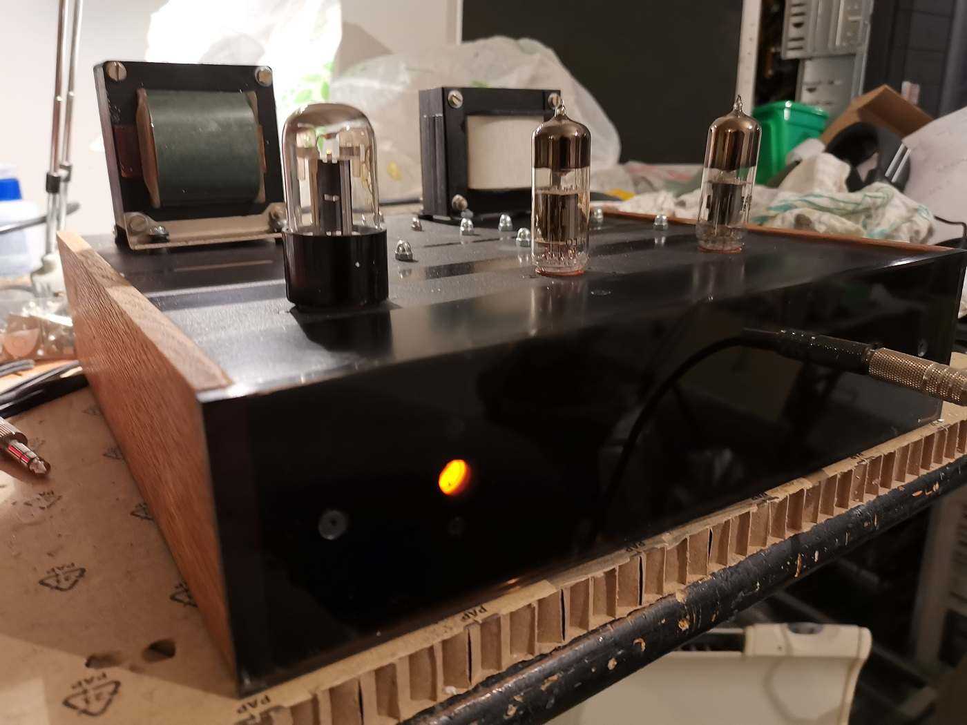

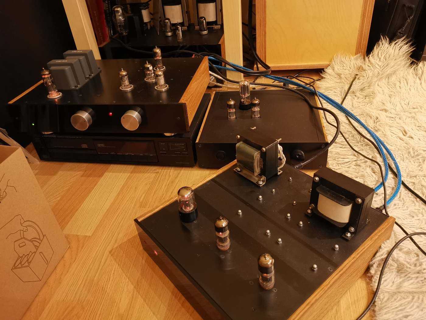

djmilicic Napisano Novembar 7, 2019 Autor #8 Napisano Novembar 7, 2019 Radilo se. nije da nije dejanco32 and 2a3 je reagovao/la na ovo 1 1
djmilicic Napisano Novembar 9, 2019 Autor #9 Napisano Novembar 9, 2019 Možda ovo i prosvira... krca44, John Coltrane, 2a3 and 1 član je reagovao/la na ovo 1 3
djmilicic Napisano Novembar 9, 2019 Autor #10 Napisano Novembar 9, 2019 Prosviralo!!! Još da nađem krštene slušalice vladd, John Coltrane, 2a3 and 1 član je reagovao/la na ovo 4
djmilicic Napisano Novembar 11, 2019 Autor #11 Napisano Novembar 11, 2019 Bez problema poterane i slušalice od 2000 oma (Sennheiser HD424 kao i HD414 - fala čika Brki na posudbi istih).

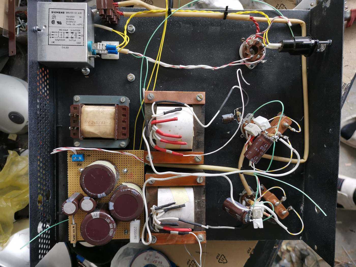

djmilicic Napisano Novembar 12, 2019 Autor #15 Napisano Novembar 12, 2019 To je to. I rizik da budem iseljen iz sobe. Sledi definitivna šema. krca44 and 2a3 je reagovao/la na ovo 2
krca44 Napisano Novembar 12, 2019 #16 Napisano Novembar 12, 2019 I trafoe si sam motao, stvarno skidam kapu / naklinjem se kao Japanac
djmilicic Napisano Novembar 12, 2019 Autor #17 Napisano Novembar 12, 2019 Prigušnice nisam - one su iz furde. Samo mrežni i tonske. Hvala. 2a3 and vladd je reagovao/la na ovo 1 1

vbraca Napisano Januar 11, 2020 #21 Napisano Januar 11, 2020 Koliki je DC napon na izlazu? Ako je autotrafo, onda ga mora biti.
djmilicic Napisano Januar 11, 2020 Autor #22 Napisano Januar 11, 2020 26 minutes ago, vbraca said: Koliki je DC napon na izlazu? Ako je autotrafo, onda ga mora biti. Zavisi od mesta na sekundaru. Za 32 oma slušalice, DC je od 11 do 15 mV. Za izlaz od 2kOma sluške - oko 170mV.
