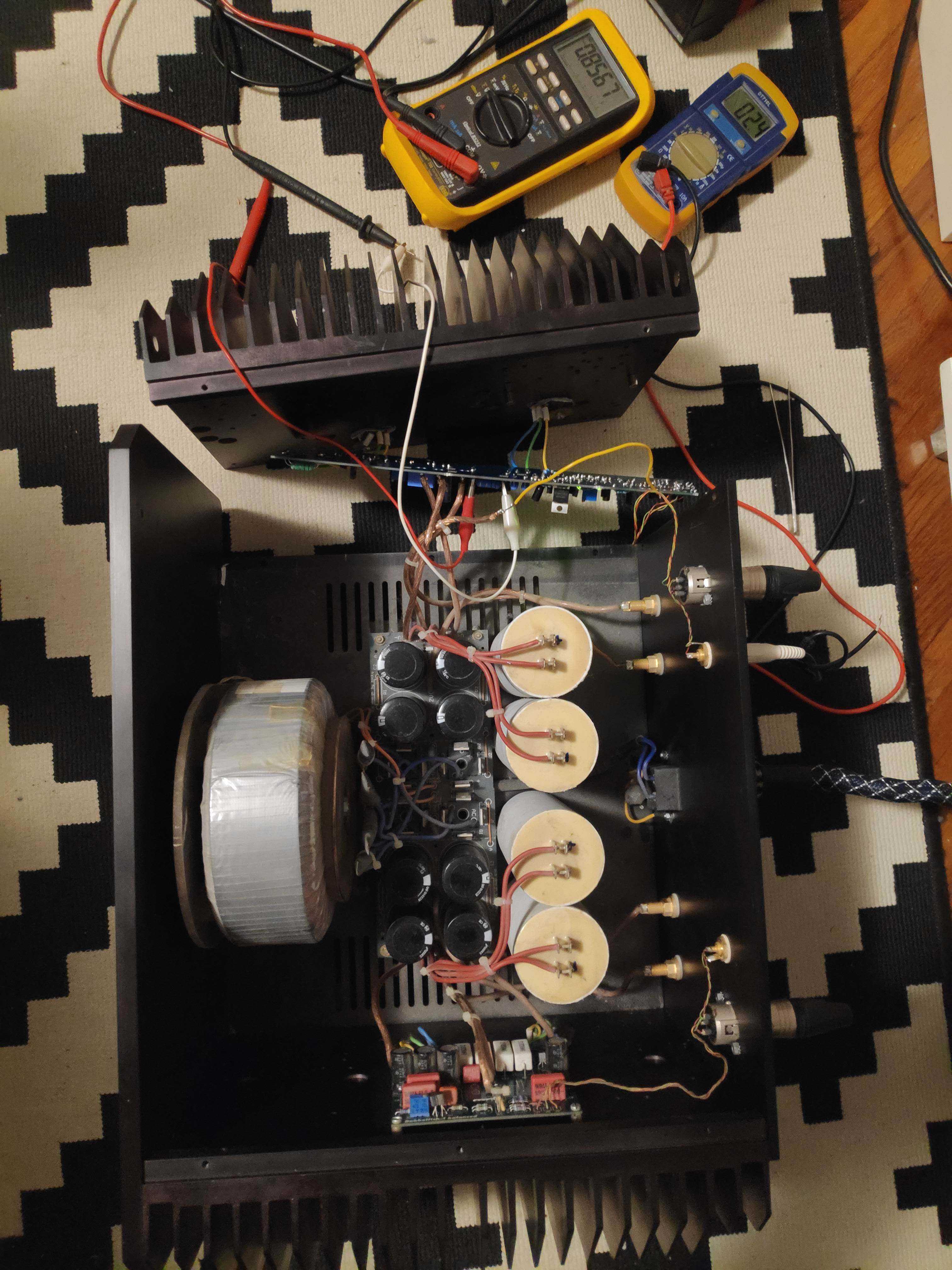

chakija Napisano Februar 25, 2020 #117 Napisano Februar 25, 2020 Doduše, još uvek ne svira jer imam jak brum kada ga upalim... Moraću još jednom da pregledam signale i da se nije nesto otkacilo u međuvremenu dok sam isprebacivao skalameriju. Tek sutra jerbo sve pokućanstvo pozaspalo

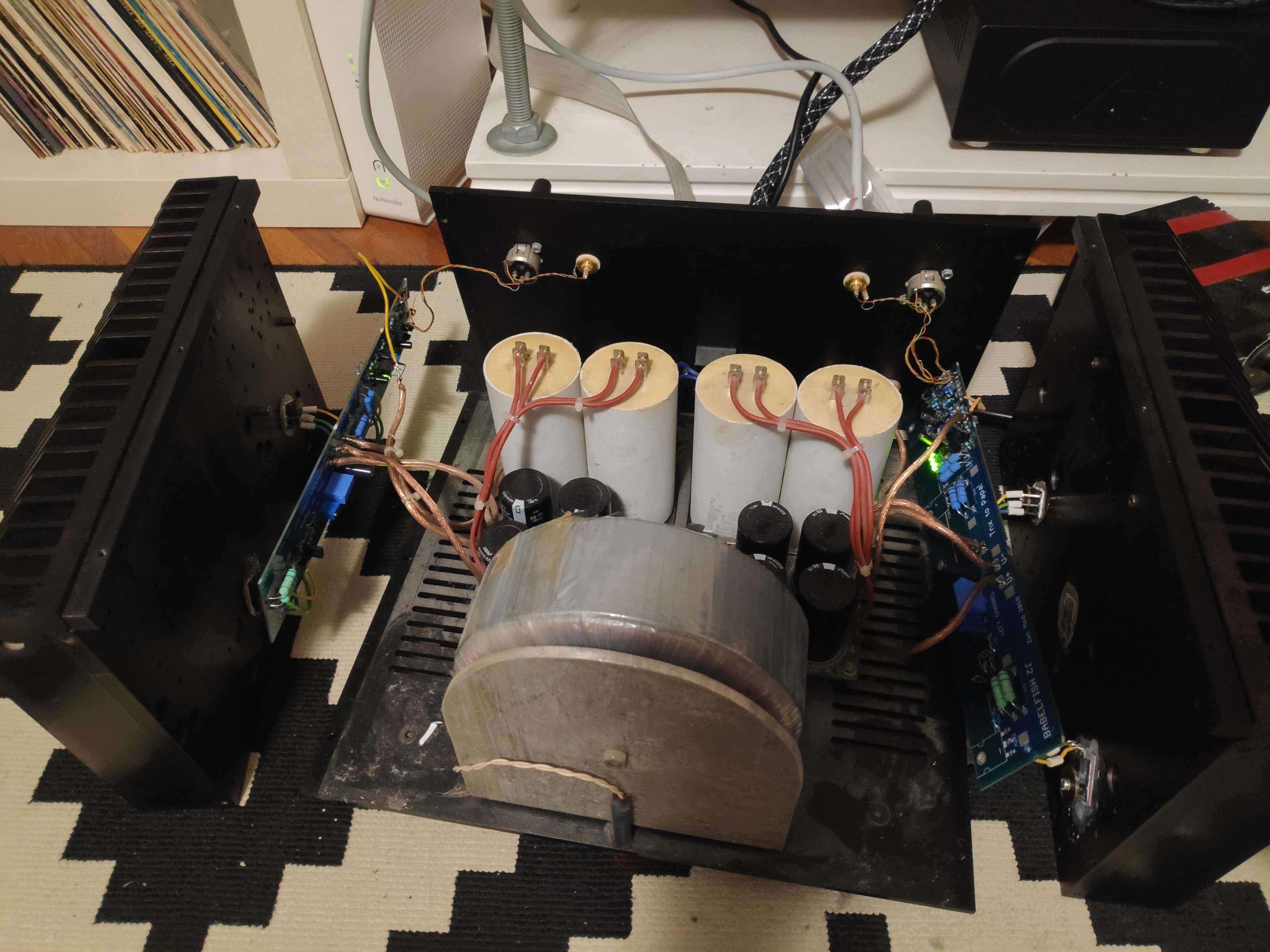

chakija Napisano Februar 26, 2020 #118 Napisano Februar 26, 2020 Uh, odakle početi... Brum otklonjen zahvaljujući velikodušnoj pomoći Zen-a. Tri kraća (za moje standarde ) telefonska razgovora i to je to. Problem je bio u raspodelu mase i relaciji napajanje-PCB. Rešeno je spajanjem grounda na XLR-u sa šasijom, a na PCB-u je gnd otkačen. Sa Babelfishom J nije bilo ovih problema, verovatno zbog drugačijeg koncepta PCB-a... Uspeo sam danas da uporedim zvuk Bablefish J vs 2J IRFP full iteracija i na kratko da poslušam 2J sa SJEP u donjoj poziciji. Podrazumeva se da sam uspeo da podesim obe varijante na ~1.7A mirne struje i ~10mV DC-a. Babelfish J je odlično pojačalo. Ima brz, neutralan i detaljan zvuk, a pri tom ima "ono" nešto što ga izdvaja iz mase dobrih pojačala. Sissy sit je takođe odlično pojačalo, ali nekako nisam mogao da se naviknem na njegov "uglađen" karakter zvuka u kombinaciji sa mojim kutijama. Mislim, ono...daleko od toga da ne bih mogao da živim sa njim, ali roštilj je roštilj . Babelfih 2J sa IRFP me sa svojim zvučnim potpisom jako podseća na Sissy Sit. Odličan prostor, odlična kontrola u bassu, mekoća u srednjim i visokim...2J IRFP vs Babelfish J za mene je je jako teško odlučiti koji je bolji - oba su odlična, a opet toliko drugačije zvuče. 2J IRFP je pojačalo koje se sluša satima i satima bez trunke zamora, sa odličnom kontrolom i detaljima u bassu, dok je Babelfish J "tačnije" pojačalo sa zvučnim potpisom koji meni lično više leži. 2J sa SS na M103 poziciji i IRFP na M102 donosi sasvim drugačiju priču. Zvučni potpis totalno drugačiji od varijante sa IRFP. Momentalno se čuje dodatni nivo detalja, a ono "nešto" što vrhunska pojača imaju (timbar, prirodnost ili kako god) sada se javlja u izobilju. Preciznost na novom nivou, a zvuk je dobio na "životu". Kao da je Babelfish J dobio novi nivo transparencije i detaljnosti, a opet za nijansu prefinjenije svira...ne znam, teško je pretočiti u reči. Jedina zamerka je što "vazduh" nije toliko prisutan kao kod Sissy/IRFP varijante i što nisam siguran kakav je efekat na dužem slušanju...(uzeti sa rezervom pošto sam slušao mono signal). Mnogo mi se sviđa ova "hibrid" varijanta. Sutra nastavak sa utiscima sa SS na obe pozicije. Srecko and hifish je reagovao/la na ovo 1 1

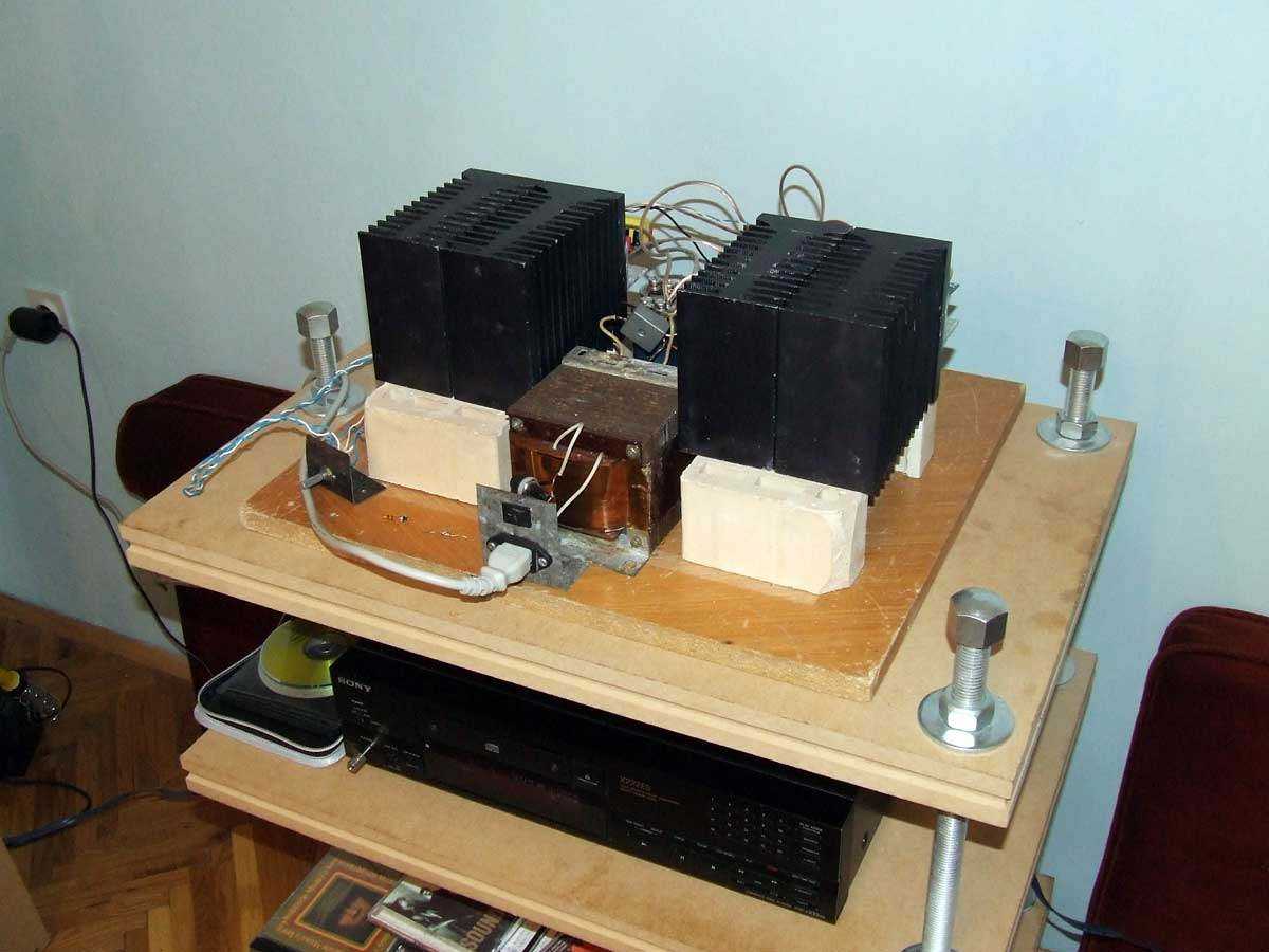

Zen Mod Napisano Februar 26, 2020 Autor #121 Napisano Februar 26, 2020 samo da se vidi kako se i Lesi vraca kuci slike pre .................. 12 godina (jbte, kad se setim kako je ovaj pustan u rad , telefonski .......... ) dejanco32, 2a3 and Ikaro je reagovao/la na ovo 1 2
ManicP Napisano Februar 27, 2020 #122 Napisano Februar 27, 2020 1. Jbt, kolki su ti bafli obzirom na Čakijine gabarite... 2. "Vidi se odma da još nije bio oženjen" sistem

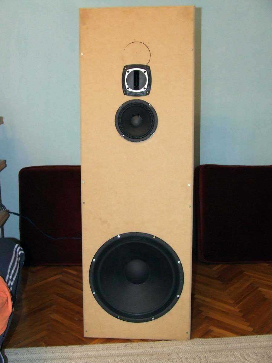

chakija Napisano Februar 27, 2020 #123 Napisano Februar 27, 2020 Odakle samo iskopa ove slike !? Zen-arhivator! Gle, selenium super tweet! Baš ono što mi sad treba za igranje. Ovo me podsetilo... Selenium 12pw3 je FANTASTICAN u bass-u na open baffl-u do nekih 50Hz. Po meni, bolji od Alpha 15. Al vidi se šta je pravi I-bed, sa sve klocnama od cigli!

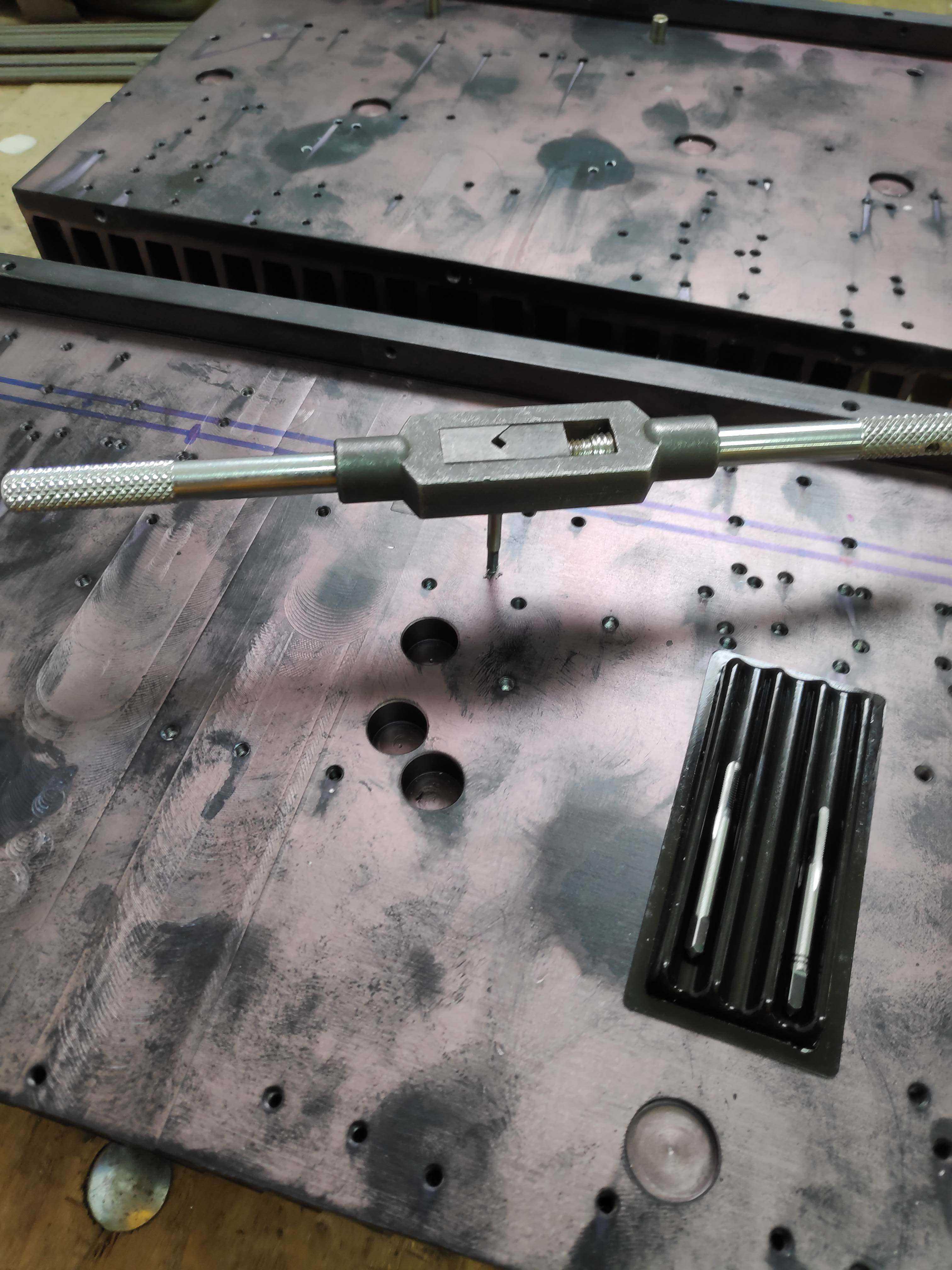

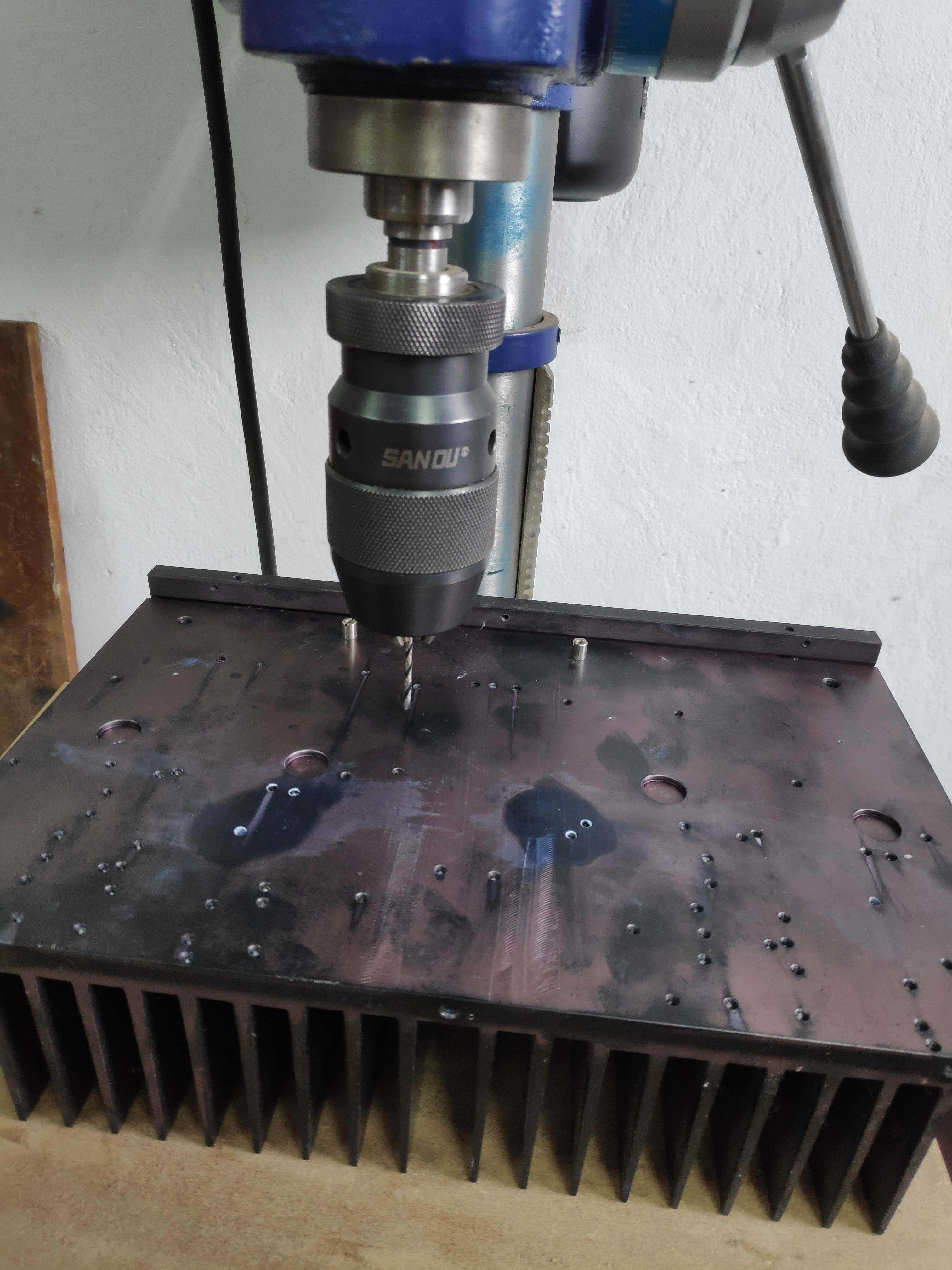

chakija Napisano Mart 1, 2020 #131 Napisano Mart 1, 2020 Izeš diy bez mašinskih radova Izbusene dodatne rupe na ladnjaci.
