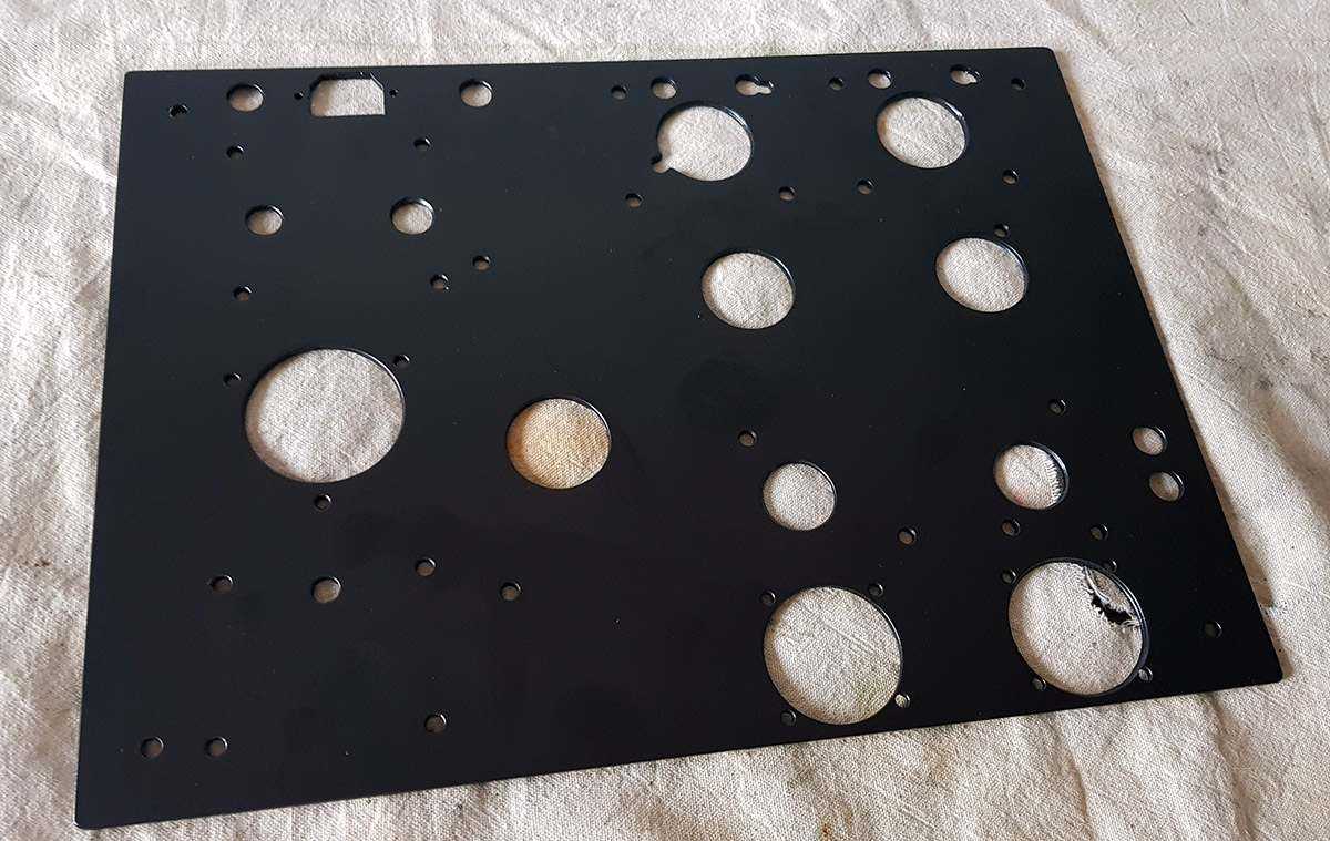

neskor Napisano Jul 27, 2019 Autor #25 Napisano Jul 27, 2019 konacno uhvatio malo vremena da skutijam ovaj amp gornja ploca izbusena i plastificirana dejanco32 and Dual je reagovao/la na ovo 2

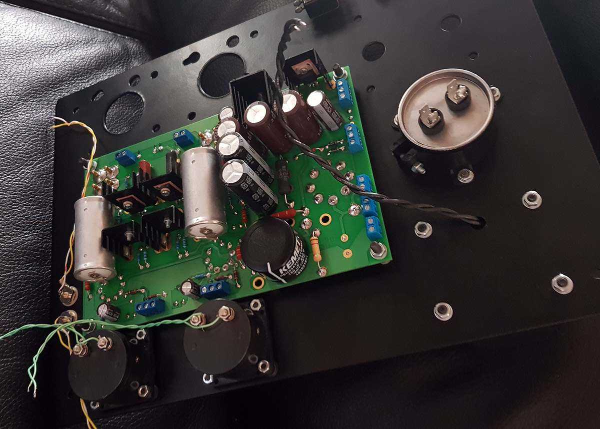

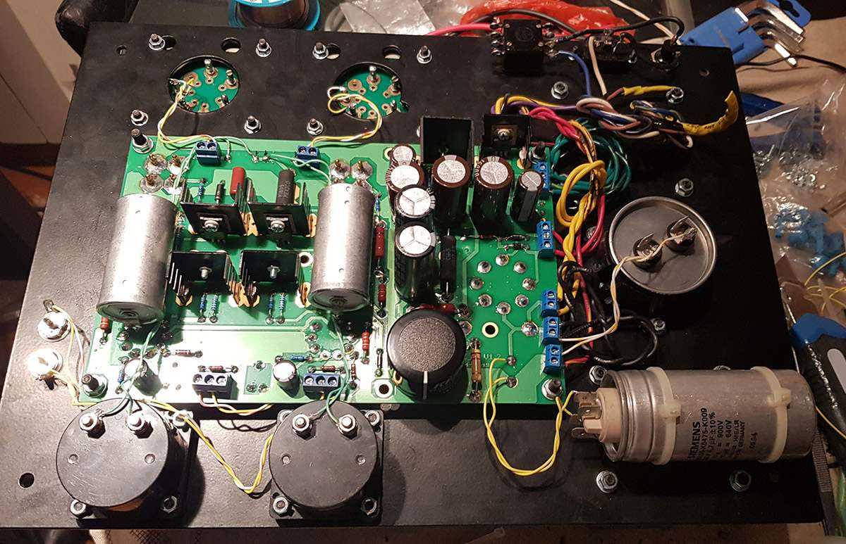

neskor Napisano Jul 27, 2019 Autor #26 Napisano Jul 27, 2019 zatim ubaceni delovi dejanco32, Dual and vladd je reagovao/la na ovo 1 2

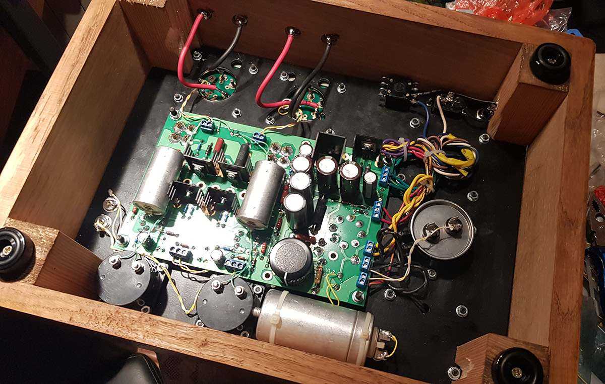

neskor Napisano Jul 27, 2019 Autor #27 Napisano Jul 27, 2019 i onda drvena kutija zendral, dejanco32, zek and 2 ostalih je reagovao/la na ovo 1 4

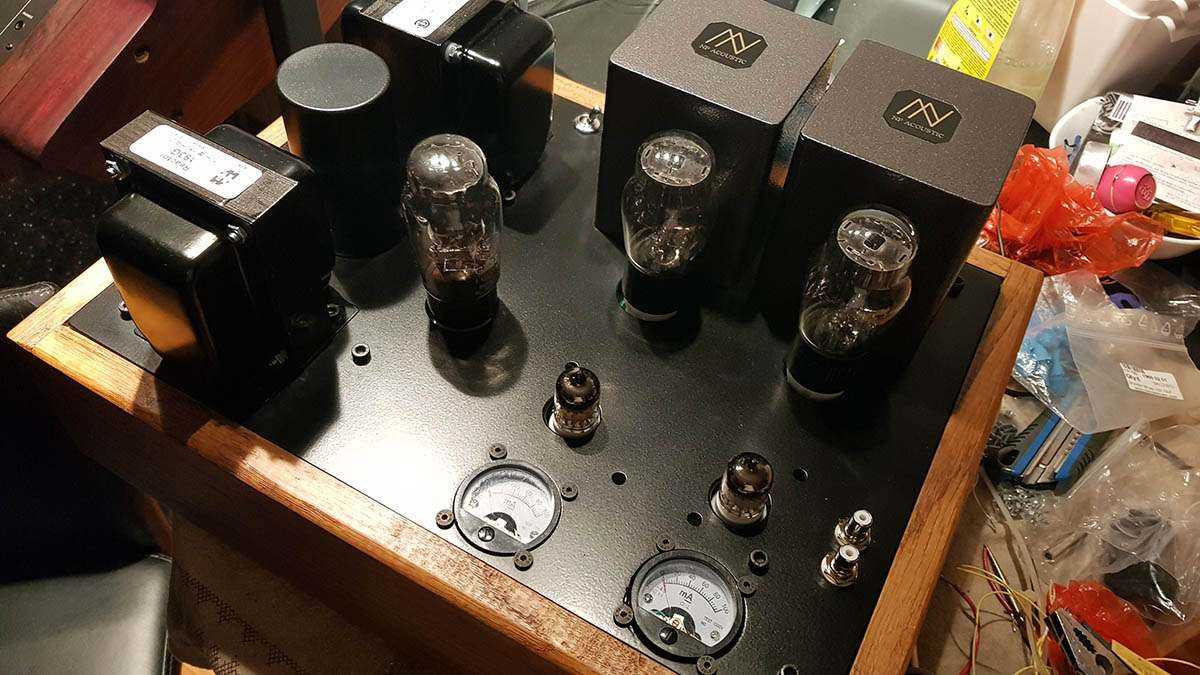

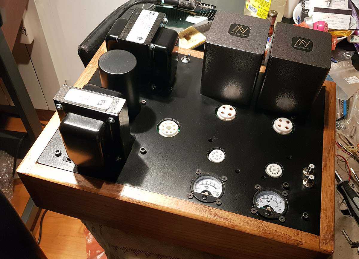

neskor Napisano Jul 27, 2019 Autor #28 Napisano Jul 27, 2019 i na kraju gotovo pojacalo крокодил, dejanco32, ninja and 10 ostalih je reagovao/la na ovo 7 4 2
milovan1963 Napisano Jul 27, 2019 #29 Napisano Jul 27, 2019 2 minutes ago, neskor said: i na kraju gotovo pojacalo i na kraju kako svira ...?
neskor Napisano Jul 27, 2019 Autor #30 Napisano Jul 27, 2019 danas slusanje sinoc sam zavrsio amp oko 23h, tako da nisam imao vremena za slusanje, na srecu komsija :))
djmilicic Napisano Jul 27, 2019 #31 Napisano Jul 27, 2019 Bravooooo!!! Ali, da se ne uobraziš , mala zamjerka. Prolaz HV, a i bilo koje druge žice kroz šasiju, odraditi sa PVC uvodnikom za kablove. Eh da je meni tol’ko živaca za detalje... Još jednom, .
neskor Napisano Jul 27, 2019 Autor #32 Napisano Jul 27, 2019 9 minutes ago, djmilicic said: Bravooooo!!! Ali, da se ne uobraziš , mala zamjerka. Prolaz HV, a i bilo koje druge žice kroz šasiju, odraditi sa PVC uvodnikom za kablove. Rupa je bila velika, kabl nije nategnut, a i ploca plstificirana tako da nisam o tome razmisljao, ali ima smisla.
djmilicic Napisano Jul 27, 2019 #33 Napisano Jul 27, 2019 Mikroprinc, PVC uvodnici 4, 6, 8mm, jedna će da završi pos’o i za tu rupu. Ja se rukovodim onom: Što je sigurno, sigurno! Reče kaluđerica i navuče qrton na sveću. bnb je reagovao/la na ovo 1
neskor Napisano Jul 27, 2019 Autor #34 Napisano Jul 27, 2019 amp je jos u testnoj fazi, tako da u sledecem koraku cu onda uvodnike ubaciti, poskidati redne kleme i zalemiti sve kablove direktno na plocu djmilicic je reagovao/la na ovo 1
