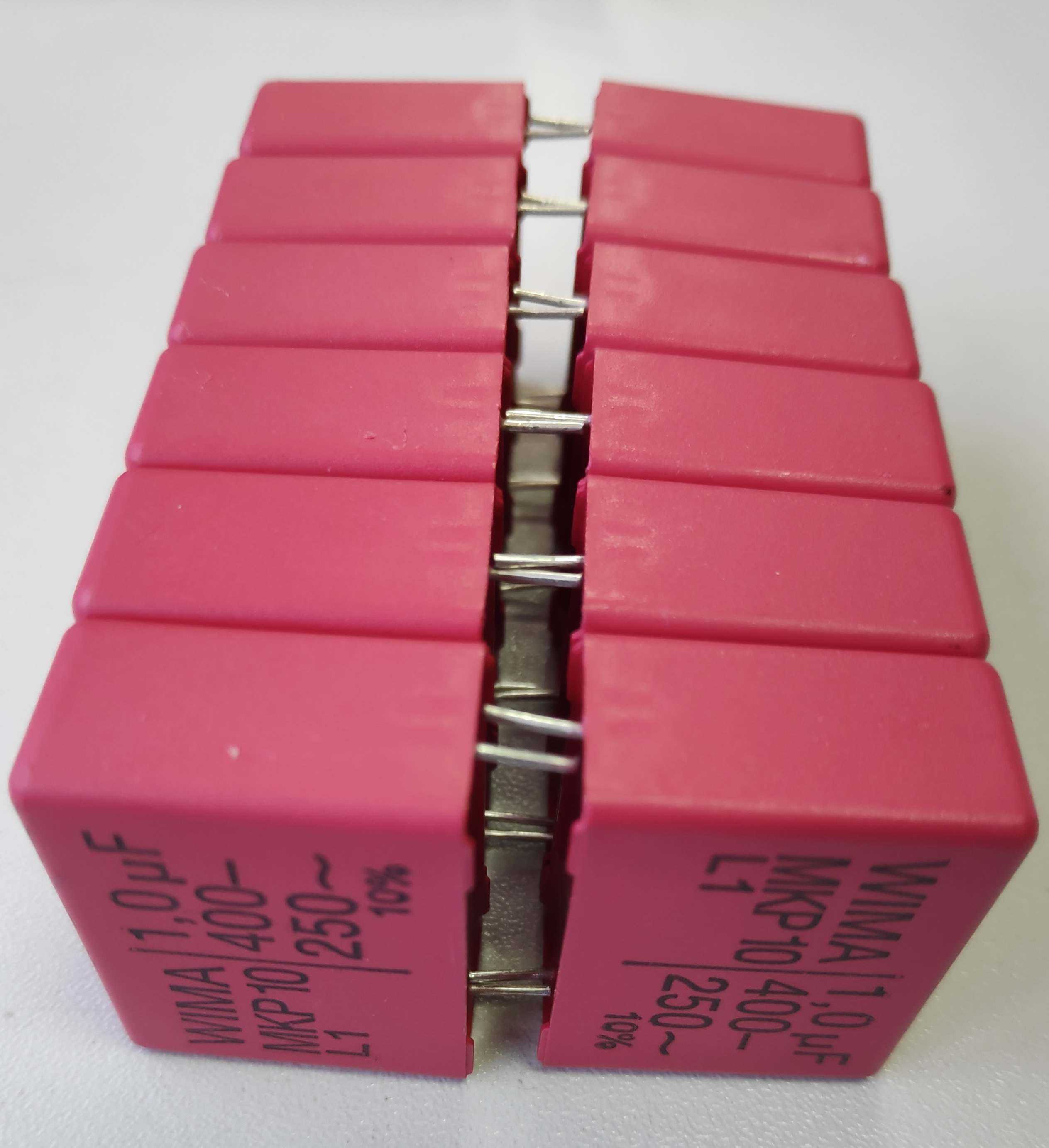

Aleks Napisano Jul 31, 2019 #137 Napisano Jul 31, 2019 Meni Wima MKP poprilično high end grade, bolje od toga ni ne umem da čujem
chakija Napisano Jul 31, 2019 Autor #138 Napisano Jul 31, 2019 Trenutno na usviravanju ne zvuče nešto preterano bolje od plavih philipsa...videćemo kad legnu posle par dana kakva je situacija pošto i plavcima treba neko vreme da prosviraju.

chakija Napisano Avgust 11, 2019 Autor #140 Napisano Avgust 11, 2019 Posle nekih dve nedelje čini mi se da su se wime usvirale. Mislim da su zvucno za stepenik ili dva iznad plavih kondova. Inače, uvek volim da zarolam sve od opreme što imam, čisto da proverim i verifikujem ranije utvrđene zaključke... Tako sam radi komparacije zakačio sjajne Kril monitore čisto da vidim gde sam sa zvukom u poređenju sa ovim kutijama. Krilovi su mi dosta dugo bili broj 1 monitori i kutije koje sam sa uživanjem slušao. Ukratko, blago blentavi kez mi ne silazi sa lica Aleks, djmilicic and gluv_i_udaren je reagovao/la na ovo 1 2
NIXIE Napisano Avgust 12, 2019 #141 Napisano Avgust 12, 2019 9 hours ago, chakija said: Posle nekih dve nedelje čini mi se da su se wime usvirale. Ako su original, to je pošten kondenzator koji ipak malo zaostaje za Jantzen, Mundorf i tako tim skupljim. Međutim, razlika u ceni je baš velika u korist Wima FKP-MKP. chakija je reagovao/la na ovo 1

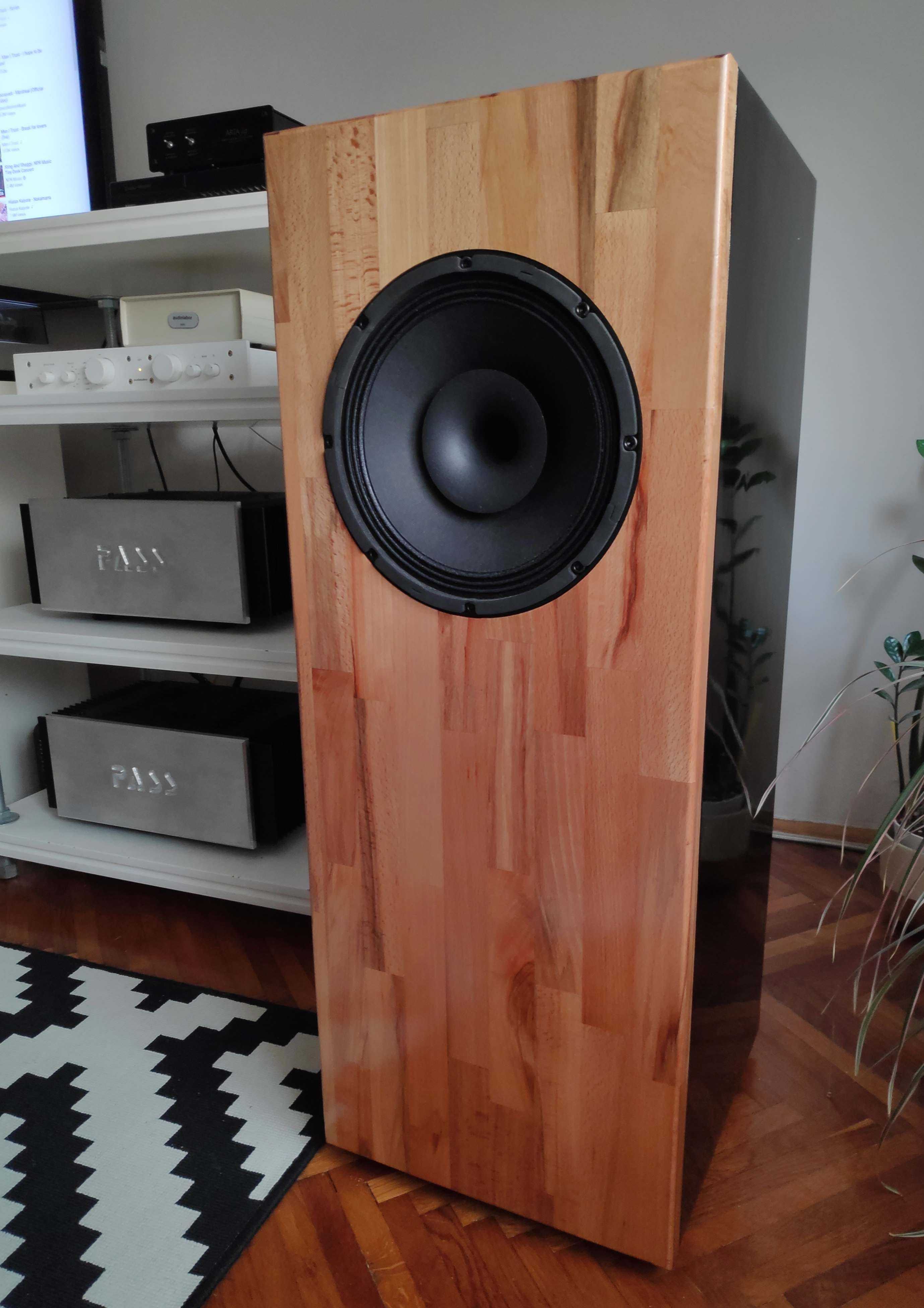

chakija Napisano Avgust 23, 2019 Autor #143 Napisano Avgust 23, 2019 Skretnice ubačene u kutije... Sem toga ništa novo - kutije se slušaju/gledaju sa uživanjem svakog dana grone, djmilicic, Aleks and 2 ostalih je reagovao/la na ovo 2 3

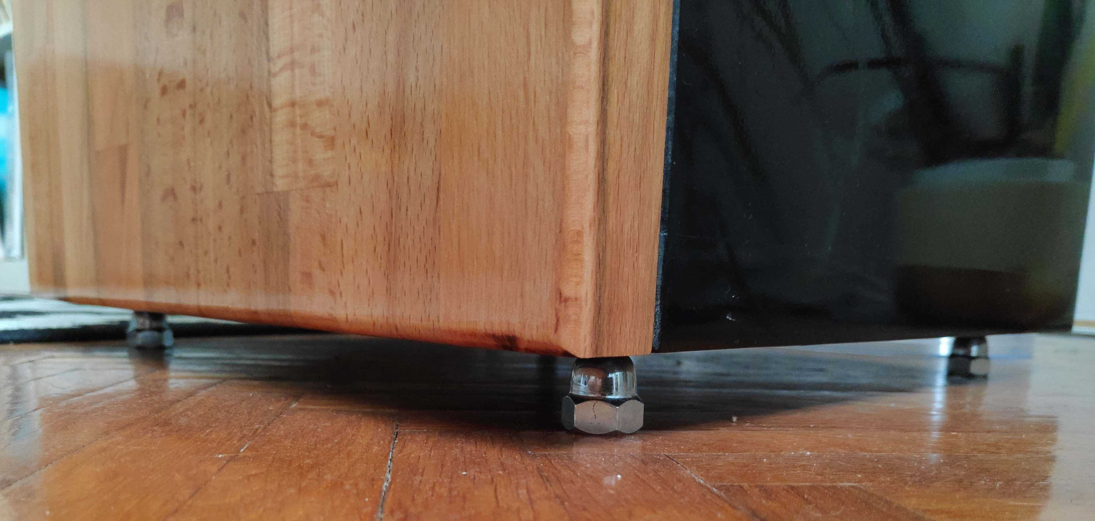

chakija Napisano Avgust 23, 2019 Autor #145 Napisano Avgust 23, 2019 Textile stopice su zalepljene na kutije i na njih se oslanjaju slepe navrtke... Meni dovoljno dobar oslonac. Probao sam da podignem kutije i na 15cm stalke ali nisam nesto bio zadovoljan promenom...

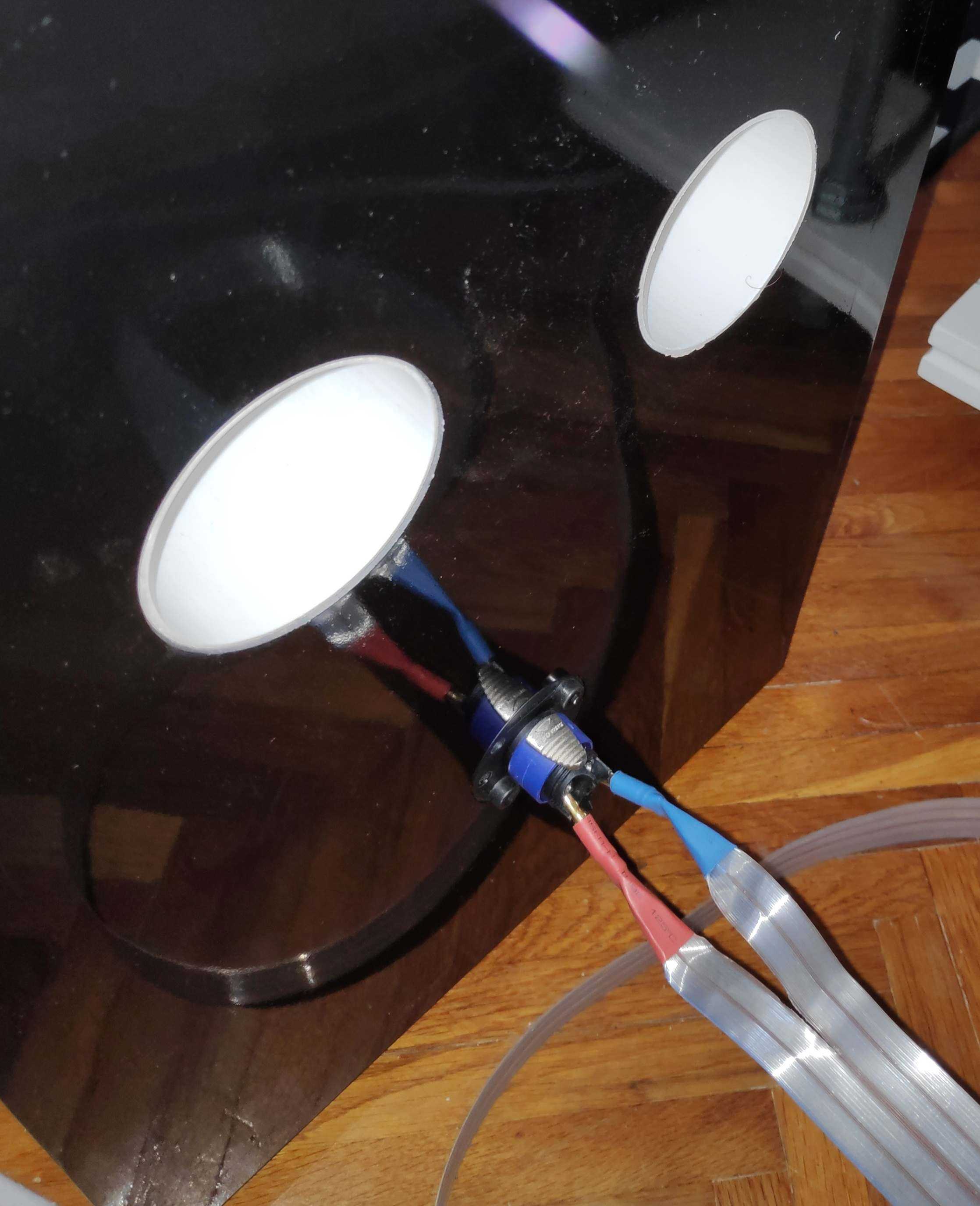

chakija Napisano Avgust 23, 2019 Autor #146 Napisano Avgust 23, 2019 E da, konektore sam turio neutrik speakone. Interesantan momenat - bananice od zvucnickih bas lepo i tesno ulaze u mesto za žicu, naravno kada se izvade limic i vijak koji inače pritiskaju golu žicu zvucnickog kabela

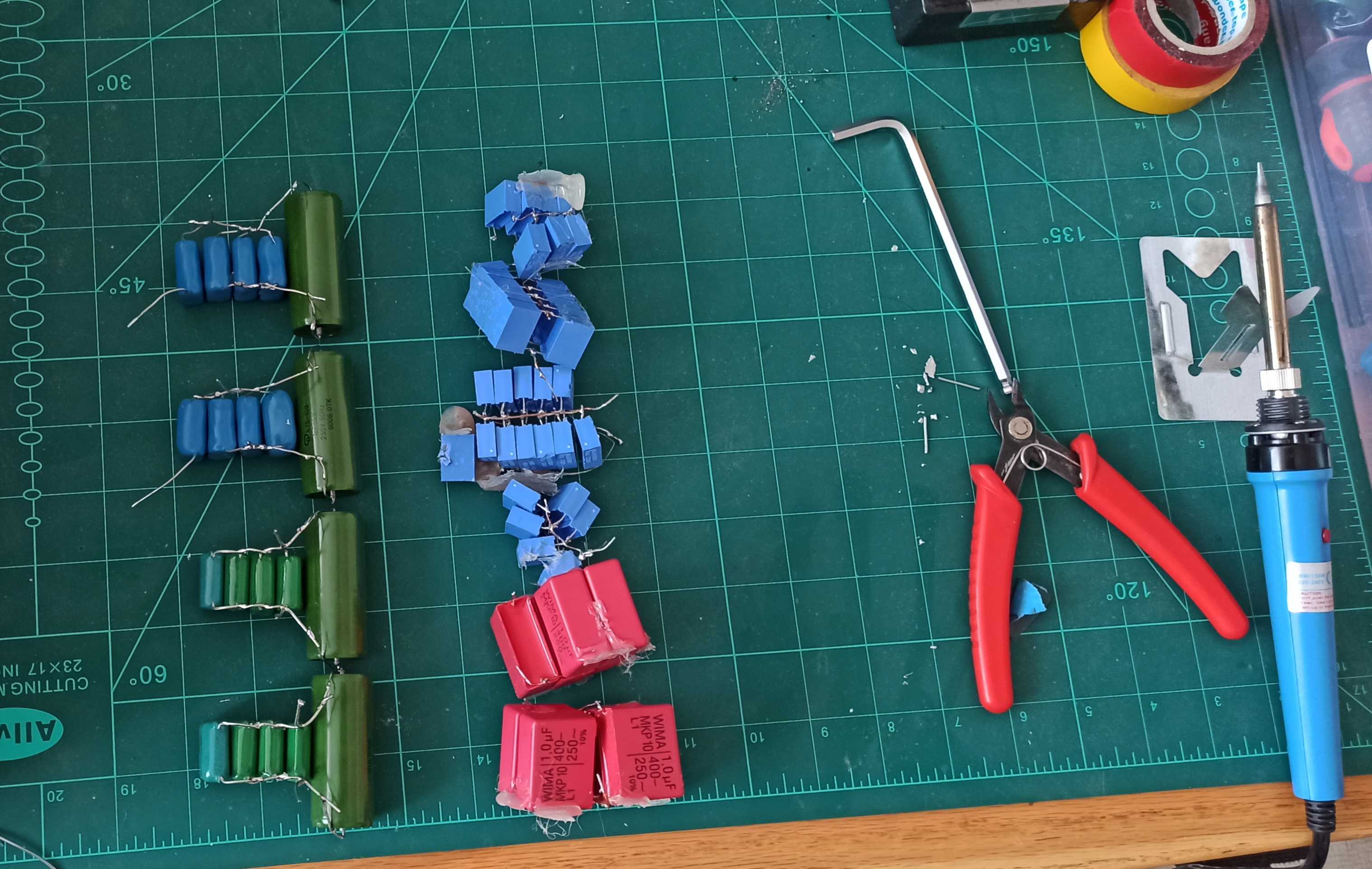

chakija Napisano Januar 29, 2022 Autor #150 Napisano Januar 29, 2022 Prošlo dosta vremena od bavljenja zvučnicima. Dve ipo godine sa uživanjem ih slušam, što je za mene rekord do sad što se ne menjanja kutija tiče. Red je bio da ih malo obradujem kondićima! Braća rusi udarili na sve strane... Gomilice Philipsa i wimi zamenili su K73+k75. Uglavnom, deluje mi da ima cujne razlike i da je "glare" koje imaju philipsi i mala doza zatvorenosti/mutavosti koje imaju wime sada nestala. NIXIE, shonne and Vix je reagovao/la na ovo 3
