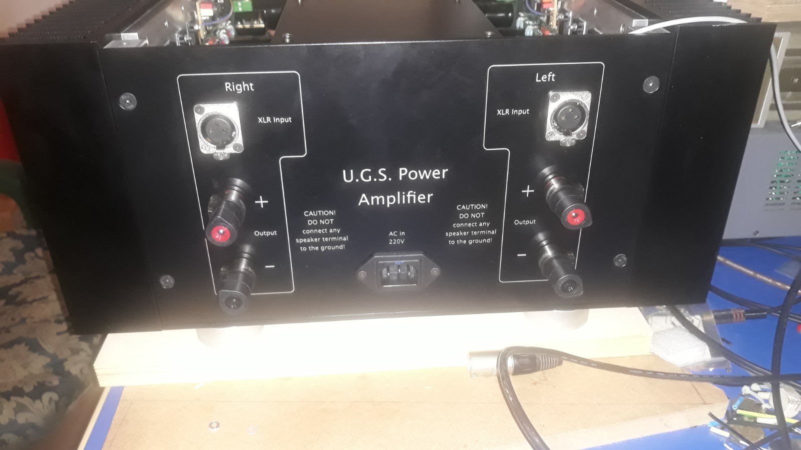

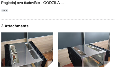

Mikorist Napisano Jul 24, 2020 #179 Napisano Jul 24, 2020 Da...videh taj amp - poslao mi na mejl...GODZILA shonne je reagovao/la na ovo 1
Mikorist Napisano Jul 24, 2020 #180 Napisano Jul 24, 2020 mada i kućište za DAC koje pravi je čudovište...hihihi...u odnosu na kupovna....videćete soon

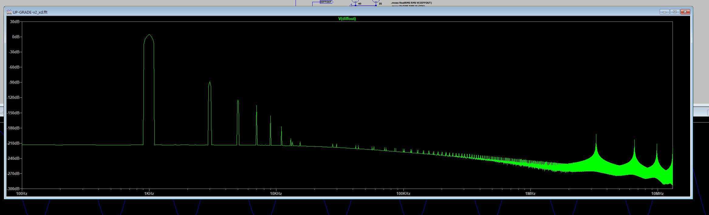

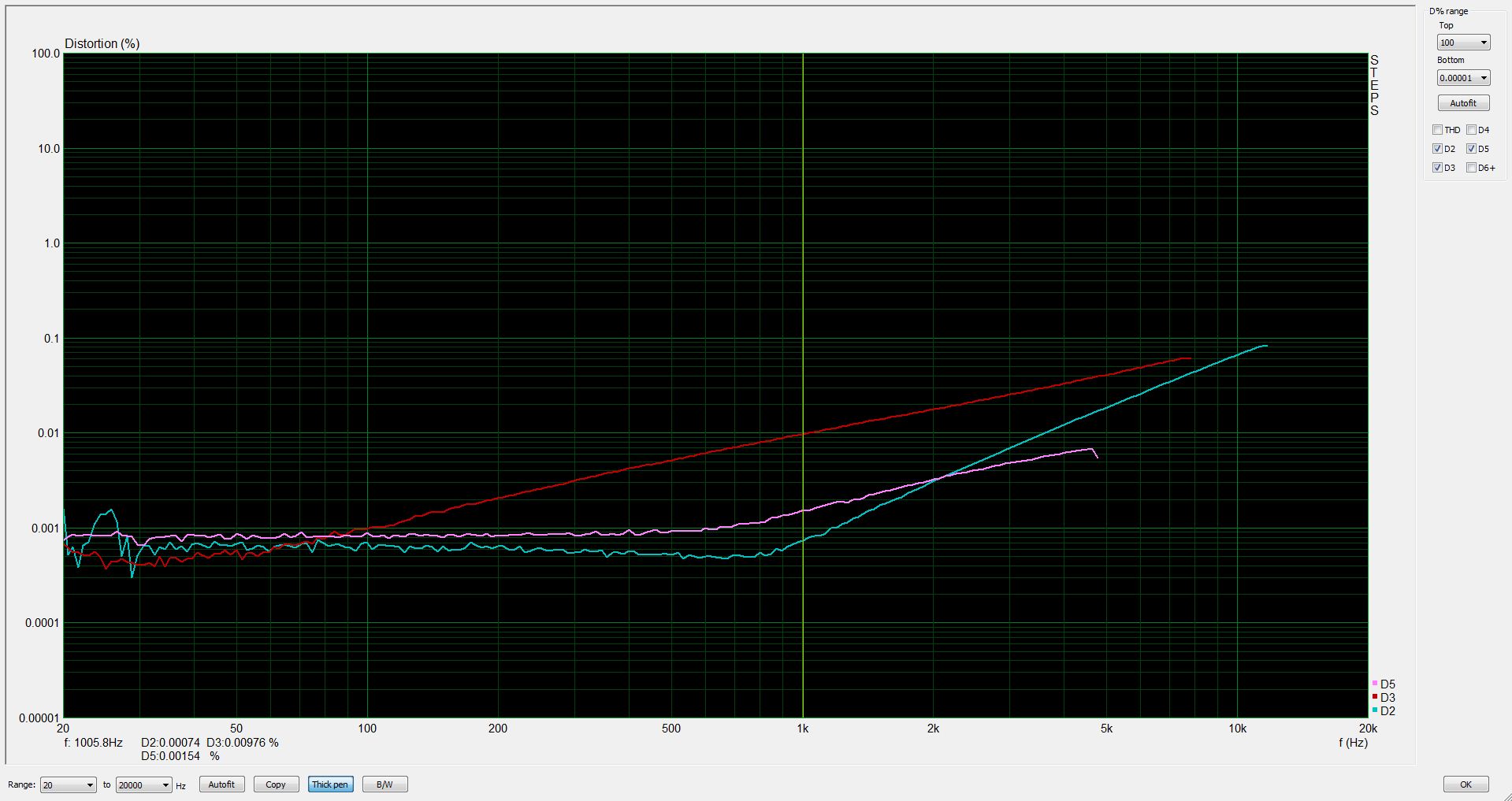

shonne Napisano Decembar 31, 2020 #186 Napisano Decembar 31, 2020 koliko znam cista verzija ovog ampa je sa 3 harmonikom, dominantnim. Ovo je neka mod sa manjom interevencijom i simulacija, dobija se 2. Jos uvek nemam feedback kako se to sve cuje, ali po sim izgleda ok Ne zaboravite point 5 je bio 3, a point 8 sa 2 harmonikom. Sa druge strane ovo je fully differential, balance. Kada budem dobio novost javicu sta je. Za sada dovoljno Zelim svima vama da u krugu porodice, lepo i mirno proslavite dolazak Nove godine, od srca
vladd Napisano Decembar 31, 2020 #187 Napisano Decembar 31, 2020 Moze i taj diferencijalni sa lakim debalansom da dobije drugi harmonik.
Zen Mod Napisano Decembar 31, 2020 #188 Napisano Decembar 31, 2020 vrsiti debalans u SUSY jezgru je malo zaebata stvar najbolja pozicija je razliciti loading leve i desne strane vanjskog prstena FE
shonne Napisano Januar 23, 2021 #189 Napisano Januar 23, 2021 Izgleda da je dobar amp na prvom slusanju. Ono sto je bolje u odnosu na default verziju, sa 32vdc, na 110W thd mu je opet na trecu decimalu. Nema da mrlja, da se muci....Sve cisto 🙂 Sjajne novosti danas 🤗 vladd, Superhik and NIXIE je reagovao/la na ovo 2 1

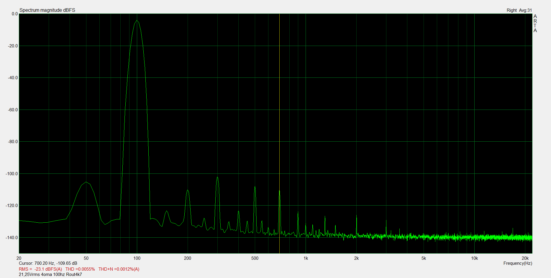

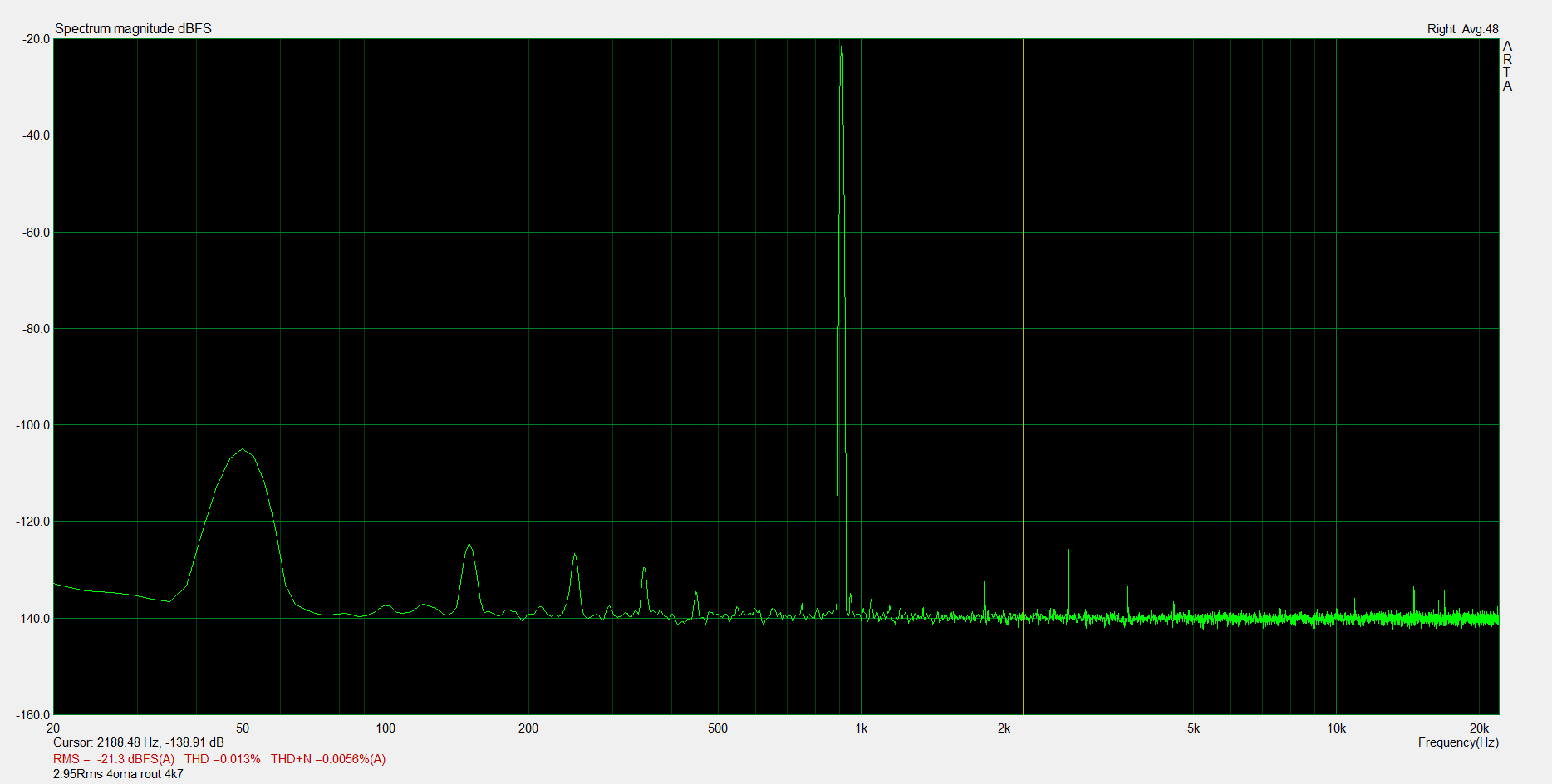

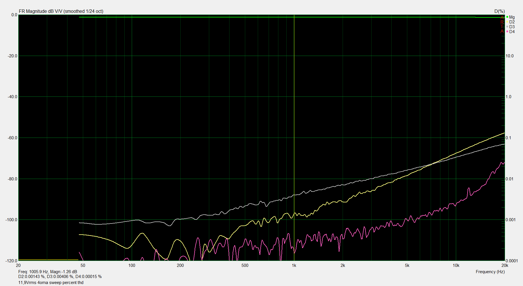

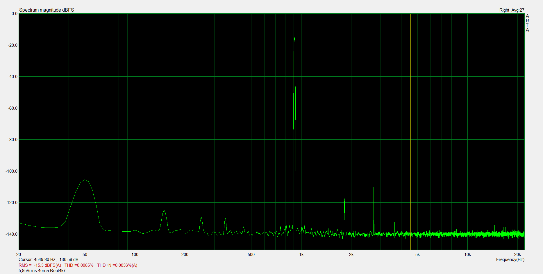

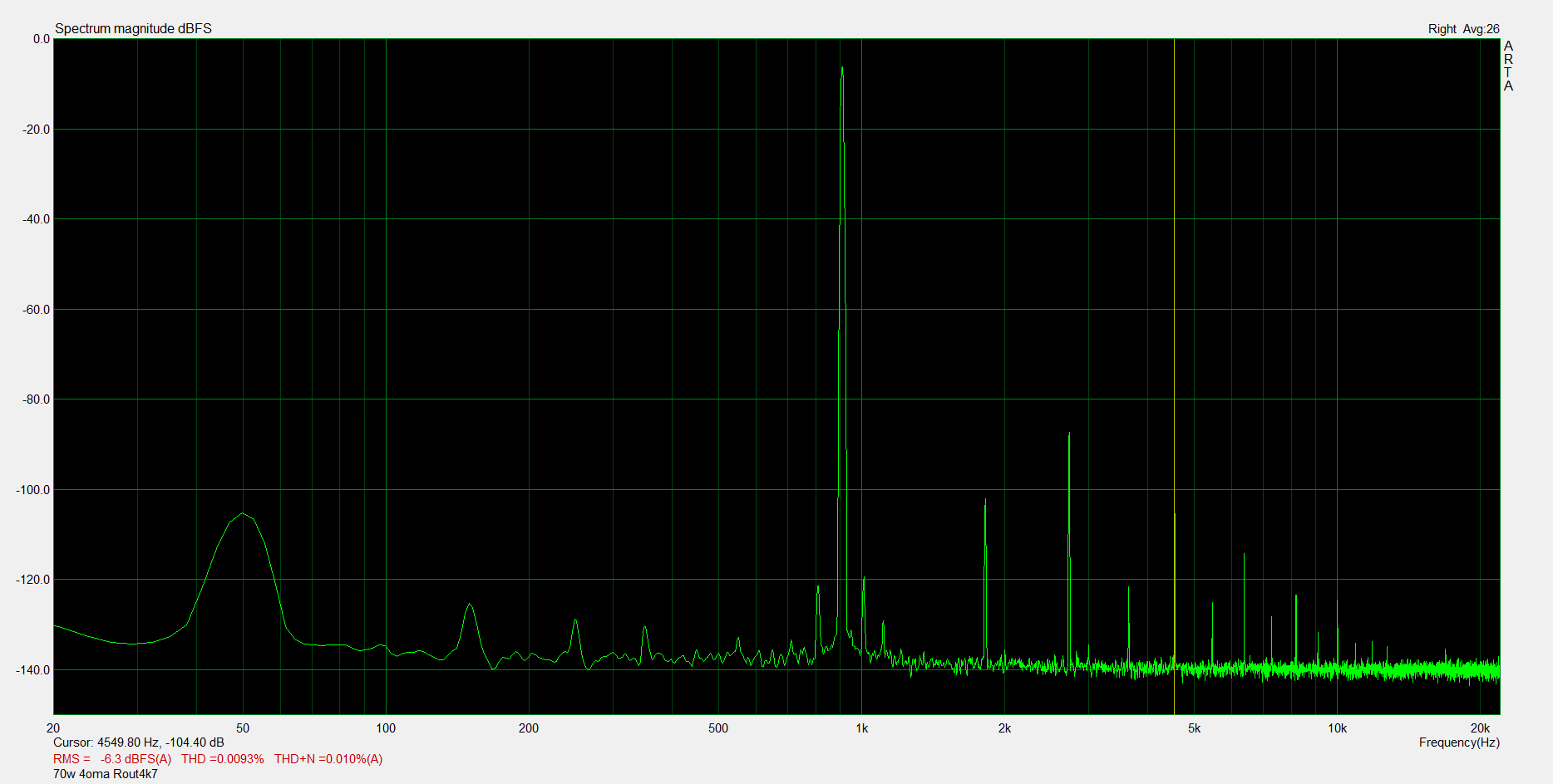

shonne Napisano Maj 16, 2021 #191 Napisano Maj 16, 2021 70W 4ohm Rout 4k7 70W 4ohma 5,85 Vrms , 4 ohma Rout 4k7 21,25 Vrms, 4ohma Rout 4k7 11,9 Vrms 4ohma 2,95 Vrms 4ohma Rout 4k7 Sva merenja su na 4 ohma...na 8 ohma je jos manji THD 🙂 vladd and NIXIE je reagovao/la na ovo 1 1

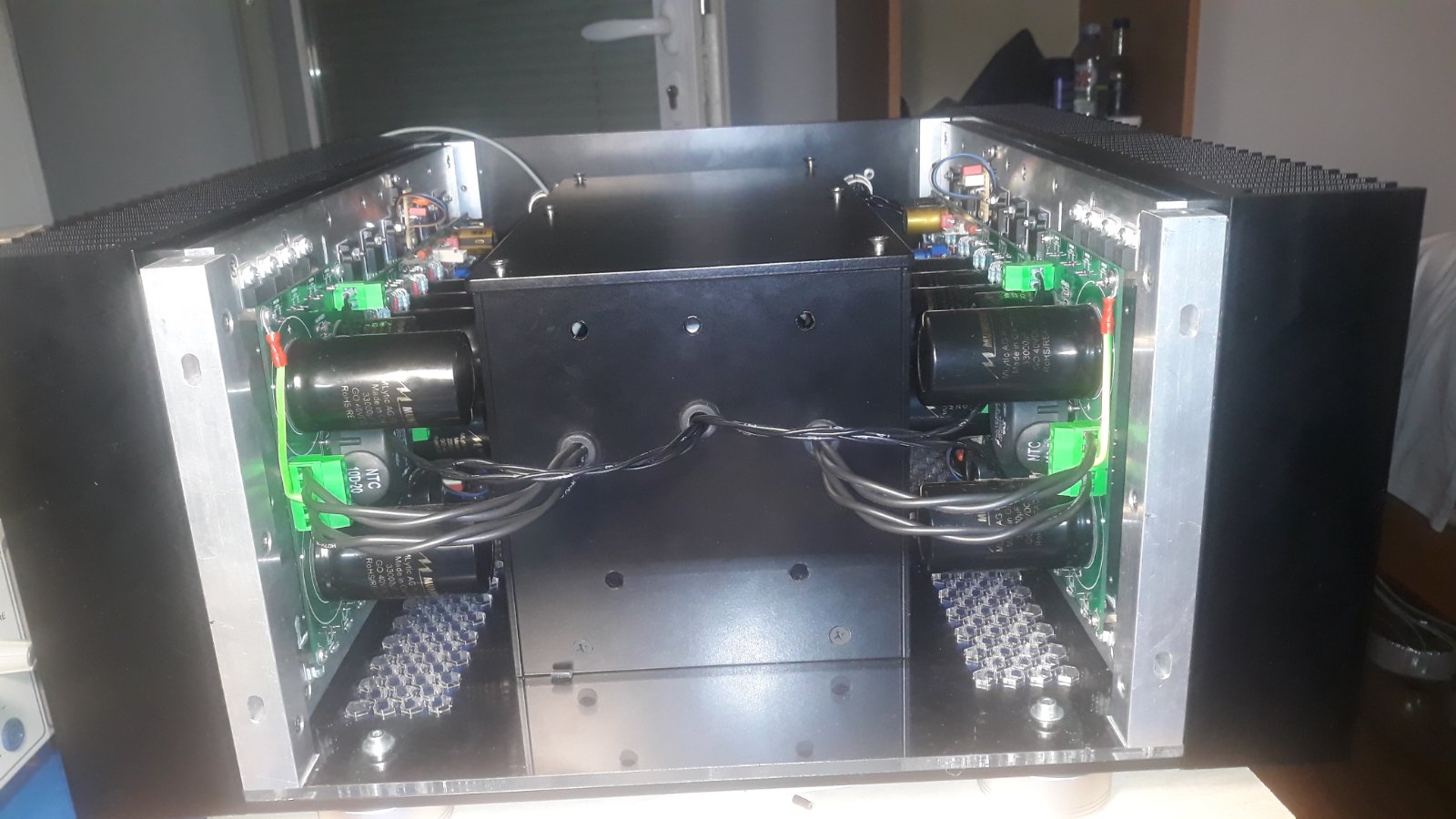

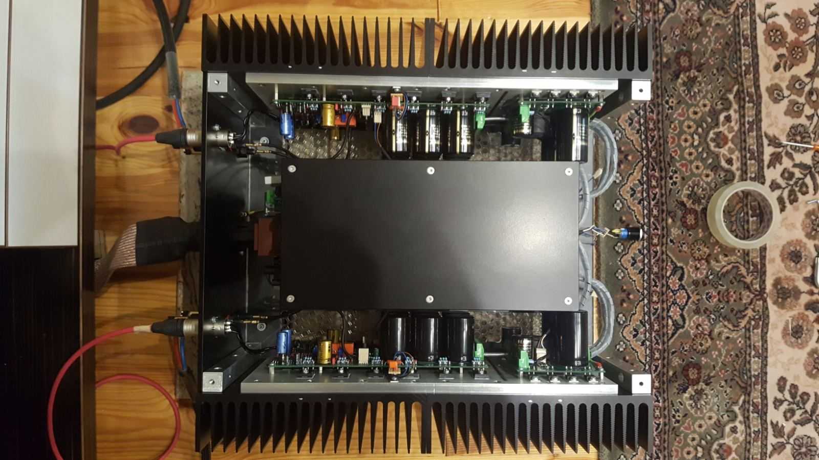

shonne Napisano Jun 10, 2021 #192 Napisano Jun 10, 2021 Malo se radi 😛😁 Leonardo and zerowaf je reagovao/la na ovo 1 1

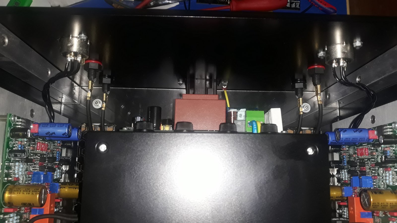

shonne Napisano Jun 20, 2021 #194 Napisano Jun 20, 2021 Leonardo, zerowaf, dejanco32 and 6 ostalih je reagovao/la na ovo 4 4 1

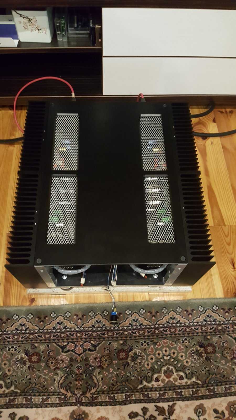

shonne Napisano Jun 28, 2021 #196 Napisano Jun 28, 2021 vladd, Aleks, dejanco32 and 1 član je reagovao/la na ovo 2 1 1
