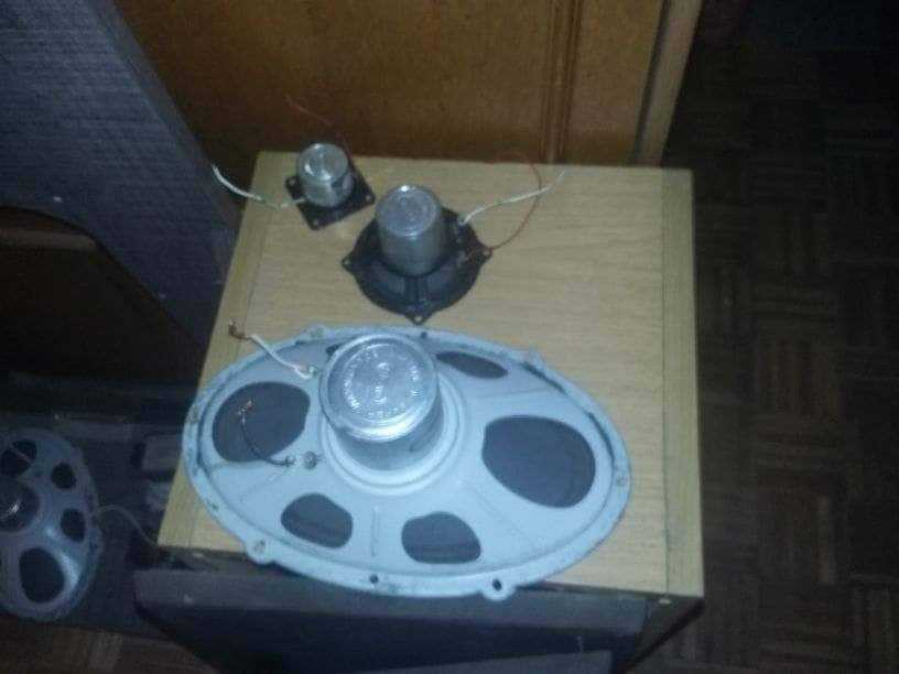

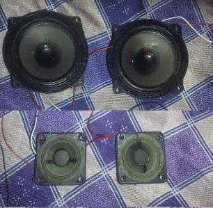

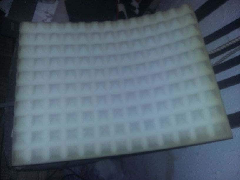

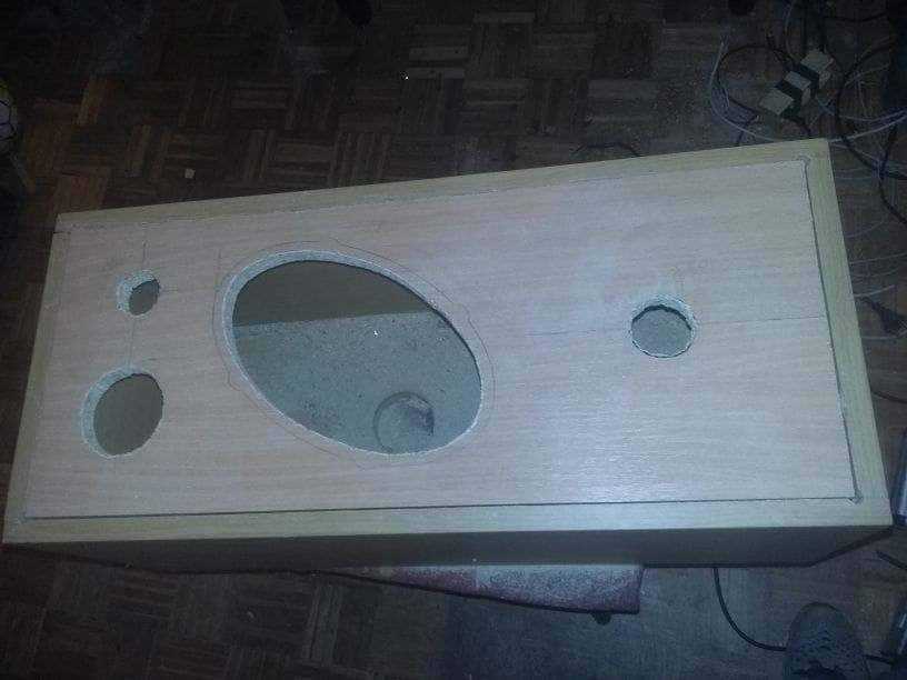

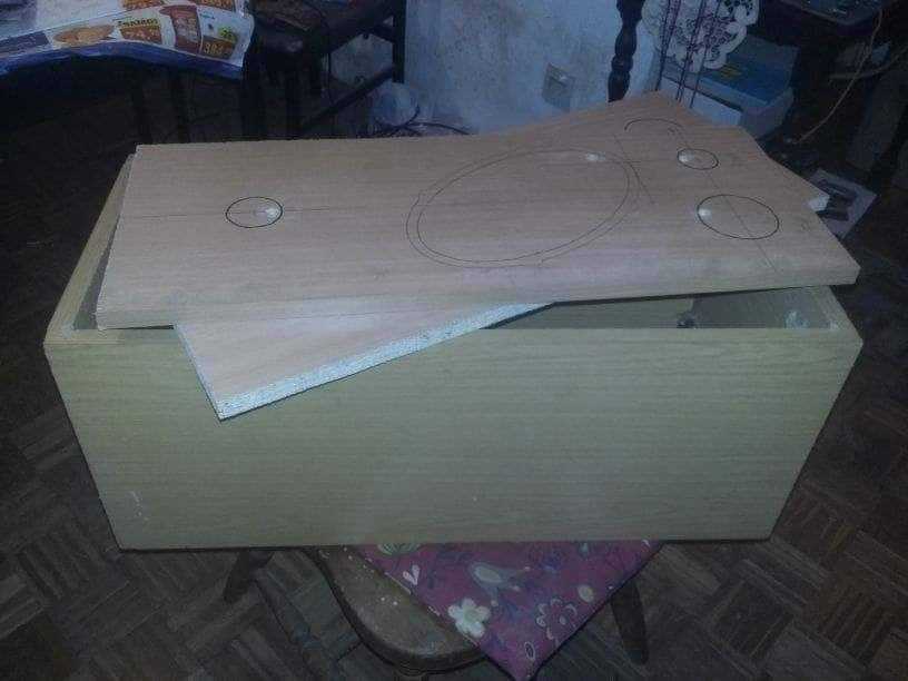

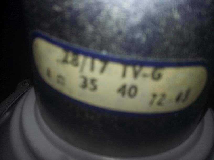

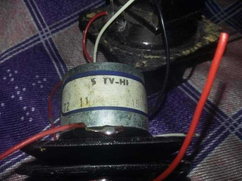

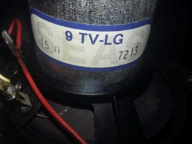

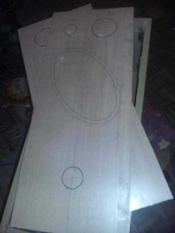

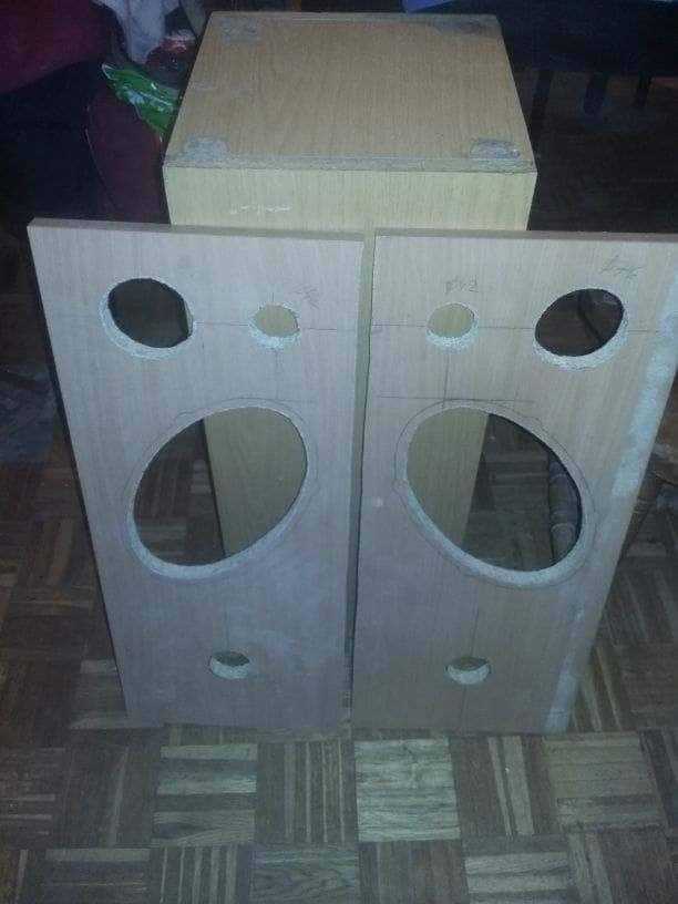

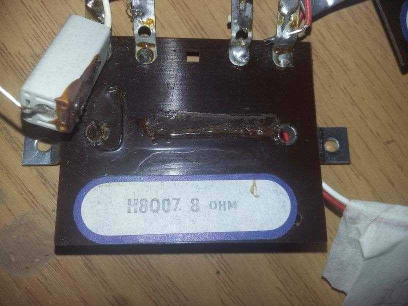

чика-Брка Napisano Decembar 31, 2018 #1 Napisano Decembar 31, 2018 dosta drajvera se nakupilo zadnjih dana. pade mi napamet da uradim nesto pametno sa njima. em ima drajvera, ima i kutija kao i elemenata za skretnice. ima i lep piramida sundjer (zaboravio da slikam). imao sam davno B & O i tada vintage risiver i zvucnike. zvuk je bio fantazija, ne zaboravlja se. a posto necu kao B & O da mesam Seas i Peerless moralo je da padne merenje i eksperimentisanje. kutije su 46,2 litre bas reflex. drajveri su : - bas/extended range) = 28/17 TV-G - midhigh = 9 TV-LG - super tweeter = 5 TV-HF svi drajveri Seas, alnico naravno. skretnica ce biti 6dB, naravno. a tacni rezovi - bice u nastavku teme. u originalu je bilo 1000/5000 Hz 6/6dB. reko danas da posecem sve sto treba, a sutra-preksutra fino turpijanje rupa za drajvere, lepljenje i tako to. nabavio sam i original Seas nosace skretnice iz Sony SS 5300. videcu da li cu ih koristiti, jer sam nabavio bas opasne povelike terminale i pozlacene prikljucke. uglavnom, zadovoljan sam sa uradjenim. ne mogu puno da se zamaram zbog povredjene leve ruke. pao sam dok je bila ona klizavica. nista strasno, ali zbog ruke radim take it easy and very slowly. evo i slike. nastavak sledi, naravno. 2a3, dejanco32 and NIXIE je reagovao/la na ovo 3

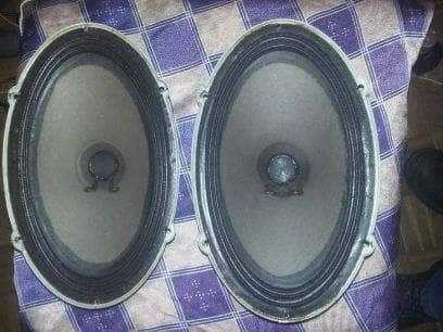

чика-Брка Napisano Decembar 31, 2018 Autor #2 Napisano Decembar 31, 2018 evo jos slika drajvera. djmilicic, vladd, крокодил and 2 ostalih je reagovao/la na ovo 2 3

чика-Брка Napisano Januar 1, 2019 Autor #6 Napisano Januar 1, 2019 testirao sam zvucnike i na lampi i na solid state-u. cak i na vintage germanijumskom pojacalu. zvucnici rade podjednako dobro, jer su veoma laki za teranje, a i efikasni su - 93dB. ne zurim sa sklapanjem. danas zavrsena jedna kutija. sutra ce druga i ako bogda montiranje drajvera. takodje i ubacivanje piramida sundjera. skretnicu, to jest dzigerice cu napolje zbog fine tuning-a. nastavak sledi.

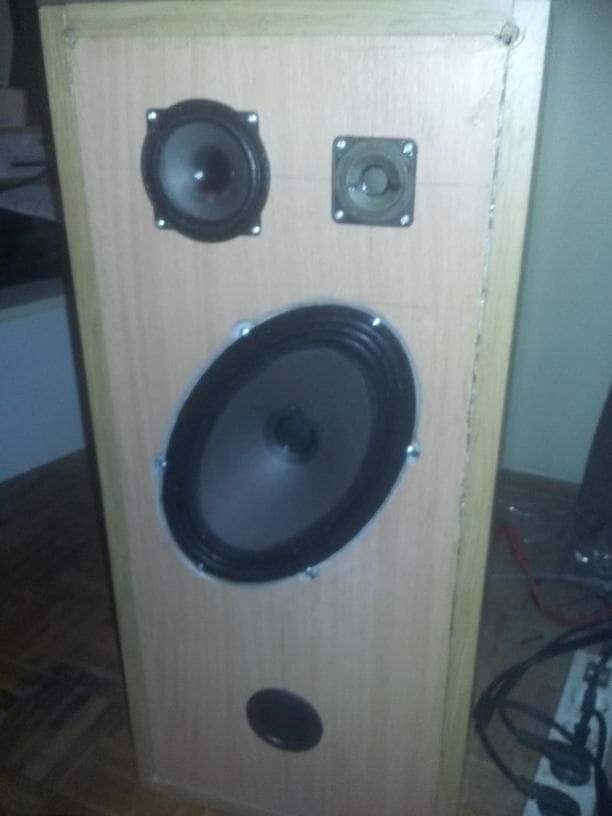

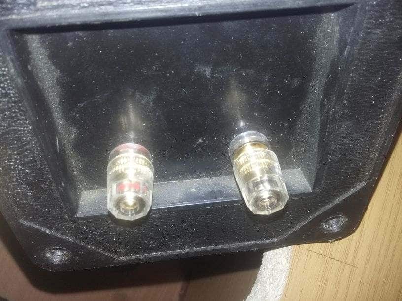

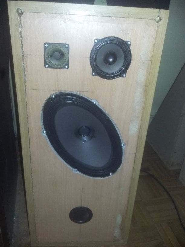

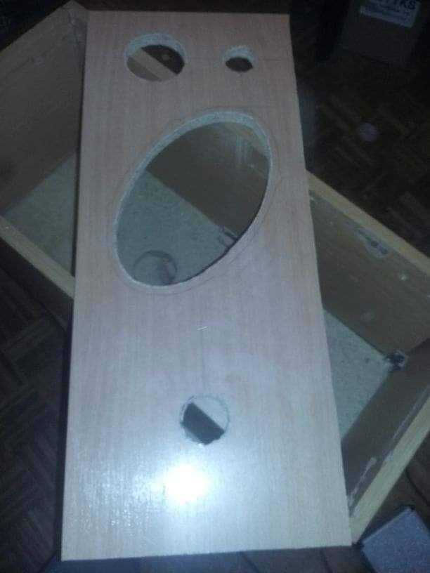

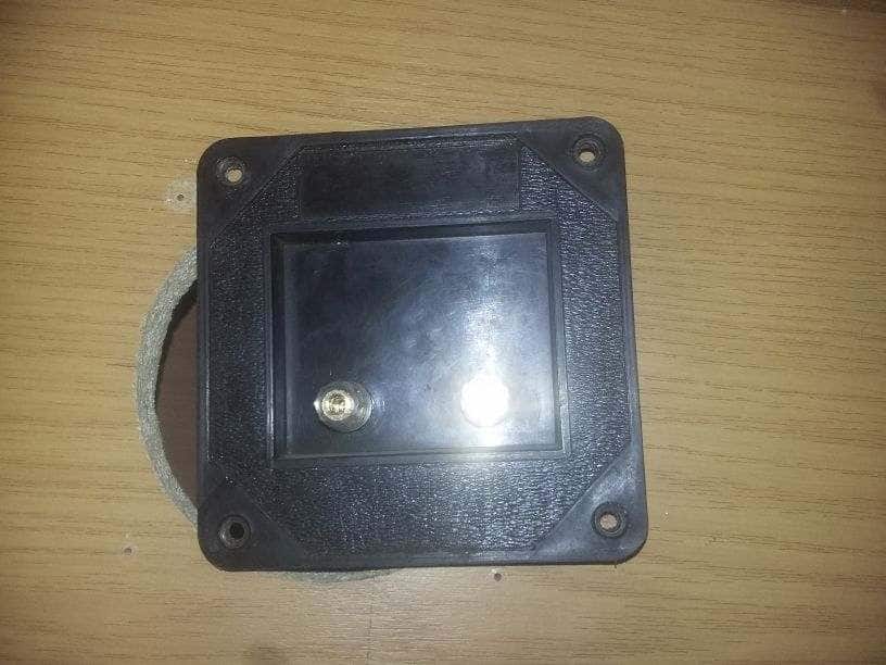

чика-Брка Napisano Januar 2, 2019 Autor #7 Napisano Januar 2, 2019 danas popodne zavrsio boksove, montirao drajvere i dzigerice (ipak unutra) jer sam pronasao masivne terminale sa lepim i funkcionalnim prikljuccima. skretnica je minimalna - 6,8u na midhigh i 1u na super tviter. pronasao i piramida sunder koji sam sakrio od samog sebe. stavljeni u boksove, naravno. nazalost, morao sam da slusam na solid state-u, na mini stubu koji mi sluzi sa servis zvucnika. samo danas. pozajmio drugaru PP, a SEP mi nije u funkciji. sutra-preksutra ce da rade na lampama. sto se tice zvuka - iznenadio sam se. moj omiljeni Allan Taylor zvuci nerealno dobro. Colour To The Moon, The Beat Hotel, The Stranger ... pravo uzivanje. ima svega kako treba, i basa i sredine i visokih. videcemo za par dana kad stvar malo "legne". ps: zaboravi da napomenem - one rupe na prednjoj masci su za plasticne drzace za mrezice. napokon da napravim zvucnike sa mrezicama. nastavak sledi. 2a3, vladd, mrcelavi and 3 ostalih je reagovao/la na ovo 1 3 2

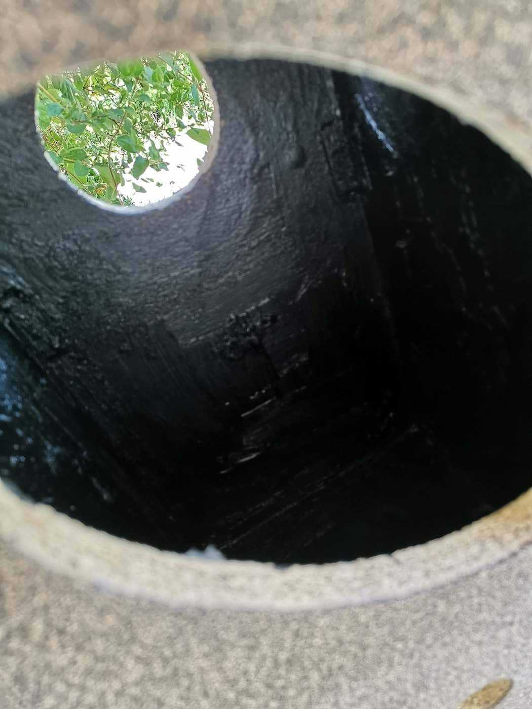

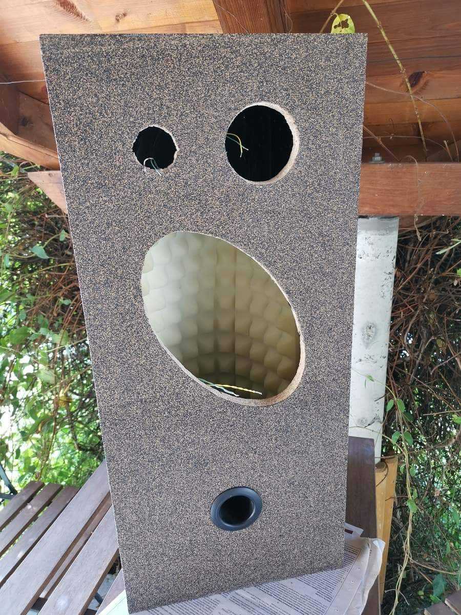

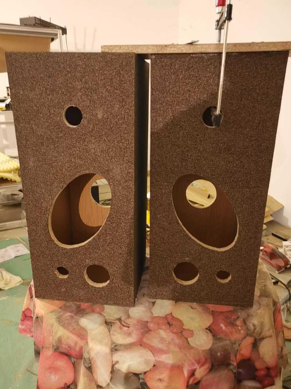

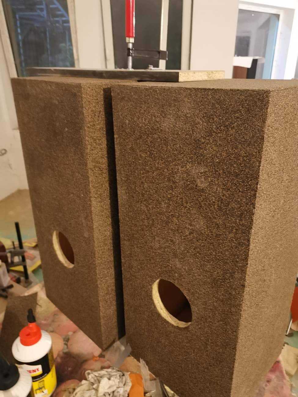

djmilicic Napisano Jul 2, 2019 #10 Napisano Jul 2, 2019 Pošto su ukrađeni od čika Brke, rastureno, obrušeno, zakrpljeno, obloženo plutom. Sledi vraćanje drajvera, a možda i premazivanje unutrašnjosti sa kobitom ili sličnom mazom. dejanco32, John Coltrane and Leonardo je reagovao/la na ovo 3
чика-Брка Napisano Jul 3, 2019 Autor #12 Napisano Jul 3, 2019 bas lepo, nema sta. to sam trebao ja da uradim bogtepita kad. ali sutra, sutra ...

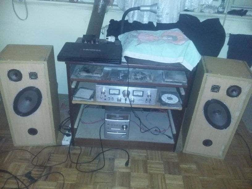

djmilicic Napisano Jul 7, 2019 #13 Napisano Jul 7, 2019 Premazana unutrašnjost kutije zaštitom za automobile, urađeno novo ožičenje. Kutija ostaje dan-dva otvorena da se ova zaštita osuši i izvetri nitro. Pitanje: da li je dovoljan damping onaj Brkin sunđer ili treba još (imam azmafon)? dejanco32, mrcelavi and John Coltrane je reagovao/la na ovo 1 2

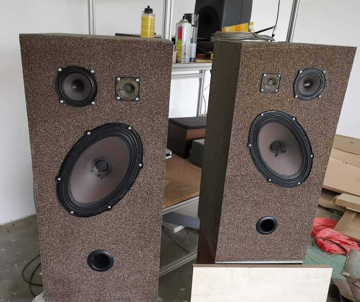

djmilicic Napisano Jul 10, 2019 #18 Napisano Jul 10, 2019 Spremni za priključenije. крокодил, NIXIE, Aleks and 5 ostalih je reagovao/la na ovo 1 4 3
чика-Брка Napisano Jul 10, 2019 Autor #20 Napisano Jul 10, 2019 mislim da ces biti zadovoljan sa zvukom. na EL34 SET ima da rade samo tako.
djmilicic Napisano Jul 10, 2019 #21 Napisano Jul 10, 2019 Za početak će da idu na Pass Zen v2, na EL34 imam izlazne trafo 2k8:8, a zvuke su 4oma.
