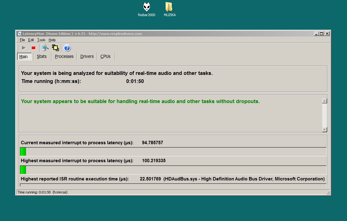

Mikorist Napisano Avgust 20, 2019 #92 Napisano Avgust 20, 2019 19 minutes ago, vladd said: Mozda otkrijemo da jos nesto nije setovano ili blokirano u redzistrima, neka metrika isl...pa ce da bude i pesest puta bolje od gramofona, naravno bez ploce...gramofon sa plocom je zanimljiva sprava Nema ništa u ovoj verziji...ništa + ništa = ništa raspberry pi mož da radi na ovom plašim se ako još nešto skinem da neće da se butuje... nema metrika - go kernel i GUI . vladd je reagovao/la na ovo 1

Mikorist Napisano Avgust 21, 2019 #94 Napisano Avgust 21, 2019 Jesam JA........ sve moguće linuxe.... MacOS što se tiče latencije - Windows 7 Embedded Standard 64bit - je pobednik Verovatno bi sličan rezultat dao Windows 98 SE - ali nema drajvera za njega za pola novih DAC
Mikorist Napisano Avgust 21, 2019 #95 Napisano Avgust 21, 2019 22 hours ago, vladd said: Mozda otkrijemo da jos nesto nije setovano ili blokirano u redzistrima, neka metrika isl...pa ce da bude i pesest puta bolje od gramofona Problem je kad imaš DAC - koji je napajan preko BUS matične ploče - što znači da fizičke karakteristike kabla, poput veličine provodnika i materijala, utiču na struju koju može povući. Na istoj USB magistrali odlučuje se da treba obaviti neke intenzivne aktivnosti, pokretanje HDD, LCD , Wi-fi, LAN koje uzrokuju pad napona svake 1 mili sekunde. Tako da minimalistički operativni sistem - na kojem je sve poisključivano - ima izuzetno malu latenciju - što može manje da prouzrokuje pad napona - podjednako utiče - kao i dobar kabl zakačen na DAC. Koji se napaja preko matične ploče.... Imam neverovatan rezultat. A najbolji ću dobiti tek sa odvojenim napajanjem.
vladd Napisano Avgust 21, 2019 #96 Napisano Avgust 21, 2019 Mjok, kakve crne struje, to su naponi 5 i manje volti a otpornosti gejtova velike, pricamo o milamperskim strujama, jedva dvocifreno...nebitno po strujnom pitanju... Sa hardver-softverom je bazicni problem sto nije radjen za preferencijale(ni realne ni audiofilski izmisljene) audio striminiga, i ofrlje protokola, vec se potencirao multitasking, softver siroke palete svimapotrebnih opcija, programskih sacekivanja, prioriteti deljeni po nekim kriterijumima...random ili namenski I sad moras sve te nosioce zahteva interapata, prekida i pricanja, da podavis, izbacis, de ne bi drljali i vrljali po basu a procesoru oduzeti potrebu da ih cekira...gubi vreme i pravi zastoje... Mene cudi ali i ne bas puno, zasto se nije menjao protokol, malo vise posvetila paznja audio zapisu, ali niti ima ko, ko bi dao odgovor, niti postoji neko ko je analizirao trziste i potrebe, verovatno je vec samo sebi dovoljno izmislilo resenja i realizovalo protoka novca, a svi su nekako u spidu da budu sto efikasniji i da sa sto manje ulaganja naprave sto veci zahvat u profitu...od proizvodjaca muzike do proizvodjaca magle... Digitalni audio ce svakako, jednog dana, imati svoju drugu mladost, sa boljim protokolima, zapisima i boljim softverom, hardver je vec ultrabrz i mocan. Samo je bitno da se krene u tom smeru u paralelno odradi nekakva bekkompatibilnost.

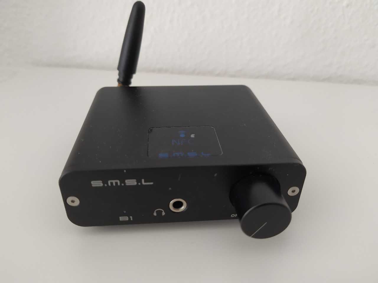

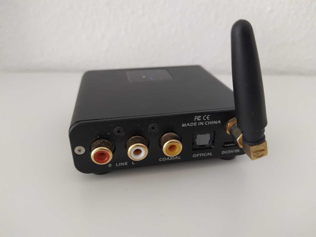

Vix Napisano April 20, 2022 #101 Napisano April 20, 2022 2 hours ago, ManicP said: Da li stream ide preko BT ili USB? Možda probati preko USB sa fona (ima onih OTG adaptera na normalan USB) pa ako ga telefon prepozna eto nove igračke. Android radi reclock na 48kHz al bem li ga, možda bude bolje. Nazalost, stream ide preko BT, zasto sto je u pitanju BT Dac (smsl B1, vidi slike). Njega sam bio prvenstveno kupio zbog slusalica, i ponadao se da moze posluziti i kao pravi dac, ali jok. Ima samo BT ulaz, a sve ostalo su izlazi (opticki, USB- bio je to mali zajeb kad sam ga kupovao, mislio sam da je USB ulaz, kad ono izlaz). Tako da, tu se nesto skenjava, ali cak ni izlaz sa telefona (Xiaomi redmi7) nije nista bolji. Dakle, morace kad-tad kupovina nivog DaC a, i mini-PC, RPi, ili nesto trece za muziku. Voleo bi i ja da se vratim na CD ove, ali je to prakticno nemoguce. Sve CD ove i plejer i kompletan sistem sam ostavio kuci. Kada sam "pobegao na zapad", u Francusku, poceo sam slagati kockice ispocetka. Tako da, najrealnija opcija je streaming, PC, Dac...
NIXIE Napisano April 20, 2022 #102 Napisano April 20, 2022 pre 41 minuta, Vix reče mislio sam da je USB ulaz, kad ono izlaz Nije USB ulaz ni izlaz, nego samo napajanje 5V. Za slušalice zvuči bolje od jeftinih telefona, i glasnije. A i cena je bila 60$, ne možeš za te pare očekivati previše.
