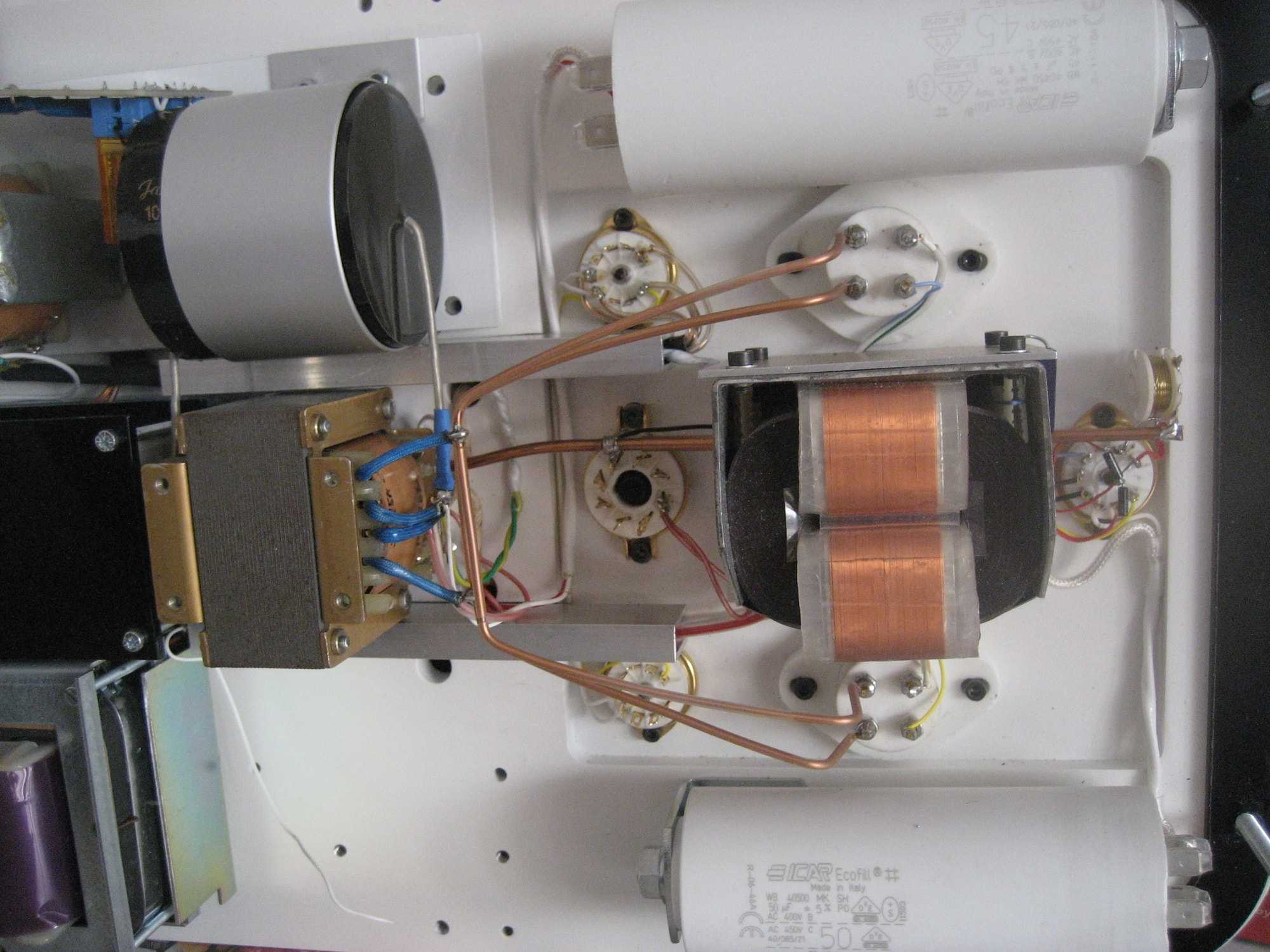

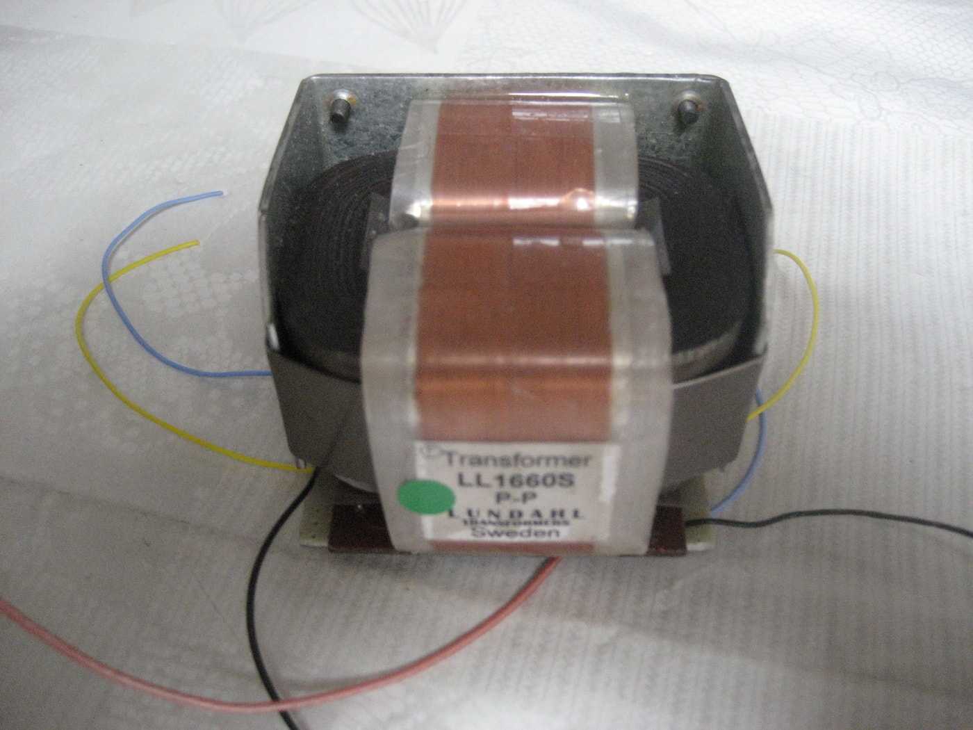

simplicisius Napisano Jun 7, 2018 #69 Napisano Jun 7, 2018 Puno gvoždja je spakovano u monoblok. Ima grozan odnos 2kg po 1W korisne snage. Iznad ploče su mrežni anodni trafo i izlazni AUDIONOTE. U kućištu su smešteni mrežni trafo za grejače ulazne 6N6P, mrežni za grejanje 2A3, choke 6H za filtraciju anodnog napona i : srce pojačala interstage trafo LUNDAHL 1660s. Simetrični AMITY ima samo dva stepena pojačanja- ulaz 6N6P i izlaz 2A3. Nema ni jedan sprežni kondenzator. LUNDAHL to radi mnogo bolje!

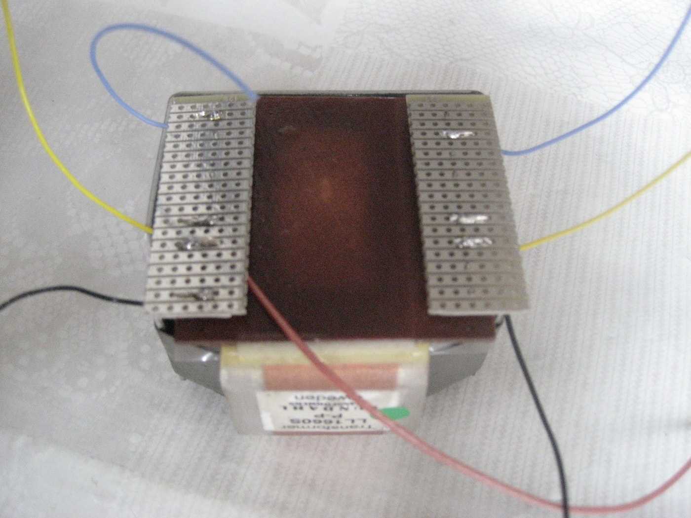

simplicisius Napisano Jun 7, 2018 #70 Napisano Jun 7, 2018 LUNDAHL je strateški smešten izmedju lampi. Spojen je debelo posrebrenim 0.3 mm licnastim žicama u teflonu. "S" u oznaci 1660s znači da ima slepi namotaj izmedju primara i sekundara. To opet znači da je prenos signala moguć samo elektromagnetno. Blokiran je kapacitivni spoj koji bi eventualno doneo samooscilacije i uticao na frekventni opseg. skrstic and Aleks je reagovao/la na ovo 2
simplicisius Napisano Jun 7, 2018 #71 Napisano Jun 7, 2018 Završavam sa teh. detaljima. U sredini levo je mrežni trafo za direktno grejanje 2A3 naizmeničnim naponom sa srednjim izvodom. Prema lampama su bakarne cevčice 1.5mm premazane pravim šelakom. Bajpasovan je PP kondenzatorom 100 mikroF (gore sredina) za korisnu katodnu struju. Beli PP kond. su za anodni napon 6N6P. Dole levo je CHOKE. Davno sam pročitao šta je rekao mr.ROLAND: "KADA KONSTRUIŠEM NEKI UREDJAJ NE RAZMIŠLJAM POSEBNO O LEPOTI. KADA JE ZAVRŠEN, AKO NIJE LEP SMATRAM DA NIJE DOBAR!" bokiooo7, Aleks, Fukushima and 1 član je reagovao/la na ovo 4

Fukushima Napisano Jun 17, 2018 #78 Napisano Jun 17, 2018 On 6/7/2018 at 7:18 PM, simplicisius said: Završavam sa teh. detaljima. U sredini levo je mrežni trafo za direktno grejanje 2A3 naizmeničnim naponom sa srednjim izvodom. Prema lampama su bakarne cevčice 1.5mm premazane pravim šelakom. Bajpasovan je PP kondenzatorom 100 mikroF (gore sredina) za korisnu katodnu struju. Beli PP kond. su za anodni napon 6N6P. Dole levo je CHOKE. Davno sam pročitao šta je rekao mr.ROLAND: "KADA KONSTRUIŠEM NEKI UREDJAJ NE RAZMIŠLJAM POSEBNO O LEPOTI. KADA JE ZAVRŠEN, AKO NIJE LEP SMATRAM DA NIJE DOBAR!" Lepo uradjeno,bravo! Jedno pitanje, zbog cega bas cevcice, zar rezonansa cevi nije na daleko nizoj frekvenciji od pune zice istog preseka, ako to uopste ima nekog uticaja iz ugla mehanickih rezonansi, mikrofonicnosti itd.?
simplicisius Napisano Jun 18, 2018 #79 Napisano Jun 18, 2018 Za katodne izvode bio mi je potreban provodnik koji je dovoljno mehanički čvrst i stabilan od trafoa za direktno grejanje do podnožja 2A3 ! Bez teoretisanja o audio kablovima reći ću da , za moje uši, DEBELE ŽICE ZVUČE DEBELO !! Bakarne cevčice koje imam su od veoma čistog bakra. Zidovi su oko 0.6 mm. Zadovoljena je ideja efekta površinskog prostiranja struje viših frekvencija ! Cevčice su pažljivo ispolirane, oprane izopropil alkoholom i odmah prmazane prirodnim šelakom ( lična proizvodnja ) !
simplicisius Napisano Jun 18, 2018 #80 Napisano Jun 18, 2018 Verovatno ste primetili dva aluminijumska kutijasta profila 20x10 mm po dužini šasije. Kroz gornji su provučene sve žice za naizmenični napon (grejanja ), a kroz donji jednosmerni naponi i audio signal. To je omogućilo savšeno čist izgled pojačala. Pritom, aluminijumski profili odlično širmuju i sprečavaju smetnje! Interni interkonekt je od NEOTECH bakarne folijice u teflonu. Jednostavno su odmerene tri odgovarajuće dužine i spojene prozirnim termo bužirom. Radi čisto i transparentno sa dobrim ekstremima, lepom sredinom i prostorom! Toliko je dobar utisak da razmišljam o pravljenju interkonekt kabela!
