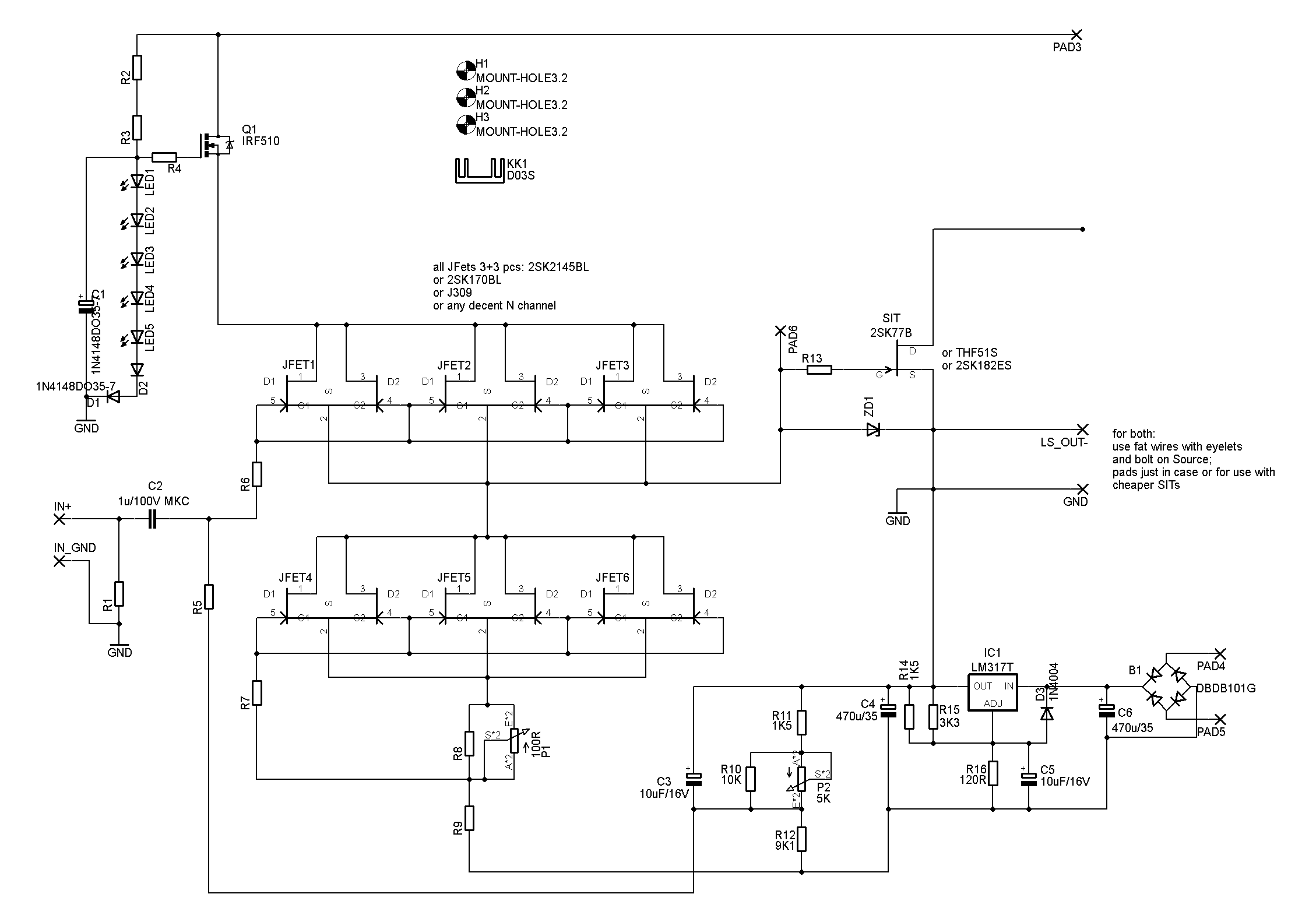

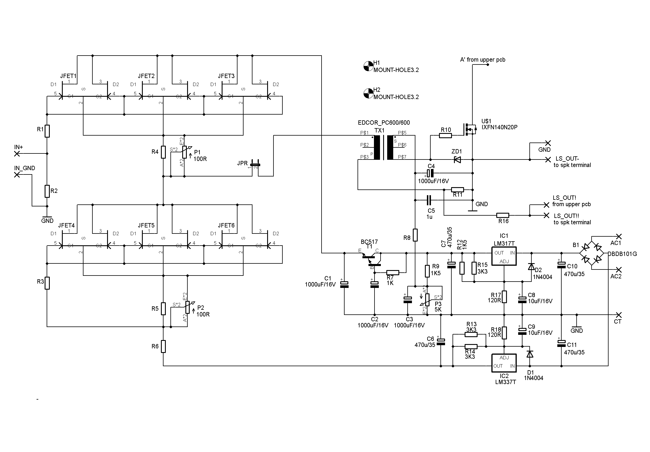

krca44 Napisano Decembar 3, 2019 #2105 Napisano Decembar 3, 2019 Kakva je ovo konfiguracija za SIT ? Edcor trafo na ulazu ? pa jfet pa nesto pa izlaz ?

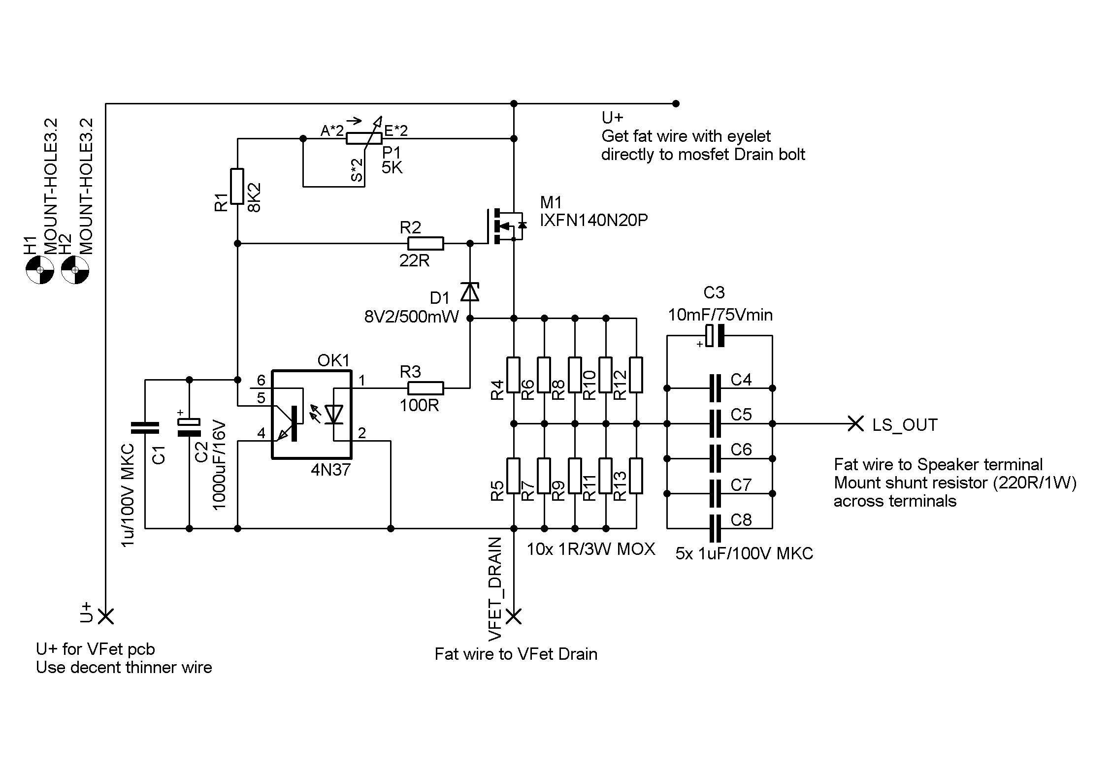

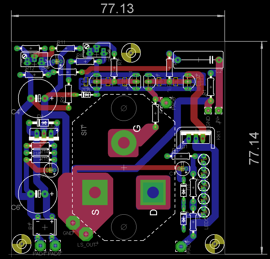

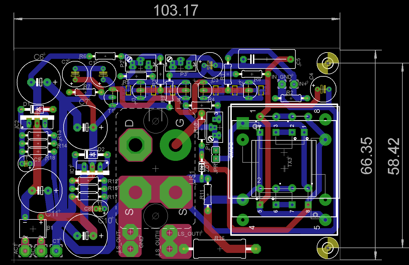

Zen Mod Napisano Decembar 3, 2019 Autor #2106 Napisano Decembar 3, 2019 moras se vrnes na moj prethodni post u temi ,ovo je donji deo ampa ili https://www.zenmod.in.rs/my-people/tokin-2sk77b-datasheet/ zadnji post na blogu ......... tri pojacala - prvo sa Tokin SITs od nelsona - 2SK77B drugi amp isto to samo THF51 oni Tokini sa ebay treci amp sirotinjska varijanta toga - umesto SIT dole ide mosfet u Schade vezi (preko trafoa ) posebne pcbs- prva za gornji deo ampa, koji je jednak u sve tri varijante druga pcb za donji deo ampa sa SITs treca pcb za donji deo ampa sa mosfetom 50W/8R SE , disipacija 180W po kanalu mozes i da pogledas ovde : https://www.diyaudio.com/forums/pass-labs/344635-2sk77b.html krca44 je reagovao/la na ovo 1
Zen Mod Napisano Decembar 9, 2019 Autor #2107 Napisano Decembar 9, 2019 mutayu and dejanco32 je reagovao/la na ovo 1 1

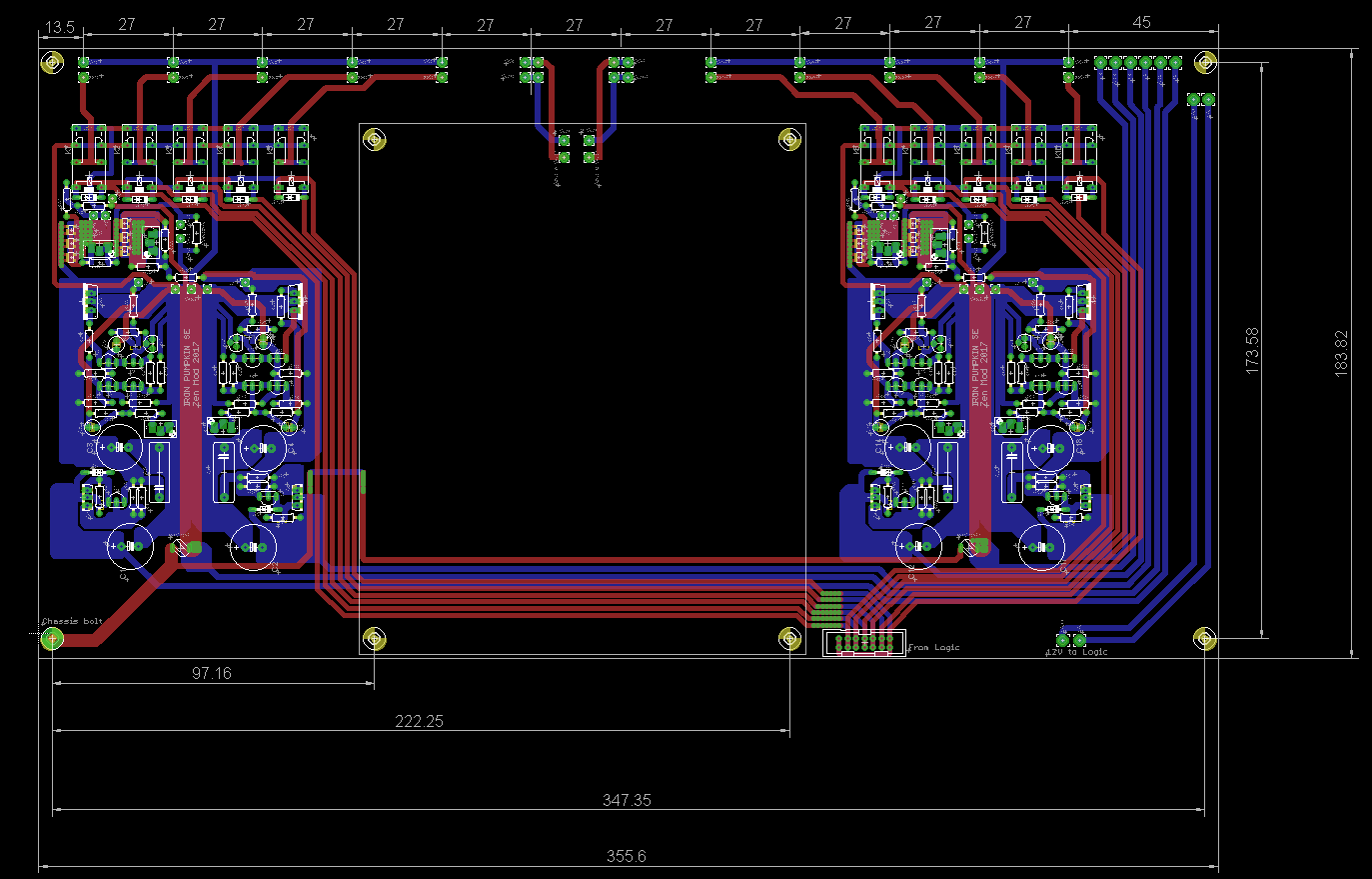

Zen Mod Napisano Decembar 9, 2019 Autor #2112 Napisano Decembar 9, 2019 ovo je osnova za full throttle confort (GTL, Enduro, Touring ,Sport ) varijantu , sa daljinskim , u dve kutije ce vidimo sta ce bude od toga........ a svirati nece bolje od postojeceg ....... Srecko je reagovao/la na ovo 1
