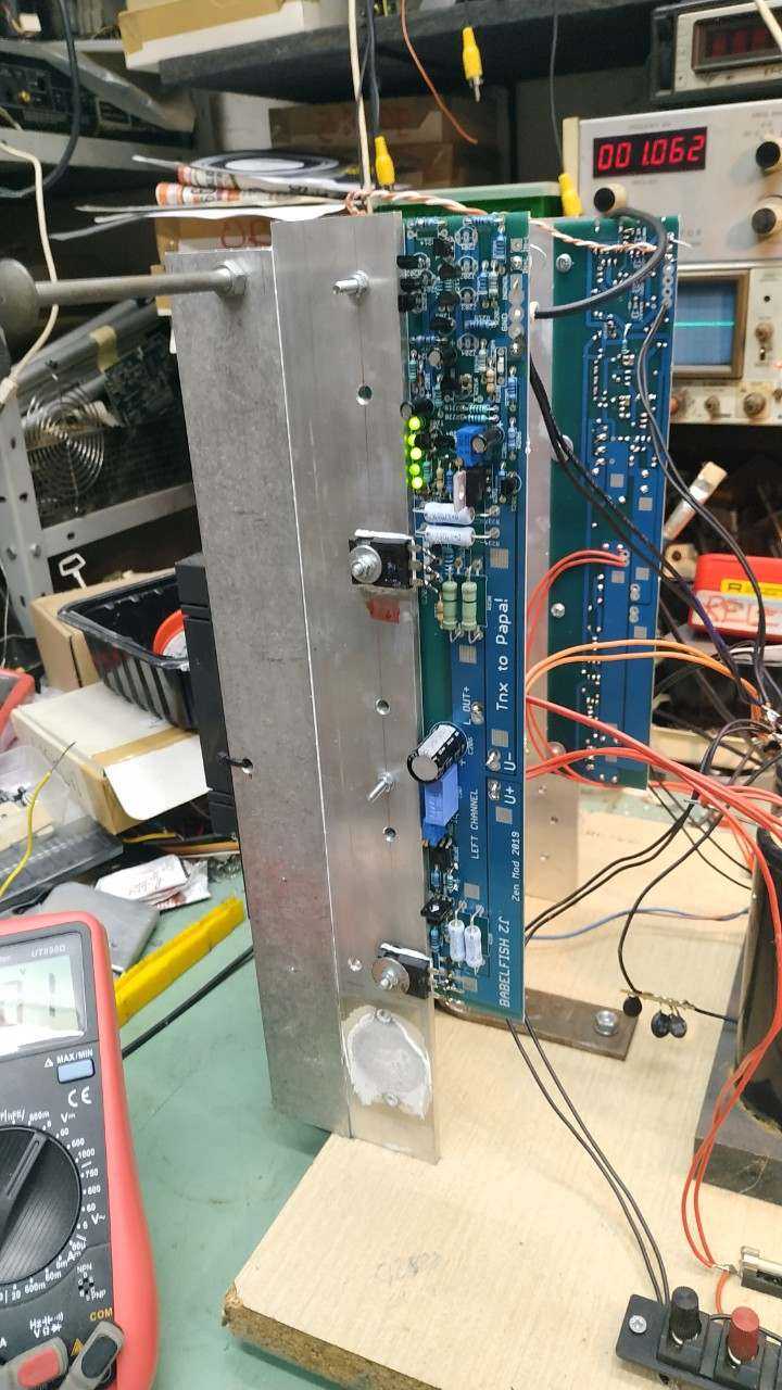

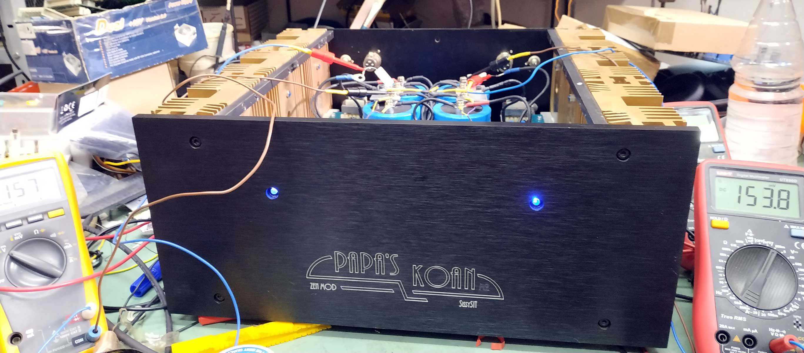

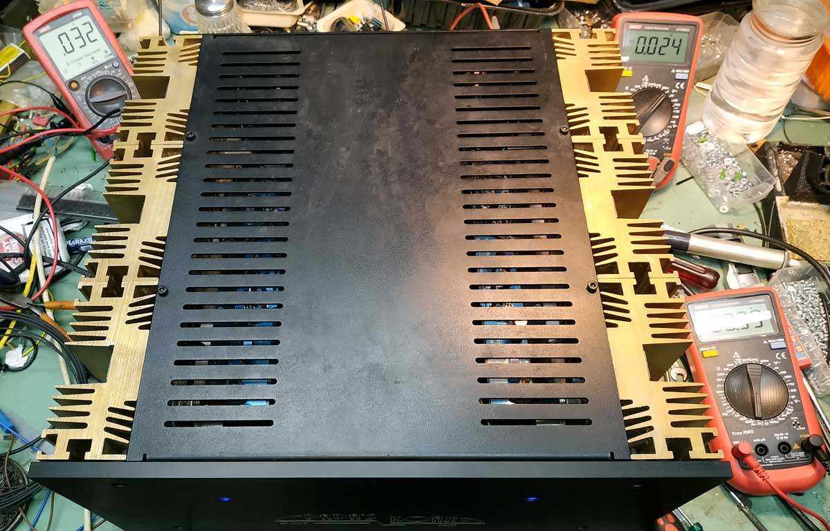

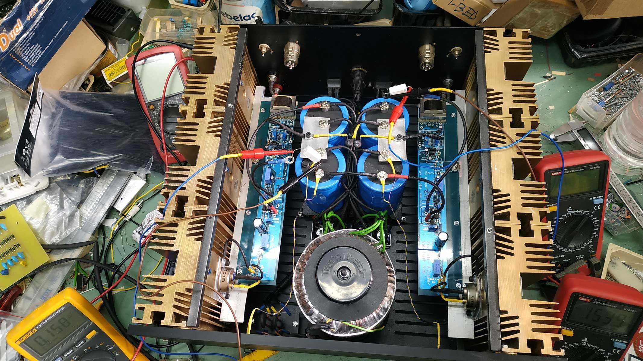

Zen Mod Napisano Septembar 23, 2019 Autor #1852 Napisano Septembar 23, 2019 0.16% na punoj snazi od 25W/8R

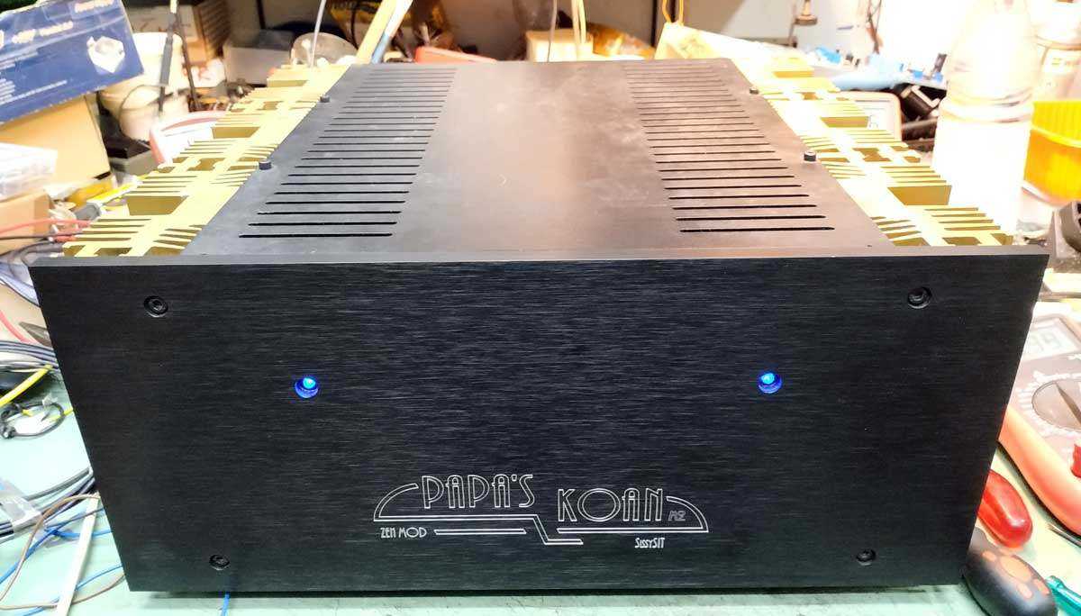

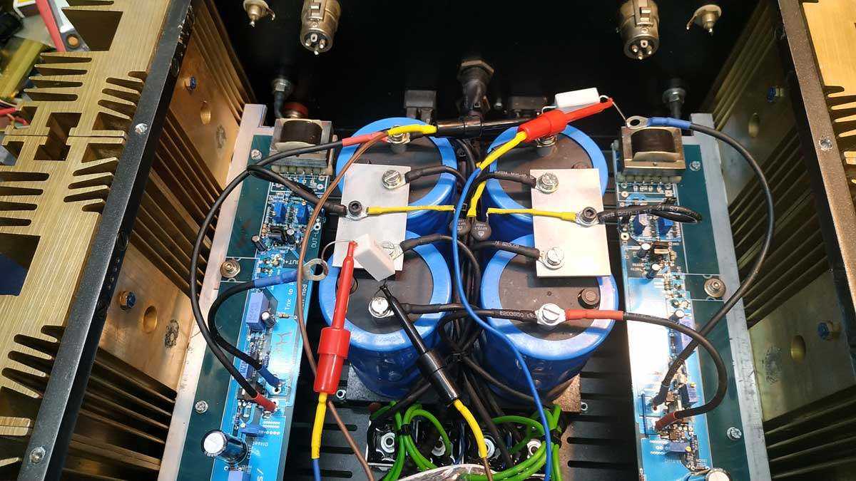

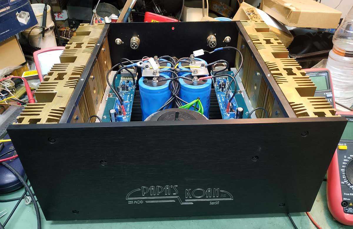

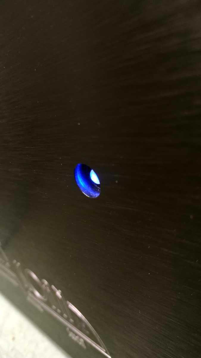

Zen Mod Napisano Septembar 26, 2019 Autor #1853 Napisano Septembar 26, 2019 jos samo LEDs, zicice za inputs i finalno kuvanje shonne, krca44, Vix and 2 ostalih je reagovao/la na ovo 3 2

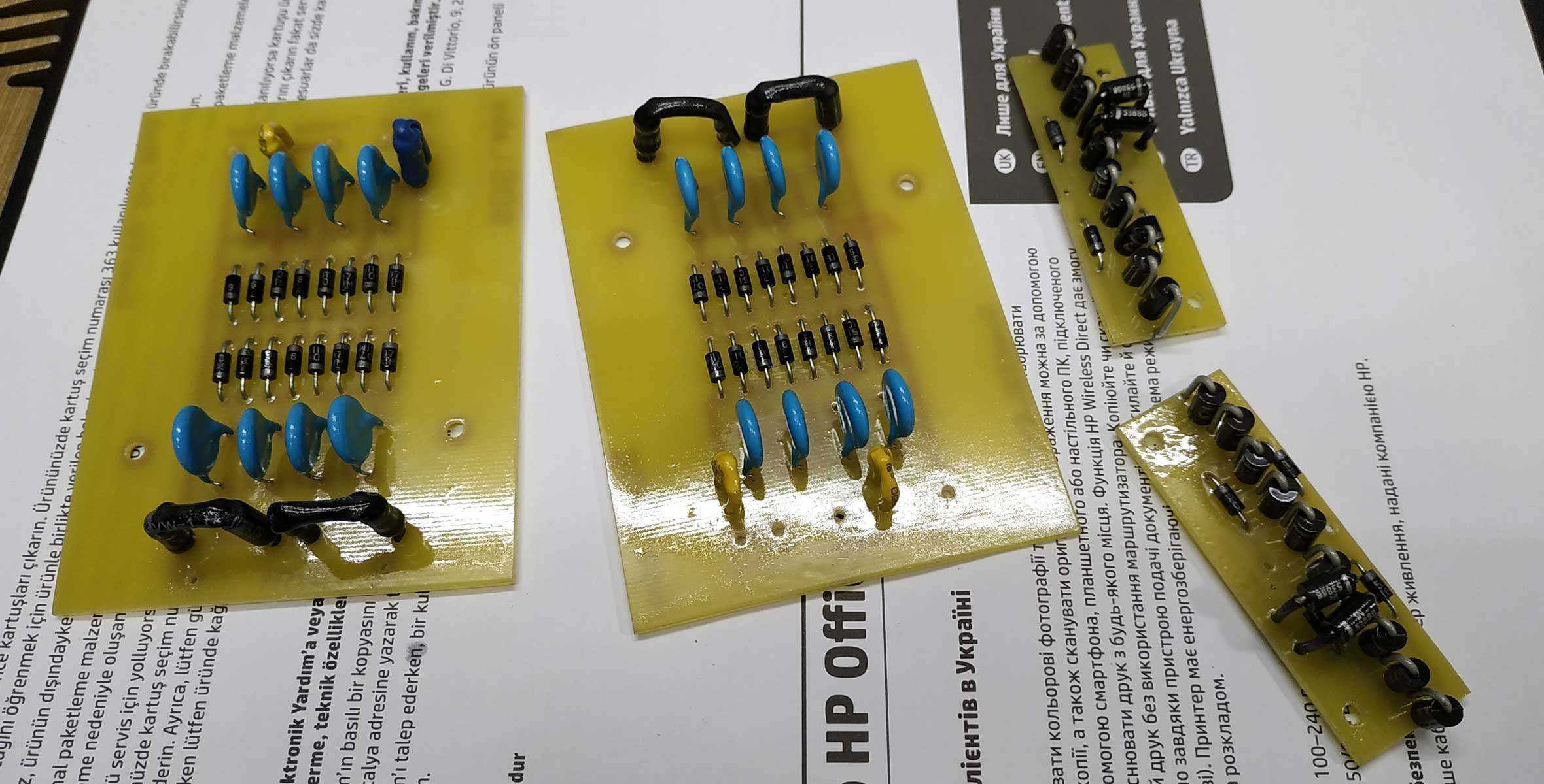

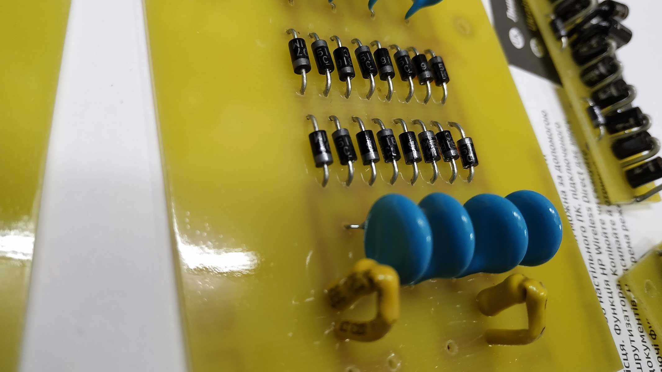

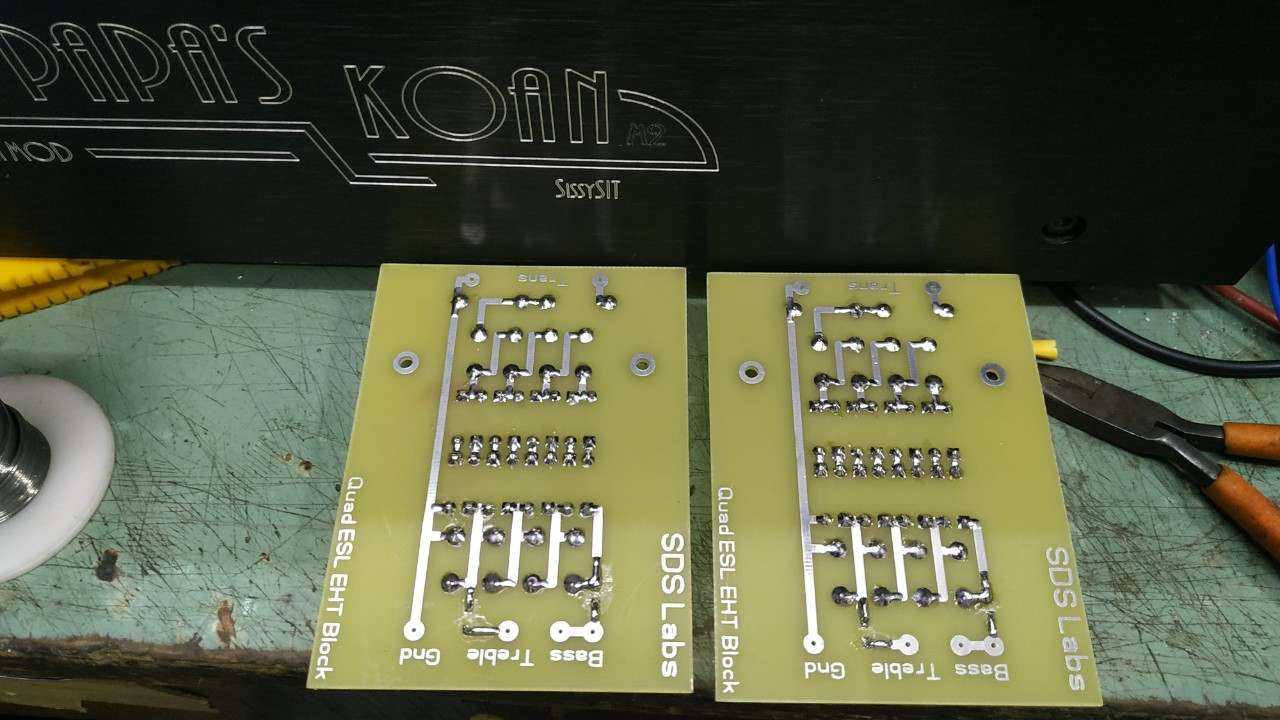

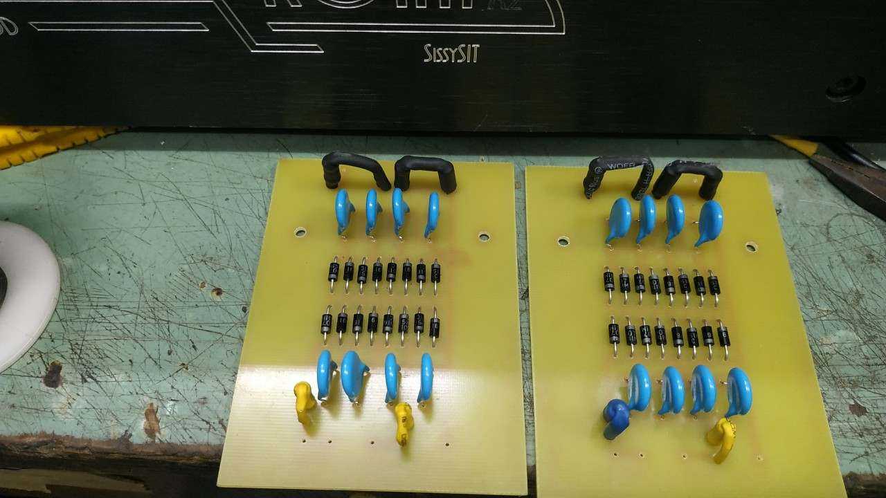

Zen Mod Napisano Septembar 28, 2019 Autor #1864 Napisano Septembar 28, 2019 a sta kazes sto se sjaju quad plocicice a tek su jednom preprskane ....... kako ce tek biti posle drugog ...... Doktor je reagovao/la na ovo 1
shonne Napisano Septembar 28, 2019 #1865 Napisano Septembar 28, 2019 Nemam pojma kako Quad radi, zasto se prskaju plocice, mozda zbog estetike?!A gde se izgubi Doc...

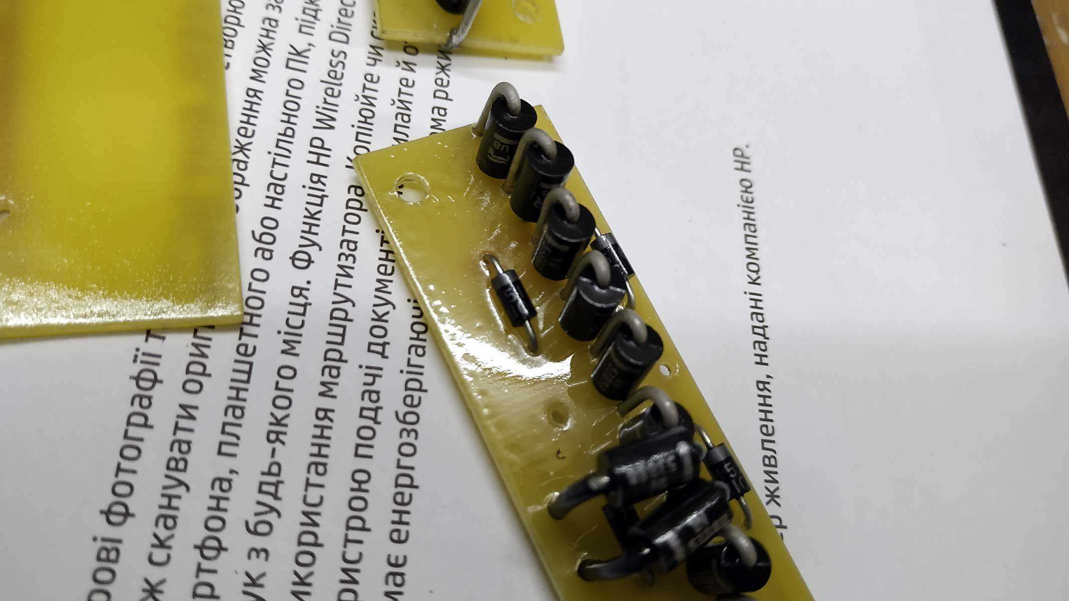

Zen Mod Napisano Septembar 28, 2019 Autor #1866 Napisano Septembar 28, 2019 ispravljac i uvisestrucavac napona na kraju je 6K5Vdc , zato se prska da ne bude korone shonne and gluv_i_udaren je reagovao/la na ovo 1 1
gluv_i_udaren Napisano Septembar 28, 2019 #1867 Napisano Septembar 28, 2019 6k5vdc?! Bokte, ja ko'ko sam glup, pogin'o bih od razgledanja topa. Samo sto ne bi top puko nego ja

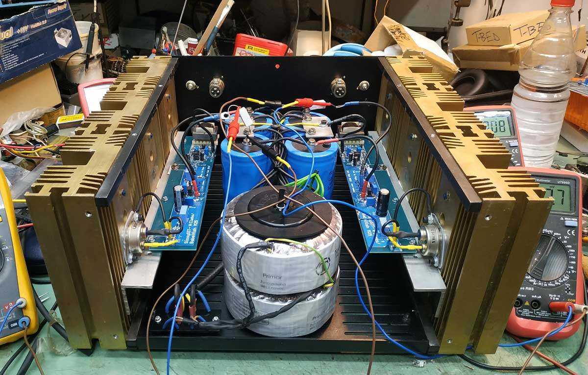

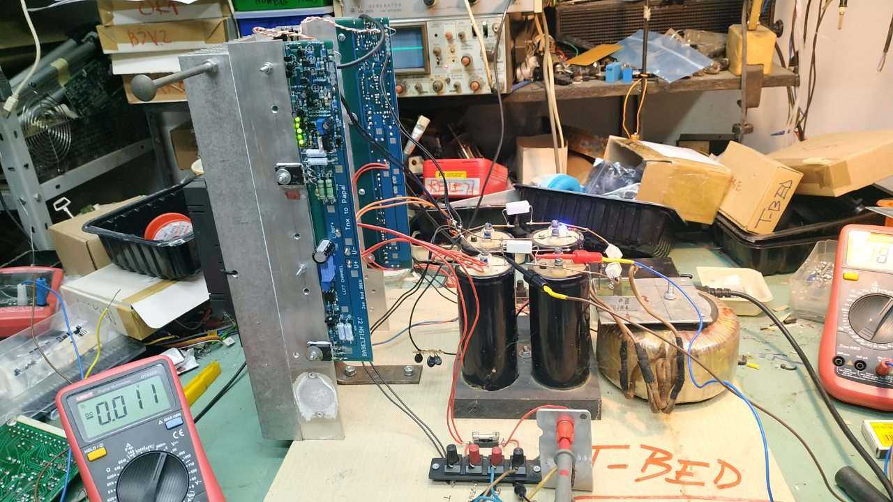

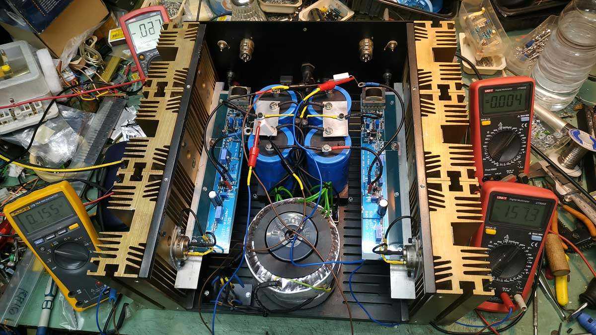

Aleks Napisano Septembar 29, 2019 #1868 Napisano Septembar 29, 2019 6 hours ago, Zen Mod said: Sve me se sviđa, sam ja bi tu sprego sva 3 ladnjaka preko ploče, idealno bakarne, može i alu, da sad ovaj Tokin se ne ladi samo na jedan +2 preko L profila a jadni 240 se snalazi preko istog al eto veliki ladnjaci su to pa kontam može i ovako jelte zanemarite ovo što sam pisao sve ok El ima negde kavurma i čvarci mene to brine od jutros?
Zen Mod Napisano Septembar 29, 2019 Autor #1869 Napisano Septembar 29, 2019 evo zanemario kavurma i cvarci ...... ja se u zadnje vreme navuko na homemejd Kefir , pa samo to i leba i doruckiram i veceravam za rucak - sta me zadesu ene , zarad ovijeh podesavanja , smori se sa tih 0R1 u minus grani , ce kupim DC strujna klesta Aleks je reagovao/la na ovo 1

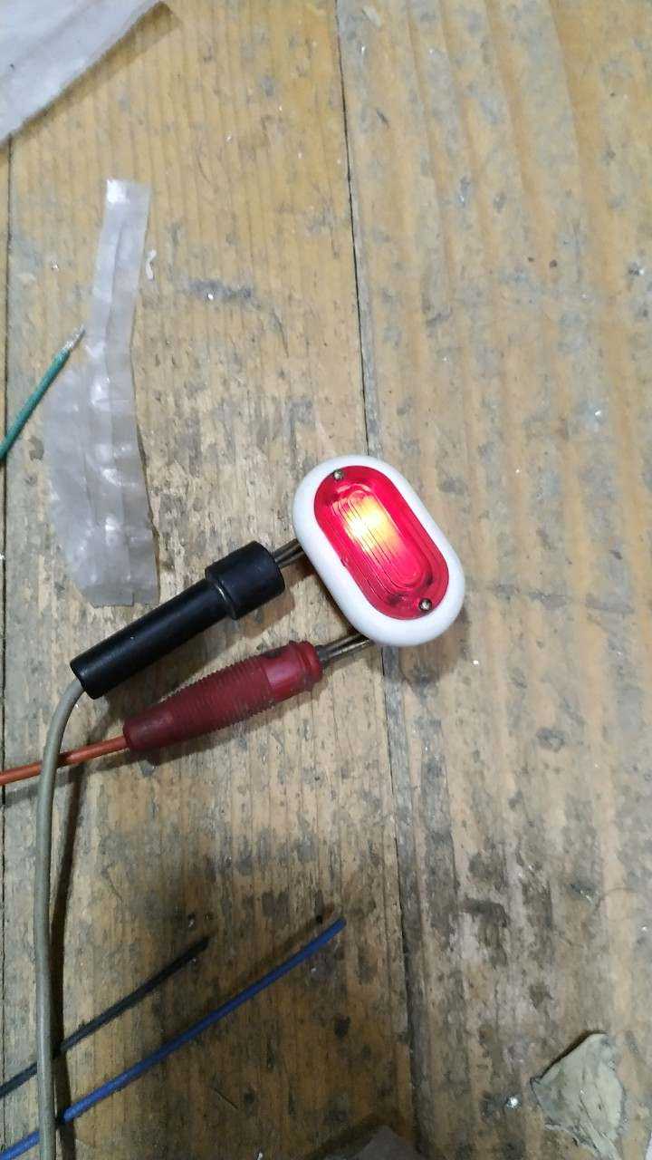

Vix Napisano Septembar 29, 2019 #1870 Napisano Septembar 29, 2019 9 hours ago, shonne said: Nemam pojma kako Quad radi, zasto se prskaju plocice, mozda zbog estetike?! A gde se izgubi Doc... A uputstvo za HP na ruskom? Ako bi ja to nesto menjao, to je Led Ne volim plave, nekako bas bode oci. Crvene mi uvek bile lepse, al to je vec stvar ukusa... Srecko je reagovao/la na ovo 1
